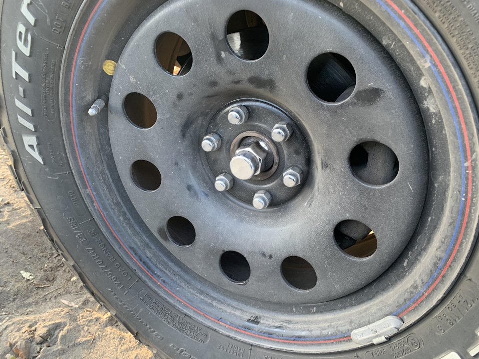

Месяц как пересел на Навару и одним из первых пунктов было — переобуть Варана в достойные тапки.
Задумано. Сделано.
Сейчас он красуется на АТ KO2 от BF и на черных 17х дисках ORW
Красота? да …но не полная… как я не искал как я не терзал всех продаванов дисков, ну нет у них колпаков для ЦО, ну нет и все… а вид ступичной гайки все время меня раздражал и постепенно это усиливалось тк гайка все больше и больше времени была не прикрыта, а пшыкать ее после каждой мойки и раз в месяц чтобы не было закисания, не было желания вообще.

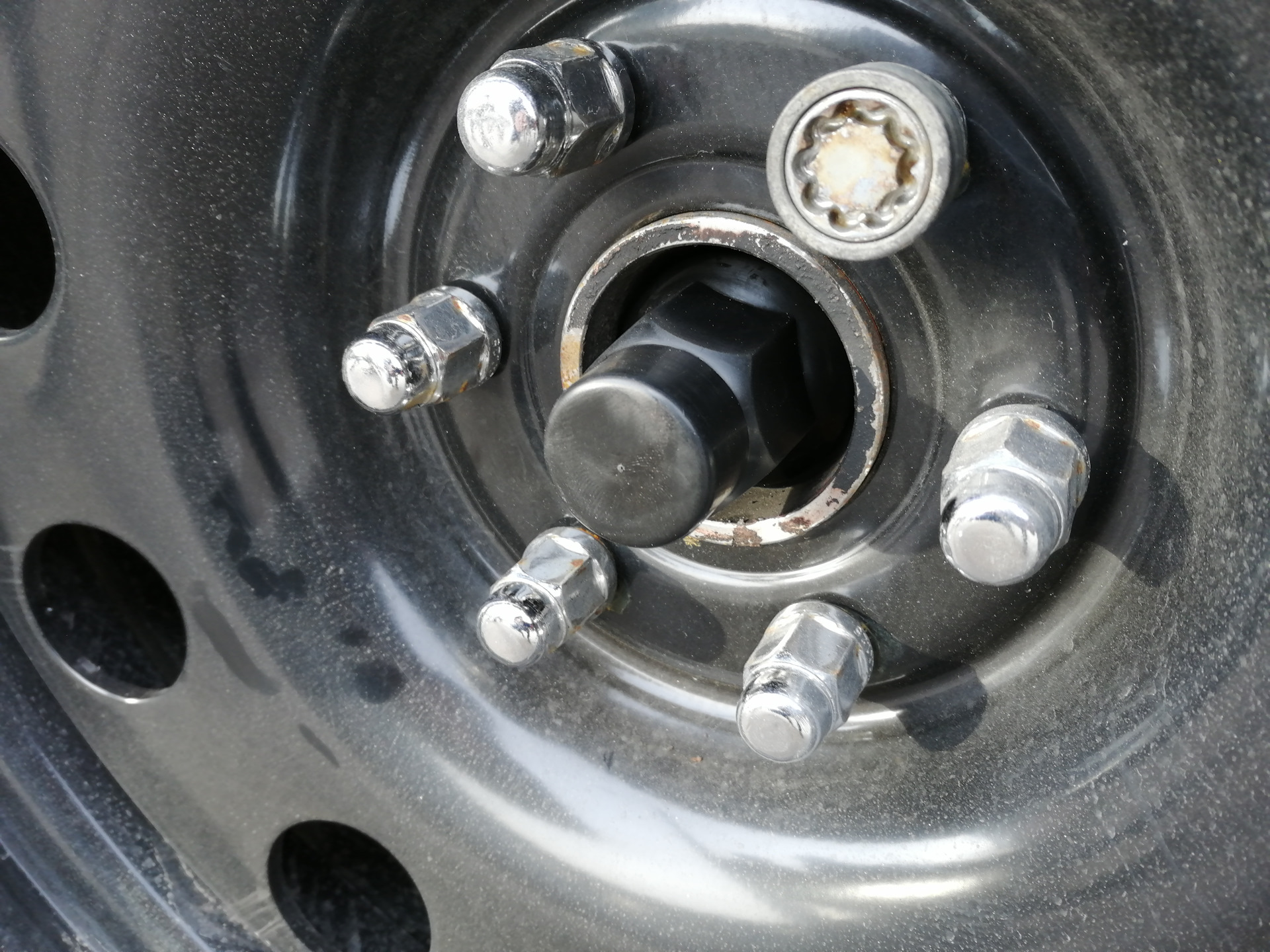

— У меня это будет колпачком ступичной гайки, мой грузовичок еще маленький.
так вот если кому будет полезно и интересно, искать это чудо под именем колпачок гайки колеса
цвет и материалы бывают разные: голый пластик, пластик с покрытием, металл … в первом же месте я наткнулся на 5 вариантов…

Круто! Только уточнение, найти — нашёл(Спасибо), но. там же шплинт, куда его девать? или прям с ним влазит? и как она фиксируется?
Шплинт не мешает, если взять длинную заглушку!
фиксируется? ну как сказать — оч плотненько все это садится на гайку и держится само и крепко, ни одной еще не потерял

А ты чертовски прав! Я взял длинный черный. Короткий из-за шплинта не зайдет.

Судари), а куда же шплинт от гайки поместить?
Там он, там!
Поэтому и брал длинную чтобы и шплинту и шпильке место было
Знать бы его номерок
Гугл в помощь
Вот первый же пример DAF 0371698
Просто не думаю что экзист или что-то похожее возит… я нашёл в магазине для Мазов и Камазов
В Емексе этот номер бьется. Есть аналоги
