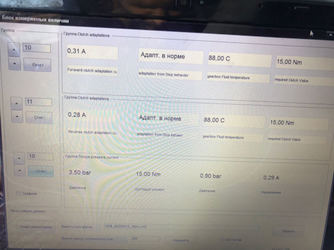

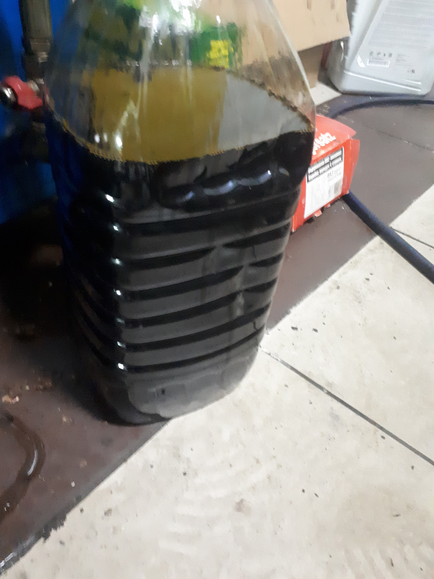

Вот и нашлось время для замены масла в коробке, масла чернючие.С самой коробки слилось 4 литра почему то, при замене влезло 5 литров.Масло залил Fuchs Titan ATF CVT .А так же заменил масло в главной передаче, залил TOTAL 75-90 1ЛИТР 300ГРАММ.Горная вершина это с главной передачи)))масло было как кисель.
Будут вопросы пишите не стесняйтесь😉 И кстати разницу ощутил коробка поехала лучше.

Из главной через трубку шприцом откачивал?
Да, там только таким способом и получится откачать
