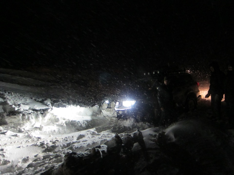

Спасатели разъехались — я их сам отпустил — ну не морозить же людей на ветру в поле. Взявшись за лопаты, мы откопали нашу машинку и я смог выехать в поле на целину.
После того как откопанный автомобиль вышел в поле на целину была проведена рекогносцировка на местности — и о чудо! — оказывается на поле достаточное количество дорог по которым можно выехать на асфальт.
На схеме синим и зеленым обозначены планы по выезду, ну а красным — то что в итоге получилось. Если плохо видно — можно посмотреть на оригинале
Поездив по полю, позастревав в разных местах, намахавшись лопатой и набуксовавшись было принято решение ехать в обратную сторону по своим следам и пробиваться в сторону АЗС — мне показалось что там будет полегче. Именно это решение оказалось роковым — между леском и дорогой образовался ветряной карман и высота снежного покрова там начала достигать 1,5 метра. Я с разгона попал в снежную яму — ложбинку в поле полную снега. Сперва откопали машину. Потом откопали тропинку. Потом провели разведку местности — глубина снега впечатляла. Выяснилось что пробиться через снег до заправки не представлялось возможным — нужно было слишком много выкопать для проезда. И самое интересное — стравленные колеса до 0,8атм не едут… буксуют, гребут до земли, но не едут… авто примерзает разогретым днищем к снегу пока мы откапываем его со всех сторон, выбираем снег из под защиты — и только тогда машина идет вперед до следующего сугроба.
При очередной пробуксовке назад раздается отчетливый щелчок — и передок начинает издавать характерные звуки поломанной зубчатой передачи.
понимаю что дело швах. Нужно разворачиваться и ехать по своим следам обратно к месту "крушения" — там все еще продолжается авария — машины слетают с дороги с завидной регулярностью.
