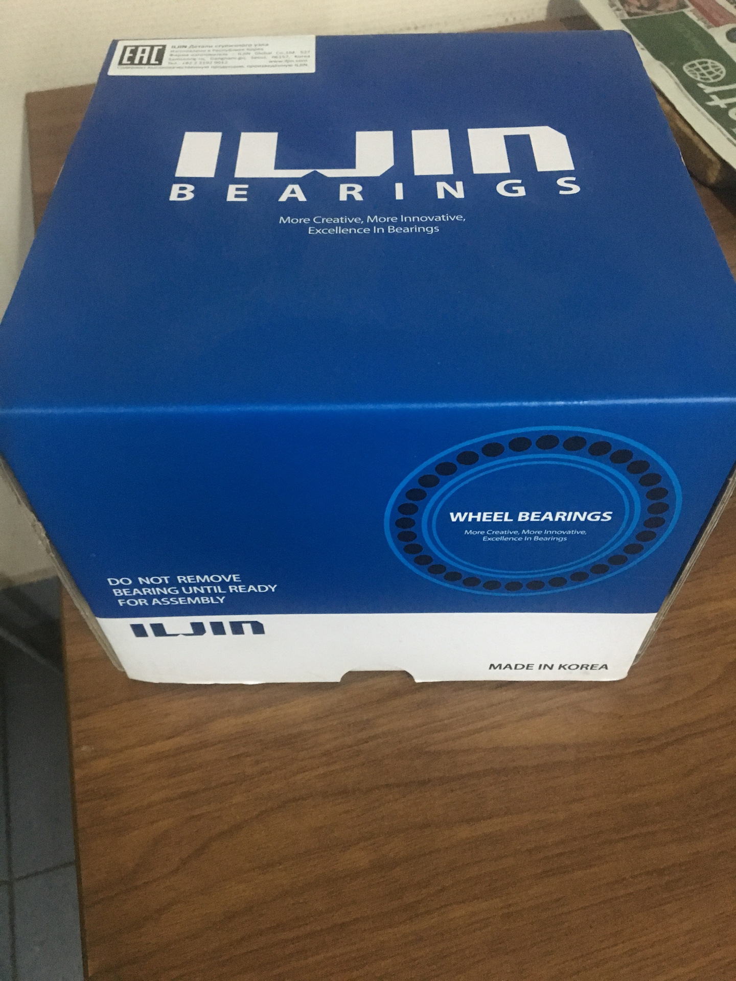

Ставил одновременно тимкен и wjb hd, разница в цене примерно в 2 раза, примерно полсотни пробега, пока обе живы
Ну вот и приобрёл я подшипник, вчера заказал сегодня получил.На выходных буду менять.
Ильжин у меня еще ездит, как раз с трешки. www.drive2.ru/l/493451748648681874/
Сейчас пробег почти 40т. км
Да, думаю его и заказать, за 3.500 я думаю долго не отъездит.
Оригинал ходит обычно по 75ткм
Че-то не заметил, хотя с права стоит тоже оригинал, но пока держится, а ставил их одновременно.
MV parts и Premium нормально ходят, некоторым нравится iljn.
Mv parts очень дешёвый какой-то по сравнению с ilgin.
Себе ставил, правда долговечность не успел оценить, но, приобретал по советам эксповодов, которые к слову проехали на них более двух лет. Это про mv parts. Ставил ступицу premium ходит уже третий год, у нового владельца.
