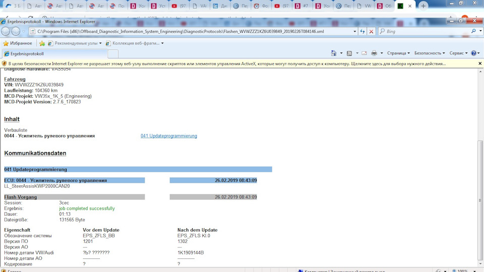

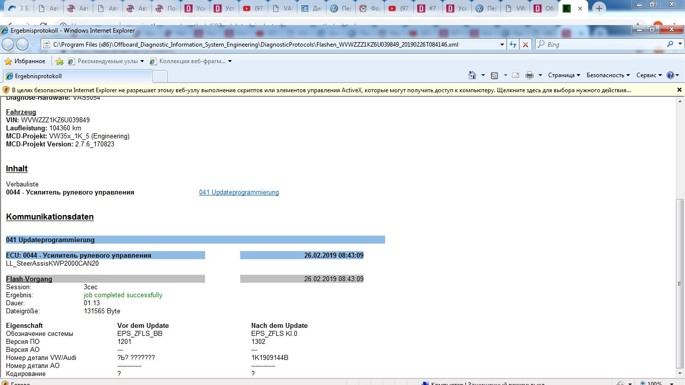

… файл прошивки — 3cec.sgo — в нем версия ПО 1302.
Внимание! В последнее время участились случаи, что 3cec.sgo делает даунгрейд прошивки или меняет идентификацию парт-номера рейки.
Прошивайте его только если уверены, что это необходимо в конкретно Вашем случае.

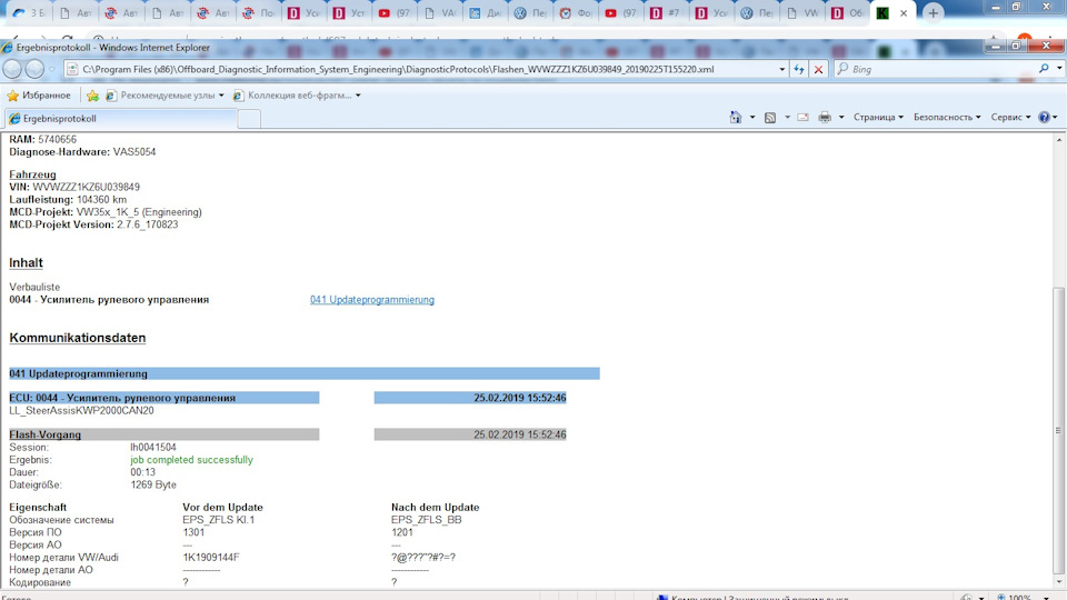

Для рейки 1K1 909 144 G с версией ПО 1401 официальный апдейт до версии ПО 1403 файлом lh0041403.sgo
Для рейки 1K1 909 144 H есть файл lh0041504.sgo.
Возможность прошивки более ранних реек (D, E, F) в версию H пока не подтверждена.

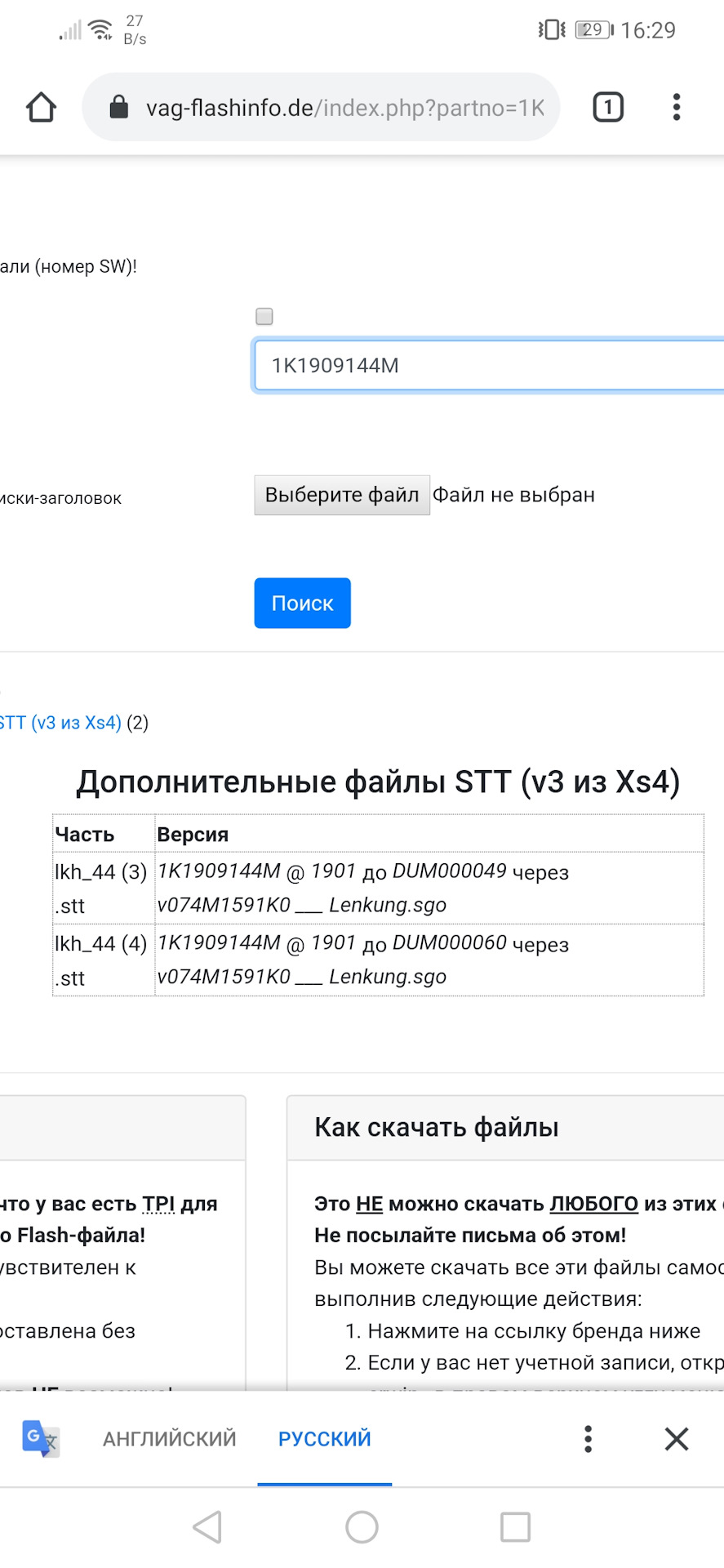

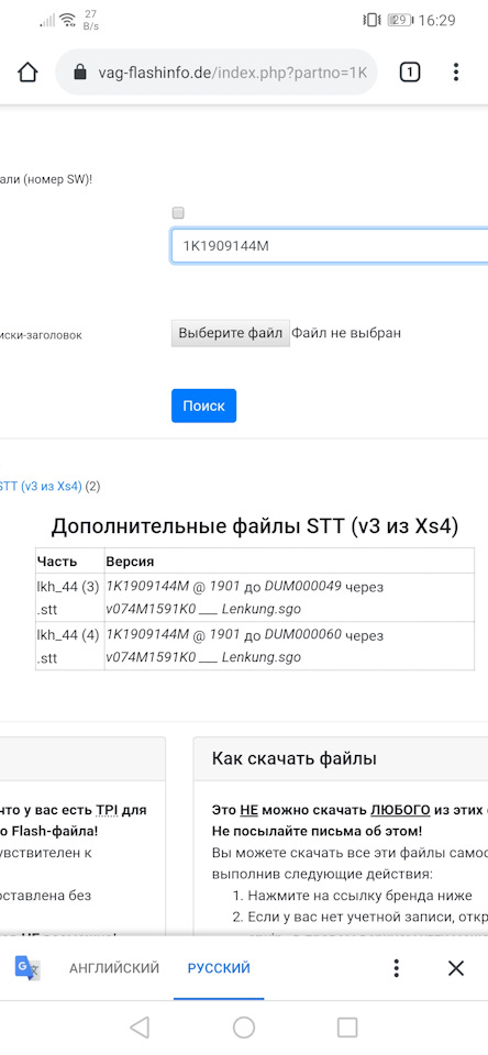

Приветствую. У меня рейка 1К1909144М, версия 1901. Пытаюсь сменить параметрию, но сстема отвечает что функция не поддерживается
Аналогично, не даёт ничего сделать. Нашёл причину? Если ла расскажи пожалуйста
Vcp с последней версией не работает
Версия нужная 5.5.1
Vpc. Не работает с блоками управления последней версией прошивки. В моем случае это 1901
Аналогично! Хотя это очень странно

Тоже самое, рейка 1K1909144M, при заливке параметрии выдает ошибку, через флэшер тоже. Пробовал Vag Can Pro.
Решили ли проблему?
Нет
Не решили ещё проблему ?
Неа. Думаю только одисом удастся.
Такая же фигня была с этой рейкой и vcp. Сейчас одисом залил, получилось!

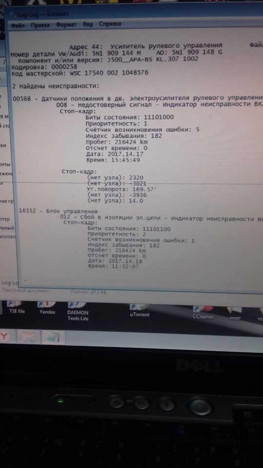

сейчасАдрес 44: Усилитель рулевого управления Файл QML: 5N1-909-144.clb
Номер детали VW/Audi: 5N1 909 144 M АО: 5N1 909 148 G
Компонент и/или версия: J500__APA-BS KL.307 1002
Кодировка: 0000258
Код мастерской: WSC 17540 002 1048576
2 Найдены неисправности:

подскажите что делать…попала вода …до этого была ошибка датчика положения дв.электро мотора

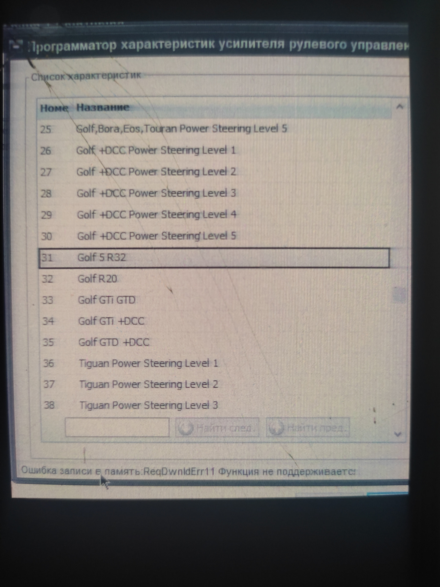

Хотел сменить параметрию с помощью VAG CAN PRO (Китай)
Не проходи, пишет ( Ошибка записи в память: RtgDwnldErr11 Функция не поддерживается) заливал из самой проги и через "Flasher". Что делаю не так? Какого поколения? ( думаю 2-го)
Параметрию брал здесь; www.drive2.ru/l/5449597/
Прошу подскажите что не так?
Похоже у вас не исправен блок управления. напряжение на реле во второй группе параметров какое показывает?

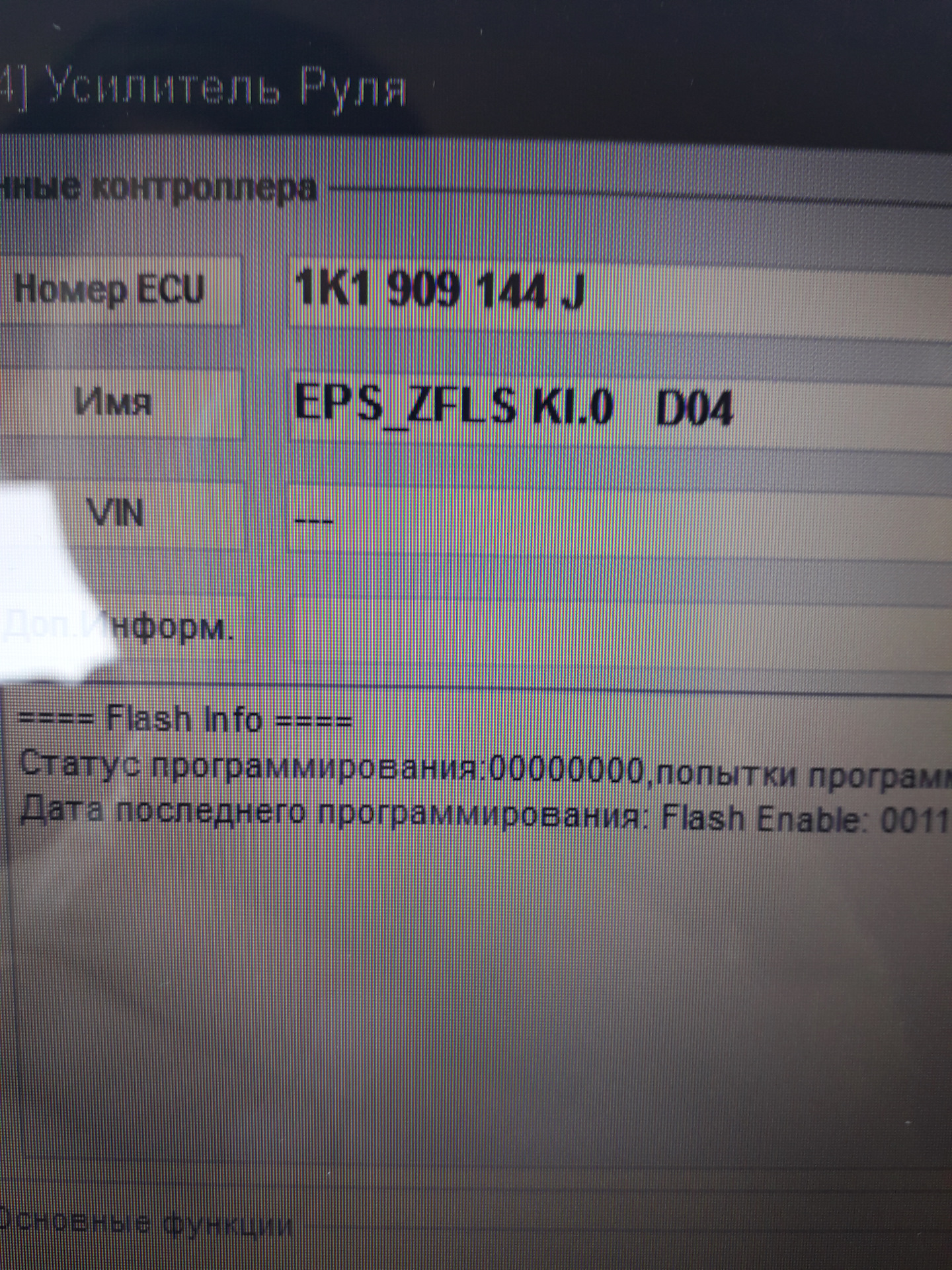

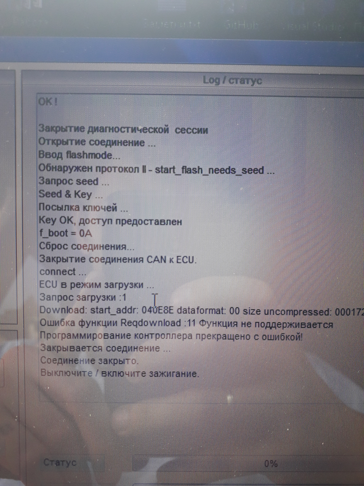

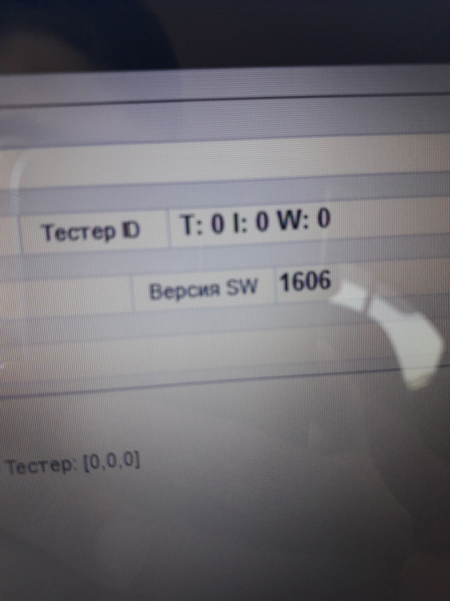

У меня рейка ZF второго поколения 1k1909144j, SW 1606, EPS_ZFLS KI.0 D04, T:0I:0W:0
"Ошибка функции reqdownload: 11 функция не поддерживается, программирование контроллера прекращено с ошибкой ".
Выдаёт такую ошибку при попытке залить параметрию.
До этого ничего не делал, не менял, не прошивал в этой рейке.
Шнурок VCP 5.5.1 из китая.
Может сталкивался с такой проблемой? Подскажи, куда копать?
Спасибо!
Привет! Аналогичная проблема. Решили проблему?
Приветствую! Так и не решил, информации нет…
Спасибо!
какие показания напряжения на реле во второй группе?

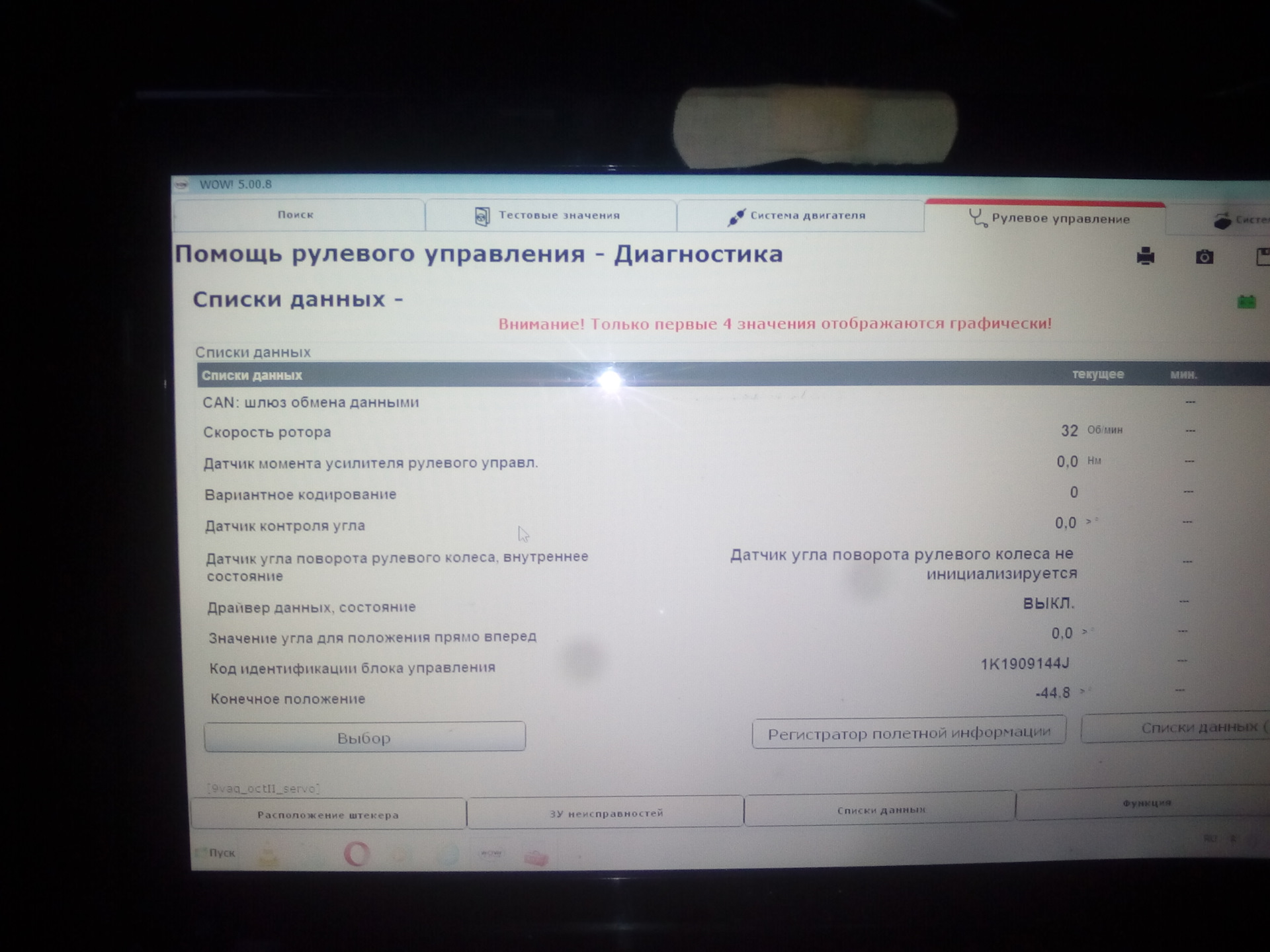

Не решил, но при замене поворотного кулака вылезла ошибка по датчику угла поворота руля, видимо шлейф устал. А удар молотка помог ему умереть окончательно((( Сейчас висит желтый руль и ошибка. После этого менять параметрию не пробовал.

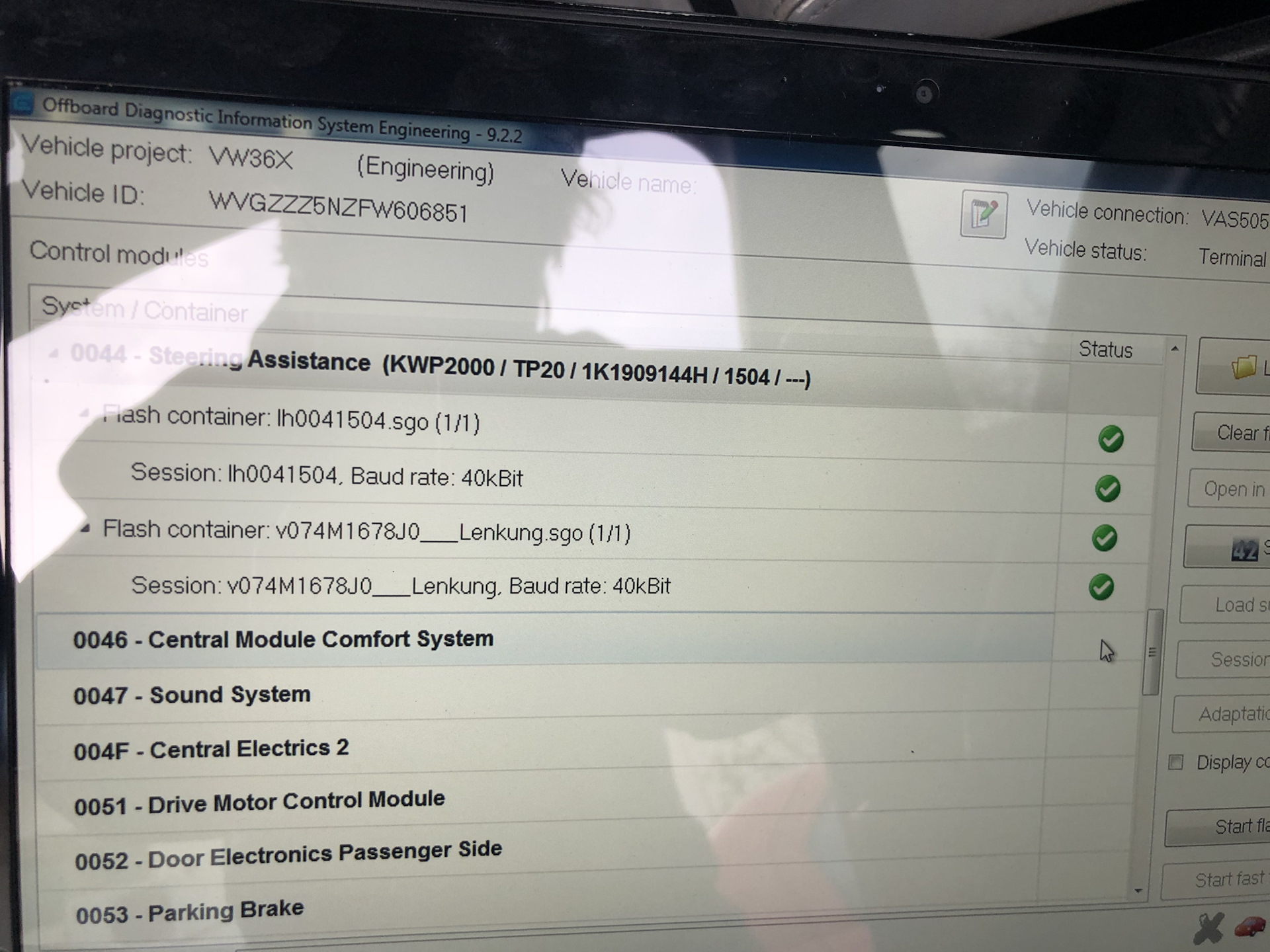

блок у меня 1k1909144H версия 1502
после просадки акка слетела, теперь я шью lh0041504.sgo а какую параметрию мне выбрать нужно, перечитал пост так и не вопер)
Ну, как вариант, 167.
I managed without error but DSR in chanel 03 (44) is not valid.can i do something to activate it?
HI! ihave 1K1 909 144H 1504 and i flash v074M1678J0 and i have error 0003. and i returned v074M1383C0 and or deleted error it ok.which parameter its ok ? v074M1421K0 its ok? ths!
Hi. Dunno why you've got 0003 error… But it's up to you what curve to choose. Leon/Altea FR is a good choice.

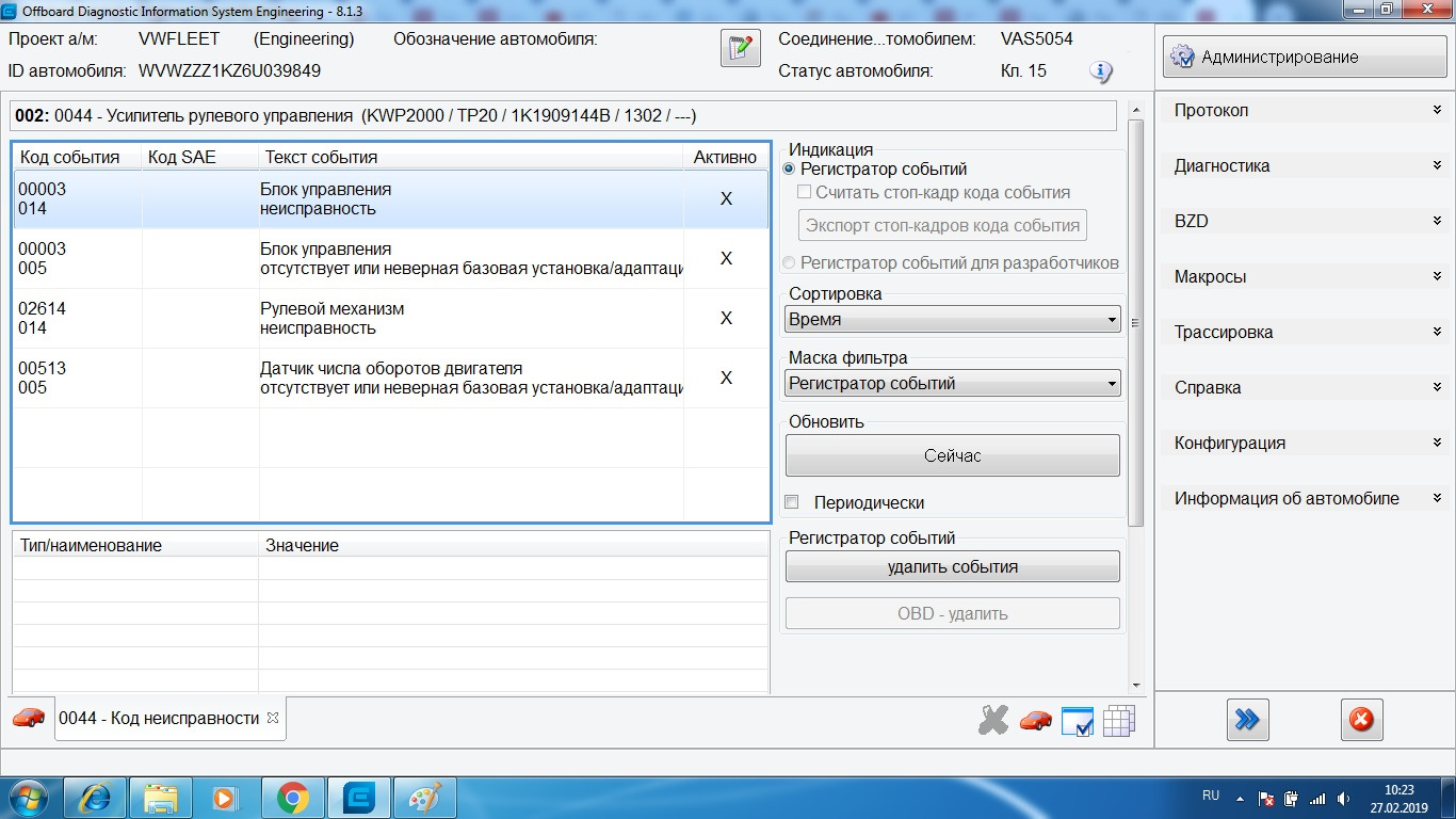

Идентификацию смогу завтра скинуть, далеко к гаражу. 1 неисправность:
00003 — блок управления
014 неисправен.
ошибка не трется вообще, стирал Вася-диагност, VAS5054.
обновление положило успешно, номер прошивки изменился на 1504. во второй группе/1 окно — 8.4В.

Part No: 1K1 909 144 M
Компонент: EPS_ZFLS Kl.134 H08 1901

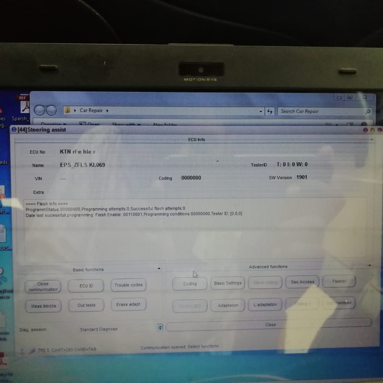

Появилось обновление, причем как шить так и не понял, есть смысл прошивки и если да, то как? Заранее спасибо

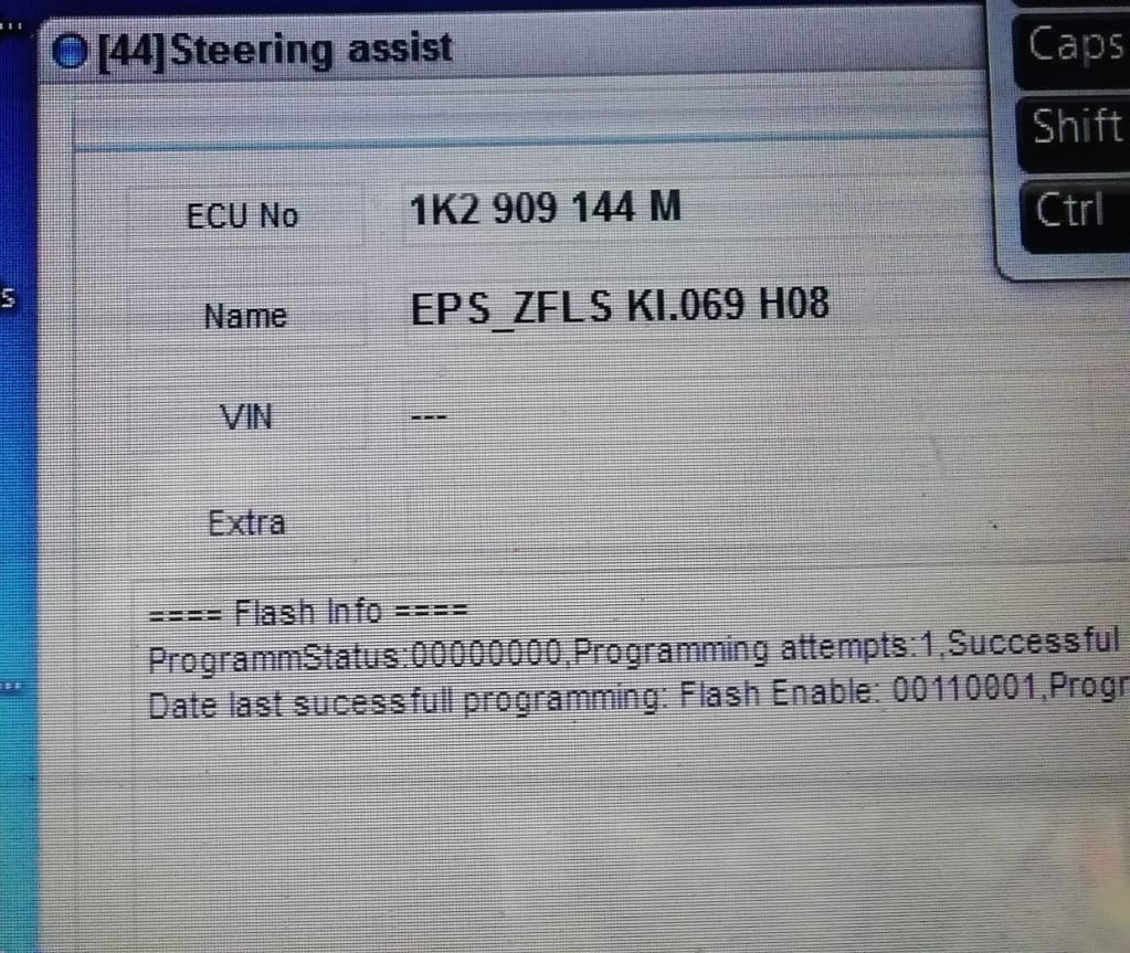

Приветствую!
рейка 1К1 909 144М прошивка 1901.
Как я понял это самая последняя ревизия рейки и прошивки. Обновлять ни чего не надо. Можно сразу параметрию лить?
Всё верно.
Спасибо!

Hi, All.
I tried to flash a skoda MK2 Gen2 steering with a Gen3 File.
did first step of zeroing the rack. and then ECU ID Got changed to a fancy No ("KTN rFe hle r") instead of 1K2 909 144 M.
Now Steering is disabled. Cannot flash Any other file. It says Incompatible ECU ID. Can you help me out please.
Hello. Sgo file consists of instructions where to write (addresses range) and what to write (data blocks) in the rack EEPROM. Every generation of rack has its own eeprom address mapping for data, so you just have overwritten service data in rack's eeprom with zeroing data. That's why you see "KTN rFe hle r" instead of 1K2 909 144 M. The rack won't work with wrong identification and only God knows what else you've overwritten… So you have just one way — to restore this data area in eeprom back to normal. And the problem is that there are no flash files to restore this address range — it is unique for each rack (it consists of rack p/n, serial, manufacture date, flashing numbers, crc hashes, coding and adaptation values, etc…). So you have to do someway a backup from another rack with the same control module and flash it to your rack. I have experimented with the 3rd gen, erasing this area, and in some cases the function for uploading new data to eeprom was inaccessible. You can try flasing 3cec.sgo or lh0041504.sgo, but I doubt it'll help…
Thanks a lot for replying me. Will try this out and let you know the results.
NightRider77
Yes after the 2nd File failed through flash,
I tried uploading it to the EEprom.
Using Vagcan PRO, Channel 44-->Upload Files--> used 5526 as login code, Address 0, Size 4096--> loaded the BIG file--> upload, It wrote something to locations 0 to 4096 and then failed.
Which is that EEPROM? Is it on the control module?
But i tried changing the control module and the ECU ID havent changed. It still shows the same FALSE ECU ID…
Or Is it an EEprom inside the Rack? inside the Steering Rack Motor?
I can find another vehicle with same rack, How to copy data safely with vagcanpro?
Unless you don't use the write (red one) button while working with the second vehicle, it is in safe :) There is no risk at all. You should just read (blue button) the eeprom from donator's car and save it to bin file. And then do the same thing on faulty block — set the same options for reading, but instead of saving (blue button) we're opening the file previously made from the donator's car and pressing red button to write it. That's all. Of course, if the faulty block will allow to write into it… About size to read/write. Offset is 0, it is correct. And the size you can adjust by reading the 4096 bytes you mensioned above, and manipulate it, while it is being read w/o any errors at the bottom of the window — offset exists. And you should remember the starting errors offset and reduce the amount of initial block size to read according to it.
Thanks a Lot… Will Try and post results here… :)
Добрый вечер! Помогите с перепрошивкой рейки.
Address 44: Steering Assist Labels: 1Kx-909-14x-44.clb
Part No: 1K2 909 144 J
Component: EPS_ZFLS Kl.5 D04 1606
Shop #: WSC 00000 000 00000
VCID: 336287E35226CFA69B-8067
Есть ли данной рейки обновление?
Можно ли её обновлять или перепрошивать той же?
Какую лучше прошить?
Какую параметрию лучше залить ( если можно вообще)
Есть у кого сток прошивка и параметрия?
Нужно ли обнулять перед прошивкой как у третьего поколения?
Адаптация датчика g85 нужна после прошивки? Если да, то как?
Добрый вечер. Увы, про рейки 1K2 ничего не знаю…
Кто-нибудь что-нибудь знает об 1к2?!Напишите, очень надо!
Ну в теории, можно прошить файлом lh0041504.sgo
Тут уже экспериментировать надо, лучше одис сервисом.
А так, наверное как и для 1K1 всё идентично, параметрии и прочее.

У меня рейка 1K1 909 144 J, EPS_ZFLS Kl.0 D04 1606
Нашли какую то информацию по ней, обновления рейки, залили параметрию?
Нет, к сожалению, с того времени больше даже не искал.
Мой совет: оставьте всё, как есть и не мудрите. Всё и так отлично работает! )
Дельный совет :)
Тоже так подумал и особо не заморачиваюсь уже)))
