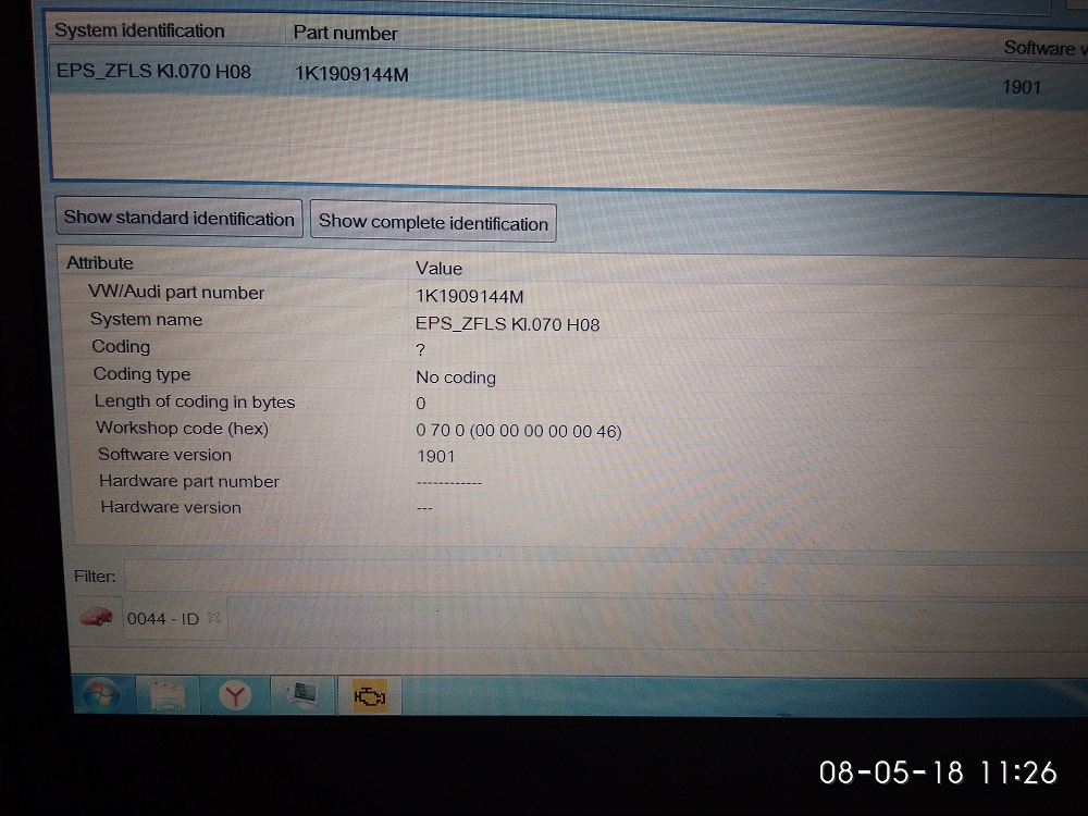

Здравствуйте помогите определить версию рейки. Когда хотел обновиться сказали что первая и она не обновляема. Но прочёл вашу тему и по-моему у меня вторая авто 2005 года гольф плюс. Что с ней можно сделать, а что нельзя, запутался…
Добрый. Да, для основного ПО обновления нет, но можете попробовать разные параметрии (v074m).

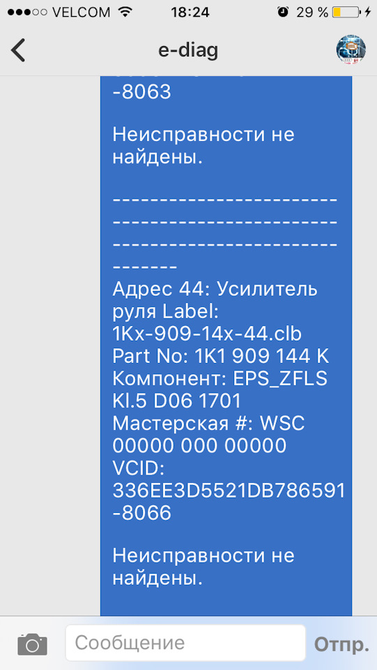

Добрый вечер! прошу помощи.
У меня стоит рейка 1К1 909 144К
Компонент: EPS_ZFLS Kl.5 D06 1701
Загорелся "желтый руль", ошибка 00573 (недостоверный сигнал датчика g269). Хочу попробовать обновить ПО. Подскажите до какой версии обновить?
Здравствуйте.
Новее прошивок пока нет. Здесь нужно диагностировать сам датчик в 44 блоке, измеряемые величины — 001 группа и проводку до датчика, предохранители.
vwts.ru/forum/index.php?showtopic=166194
wiki.ross-tech.com/wiki/i…Golf_(1K)_Steering_Assist
Вбейте в гугл "g269 00573", там много информации.
спасибо за ответ) все уже перечитал, все пересмотрел… даже разбирал датчик и смотрел шлейф, все ок. была надежда на обновление…

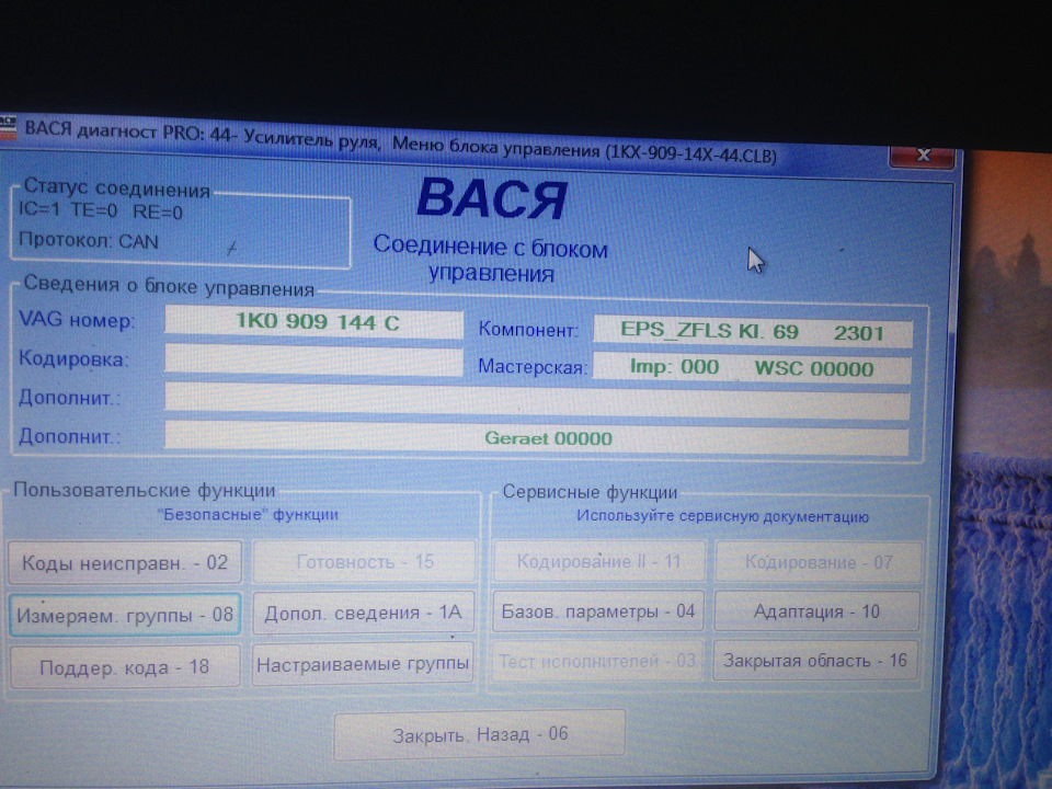

обновление положило успешно, номер прошивки изменился на 1504. во второй группе/1 окно — 8.4В.
И в этой теме еще разок расскажу про нюанс изменения параметрий на рейке ZF 1K0 909 144 C (версия ПО 2301).
Залитие на данную версию ПО любой другой параметрии (в моем случае гольф 6 2008, параметрия 069) влечет следующее:
1. Вместо параметрии буквы BB
2. Красный руль на приборке
3. Усилитель полностью отключается
4. Залитие старой параметрии проблему не лечит — все также буквы BB вместо параметрии, красный руль и отключенный усилитель!
В данном случае (только для рейки zf 1K0 909 144 C) лечится это обновлением ПО до последней R версии с обнулением прошивки. Далее параметрия любая на выбор, которая встает без проблем, ну а после адаптация всех датчиков.
Только в таком случае все пройдет как по маслу.
По опыту на других версиях ПО рейки ZF 3 поколения параметрию можно менять без обновления прошивки рейки :)

Компонент: EPS_ZFLS Kl.137 H08 1901
Мастерская #: WSC 00028 028 00001
VCID: 356B07325C052AE900-8060
Владельцу нужен лёгкий руль на месте. При 137 параметрии говорит очень тяжело крутить. Правильно я понял что для этой рейки в таком случае льём параметрию от ТТ-S 167
Этот файл? v074M1678J0___Lenkung.sgo
Да. И рейку обновлять не надо?

Правильно я понял что для прошивки рулевой рейки 1K1909144M EPS_ZFLS KI.135 H08 1901 параметрией 167 Audi -TTS понадобится файл v074m1678J0___lenkung.sgo
Да, правильно. Выложу-ка я, наверное, самые ходовые файлы, чтобы народ долго не искал ;)

Нашел таки время и прошил свою рейку 1K1909144K (1701) на Seat Toledo 3 характеристикой Sport (Octavia II RS). Прошивал через VAS-PC, выбрав Octavia 2008 года стандартным официальным способом. Впечатления двуякие: с одной стороны руль стал стремительно возвращаться в нулевую позицию, но стал значительно тяжелее при маленькой скорости — крутить руль при парковании стало не так приятно как было (пропала мягкость); с другой стороны при движении на скорости руль держится как вкопаный, что будет очень приятно для дальних поездок. Будем эксперементировать дальше! ;)
большое спасибо за отзыв!
Толи еще будет! :) Это Вам спасибо за такой материал!
