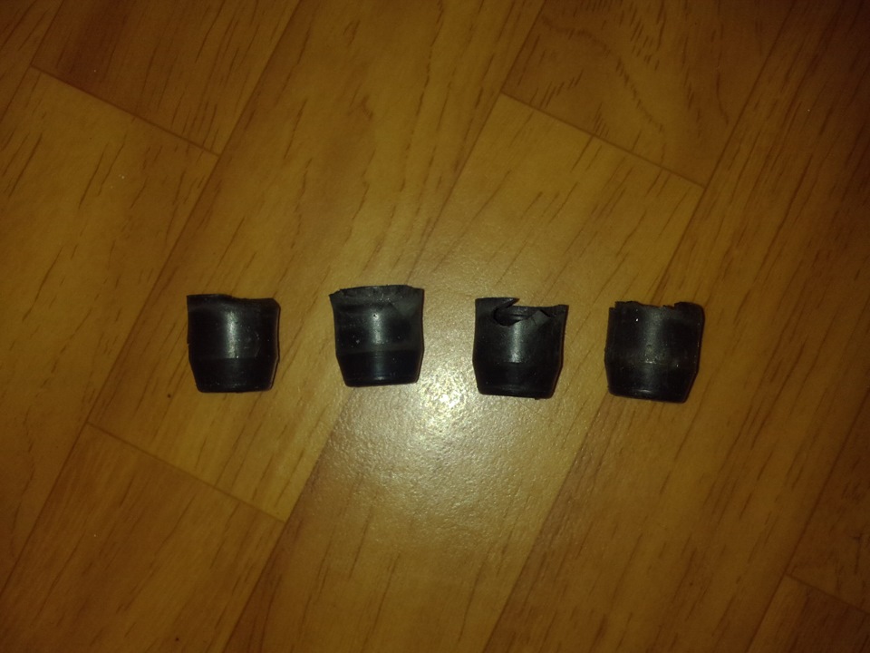

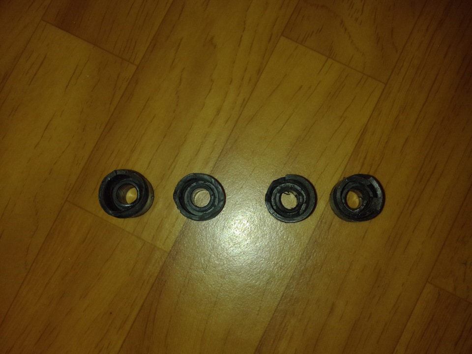

Имелась проблема, как выкрутить свечу, если на ней остался наконечник от ВВ провода. На сайте, в одном из БЖ я писал, что мол это уплотнитель свечного колодца, но обознался, умные люди подсказали, что это не они, а самый обычный наконечник с ВВ провода.Да и вприницпе верно, уплотнители находятся под клапанной крышкой и ни как из под свечи их выдавить не могло) как говорится, я затроил)

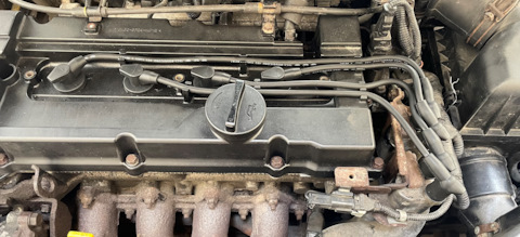

И конечно же встал вопрос, как же их достать оттуда) Anatole-F подсказал, что их можно вытащить с помощью жесткой проволоки, что-то по типу тросика капота. Идея мне понравилась и я направился в магазин. Купил тросик открытия багажника от Шеви Нива. Примчался домой, не много подождал, что бы двигатель не много остыл и приступил к намеченному.
Пришлось поковыряться, так как места не так много, да и сам наконечник сидел плотно. Вроде ты его подцепил, он пошел, но нет, бортик оторвался. Но в итоге, все они благополучно были вытащены.
Потратил я на все про все где-то час, 325 матерных слов и сократил свою жизнь на 15 минут.

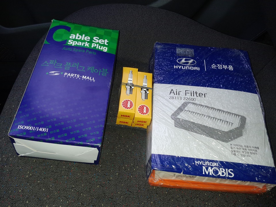

Так же я прикупил воздушный фильтра и новые ВВ провода.
