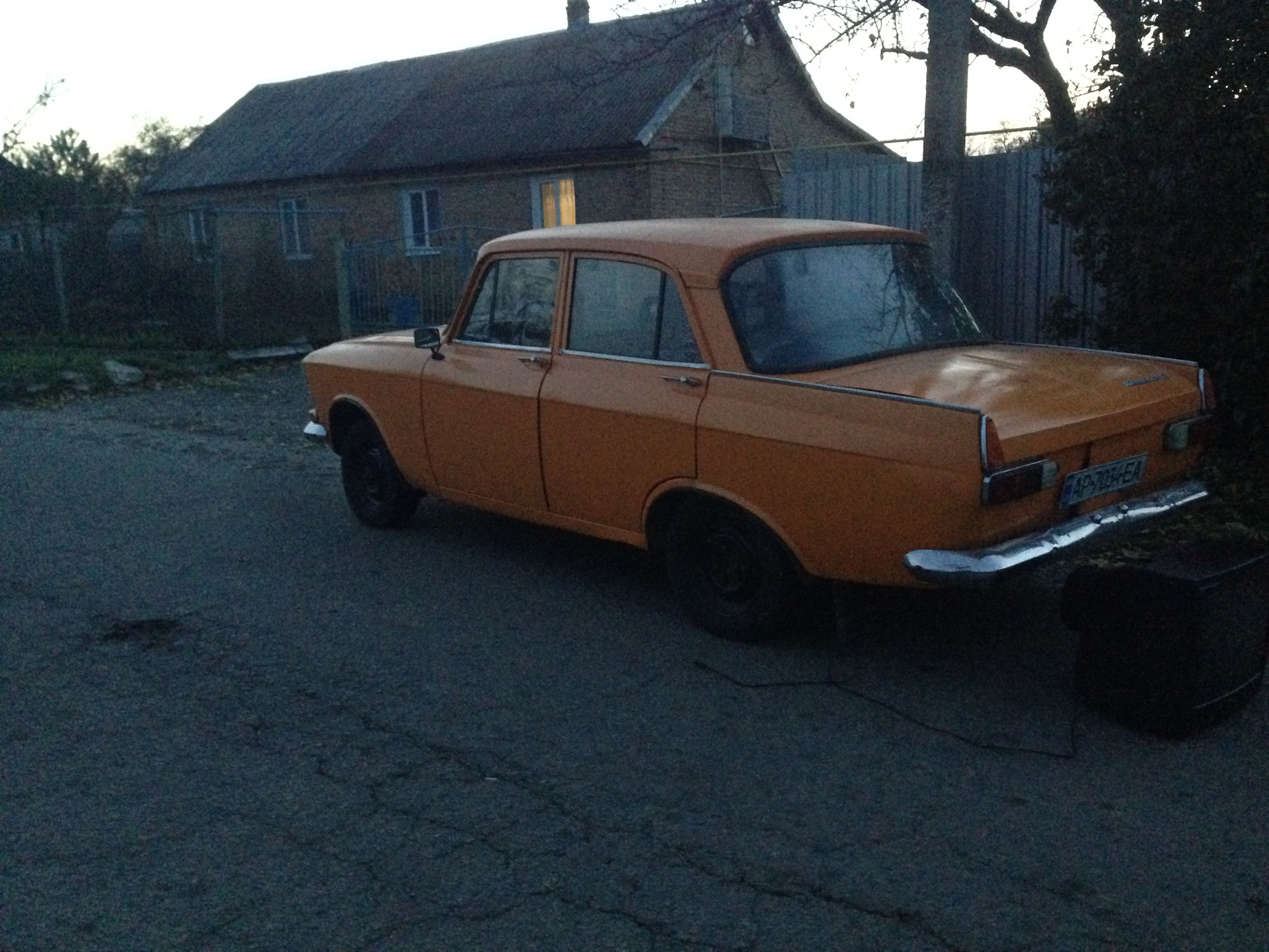

Так же купил АЗЛКовские колпаки, ижевские поднадоели)

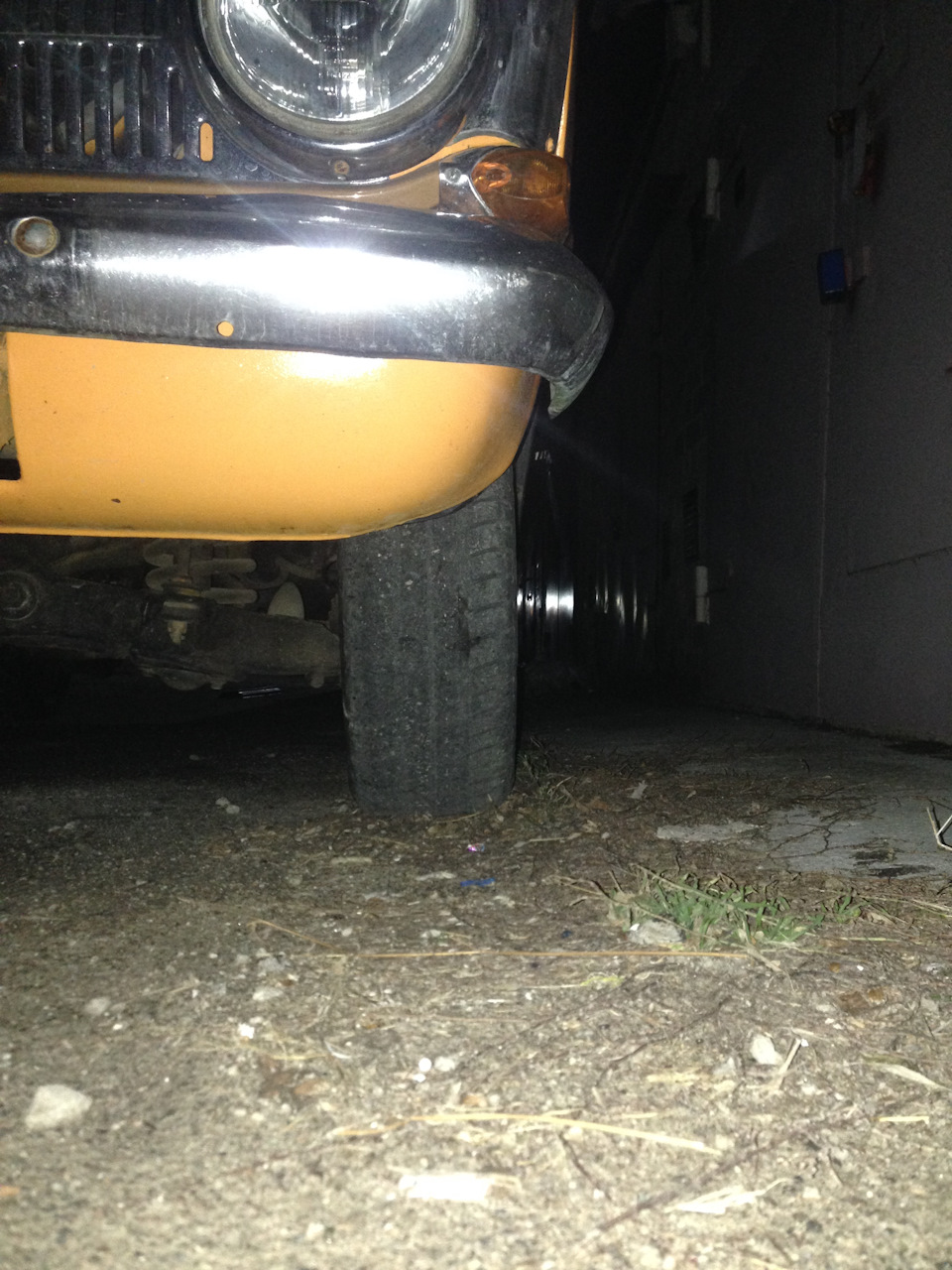

Выровнял развал, колёса были сильно замалены во внутырь, по итогу оказалось что шайб очень много подкинуто., удалил с одной стороны одну толстую и половинку, с другой стороны удалил две тонкие и так же половинку.
колёса выровнялись, и слава богу)
Временно перекинул резину с заду на перед ибо от развала внутрянку пожрало, а сзади мост и там всегда нулевой развал) так что ничего ему не будет ( на фото с водительской стороны старая стёртая резина, у пассажира уже новая )

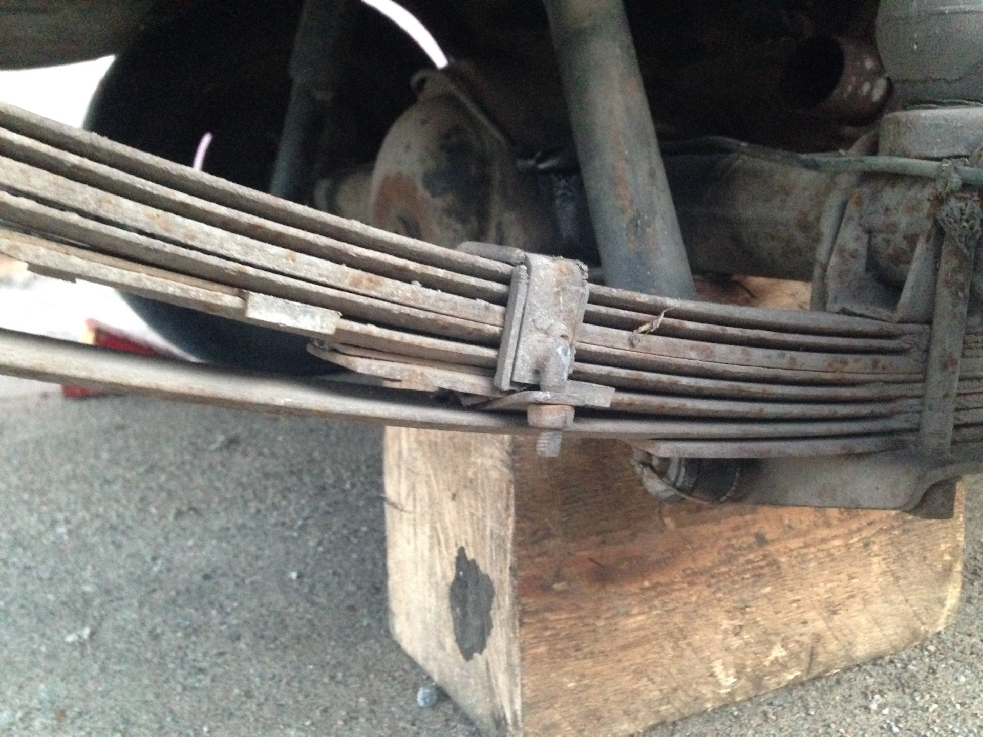

Так же можете узреть где у меня пока что кончается выхлоп, и посчитать неимоверное кол-во листов рессор)

Это явно не развал жрет резину, это маятник или трапеция.
Всё может быть, но колёса были оч сильно завалены) на фотках со стооры не очень заметно было, но по факту дристовый развал присутствовал)
Тут старую фотку с16го года прикреплю, колёса матюком стояли)
А ты пробовал хот раз на стенд съездить?
Починить сия недуг?)
-Мы такие машины не обслуживаем
-А жигули?
-А жигули да.
Не хотят браться), но я нашел норм ребят, куплю новую рулевую на недельке и поеду регулировать всё)
Нуу… понимаю…но нормальному мастеру пофиг какая машина, я когда к такому приехал, его не возмутила даже высота машины и то что он её 30 минут на стенд ставил, а в итоге все показатели оказались в норме и он даже денег не взял 😨
да за частую не берутся просто о тому что боятся ( ибо такие машины не частые гости ) ну и еще из за того что там всё может быть прикипевшие\приржавевшее и ничего не крутиться)
А ну это я да, забыл уточнить, что предварительно договаривались о том что Москвич обслужен.
Опять таки, внешний вид подкупляет.
Ты вроде не в деревне живешь, думаю через друзей друзей и знакомых знакомых всегда можно пробить мастеров которые дадут согласие, тебе ж хотя б зеркала поставить посмотреть показатели.
Причем схождение не так трудно делается же, хрен с ним с развалом, потому что у тебя явно из-за схождения резя сожрана.
Потому что развал, особенно такой как у тебя, не большой жрёт буквально 50 мм резины, а не всю поверхность
Ну вот там и было видимо для схождения "половинки' проставлк подложены, при чем так подложены что бы колёса смотрели во внутрь, те я ехал вот так / \, я хз что там до меня делали и чем думали)
Я конечно не думаю что там от такого смещения рычага сильно схождение меняется, но все же.
