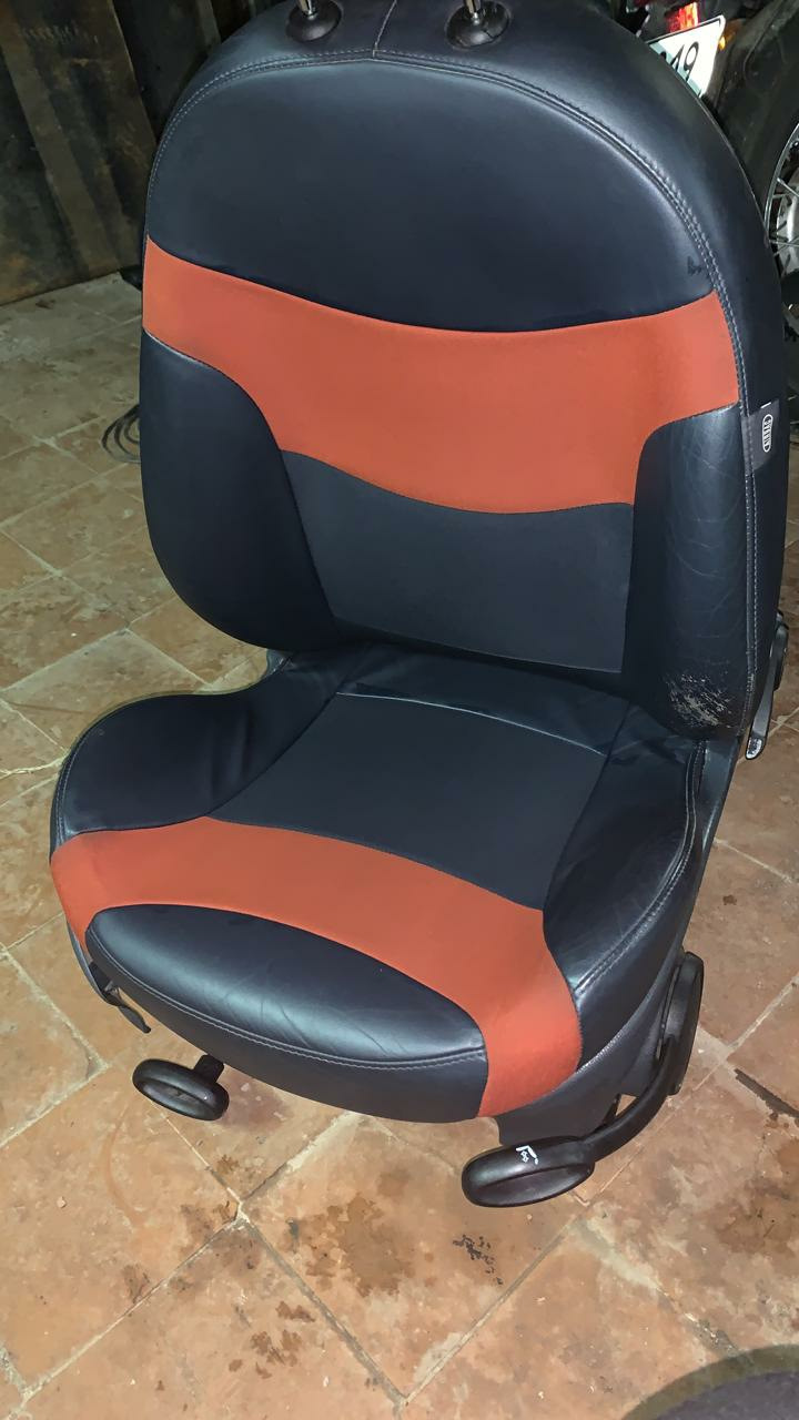

И так, увидев их в объявлении просто влюбился в расцветку в стиле BMW motorsport.

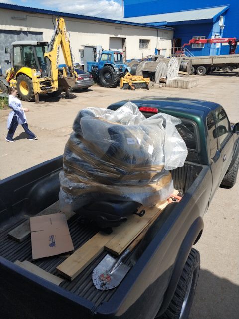

По случаю было кому их осмотреть в Москве и забрать. И по факту осмотра: дыр и порезов не выявлено (а это самое главное), требуют химчистки.

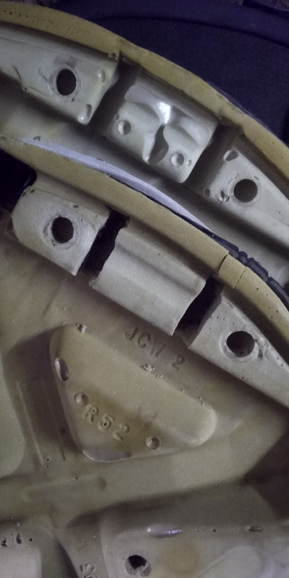

Продавец предупредил, что салон от r52(кабриолет), и задние сидушки от него на 53 не встают.

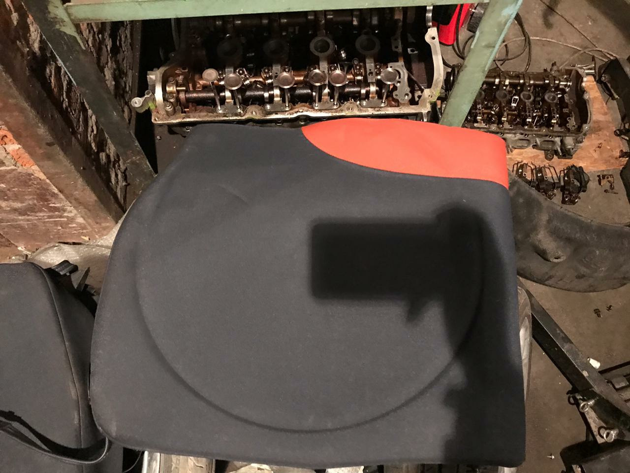

Берём (морально готовясь на перешив). Химчистка

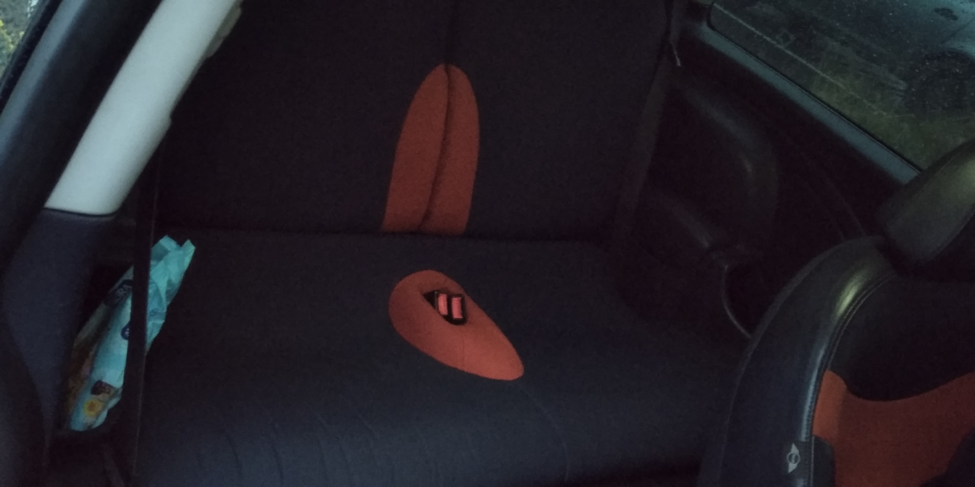

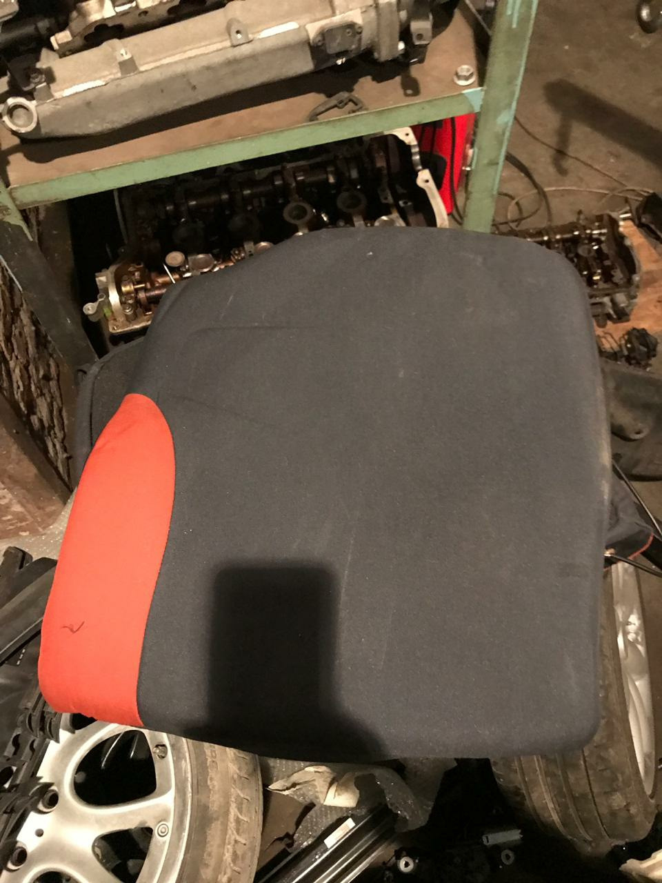

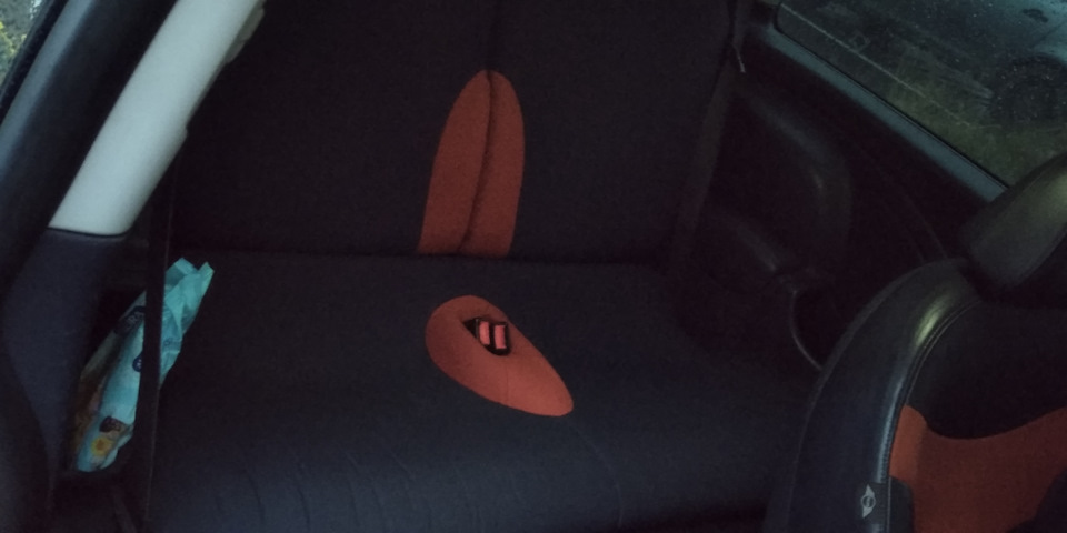

Но как и было сказано, она в 53 не встаёт: углы упираются в обшивки. Решение за 15 минут: перекидываем ткань с паролоном(они склеены) на каркас от 53. Теперь всё встаёт😋

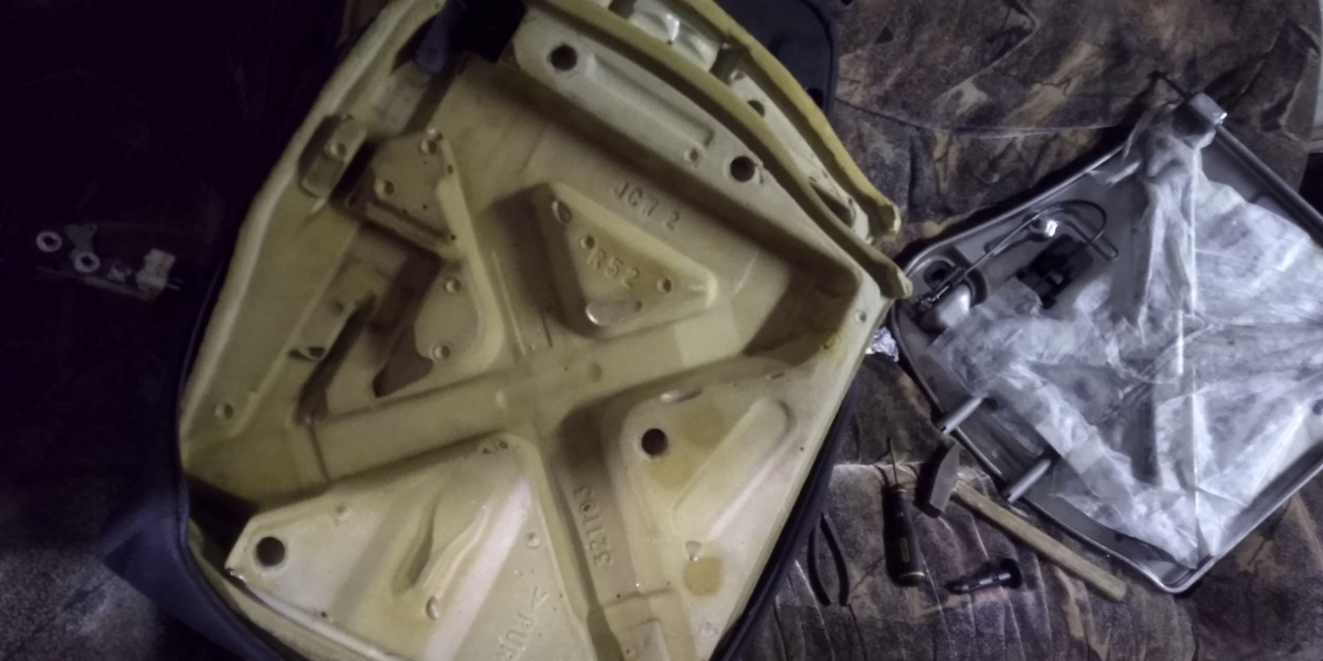

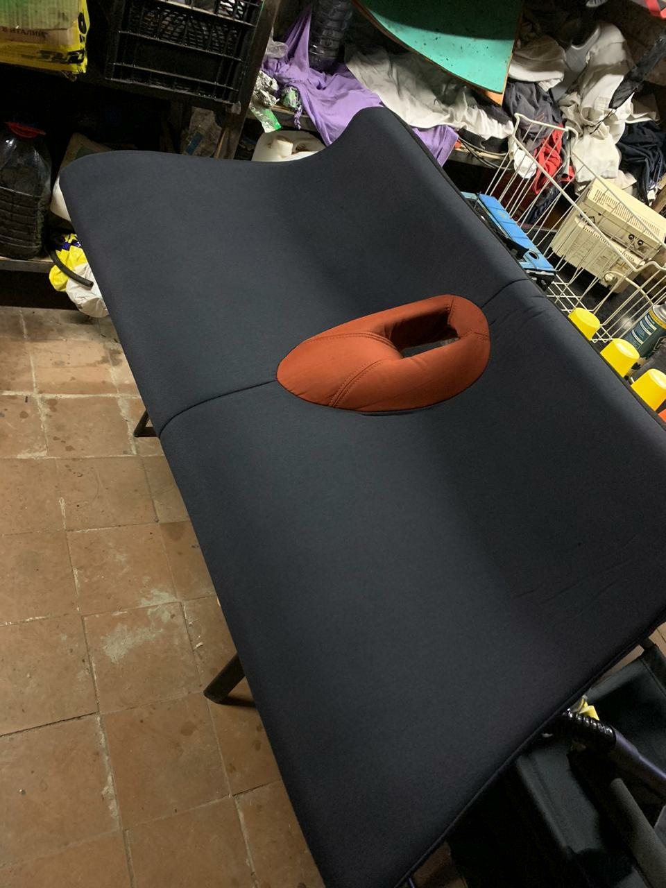

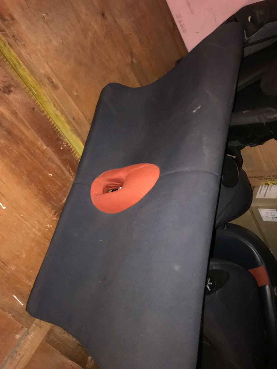

Берёмся за спинки задних сидений. От 52 спинки уже 53. Схема таже, но чуть сложнее снять обивку. Перед установкой видим разницу
Разве это проблема😁

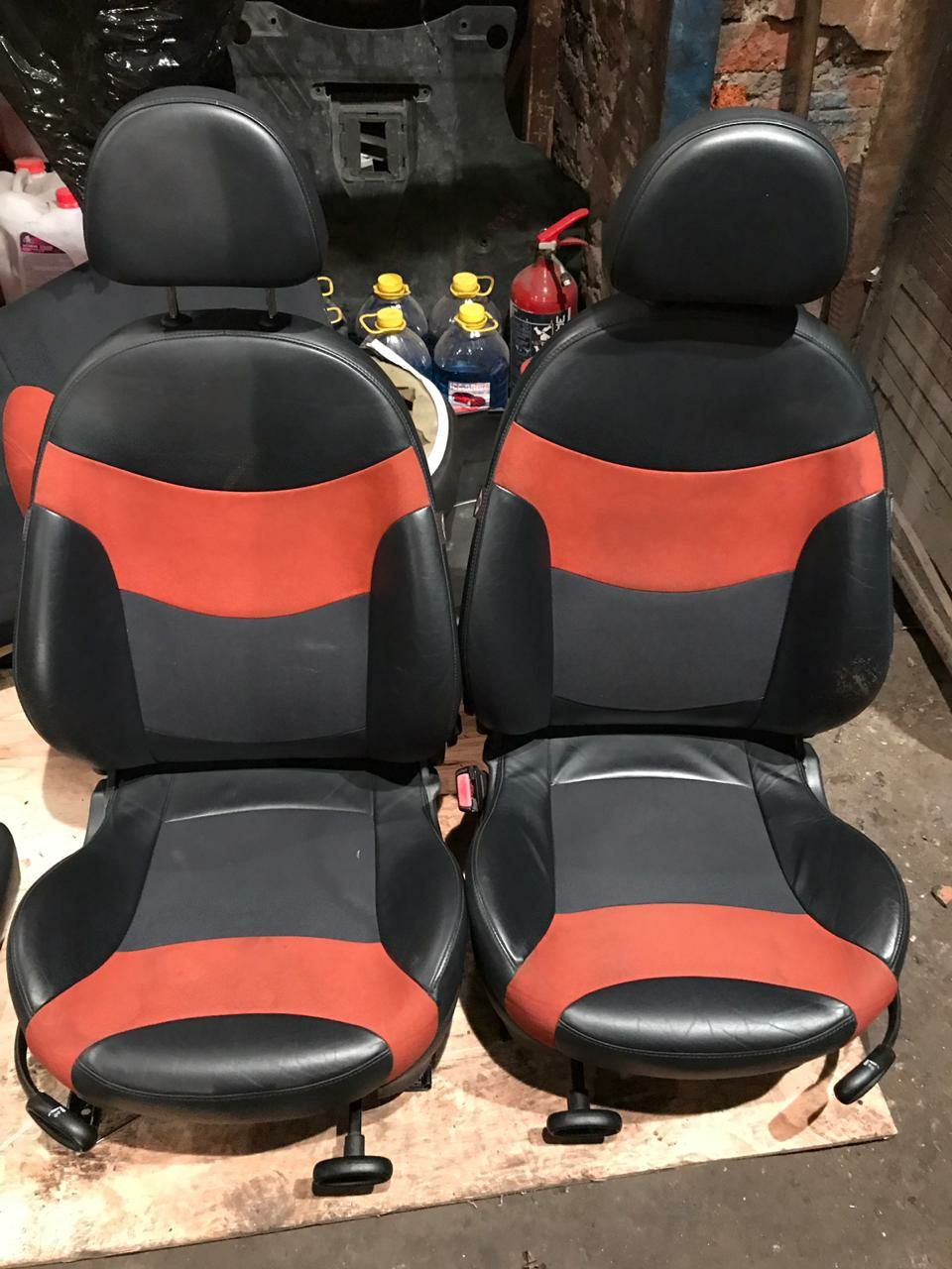

Натягивает их на 53 каркас. Это не совсем легко, но вполне выполнимо. Главное не спешить и аккуратность. Ну и идём ставить. Логично, что начинаем с задних. Естественно на 53 "скелетах" уже всё встаёт

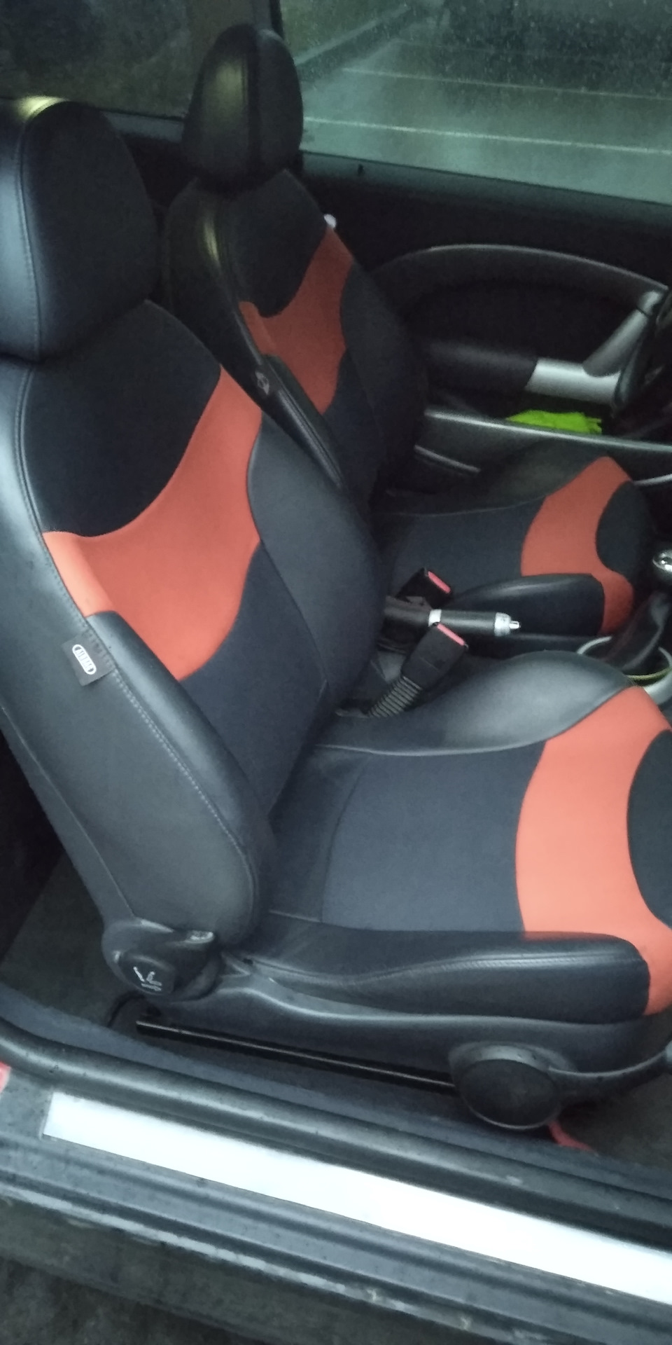

Ну а передние ничем не отличаются. Только пиропатроны перекрутил со своих на новые. Есть мысль их не подключать 🤔фишки абсолютно идентичны.
Вот теперь моя душа довольна🤩 и в моём мини стоит редкий салон 🇬🇧
