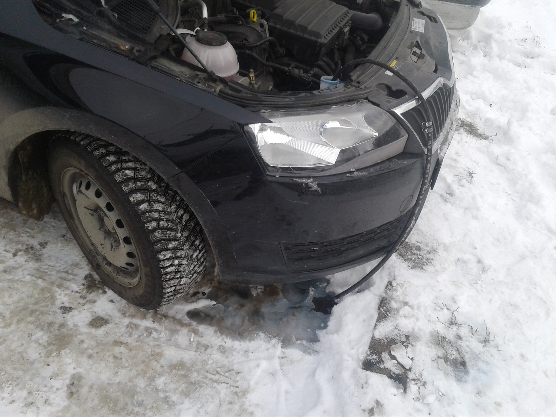

Еще до покупки Шкоды уже знал, что в нашем изменчивом климате растапливать замерзшую воду в бачке будет сложнее. У Калины-2 было проще некуда: одна гайка — и бачок в руках. Потом под напором горячей воды из-под крана весь лед сходил. При этом все-таки не стану перехваливать этот бачок, так как его объем очень мал, про это я уже писал в блоге Калины. И даже был огорчен, когда его не увеличили даже во время рестайлинга.

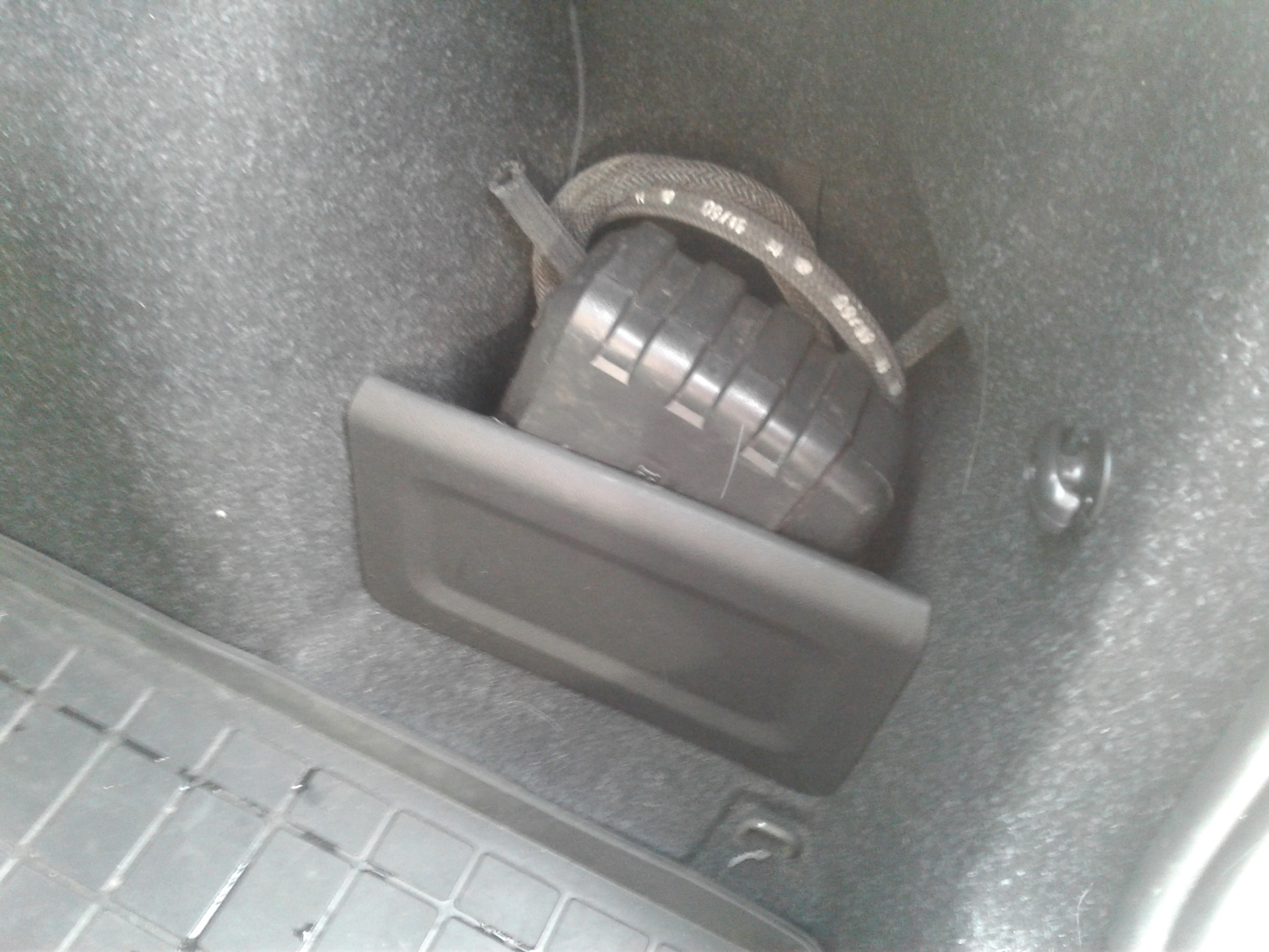

У Шкоды, как и у всех современных машин, бачок полноценного объема, но спрятан в недра бампера (зачем вообще так делают?) и просто так не его не снять. По уши надо извозиться, снять колесо и тд. В общем долго, холодно и муторно. С замерзшей жидкостью уже сталкивался, даже пришлось заменить штатный хилый 10А предохранитель моторчика. И тогда же я озадачился трубкой для слива жидкости. Спросите, а как же ее слить, если в бачке уже лед, а не вода? В бачок закачивается кипяток, который через несколько минут борьбы со льдом превращается в прохладную родниковую воду. И вот как раз она сливается с помощью трубки, при этом за раз весь лед не растопится, надо повторить. А вот по поводу трубки подробнее расскажу.
Изначально я в первой попавшейся аптеке купил трубку для капельницы, но она с треском провалила задание. Она была слишком прогибаемая и просто не доходила до дна бачка, раньше сворачиваясь в узел в его наливной горловине. Потом подобрал топливный вазовский шланг (который снаружи как веревка) и тут еще одна незадача стояла — слишком толстый попросту не лезет. Тогда выбрал "тонкий" вариант и он, хоть и с подвывертом, но пролезал. Но увы, его длины не хватало, он из бачка свисал лишь на уровне эмблемы, до земли близко не доставал. Тогда я все же к нему купил еще один шланг, и они вдвоем уже касались земли. Да так, что пришлось укоротить один из шлангов, он прямо расплывался на земле.

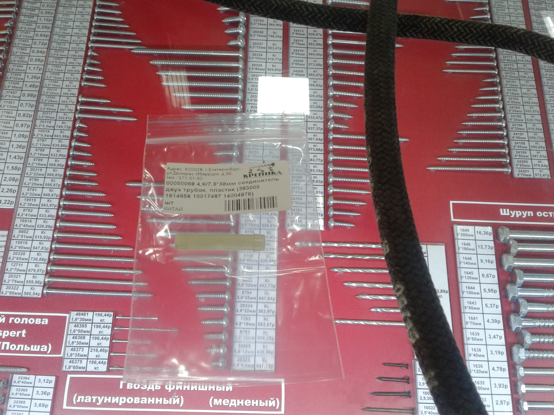

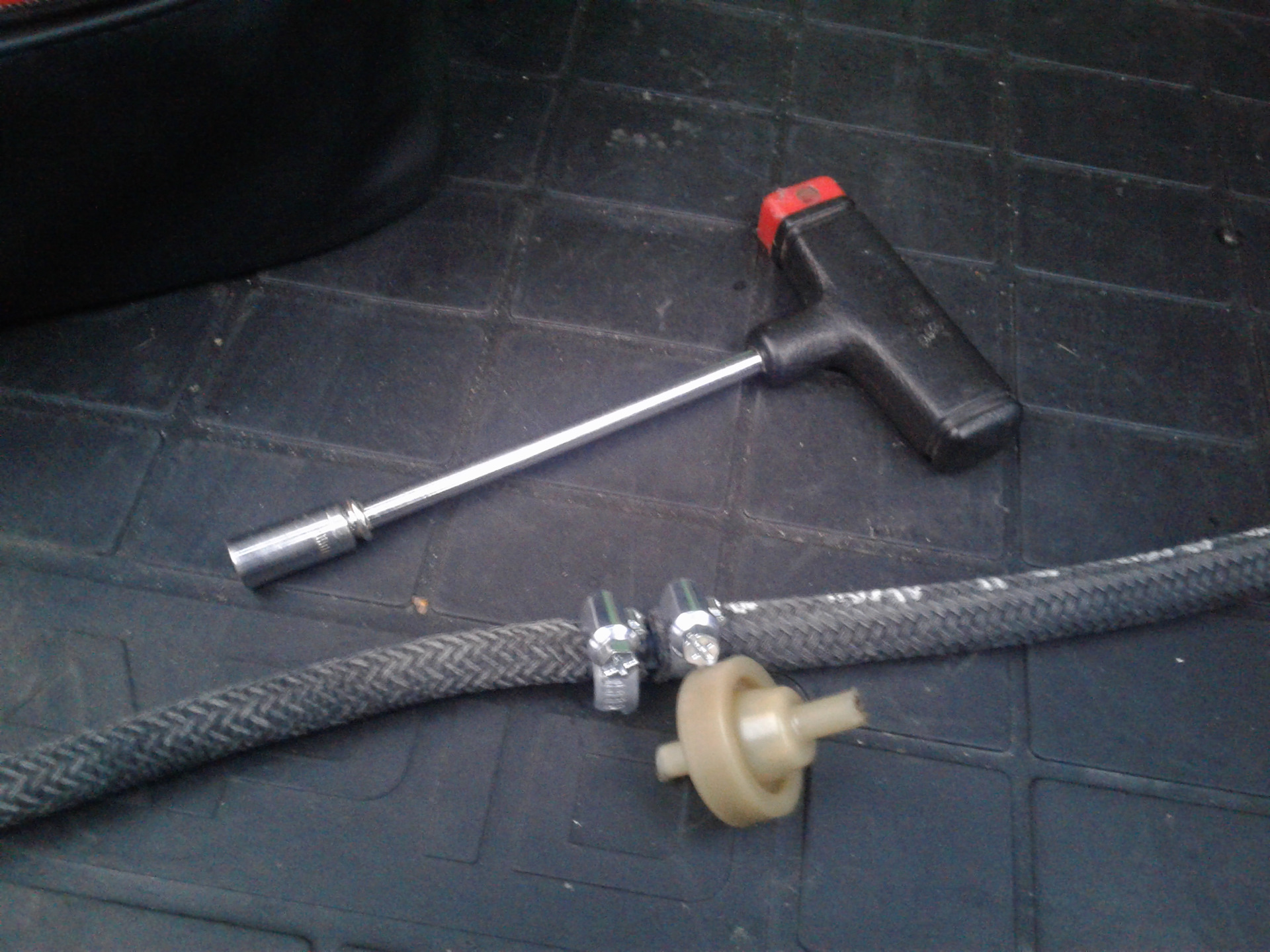

Возникла еще одна проблема — а как их соединить? В магазине пара хомутов, чтоб наверняка, были куплены сразу, но двойников не было, только тройники, колхозить с глушением 3-го конца не хотелось. Тогда я взял обратный клапан от 2108, который уже пытался приладить в свое время в калиновский омыватель. Поставил клапан, соблюл направление потока, но все равно этот клапан опять облажался — он просто не давал жидкости выходить! Вот ведь чудеса с этой штукой, тогда в Калине он категорически не хотел держать воду, а когда его близнецу дали задачу воду не держать — он ее держал. И даже когда я просверлил дрелью (и заодно убрал "губы" с его концов), его пропускная способность была низкой, бежало тоненкой струйкой.

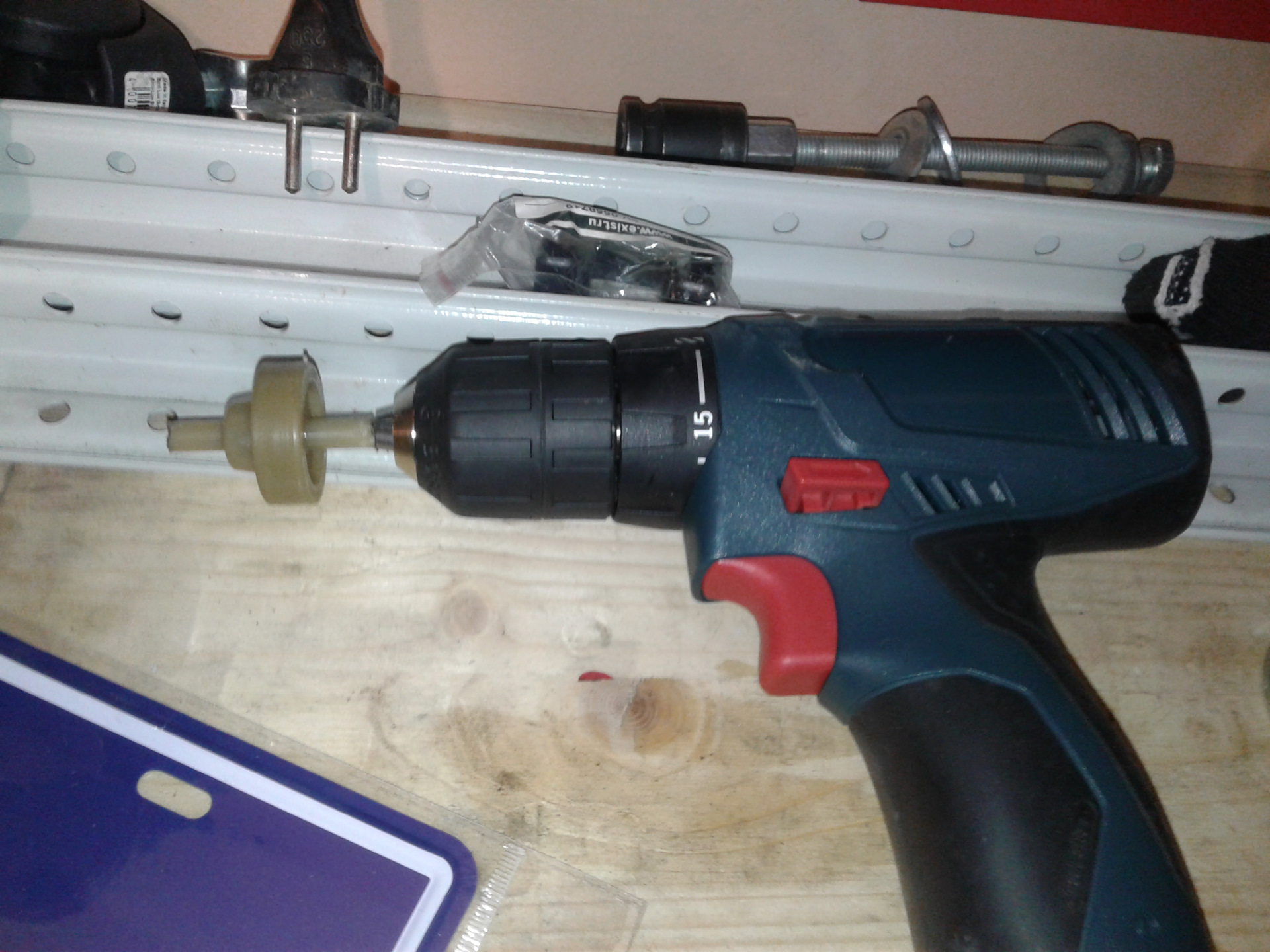

Я уже было отчаялся, но вдруг вспомнил про Крепику, где видел двойники для соединения трубок. Купил там двойник (по официальной терминологии — соединитель трубок), все собрал и проблема решена, жидкость сбегает на ура! Но когда наступил день и я снова топил лед в бачке, сливая воду, выявил еще одно ноу-хау. Когда уже залил незамерзайку в освобожденный ото льда бачок, она все равно не брызгала. Сначала была надежда, что кипяток сам дойдет до льда в трубках, потом надежда, что в трубках мотор растопит лед своим теплом, но я опять-таки уже не на Калине! Там трубки от бачка шли рядом с мотором, здесь они почти на улице и тепло мотора до них не долетает. Тогда уже залитую незамерзайку слил обратно в бутылку с помощью шланга, и вновь принес свежую порцию кипятка. Отогнув поводки дворников, включаю секунд на 10-15 моторчик омывателя и выключаю на столько же, давая остыть. Под таким напором, как из шланга, кипятка где-то минут через пять вода начинает наконец лететь на стекло, причем тоже в прохладом, родниковом виде. Но только после этого омыватель полностью восстанавливает функционал.
Сама трубка обошлась примерно в 400 р, включая пару хомутов и не считая загубленный клапан.

Ну а я своей трубкой максимум за полчаса растоплю с учетом беготни за новой порцией кипятка и отдельной разморозкой обратного клапана
А если кипяток повредит пластик из-за перепада температуры резкой?
не повредит)))) пластик это не стекло, чтобы трескаться от перепада. Даже если ты еще и молотком его долбить будешь, у тебя не выйдет его расколоть
Потом снимать бампер то еще удовольствие будет 😁😁😁

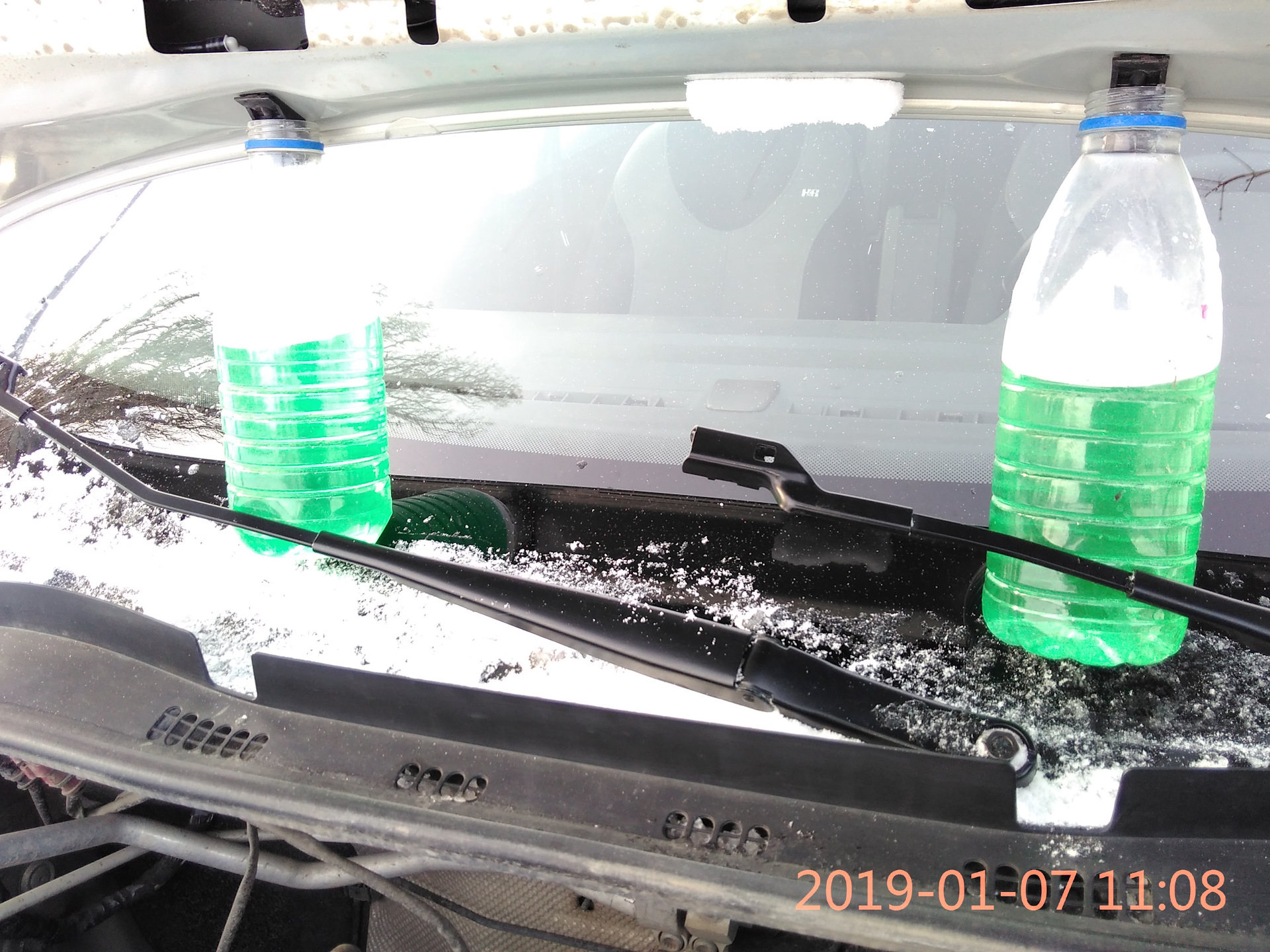

Нафих эти танцы, у меня теперь такая технология если вдруг надо слить.
Тут просто из форсунок в бутыли, но дворники срабатывают на очистку?
Если даже просто отщелкнуть рычагом из салона крышку капота, не поднимая её, дворники не будут работать, только омыватель
SNA85
Гениально просто. То есть когда машина заведена и открыт капот и стоят бутылки то работают только форсунки и дворники нет, верно ?
Можно просто включить зажигание не запуская двигатель, при открытом капоте система блокирует работу дворников. Для слива жидкости нужно бутылки с широким горлышком, диаметром от 30 мм, я использую из под молока на 930 мл. Подсовываю под форсунку, прижимаю поводком дворника и вперед, моторчиком омывателя сливаю остатки
Спасибо за подробную информацию.
У меня при открытом капоте, на незаведенной все равно дворники работали. Может комплектация, или платформа то что старая.
Ну тут не знаю, у меня 16й модельный год

Я что-то не понял. Два куска шланга пришлось соединять только потому, что не нашлось цельного куска нужной длины?
бинго! эти топливные вазовские шланги все-таки на фиксированную длину продаются, а не на отрез
Неужели на отрез во всем Екб нигде шланги не продаются? Садовые армированные те же бывают достаточно тонкие, чтобы пройти в горло и при этом будет быстро сливать.
садовый точно не пролезет в это горло
Есть тонкие садовые шланги для систем автоматического полива. Да и дупло там будь здоров.
дупло да, а дальше там это дупло резко сужается. Если интересно, можешь сам глянуть в шкодовском автоцентре
ser-eka
От душевой лейки тоже, если внешнюю металлическую оплетку снять — отлично подойдет. И главное, стоить будет копейки.
Однозначно нет. Он заплетется в узел и не доедет до цели. Я по этой причине и выбрал эти непрогибаемые топливные шланги
