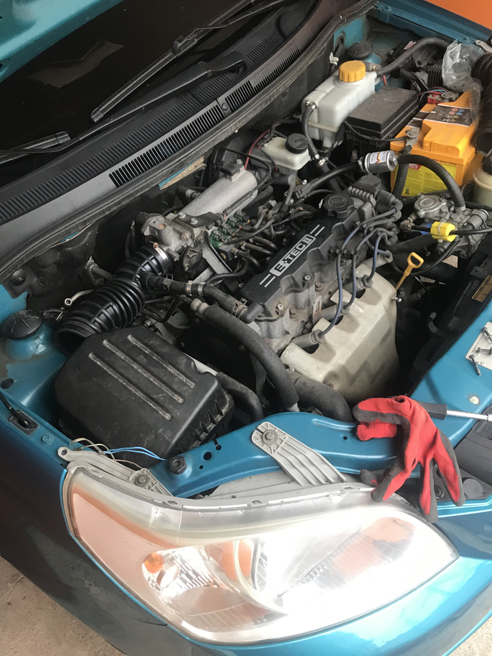

Не думал что и у меня дойдёт до этого, но все же настигло, года берут своё . Вечером в движение резко пропала тяга и машина начала глохнуть когда давишь на газ, думал все приехал, дотянул 1км 🚙 до брата на гараж открыл капот и понял что разорвало патрубок воздушного фильтра, на сутки естественно помогла чёрная изолента😂Жигулевское примочка😂на газу естественно глохла так как смесь воздуха была обогащена а при переключении на бензин все норм так как это действовало как фильтре нулевого сопротивления . Купил не 🤫gm пока походит так, у нас в городе с такими запчастями напряг да особенно с gm и машина мне нужна дабы передвигаться без неё ни как, привык что под рукой постоянно 🙌 При замене нашёл надпись на родном хомуту, могут же делать люди ☝🏻
Запчасти на фото: 96536712
