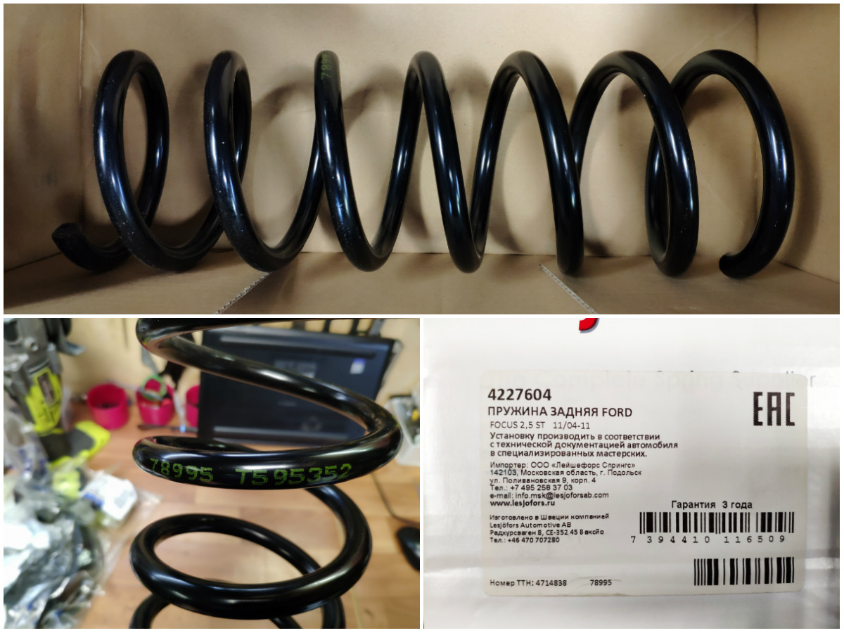

— Пружины. Много хороших отзывов читал и слышал про пружины Lesjöfors (по слухам, они же Kilen), решил тоже попробовать. Брал по каталогу именно как аналог сток ST
Передние:
Задние:

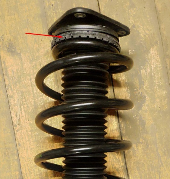

— Передние опоры, опорные подшипники, пыльники и отбойники. Уже по традиции взял комплект SKF, по опыту никаких нареканий к нему до сих пор не было.

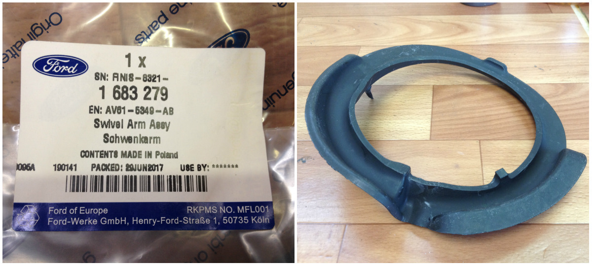

— Прокладки между опорами и опорными подшипниками
— Прокладки между пружиной и чашкой амортизатора
— Прокладки между пружиной и опорным подшипником

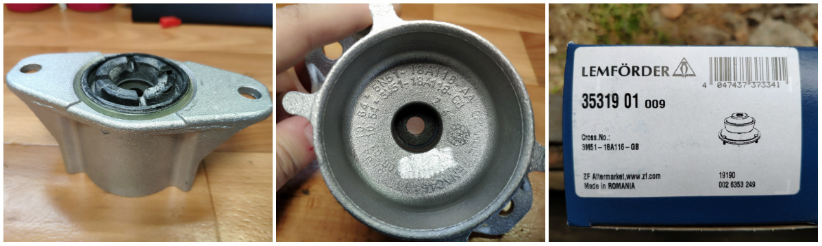

— Опоры заднего амортизатора. Хоть в прошлый раз ставил Febi, и нареканий к ним нет, сейчас все же решил поставить Lemförder. Затертое клеймо FoMoCo и фордовский парт-номер присутствуют.

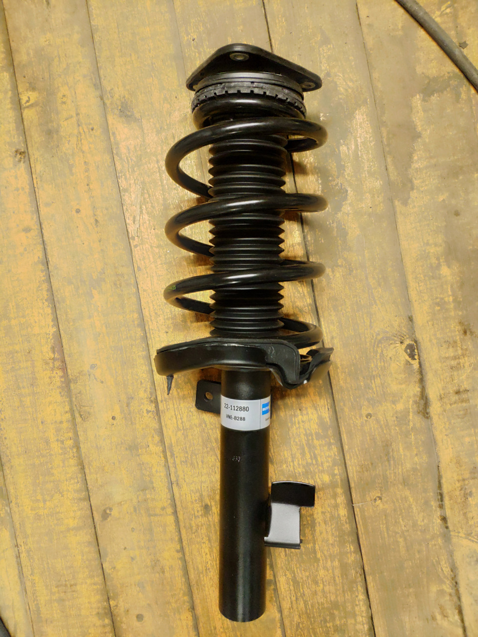

Собранная передняя стойка:

— Амортизатор передний левый, Bilstein 22-112811 — 4 140 ₽
— Амортизатор передний правый, Bilstein 22-112880 — 4 078 ₽

— Пружина задняя, Lesjöfors 4227604 — 2 x 1 556 ₽ = 3 112 ₽

— Прокладка между пружиной и чашкой амортизатора, Ford 1683279 — 2 x 289 ₽ = 578 ₽
— Прокладка между пружиной и опорным подшипником, Ford 1541436 — 2 x 309 ₽ = 618 ₽
— Опора заднего амортизатора, Lemförder 3531901 — 2 x 1 009 ₽ = 2 018 ₽

Зачем проставки между пружиной, опорником и чашкой амортизатора?
Судя по elcat'y у СТ их нет.
подозреваю, что как дополнительные шумо- и виброразвязки. на мондео они есть.

А зачем нужна прокладка между опорным подшипником и опорой?
Могу предположить, что для избавления от возможного скрипа, если влага попадет. Но точно я не знаю, конечно. Инфы нет.
