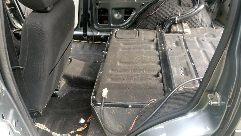

А по сапуну ПМ — да он там давно. Советую и остальные вывести.
Как на фото — с ЗМ.
