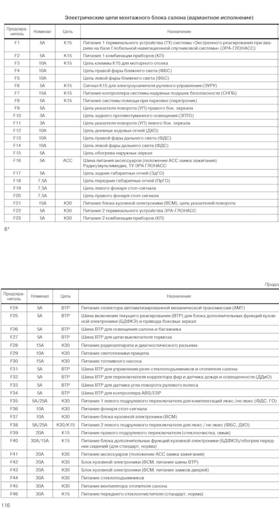

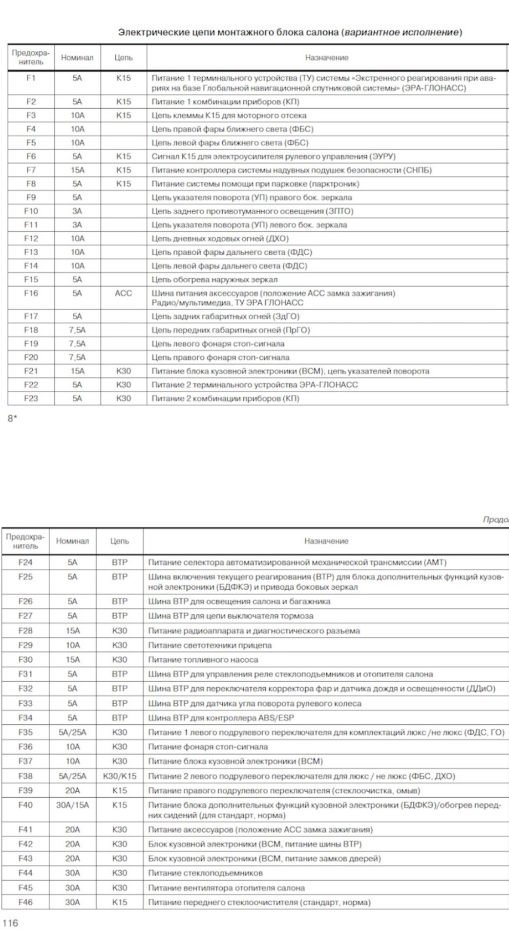

Доброго времени суток автолюбители, столкнулся с такой ситуацией, что схема расположения предохранителей, которая в сервисной книге-полный бред, выяснилось это при подключении кнопки птф, скидываю то что нашел, у меня они расположены именно так, может кому будет полезно

У меня в книге F10 задний птф. И на авто также. Всё соответствует. Комплектация комфорт имидж. Машине один год и 2 дня с момента покупки.
Вот значит, у меня старая распиновка была
Там несколько схем. Все зависит от года и комплектации.
Значит у меня книга от другой комплектации)
Странно, вообще инструкция, прилагаемая к машине, должна соответствовать по предохранителям.
У меня задний птф по инструкции f8, а на самом деле это парктроник, очень все у них странно, пишут якобы в книге просто устаревшая информация
Alx-Tr
Она и соответствует. Там не только схем, для разных комплектаций. Даже по годам схемы разнятся.
Ну да, но инструкция прилагаемая к автомобилю соответствует этому автомобилю. То есть когда меняется блок предохранителей, то меняется и книга, которая прилагается к автомобилю с новым блоком.
