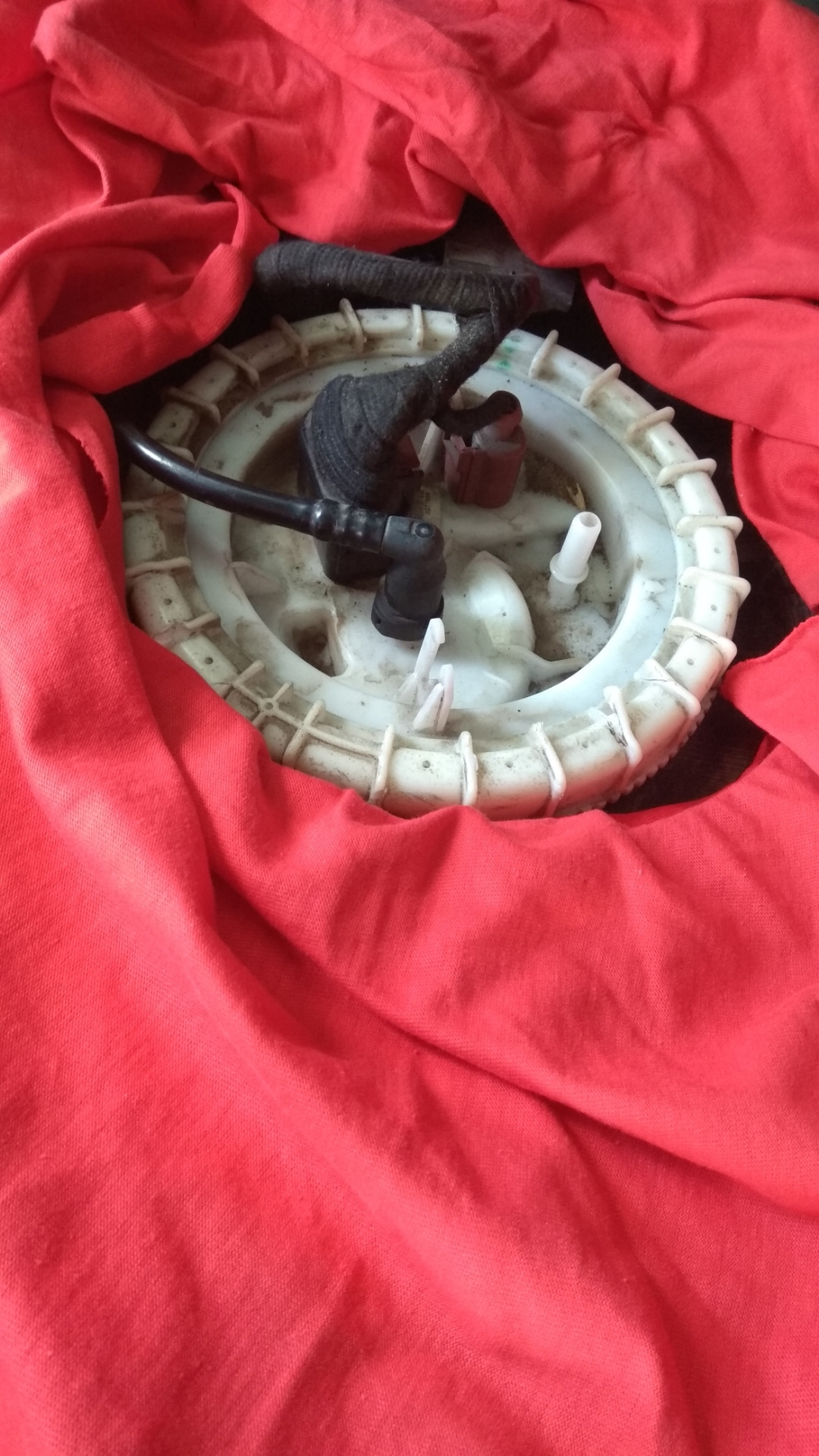

Это делается для того, чтобы топливный насос не качал топливо. После этого завёл двигатель чтобы выработался весь бензин в топливной магистрали.Отключил минусовую клемму с вкуса. Потом вытащил заднее сидение, передо мной лючок на трех саморезах, открутил и вот оно, злостное кольцо). Отсоединил электрический разъём, и все трубки. Трубка топливной магистрали, вот она
Отсоединяется простым нажатием на неё
не надо ничего ковырять, ломать и прилагать усилия, просто нажать и все, после снятия топливной магистрали, выльется ещё немного бензина, поэтому вокруг лючка надо постелить что нибудь, дабы не залить все бензом)вот так
в моем случае вылилось нормально)

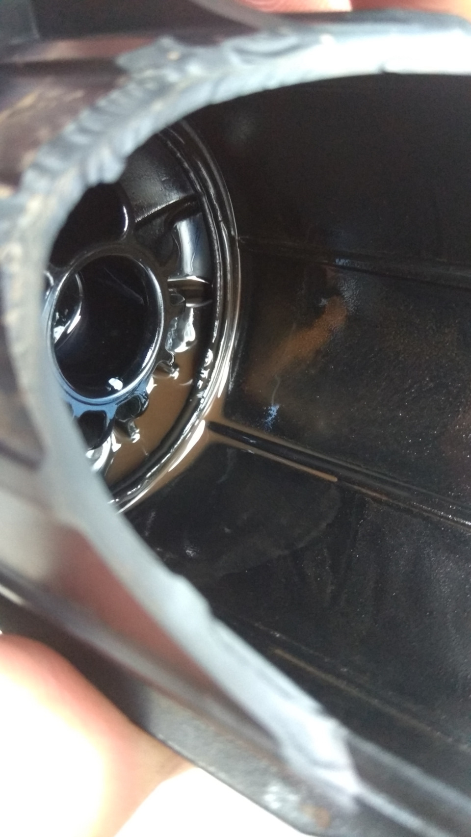

Дальше все очень просто, достал аккуратно фильтр, с помощью пластин из комплекта извлек старый фильтр
и собрал все обратно. Чуть не забыл, нужны ещё новые клипы для фиксации сидения, но мне они не пригодились, старые не сломались) Естественно захотелось посмотреть что внутри старого фильтра
Бенз лью только 100 Лукойл /Роснефть
