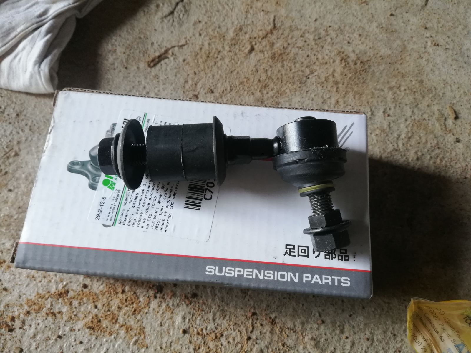

Начал проявляться металлический скрип при проезде неровностей, в мокрую погоду скрип не так слышен был.
Заказал стойки фирмы LYNXauto, артикул C7019LR.

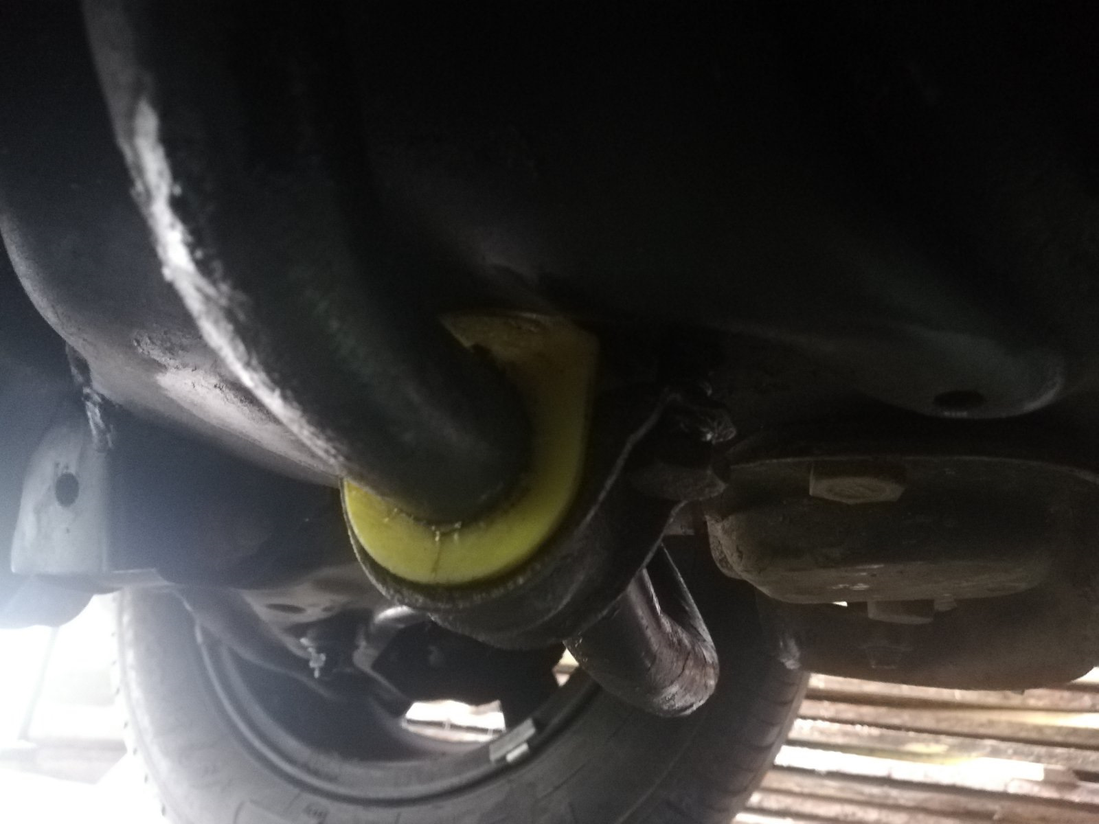

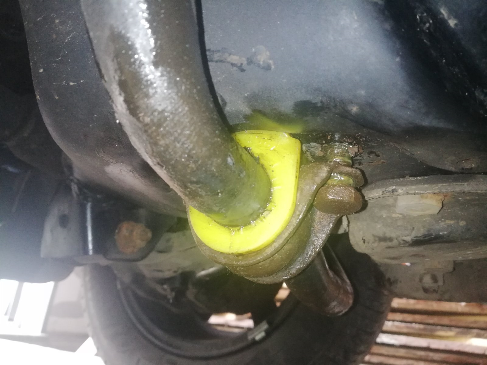

Втулки полиуретановые, фирму не знаю, но есть артикул 2-01-592, даже в комплекте идет смазка.
Втулки не разрезывал, а "натягивал" целые, смазал сам стабилизатор и затягивал.

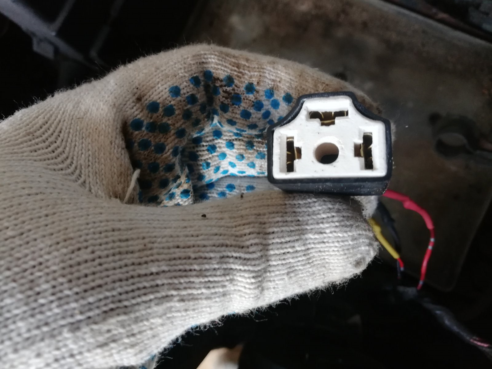

Далее по совету "Bllondinka" заказал в китае керамические патроны.

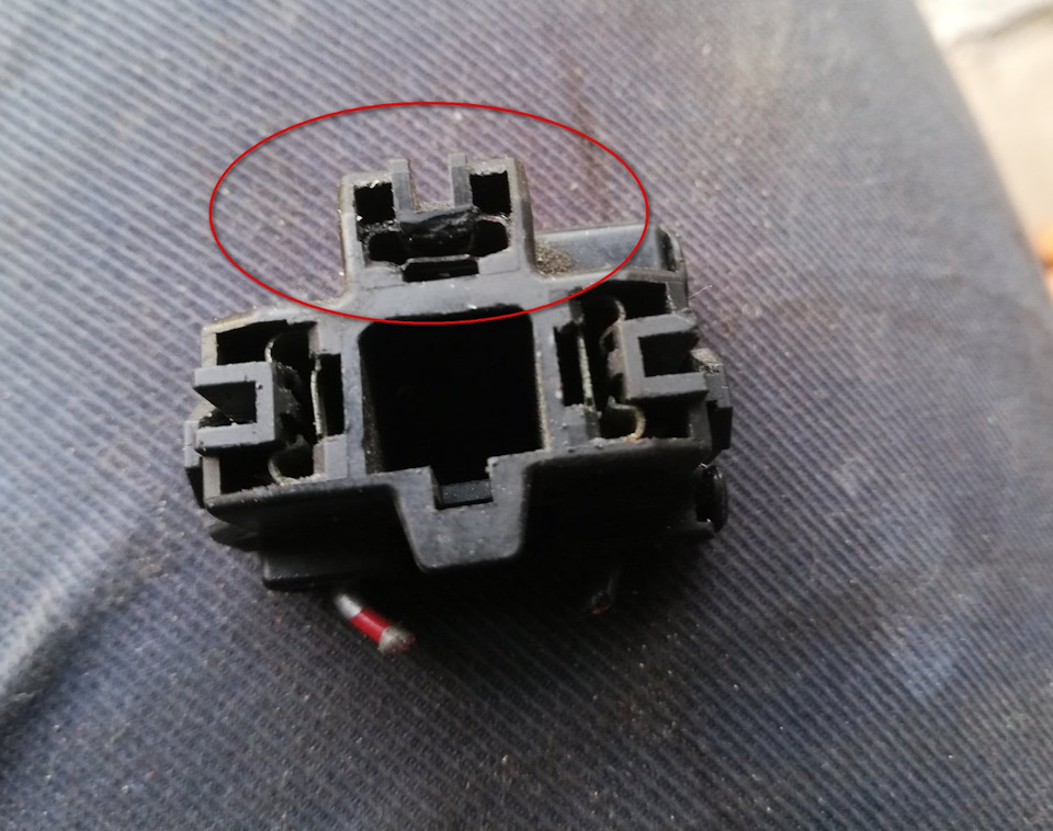

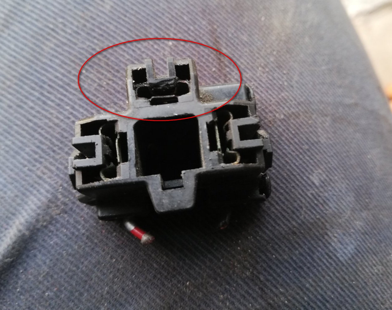

Просто иногда пропадал ближний свет.
"откусил" старую фишку и видно, что с верху был плохой контакт.

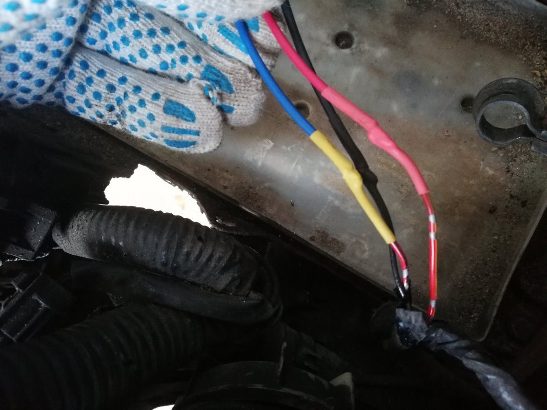

Пропаял скрутки и сверху добавил термоусадку, а еще по верх синей изоленты, но фото забыл сделать.
Проехал больше 1 тыс.км, полет нормальный.

а как ты открутил крепления втулок? у меня намертво один оторвался
Нормально без проблем, у меня под замену только 1 болт, не понятно почему резьбу съело, заказал новый болт, на выходных буду ставить.
А так, все нормально открутилось.
