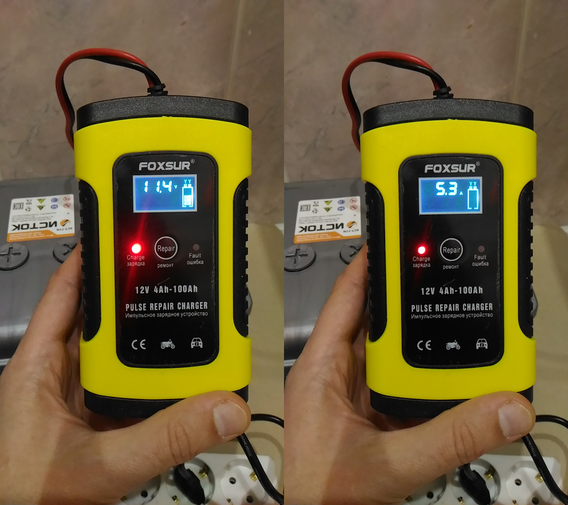

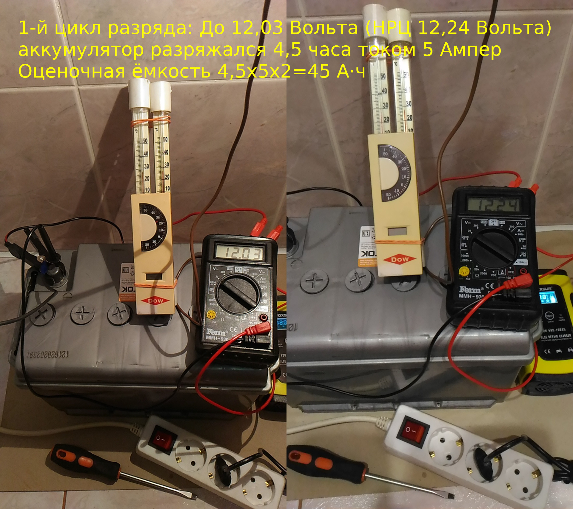

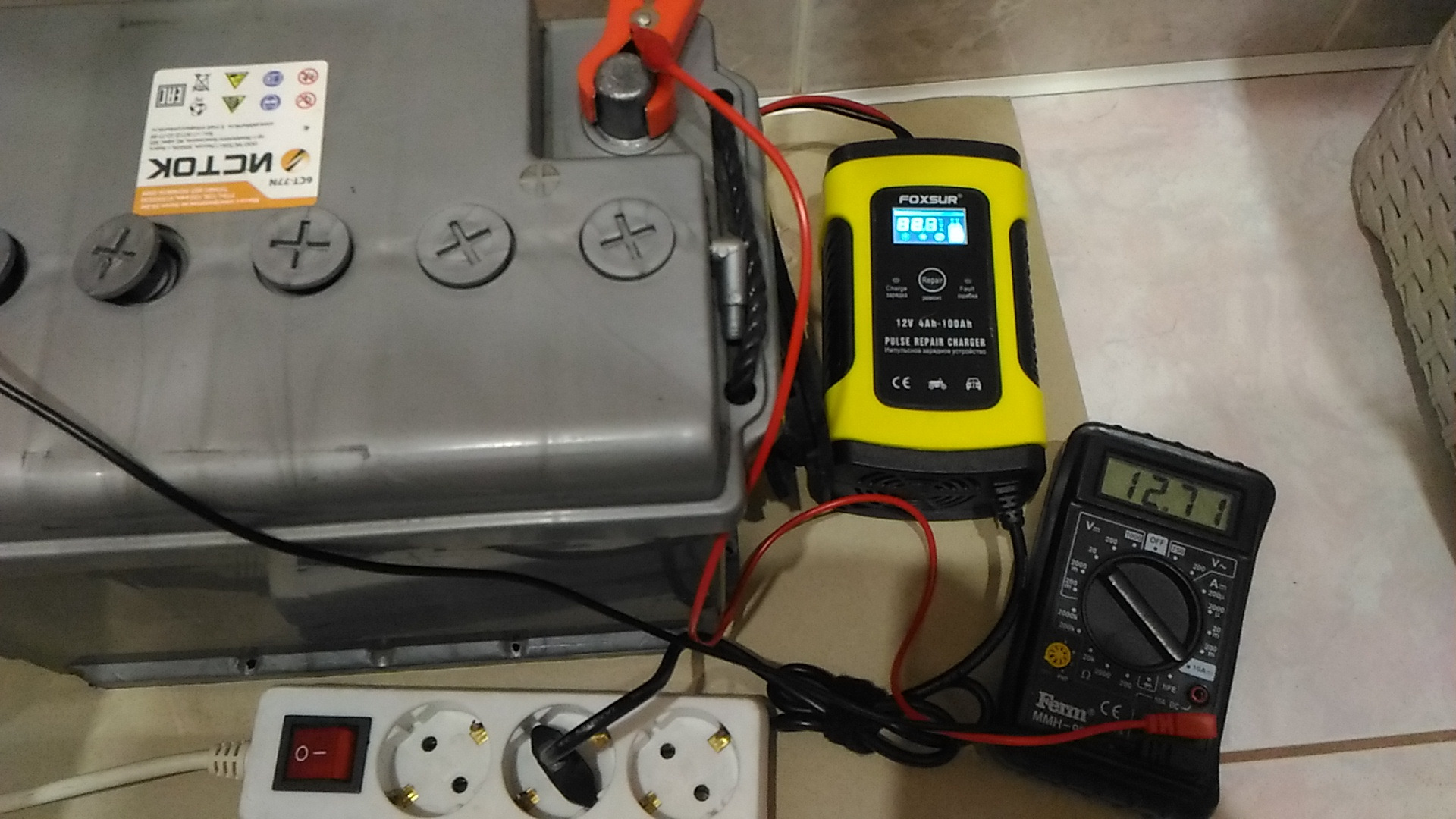

Не очень высокая плотность, до которой удалось догнать аккумулятор при последнем обслуживании не давала покоя, решил по аналогии с аккумулятором на Гранте провести контрольно-тренировочный цикл для ИСТОК-а. Сначала дал аккумулятору отстоятся и подзарядил его автоматическим зарядным устройством FOXSUR с aliexpress.

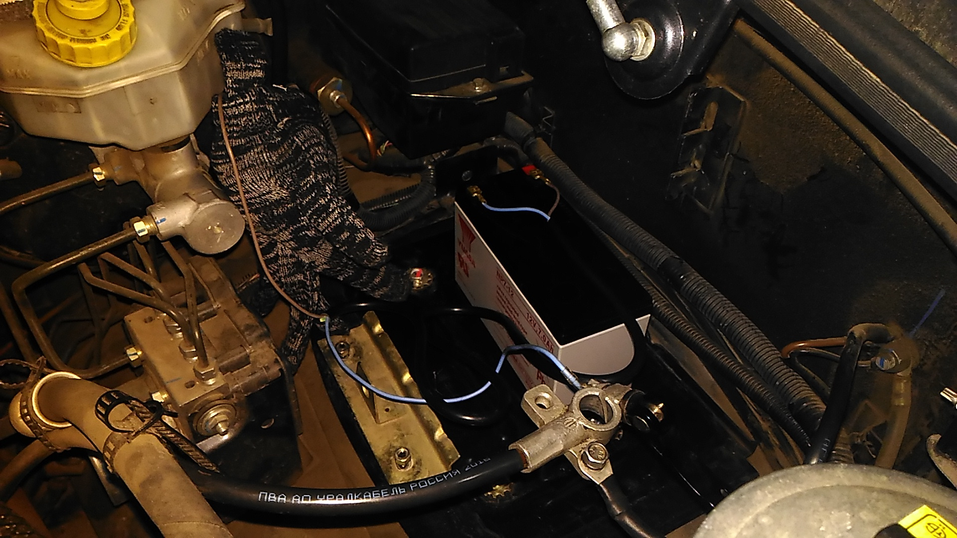

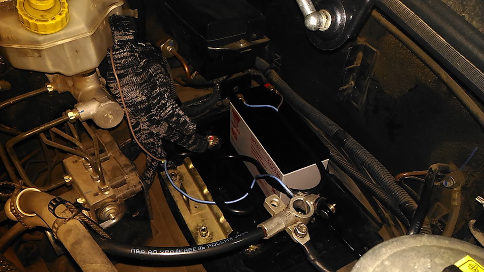

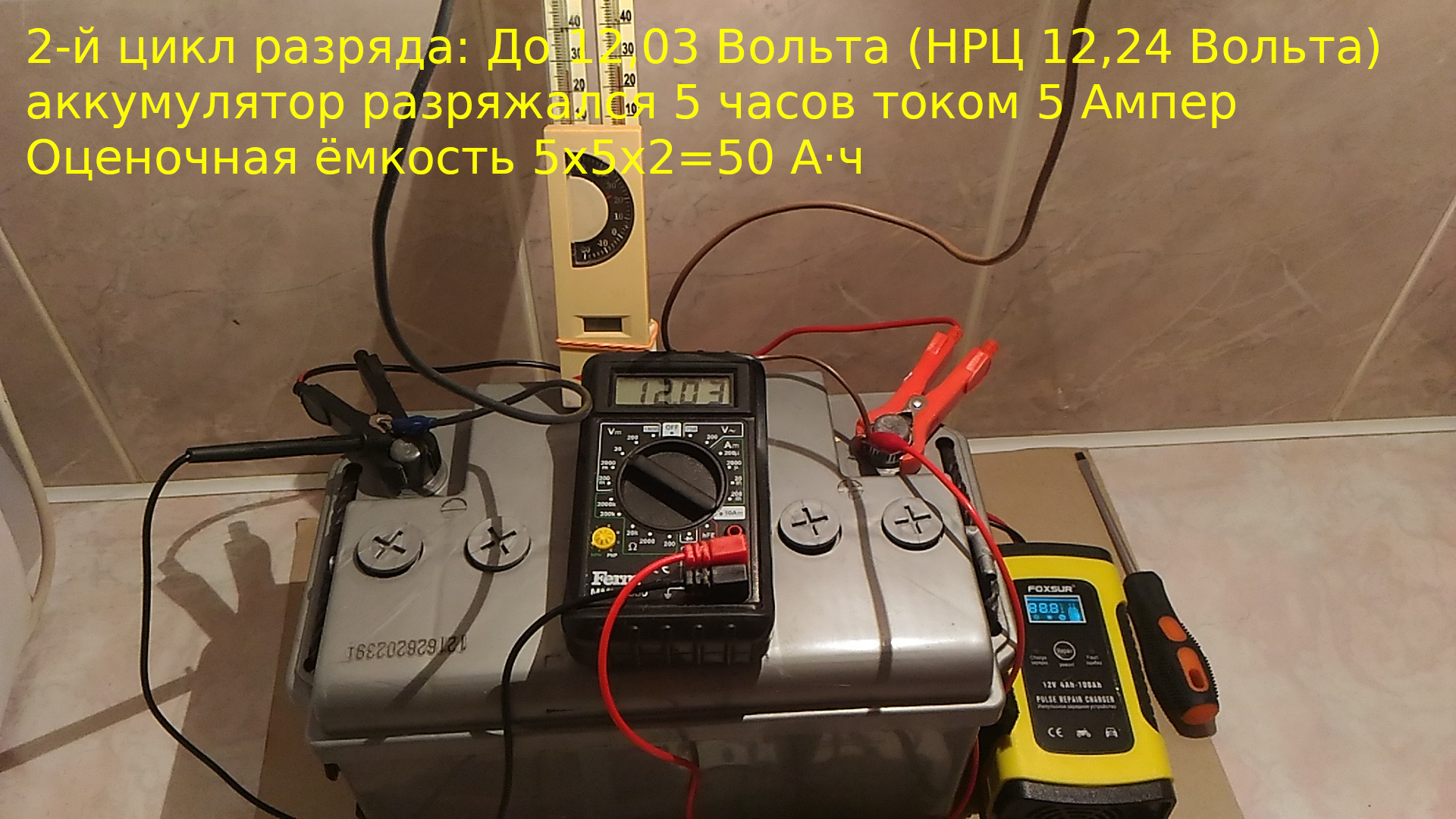

Ёмкость аккумулятора обычно указывается для тока 20-ти часового разряда. Для аккумулятора ёмкостью 77 А·ч ток разряда будет составлять 77/20=3,85 Ампера. Нагрузки обеспечивающей такой ток не оказалось, поэтому взял лампу ближнего света на 60 Ватт. В начале разряда ток по показаниям мультиметра составил 5 Ампер. В связи с тем, что разряд осуществлял большим током и в течении процесса разряда напряжение падало — величина определяемой таким способом ёмкости приблизительна.
Первый цикл разряда делал на 50% до напряжения ЭДС (НРЦ) 12,24 Вольта. Аккумулятор разряжался 4,5 часа и полная оценочная ёмкость составила 45 А·ч. Во втором цикле до этого же напряжения аккумулятор дошёл уже за 5 часов — ёмкость которую я получил составила 50 А·ч. На этом решил не останавливаться и разрядить аккумулятор по ГОСТУ до 10,5 Вольт для определения полной ёмкости.

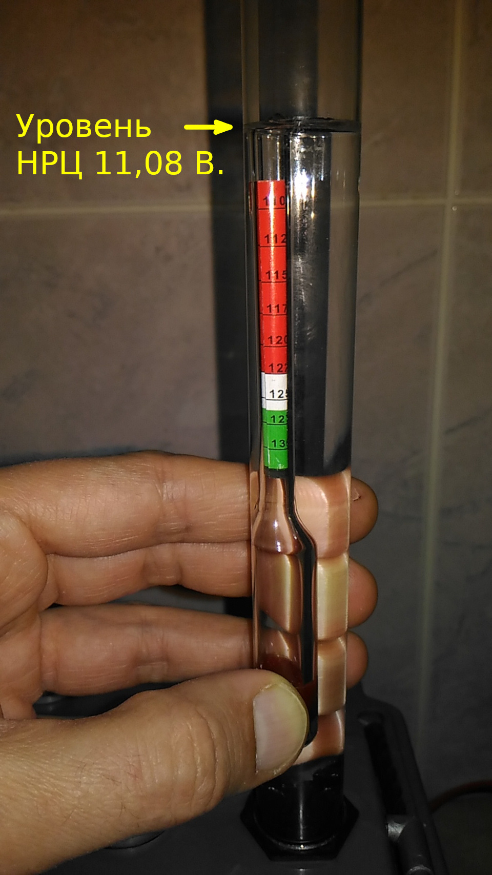

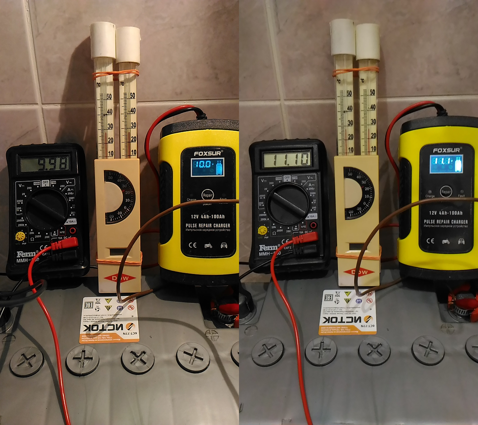

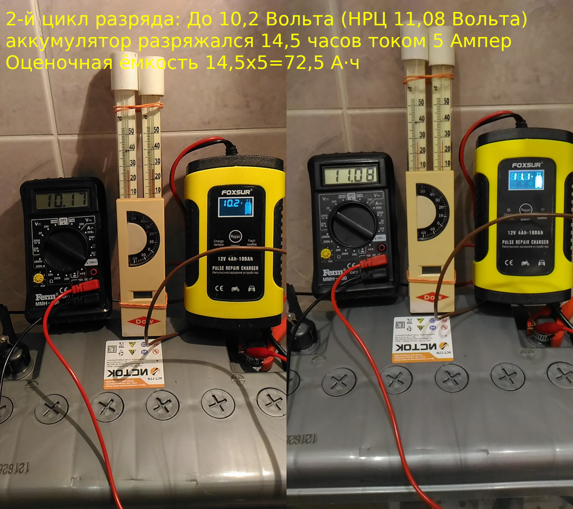

К моему удивлению мультиметр показал 10,2 Вольта под нагрузкой только через 14,5 часов. При этом с отключенной нагрузкой ЭДС (НРЦ) составило порядка 11,08 Вольт. Это не 10,5 Вольт, но думаю тут уже не принципиально — дальше напряжение начинает падать настолько стремительно что дальше можно не продолжать. К тому же нагрузка по току была больше необходимой для контрольно-тренировочного цикла.
В итоге во втором цикле получил приблизительную ёмкость АКБ 72 А·ч. Скажу честно думал что будет намного хуже, с учётом того что аккумулятор почти 3 года вообще не обслуживался.

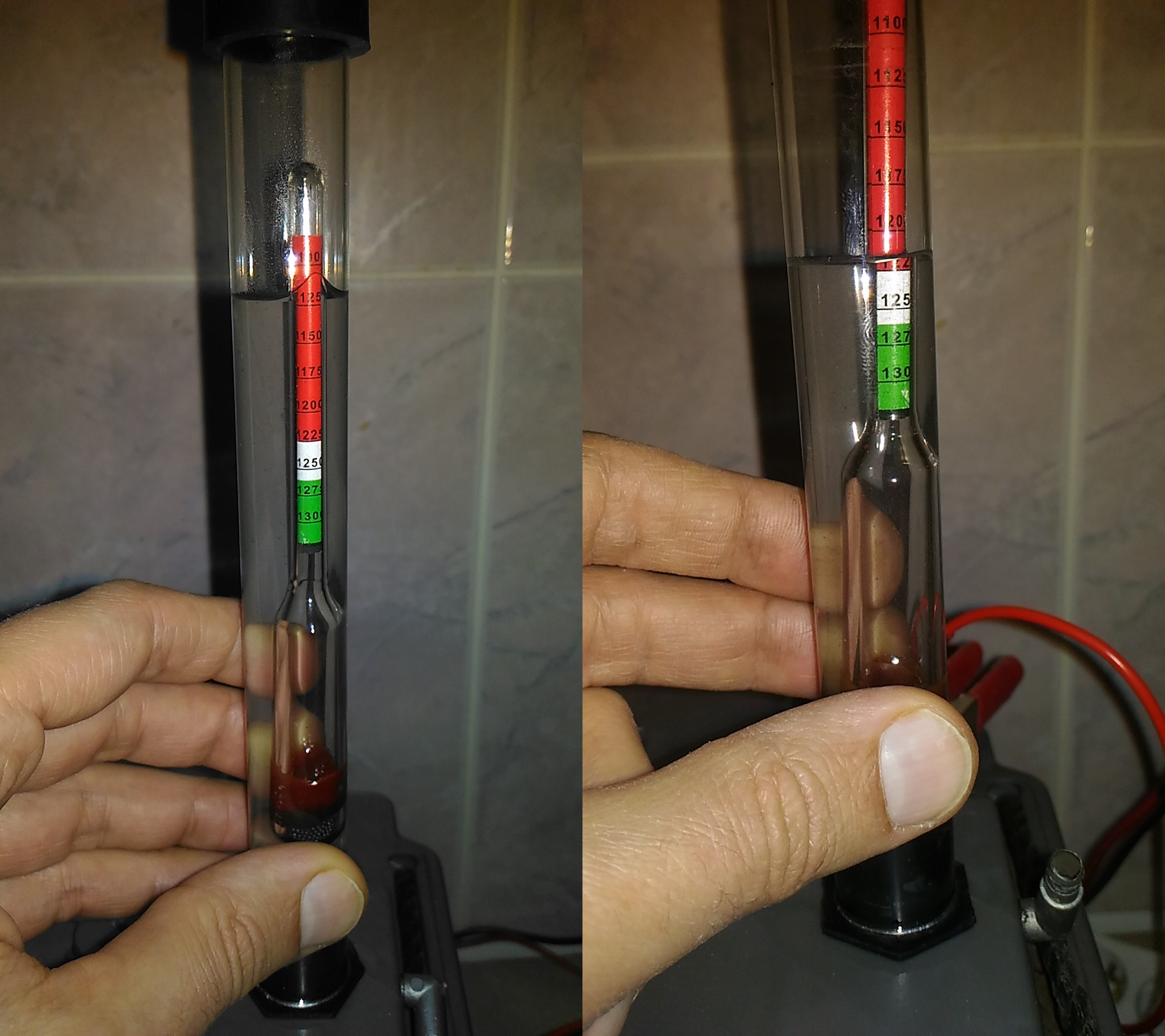

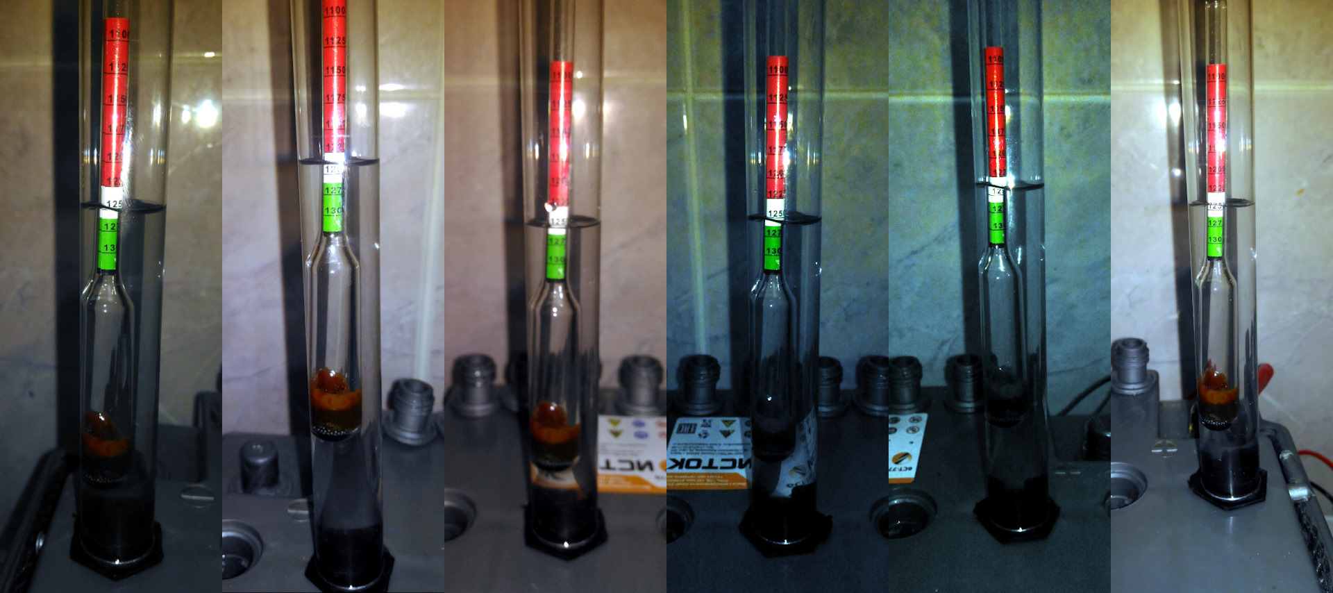

После второго КТЦ до 10,5 Вольт, плотность электролита была настолько мала, что не хватило шкалы ареометра — поплавок почти утонул. К моему облегчению после подключения автоматического зарядного устройства аккумулятор начал брать заряд как ни в чём не бывало. Первые 10 часов зарядное стабильно показывало 5 Ампер!
В общей сложности аккумулятор заряжался порядка 18 часов. К моему удивлению плотность к концу заряда была достаточно низкой даже спустя 2 часа отстоя. В итоге выполнял дозаряд аккумулятора на другом ЗУ в ручном режиме токами 1-2 Ампера. При этом плотность удалось догнать только до 1,25 — дальше она не менялась.

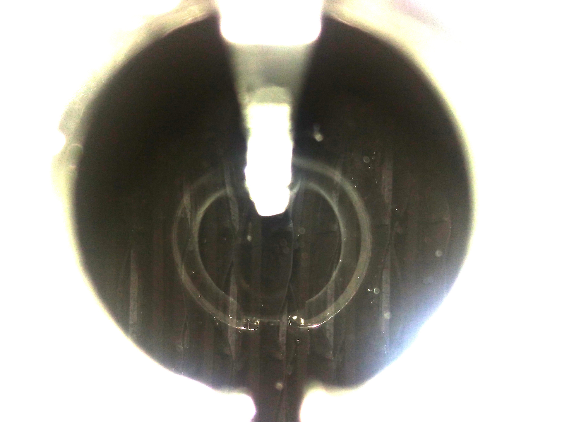

Состояние пластин на видео.
