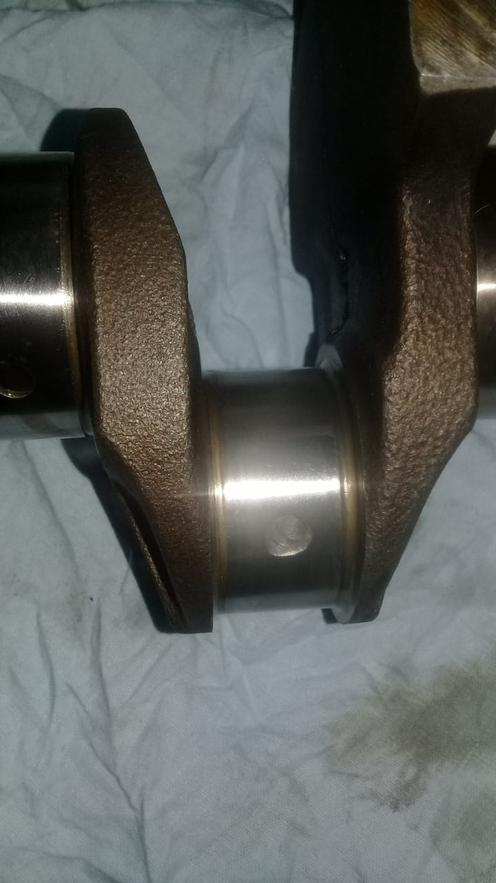

, а блок я отложил на потом так как блок точят по новым поршням, а на тот период к моему несчастью у меня началась черная полоса со стороны финансов и мой ремонт затянулся на неопределенный срок .Расточка коленва в моем городе стоит 2000 тысячи рублей, но мне обошлось в 2300, триста рублей расточники с меня содрали за снятие с коленвала звездочки привода маслонасоса и выпресовки игольчатого подшипника
.Для тех кто не знает, после расточки коленвала необходимо сделать фаску масляных каналов если этого не сделать то новым вкладышам придет писец после двух оборотов собранного двигателя
, лично я узнал про необходимость обработки фасок из видео на ютубе, и попробовав на старом вкладыше это подтвердилось, почитав на эту тему предлагают два варианта пройтись сверлом или пробить отверстие шариком от подшипника, но опробовав понял что это туфта и не стоит этого делать так как металл начинает поднимать, я сделал их наждачкой с 500 зерном. На этом мои манипуляции с блоком закончались до лучших финансовых времен .Рассухарив голову

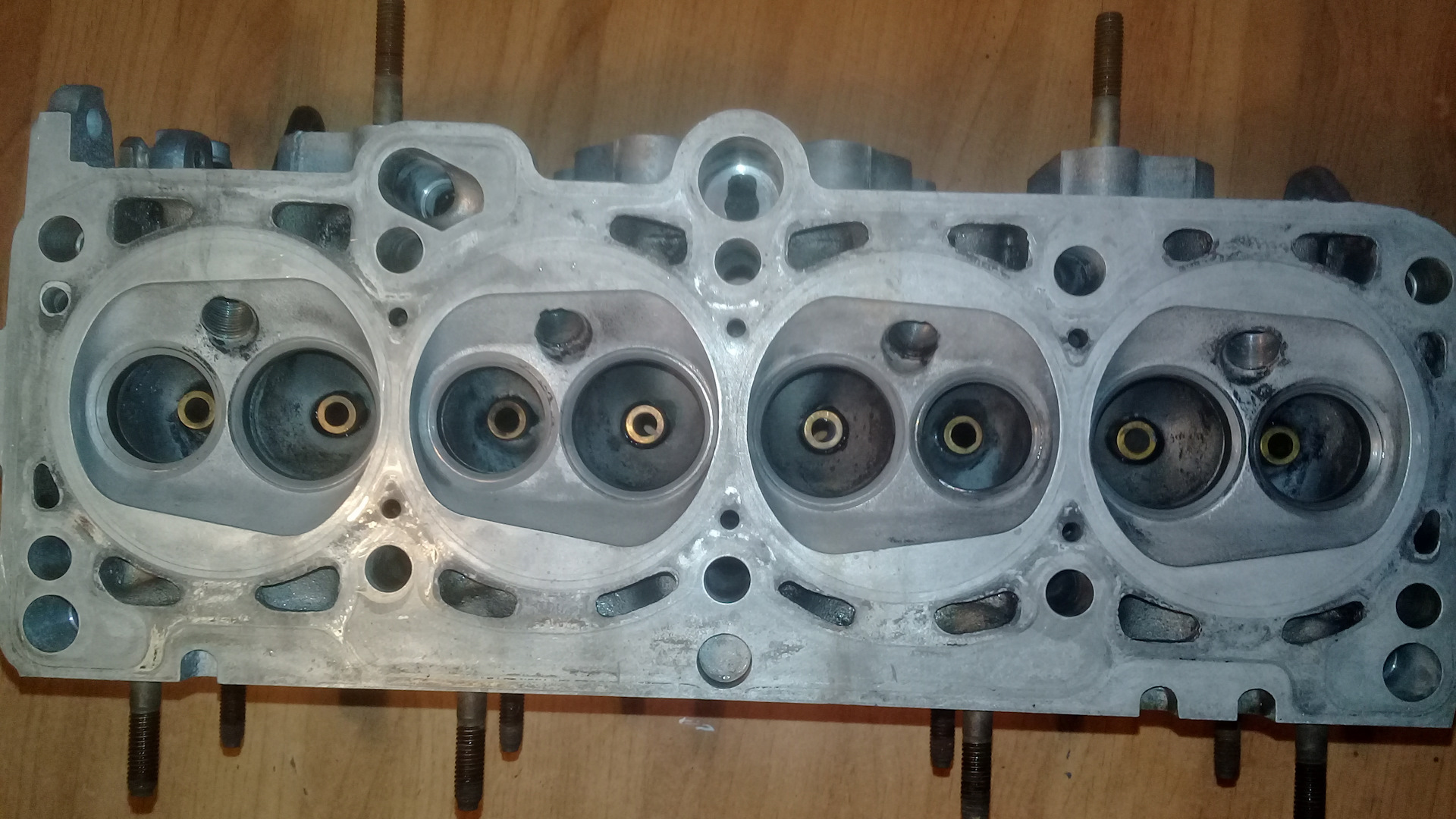

я забрал ГБЦ из гаража домой чтобы отмывать, начал искать в интернете чем можно облегчить эту работу и наткнулся на описание помывки средством для мытья духовых шкафов, почитав состав стало ясно что таким нельзя мыть алюминий так как там много щелочей которые будут окислять его, походив по магазинам я нашел специальное средство для мытья алюминия стоит данная жижа в районе 120 рублей,
Через час головка приобрела такой вид
, после этого я отдал ее в сервис для замены направляющих фтулок, фтулки в местном магазине мне привезли мало известные и обошлись мне в 800 рублей(надеюсь походят), за работу с меня взяли 600 рублей .Новые фтулки все не убрали люфт выпускных клапанов, впускные сели хорошо, сделав замер микрометром стало видно, что износ выпускных гораздо больше чем впускных итог замена выпускных клапанов. После я отдал гбц на местный завод для шлифовки плоскости, что обошлось мне в 1000 рублей, сняли с плоскости всего три сотки

2- Зря голову шлифовал, 3 сотки не о чем а голове вред…
3- Клапана где промер? В какой размер разворачивали направляющие? Зря клапана заменил, оригинал почти вечен, надо разворачивать согласно промерам а не тем что есть в наличии… Выпуск должен сильней болтаться по отношению к впуску, это специально так сделано :-)))
4- Где прирезка седел? Сее !обязательно! после замены направляек…

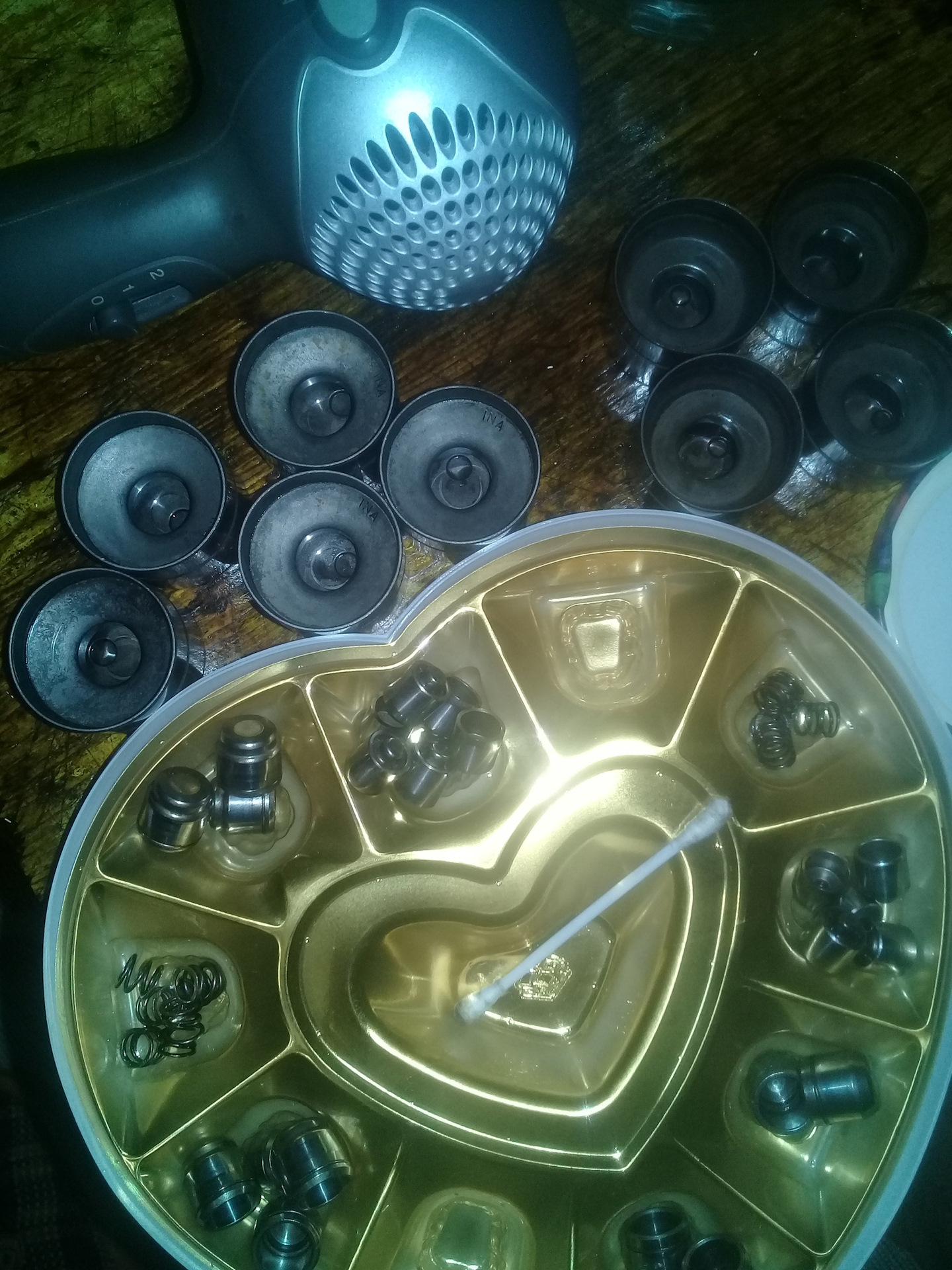

5- Где дефектовка гидрокомпенсаторов?

нашёл с переборки, с лева гидрики от старых моторов на которых стоит по две пружины клапана, с начала думал поставить их в место убитых, но теперь передумал так как они тяжелее на 30 грамм, закажу такие как стоят .
Диагностика что показала? Износ? Текут? Просто грязь?
с 1 соглашусь, 2 это было необходимо, 3 фото замера клапанов не делал, выпуск не вечен по замерам они вышли из допуска и они по мне не должны болтаться это второй капитальный ремонт мотора в моей жизни и на первом замена направляющих и клапанов убрало люфт, прирезку седел и развертку клапанов мне сделали в сервисе при замене направляющих, 5 гидрики я перебрал, но не стал это фотографировать, если необходимо могу скинуть видео по которому я делал (при разборе расколол три штуки))), 6 замер высоты делал и до и после шлифовки, фото не осталось, 7 на счет этого ещё не заморачивался да и новые запчасти ещё не приехали так что может и сделаю, 8 сделаю позже, 9 не вижу смысла . Меньше знаешь крепче спишь )) на новый распредвал денег у меня нету.
