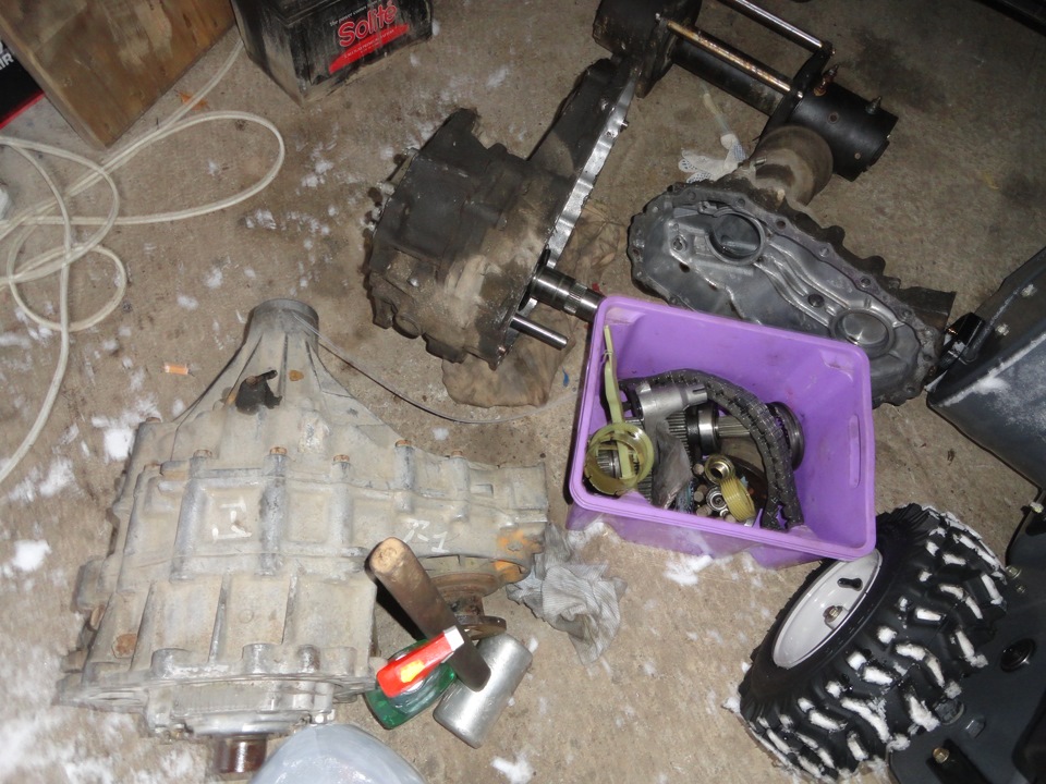

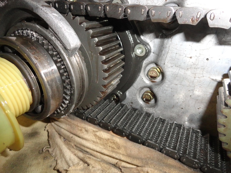

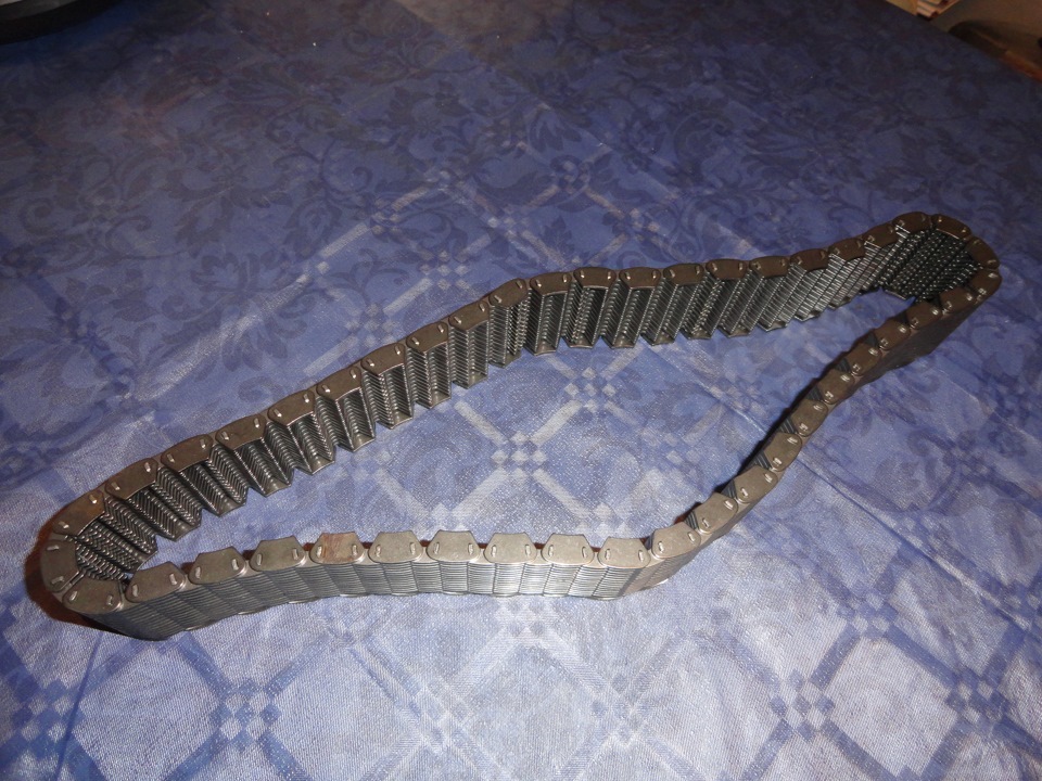

Весьма не ожидана для меня была эта поломка. Машина прошла к тому времени 84т.км., взял я её с пробегом 60т.км и до меня ездил на ней дедушка, машина была в полном стоке, бездорожъем и грузом не мученная. Выходит растянулась цепь всего за 24т.км покатушечного режима.
Сначала, при появлении одиночных щелчков, подумал что очередной шрус "наелся" т.к в салоне звук идёт отчётливо с передней части авто. Потом щелчки, стали значительно чаще.
Звучит вот так:

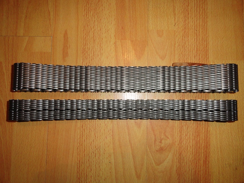

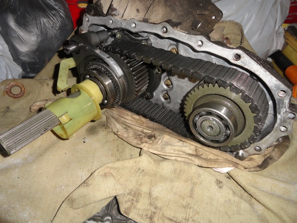

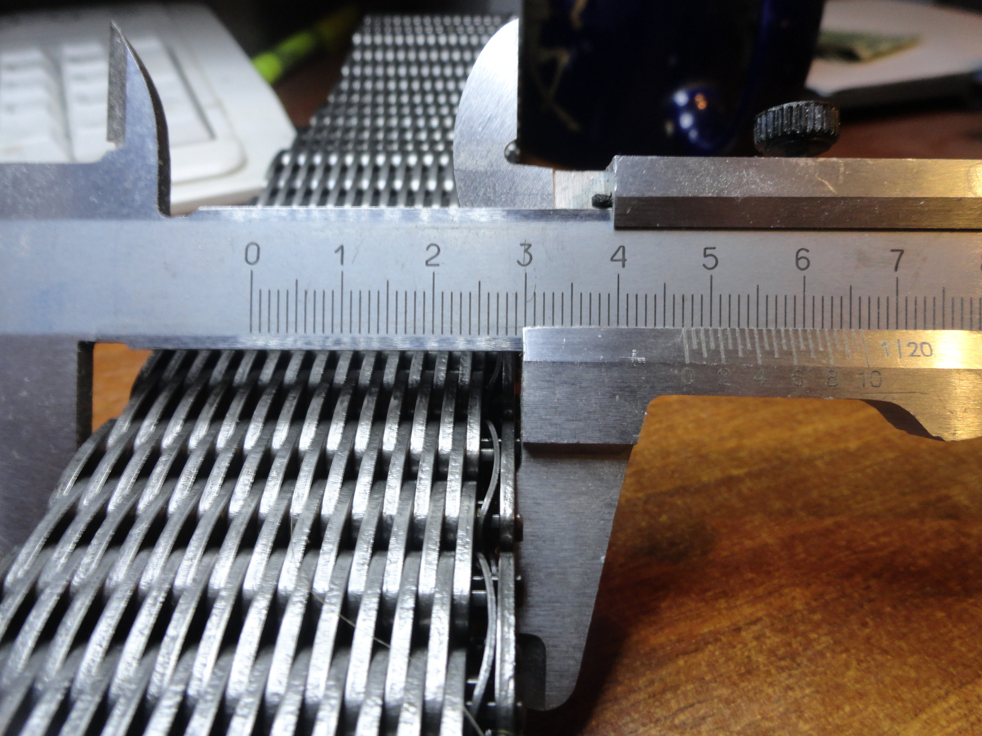

В качестве донора была взята раздатка от террано1 3 литра автомат, цепь на ней шире сантиметра на полтора. Моя узкая была растянута, проскакивала и чуть уже доставала до корпуса рк. Замену произвели не снимая рк, прямо на авто.

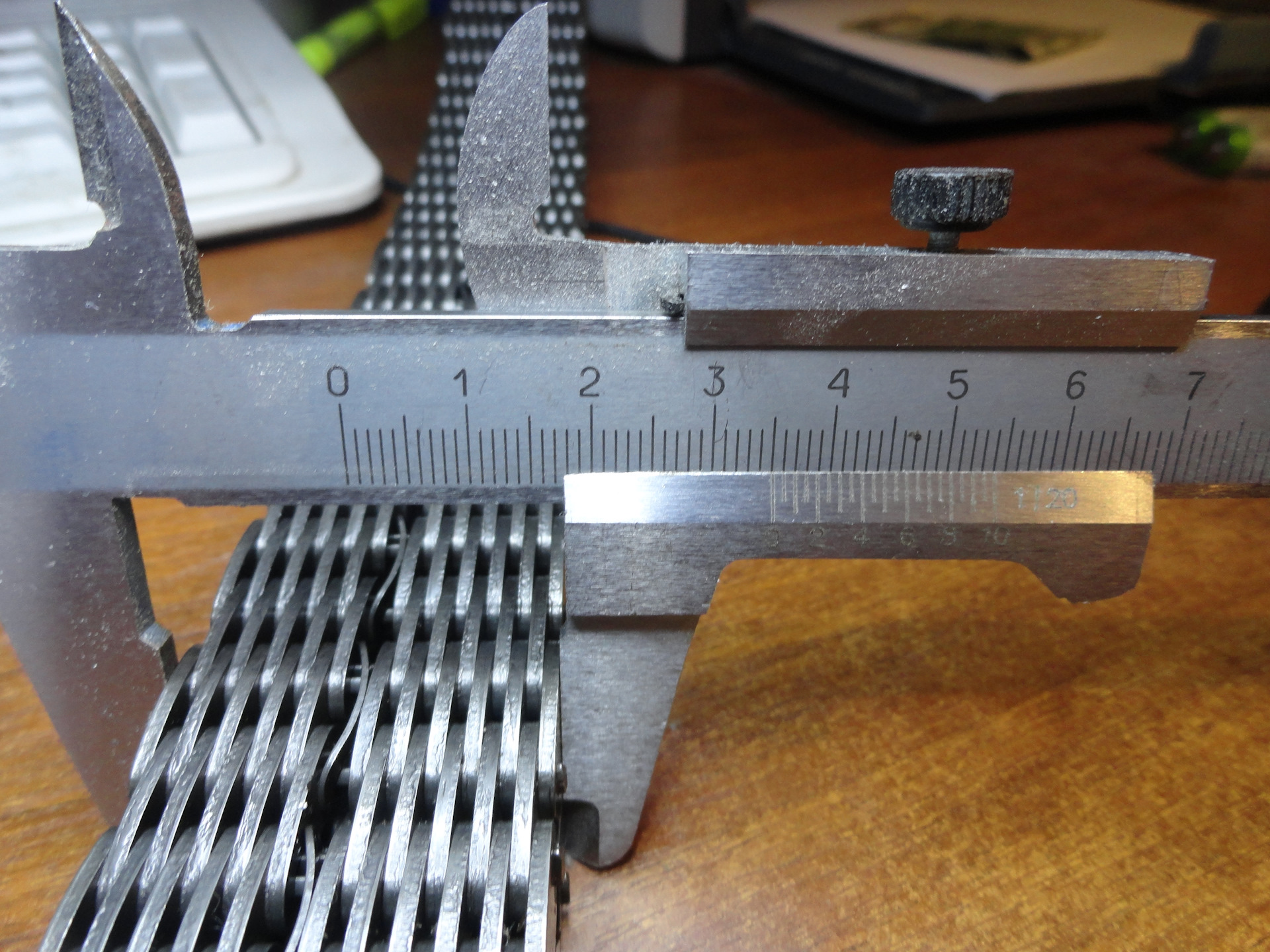

Ширина цепей, без учёта выступающих заклёпок:
Узкая с NP300 35мм
Широкая Террано 3л. 47мм

А подскажите плиз ширину цепи нп300 и от тирки 3.0 автомат…
Через пару дней смогу замерить. Сейчас не помню.
Спс, буду ждать!
Добавил в записи, про ширину цепей.
Вот спасибо! Какраз то что доктор прописал! Ибо у рк патруля цепь 45мм. по рулетке! Теперь буду искать рк от тирки 3.0 автомат!

Приветствую. Предстоит процедура замены цепи на тирахе. Скажите, можно снять цепь, сняв только задний картер раздатки на террано 1?
Мне делали на машине, не снимая раздатки. Снимали зад картер и чуть приопускали кпп.
