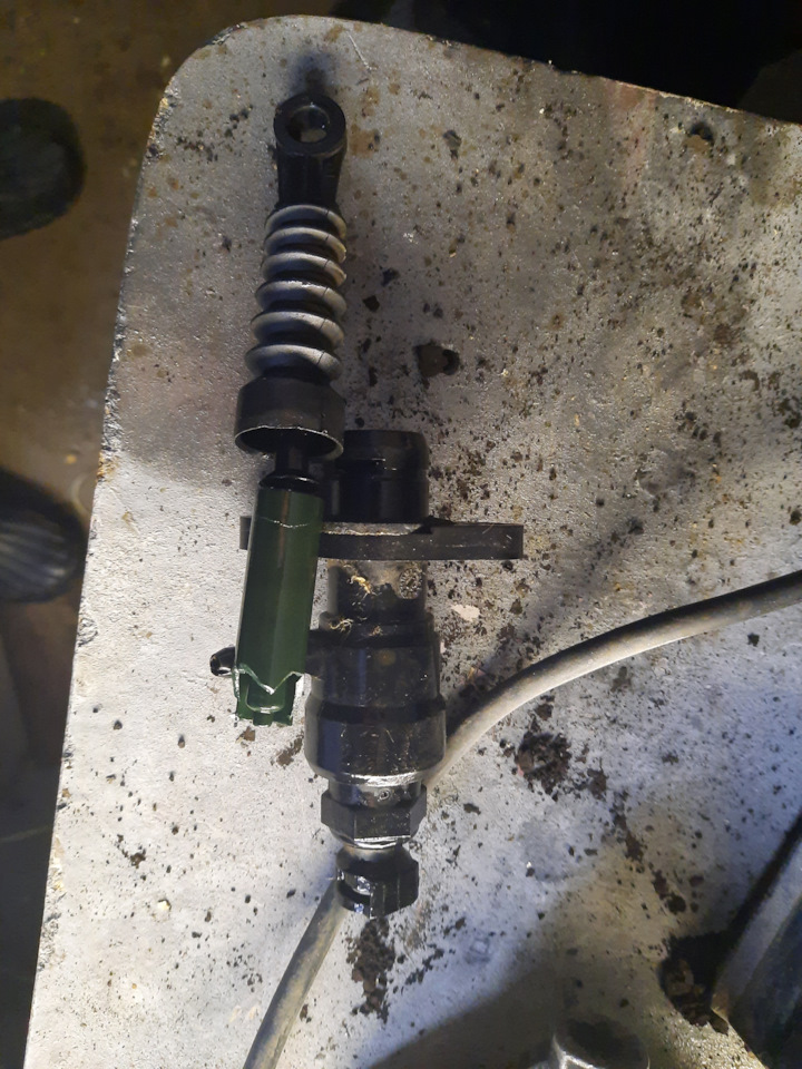

Прилагаю фотографии качества снятых пластиковых деталей Valeo. На фотографиях может быть не видно, в каком состоянии находится к примеру рабочий цилиндр сцепления — шток весь обшарпанный и судя по его виду, он тоже мог выйти из строя в любую секунду. В главном цилиндре сцепления то ли задиры внутри полости, то ли образовались трещины, где ходит пластиковый толкатель, т.к. движется он со скрежетом.

Добрый день! Проблемы та же разобрался главный цилиндр результат на фото.

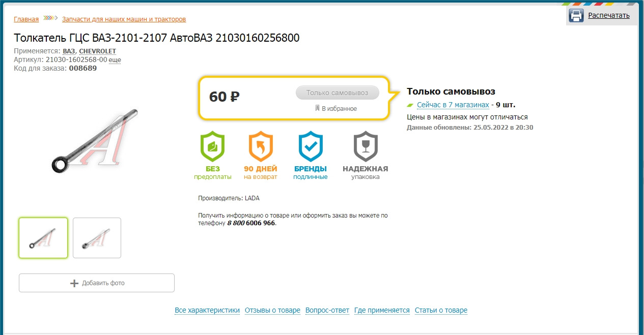

Я вот тут нашёл ШЕВИ толкатель, хочу его попробовать заказать. 21030160256800
Стоят толкатели мало — можно и заказать. А можно у них спросить размеры до покупки. Вот сразу нашел в своем городе.
Да спросил у манагера, не знает) Думаю взять 2103 и этот шеви.
Так у него Артикул 2103
так и есть, это одно и тоже.

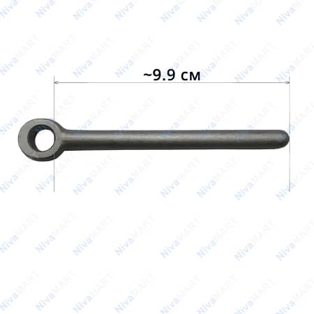

Съездил сегодня днем, 17.11.2019 в Климовск в автомагазин "Гран" и приобрел последний с витрины толкатель Ваз 2101 за смешную цену 37 рублей.
Сейчас глянул в интернете артикул толкателя — это тот же самый 2103, который я установил себе в главный цилиндр сцепления Фенокс.
Полный артикул толкателя Ваз 2101-07 21031602568. Померил штангелем — длина толкателя 114,5 мм вместе с ушком.
Выходит родной толкатель Нивы имеет размеры 119,2 мм и артикул 21214-1602568-00. Но его хрен где купишь.
Остается вариант выточить его на токарном станке в размер 119,2 мм, либо делать его регулируемым с нарезкой резьбы.

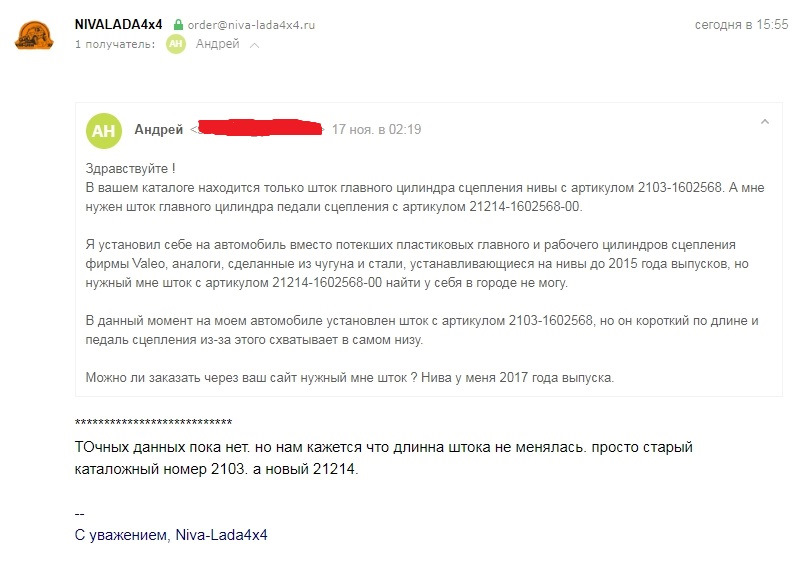

Этот самый толкатель 21214 на 119 мм в природе вообще существует? Его кто-нибудь видел? С размерами? Я нигде не нашел ни одного его фото, хотя его должны, по идее, ставить уже лет так 10 за исключением пары последних годов
Вчера написал через электронную почту в интернет-компанию автозапчасти Нива-Лада 4х4 и вот пришел от них ответ по поводу толкателя главного цилиндра сцепления…

замер не правильный . тут посмотри nivamart.ru/products/_stem-gcc/
разница в штоках 2 мм.
Толкатели 21030-1602568-00 используются в цилиндрах 2121. Однако в каталогах Lada 4x4 начиная с августа 2009 (модернизация, 21214М) используется иной толкатель под номером 21214-1602568-00. Мы не смогли найти 214 в продаже ни у сторонних поставщиков, ни у официального дистрибьютора. Однако, имея комплект блока педалей в сборе 21214-1602006-10, мы сняли толкатель и замерили.
Так как на указанном блоке педалей по каталогу должен стоять 214 толкатель мы решили проверить информацию о разных габаритах этих толкателей. И это оказалось правдой. 03 имеет длину примерно 9,9 см, а 214 примерно 10,1 см (от края посадочного отверстия).
Но в силу того, что найти в продаже 214 толкатели навряд-ли получится, единственное, что можно предложить — это использовать 2103 и на 214М, несмотря на указание в каталогах другого номера.
