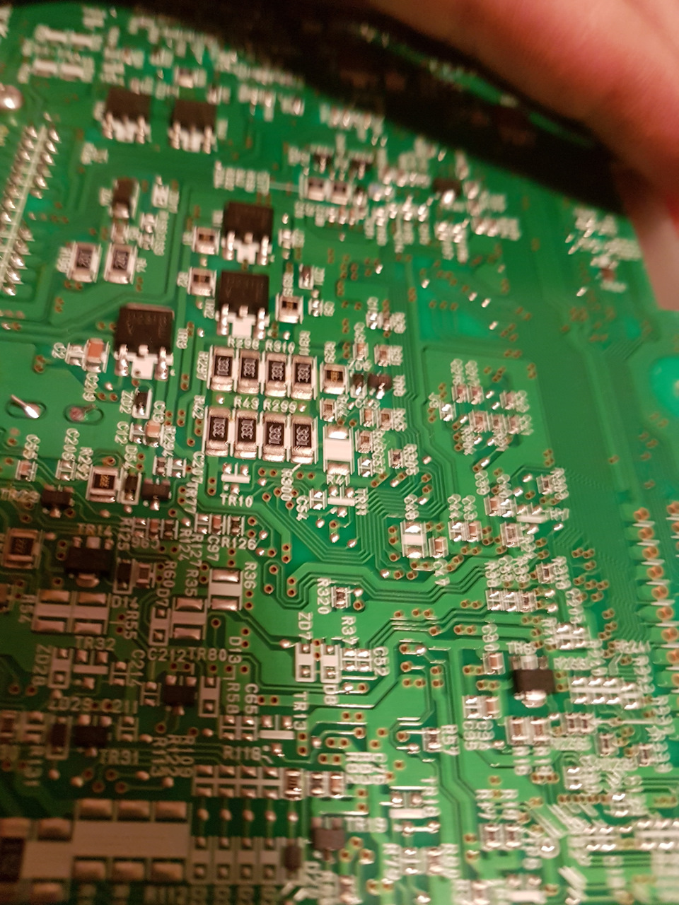

Кратко: 2 недели назад заменил резистивные элементы в обоих датчиках уровня топлива. С утра сел за руль и тут ОПАЧКИ, стрелка указателя топлива на нуле и не поднимается. Штатный расходомер показывает средний расход и сколько приблизительно осталось до заправки. Ну, думаю, замечательно, кривые платы пришли или сам кривыми руками что-то не то сделал. На всякий случай поехал залил полный бак бензина, указатель не ожил. И вот 2 недели я выкатывал бензин, чтоб получить возможность залезть повторно в бензобак.
Достал платы, начал проверять мультиметром, сопротивление меняется, значит платы в порядке. Вернул плату в датчик, начал мерить сопротивление на контактах выходных, шевеля поплавок вверх-вниз, а изменений нет. Короче, подогнул контакты, все заработало. До кучи, пока время было, решил последовать совету более опытных товарищей с drive2, а конкретно buakaw1982, и пропаять резисторы в блоке управления климат-контролем, благо с паяльником дружу с 10 лет. Чтоб достать блок — пришлось повозиться, жгут с проводами упакован очень плотно, а руки под невероятными углами я выгибать не умею. Минут 10 заняло снятие блока.
Пропаял, собрал назад, подключил — всё работает.

Добрый вечер. Подскажи пожалуйста, какие выходные контакты ты подогнул на датчике? Сегодня поменяли обе платы фирмы "Резистивы и платы", собрали, а стрелка теперь вообще легла на дно. То есть ещё хуже стало после замены
Добрый день. Металлический контакт, которым плата фиксируется на своем ложе. От него провод с клеммой отходит. Вот этот контакт подогнул так, чтобы он плотно к контактной площадке платы прижимался.
Попробую, спасибо большое!

Где этот блок находится ?
Внизу под магнитолой, в белом пластмассовом корпусе. Снимешь панель с кнопками управления климатом — сразу увидишь.
Посмотри у меня в БЖ
Просто пропаять контакты? 331 8 штук?
Да, там со временем пайка нарушается. Один резистор просто отпал, когда я пинцетом пошевелил его.
