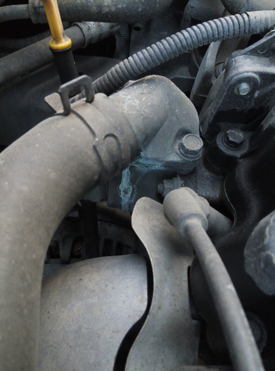

Походу пора менять резинку в клапанной крышке, вот только чет прям много масла. +Заметил у шланга охлаждающий жижи странное явление. Надо бы и там наверно прокладку менять? Машина не перегревалась.
22441-22613 Прокладка клапанной крышки двигателя (400р)
25612-22002 Прокладка корпуса термостата (60р.)
Комментарии 9
по году прокладку пора — высыхает.
кольца для свечных колодцев тоже поменяй
А по корпусу термостата есть какие нибудь мысли ?
Может за одно и термостат поменять? Один хрен раскручивать )
по екзисту что то вообще не вижу колец для свечей(
я думал что на 1.3 тоже сверху свечи)
думаю можно продать нуждающимся.
про термостат не знаю. у меня отлично греет и охлаждает. пока не жалуюсь

хммм, возможно на 1.3 нету. не знал. у меня просто есть и на 1.6 есть. хотя по идее должны быть
