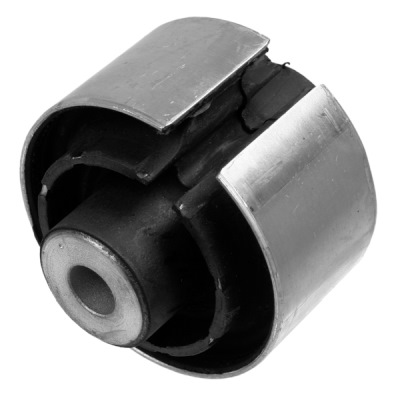

Они ещё не текли и были живые, но как выяснилось 97 тыс.км это слишком большой срок для таких деталей, они уже давно потеряли свою упругость и характеристики, а так же могли выйти из строя в любой момент.

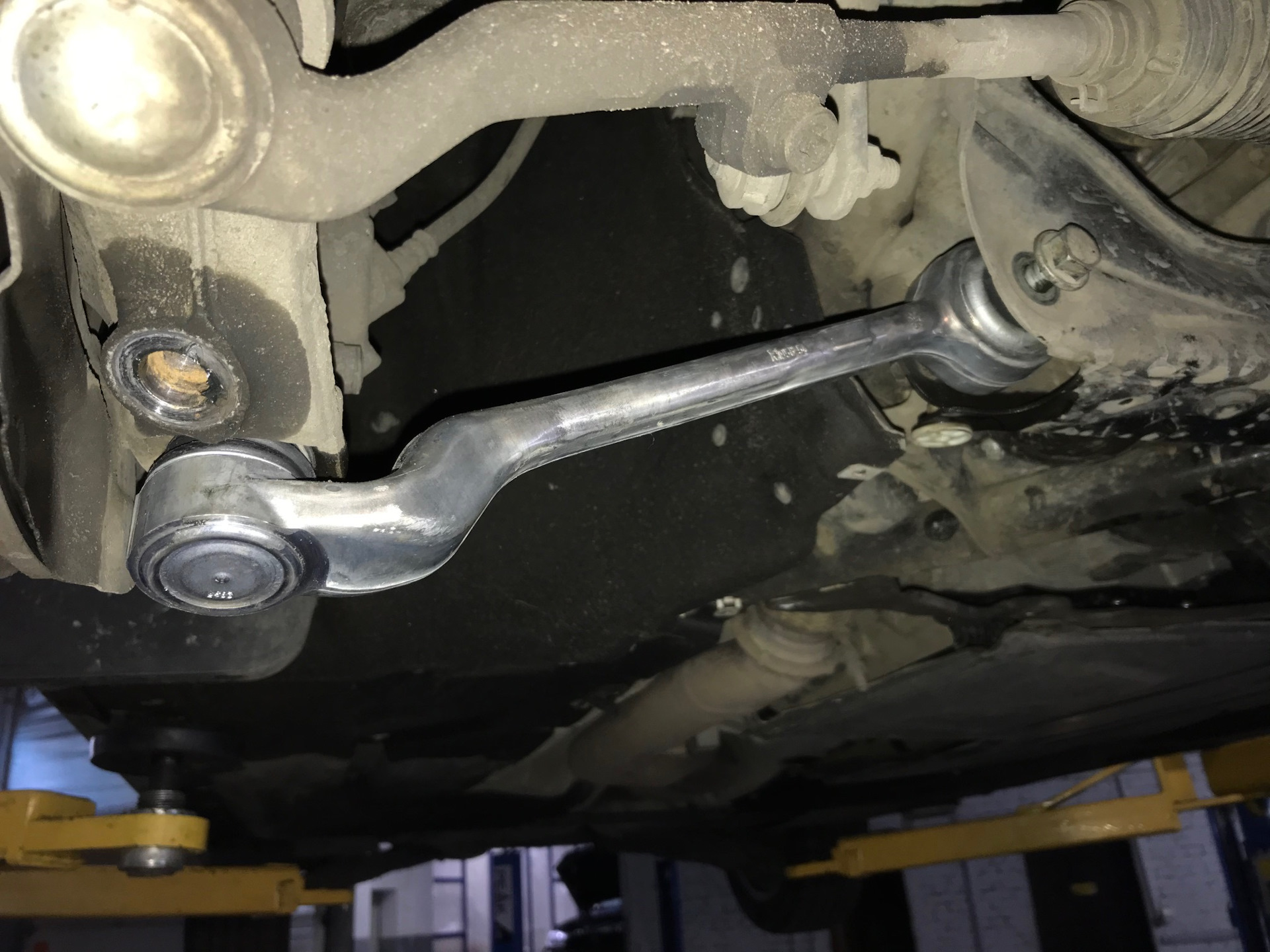

Параллельно на правом нижнем рычаге был обнаружен небольшой люфт шаровой и мы его так же заменили на новый на всякий случай, хотя он не стучал и мог ещё ходить.
Все детали установлены по оригинальным номерам BMW Made in Germany (номера на фото), после замены было сделано развал схождение.
Работы я как всегда делал у друзей в компании bmw-service.com.ua/ у Ирины, за что отдельный им респект.
После замены деталей перед автомобиля стал намного плотнее, более собранным и ощутимо жёстче. Увеличенная жёсткость передней подвески хорошо ощущается на руле при проезде высоких и коротких лежачих полицейских или ж.д. переездов.
Так же ощутимо улучшилось управление на неровной дороге и дороге с колеями от грузовых машин.
На руле наконец-то появился чёткий и прозрачный ноль (нулевое положение) и это на скоростях 150 -170 км.ч., машина больше сама ни куда не рыскает даже при проезде встреч фур!
Результатом замены сайлентблоков я очень доволен, а всем опытным и требовательным к качеству управления водителям я настоятельно рекомендую вот такой рецепт настройки подвески:

Привет надо было вместо гидроопор салендблрки от м3 е90 ставить ребята пишут что приход хороший когда мой сдохнут буду с ними экспериментировать они и по цене дешевле
Согласен, но уже поздно! )) Думаю к весне поменяю на более жёсткий полиуретан, я уже их заказал.
Да нет не трать деньги на полиуретан это говно дубовое зимой замерзает износостойкость посредственная такие салендблрки как на м3 сама схема стоят а разных местах подвески и на ранж роверах и БМВ и проблем с ними нет они дают и комфорт и плотность подвески а на полеуретпне ( сильно жёсткой конструкции) морда по не ровной дороге начинает рыскать
Тут честно говоря сколько людей столько и мнений!)) Pinkykillazz например пишет что на полиуретане супер и всё мягко, другие пишут что сайлентблоки от M3 Lemforder 35701 01 намного жёстче штатных гидроопор и появляется излишняя чувствительность руля на колейность дороги.

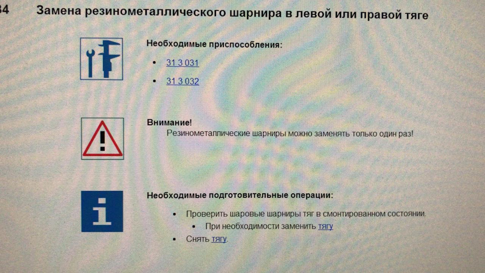

Саленты вроде можно только один раз менять, потом типа надо целиком рычаг, интересно есть рычаги типа улучшенные
Петя, этого я точно не знаю, там вообще очень мягкая внешняя обойма в самом сайлентблоке и сделана она из тонкого алюминия, а сам рычаг усиленный и намного твёрже, я думаю он 100% не боится замены в 2-3 раза.
А сайлентблоки от M3 вообще разрезные, там минимум износа металла при опрессовке.
У меня просто подходят к замене, а я менял уже один раз. Вот надо подумать, эти то от М3 заманчивые
Думаю еще 1 раз они 100% отходят, в BMW вообще рекомендуют менять чуть ли не все болты при каждом откручивании даже с малыми усилиями затяжки, я думаю у них просто такой бизнес проект!:)

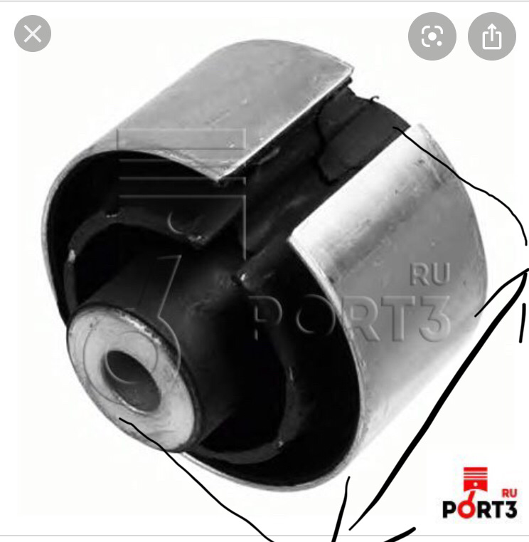

От м3 е90 на ф30 не подходят
Многие пишут подходит. Хм, где правда…
Я тоже Купил себе их.
Подняли машину, померили, выяснилось что длина сайлентов от м3е90 меньше примерно на 15 мм.
Сейчас валяются бесхозно
Так может это нормально
Привод задний?
Диаметр же самое главное, а то что чуть утоплены может не страшно
Но надо конечно разбираться
У меня задний

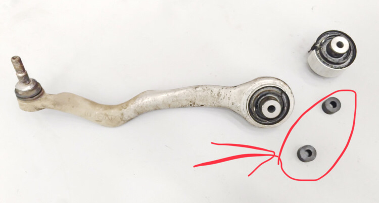

Вот это расстояние у Ф30 больше!
Да я понял что это больше, там видешь на фото как раз срез. Наверно это нормально. Но надо уточнить
Можешь на мои грабли наступить-ещё раз Купить 😂
Я Предупредил !
Не, ты красава, надо просто теперь разобраться

Да там всё просто у заднего привода длинна втулки 95 у полного78 наружной одинаковый
Petru44o80
А шайбы не судьба была поставить чтобы не болтался салентблок?
BulatKazan16
У меня задний
Как бы как раз 15мм отрезано, но шток внутри верной длинны, может так и надо…

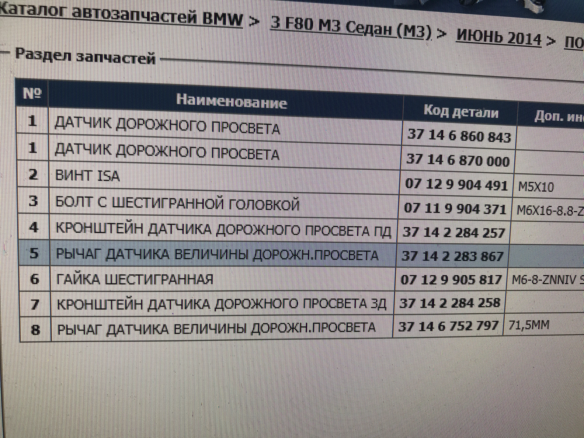

Они не подходят!
35701 01 вот номер по лемфердеру
Да они
По крайней мере на задний привод точно не подходят
Здесь же описание установки есть там разница в ширине втулки а по наружнему размеру пишет одинаковые с орегиналом

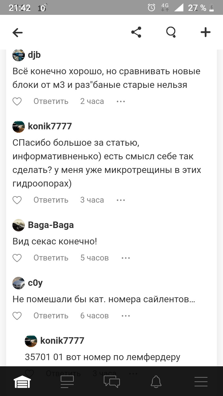

Подскажи код пожалуйста
ismailoverrr
Там только шайбы или втулки точить нужно они чуть уже чем родные а по наружке такие же
спасибо 🤝
MashinaEto
Если есть опыт может знаешь, сильно точить надо ? Есть вероятность что выскочат потом ?

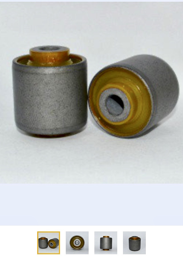

Вот такие делают в Украине на массу разных BMW.
Правда никак пока не найду отзывы! ))
выглядит весьма добротно и ходить, по идее, должен дольше стока)
Да и цена смешная 11 EUR — 1 шт
Ну тогда точно брать и тестить!)
