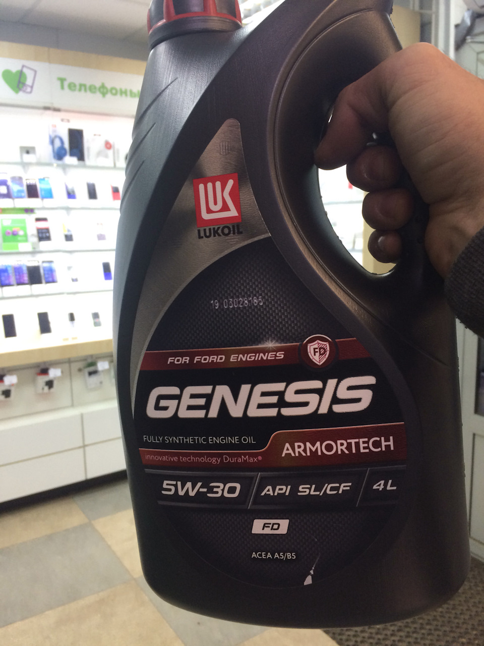

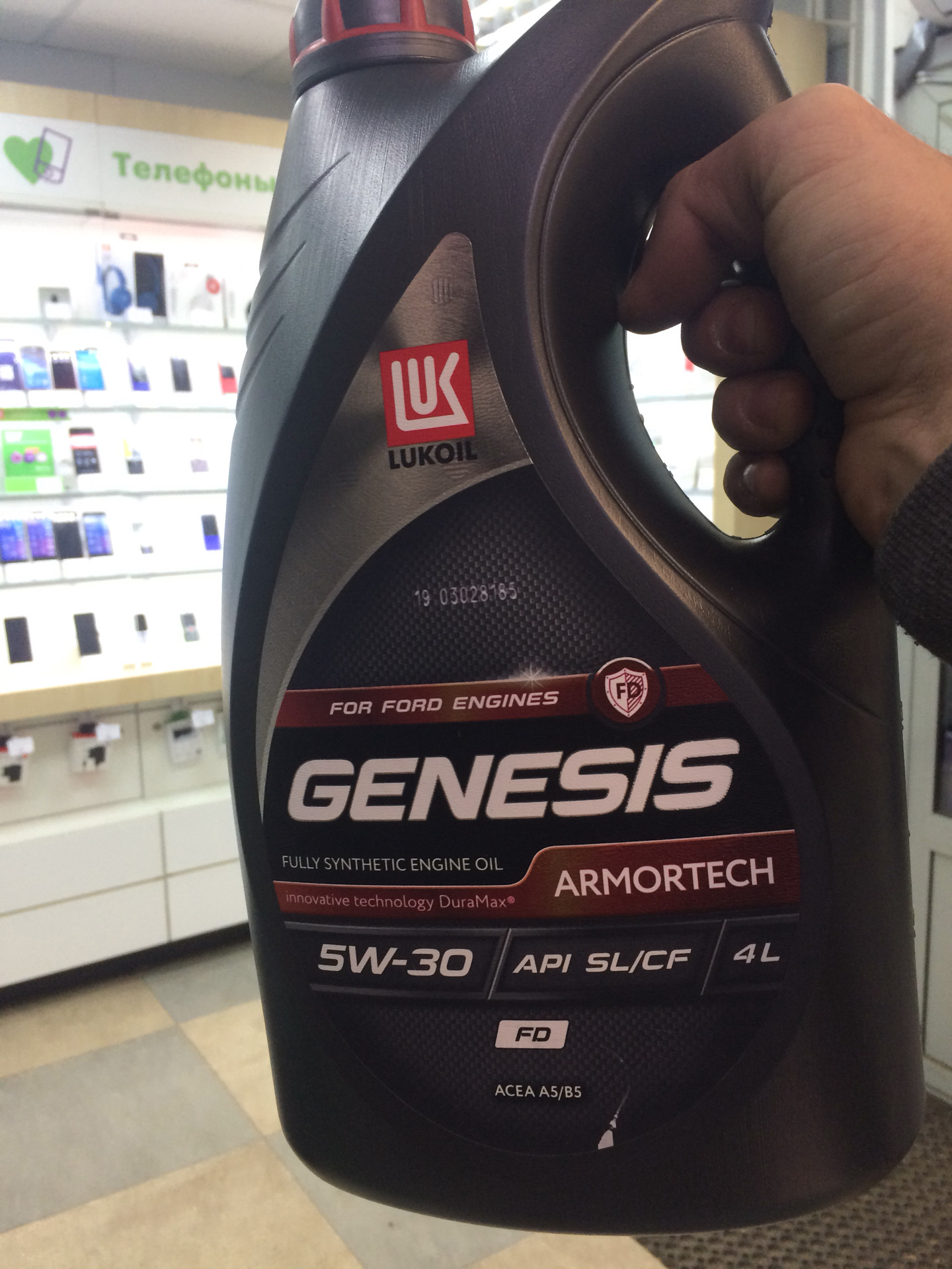

Это масло не особо хорошо для Акцентов. Для наших моторов класс качества масло должен быть A3/B3 или A3/B4. У А3 высокотемпературная вязкость HTHS идет от 3,5+ мПа С. У класса A5 высокотемпературная вязкость HTHS идет от 2.9 до 3,5 мПа С. В мануале указано, что при выборе 5w30 не допускается применение моторных масел с высокотемпературной вязкостью HTHS менее 3,5 мПа С. Износ больше будет.
это масло не под наш мотор совсем. Нам надо лить допуск a3\b4. На этом могут гидрики и на горячую тарахтеть и мотор масло будет потреблять и т.п. Откатать его можно ниче не случится, но при следующей замене надо лить а3\б4 желательно. Есть такой же лукойл армотек только 5-40 с допуском а3.б4 его и лей

На акцент надо A3 B4, как и на мою рио :)
Сам генезис уже 70к заливаю
да ничего просто для наших машин рекомендовано спецификация именно а3 b4
есть же такое а3/b4
А с этим что не так?
Спасибо, учту
