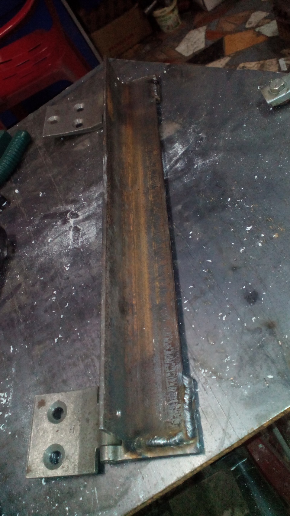

Сегодня решил попробовать установить стекло-пластиковые двери, комплект пришел ранее Стекло-пластиковые детали спасибо Драйвовчанину proexpert
итак начнем, мысль как установить сверлила меня долго, и вот родилась идея, буду рад ели кому-то поможет)))
первым делом были приобретены ремонтные петли дверей классика-нива
снимаем двери и устанавливаем петли на родное место
на ручных тисках-зажимах крепим отрезок 45х45 равноплечего уголка
и прихватываем, забегая вперед скажу, пока выставил зазоры не один раз еще переваривалось, поэтому не грубите, точки достаточно, дверь легкая
размечаем дверь под отверстия для петель
и прорезаем их
примерив петли в уголке сверлим отверстия для крепления двери и нарезаем резьбу м8х1.25
и устанавливаем в дверь, временно были взяты штатные болты крепления петель ваз с шайбми, в последствии планирую приобрести нержавейку)))
выставляем зазор относительно крыла
провариваем петли сплошным швом
вид на стойку с установленной дверью
усилительный уголок внутри двери, рядом виднеются подготовленные отверстия под ограничитель двери
и вот как у нас это получилось)))
Всем СПАСИБО за внимание )))) Всего наилучшего!

а что, идея классная, тогда уже и крылья платиковые поставить можно.А ты усиливал кузов?Мало ли удар в дверь и не обязательно машиной, не прошьет насквозь?
снизу двери силовой порог, по крепости стеклопластик практически не уступает металлу
ну тогда ладно, а то мало ли перевернется и сук какой, или арматура
по идее пружинит лучше металла, не дай бог уши конечно))
ну да согласен, но ты может приклей с внутреннней стороны кевларовую пластинку, спокойнее будет
а где ее взять((
ну можно в инете посмотреть, в наше вемя те хоть танк продадут…Если ее приклеить хорошо, то она даже арматуру остановит
ок, спасибо за мысль, поищу))

я уже тут обьяснял человеку, повторюсь, брус в двери служит не для защиты от бокового удара, он нужен при фронтальном чтобы сохранить геометрию салона)))

сейчас трудно сказать, вес в сборе железки 25.5 кг, сейчас вес стеклопластика 6.5 кг, но еще стекла замок и прочее))
