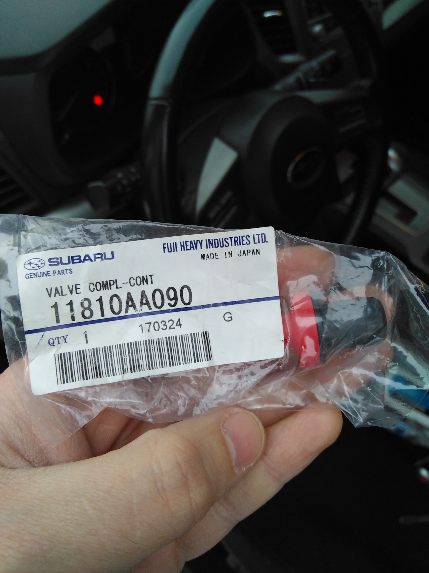

Клапан pcv надо менять. Стоит 600 руб. В нем пружинка просела. У меня после замены этого клапана тяга на низах очень сильно выросла, очень плавно надо газ теперь нажимать)
Ок, спасибо! Уже купил, как поменяю, напишу
Напиши пожалуйста артикул этого клапана
спасибо
Пожалуйста, как замените, напишите результат.

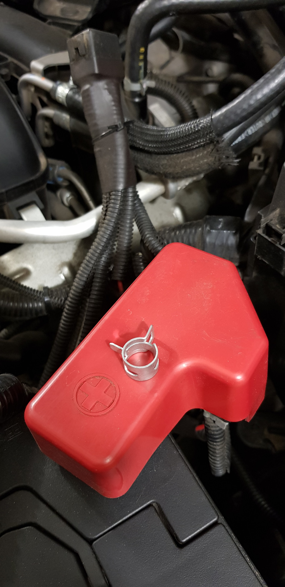

Устранил подобные симптомы установкой двух пружинных хомутов на два шланга под дроссельной заслонкой.
Дымогенератор не использовал.
Шланги с клапана снимались очень легко, поэтому и установил хомуты.
а размеры хомутов не помните?
Постараюсь замерить. По-моему в гараже ещё есть. Сразу напишу .
AozMsk
Ниже ответил.
tsvsn
Здоровья.
Может быть будет полезным.
Ничего снимать разбирать не надо ? Просто на хомуты и обжать ?

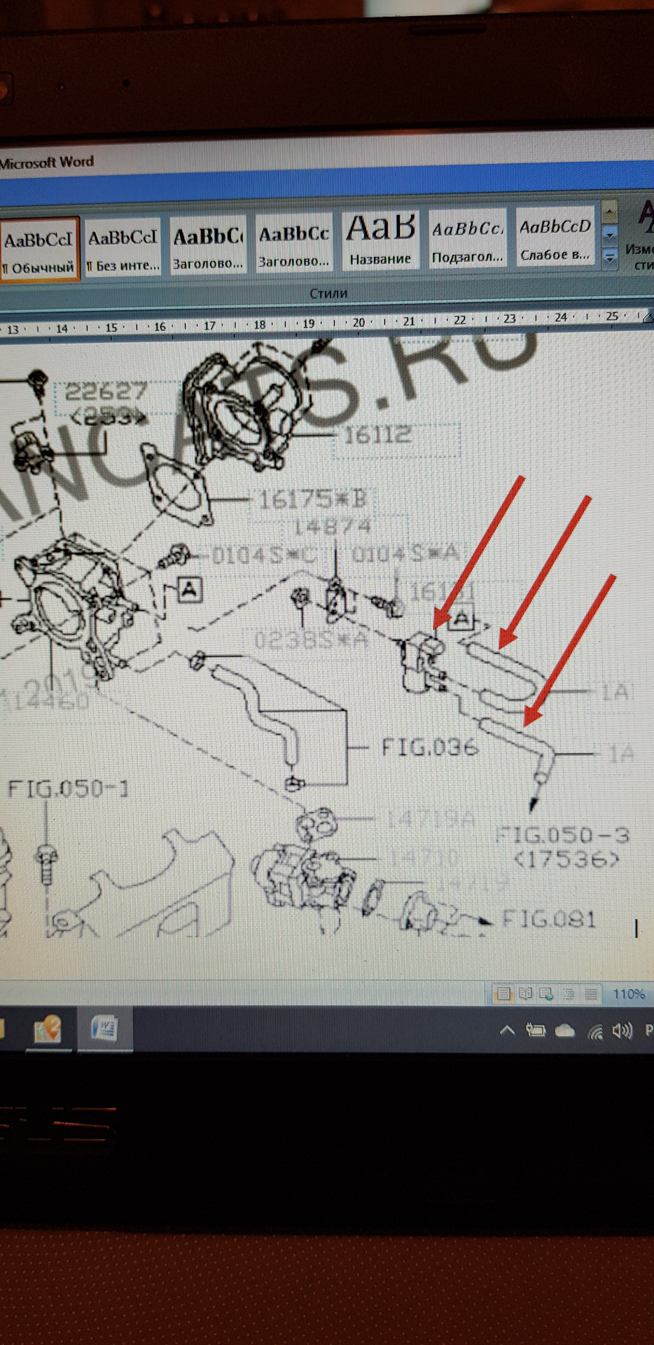

Шланги (два) с клапана снял, хомуты на шланги одел. Шланг на клапан и хомут передвинуть, как положено. Все. Единственное, ресивер снять.
Попробуем
Доброго дня. Прошу извинить. Пружинных хомутов четыре шт. Два на дроссельную заслонку, два на электромагнитный клапан.
Хомуты размер: диаметр внутренний в свободном состоянии 13 мм. ширина 10 мм. Диаметр шланга (внешний) 13 мм.
Теперь про клапан поподробнее) где это ?)
Клапан и шланги. Чуть выше EGR. Слева по ходу движения.
