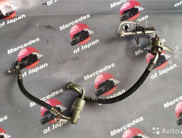

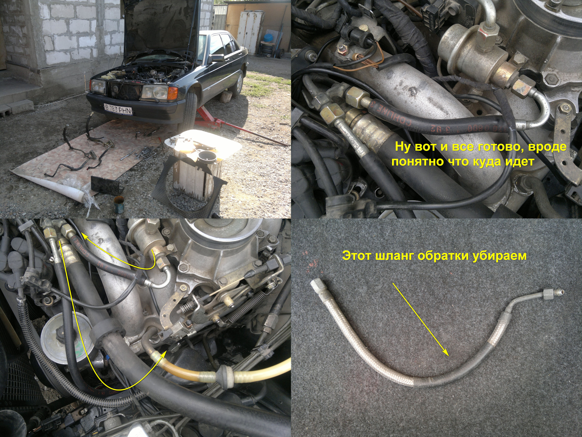

Трубку с охлаждением бензина поставил как доп. примочку, не мог ее не поставить когда увидел, вроде как прикольно. Когда кондиционер включен бензин идет охлажденный в бак, если выключен то как обычно.

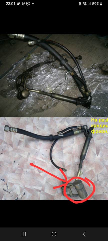

Кто знает, что это за "бачок" на выходе из компрессора кондиционера?

"Когда кондиционер включен бензин идет охлажденный в бак, если выключен то как обычно" и что это дает ?
Честно хз) такое видел тока на 104 моторах, а тут на 102 тоже такое увидел. Говорят что в жару +40 когда с кондеем едешь и + подкапотная жара то это вроде тема, может что бы
бензонасос не грелся.
Пока эту тему особо не затрагивал, буду летом тестить кондей посмотрим, у меня когда долго ездишь в жару по пробкам насос начинает громко жужжать, возможно из-за теплого бензина, не знаю пока, главное что есть охлаждение бензина))
Летом отпишусь про кондей какие изменения будут
На 104 не было такого девайса как топливный аккумулятор никогда, система ХФМ в этом не нуждается, это привилегия Житронега охлаждённое топливо по системе гонять.
Есть но немного другая но тоже самое почти

Поверь есть такое на 104 в основном для Японии было
Mihanoise
Подача и обратка всегда с топливной рейки
Опять же система Житронег,
У моего кента на 202 м104 2.8 есть и на 124-х тоже видел, она вроде охлаждает бензу перед подачей в рампу или типо того
Почитал, оказывается на первых версиях 104 двигателя ставили ещё его, устанавливался для жарких регионов только. Я был уверен что на житронеге история его кончилась))
Походу на 104 кончилась такая тема)
А хз, есть наверно толк от этого
Охлаждённое топливо подаваемое на впрыск в любом случае будет эффективно

Я из Краснодара, в жару свыше +40, когда стоишь в пробке, бензин перегревается и начинает происходить разряжение в системе подачи топлива. Бензин как бы закипает в КЕ. Машина глохнет прямо на ходу. Так же сильно перегревается бензонасос что тоже влияет на его работу. После стоишь и ждёшь пока бензак в баке остынет до адекватных температур и одновременно ох*еваешь от жары)) Через 15-20 минут стартуешь и стараешься ехать как можно быстрее что бы бенз опять не перегрелся в пробке!)))
Ниче се, ну не уверен что тебе поможет это охлаждение топлива фреоном, у тебя значит проблема в чем то другом
думаю именно из-за этого, в жару +45 (так ещё и от раскаленного асфальта теплоотдача) и в районе где установлен бензонасос получаются все 50 градусов если не больше.
к тому же сам бензанасос греется.
вот и получается что бенз подаётся очень тёплым …
остальное всё как написал provizen
