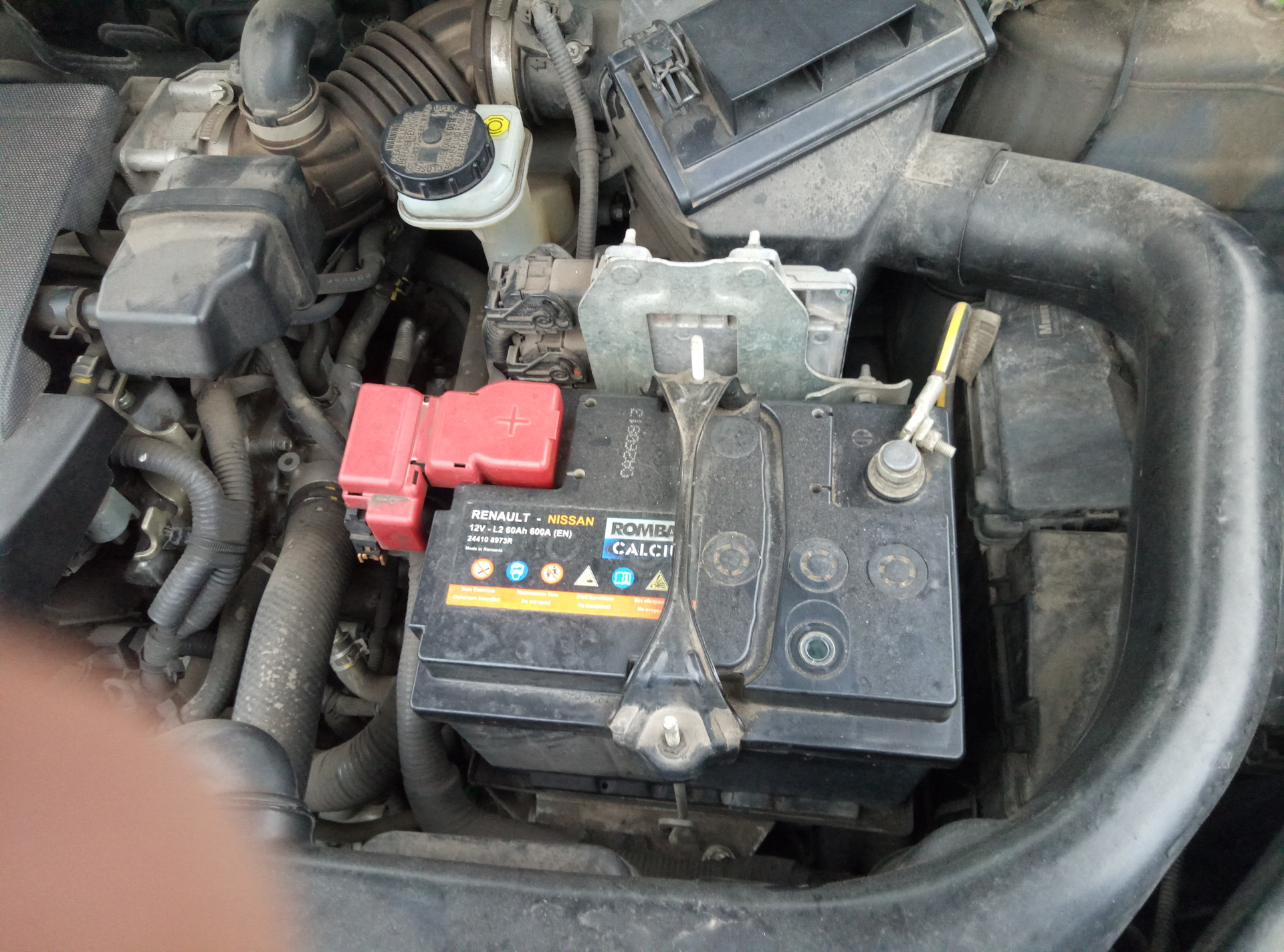

Но мне чутка повезло: просто пришел к автомобилю забрать кое-что, клацнул брелоком сигналки, она благополучно с охраны снялась, а на авто ни поворотники не моргнули и я не услышал привычного звука открытия ЦЗ, дверку естественно мне мой авто ни одну не открыл. Печалька!

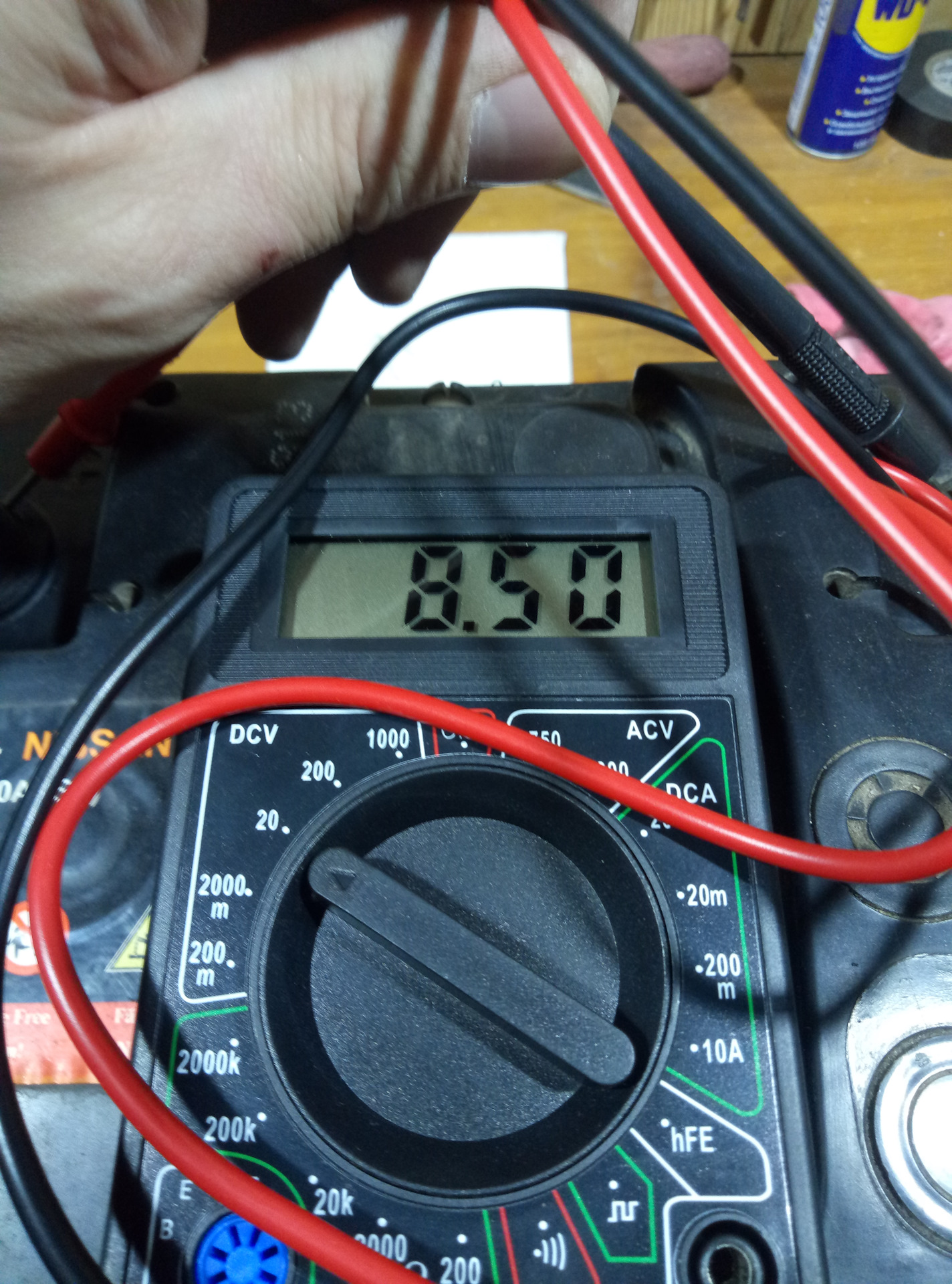

Ключом ковырнул водительскую дверь, открыл капот. А накануне, буквально за пару дней до этого купил и положил в машину тестер для гаража. Достал тестер кинул на батарею и…
Звонок другу-коллеге (как в тв-шоу), и он спонсировал меня на пару дней не новой, но вполне работоспособной батареей, с которой мне пришлось покататься пару дней.
Старый (6 лет) друг-аккумулятор был снят и повторно замеряно на нем напряжение:
После ночи на зарядке он смог показать получше:
Но нагрузочной вилки у меня нет, а прогноз погоды явно не в летнюю сторону, поэтому был куплен новый аккумулятор в зачет старого (за 1000 р.).

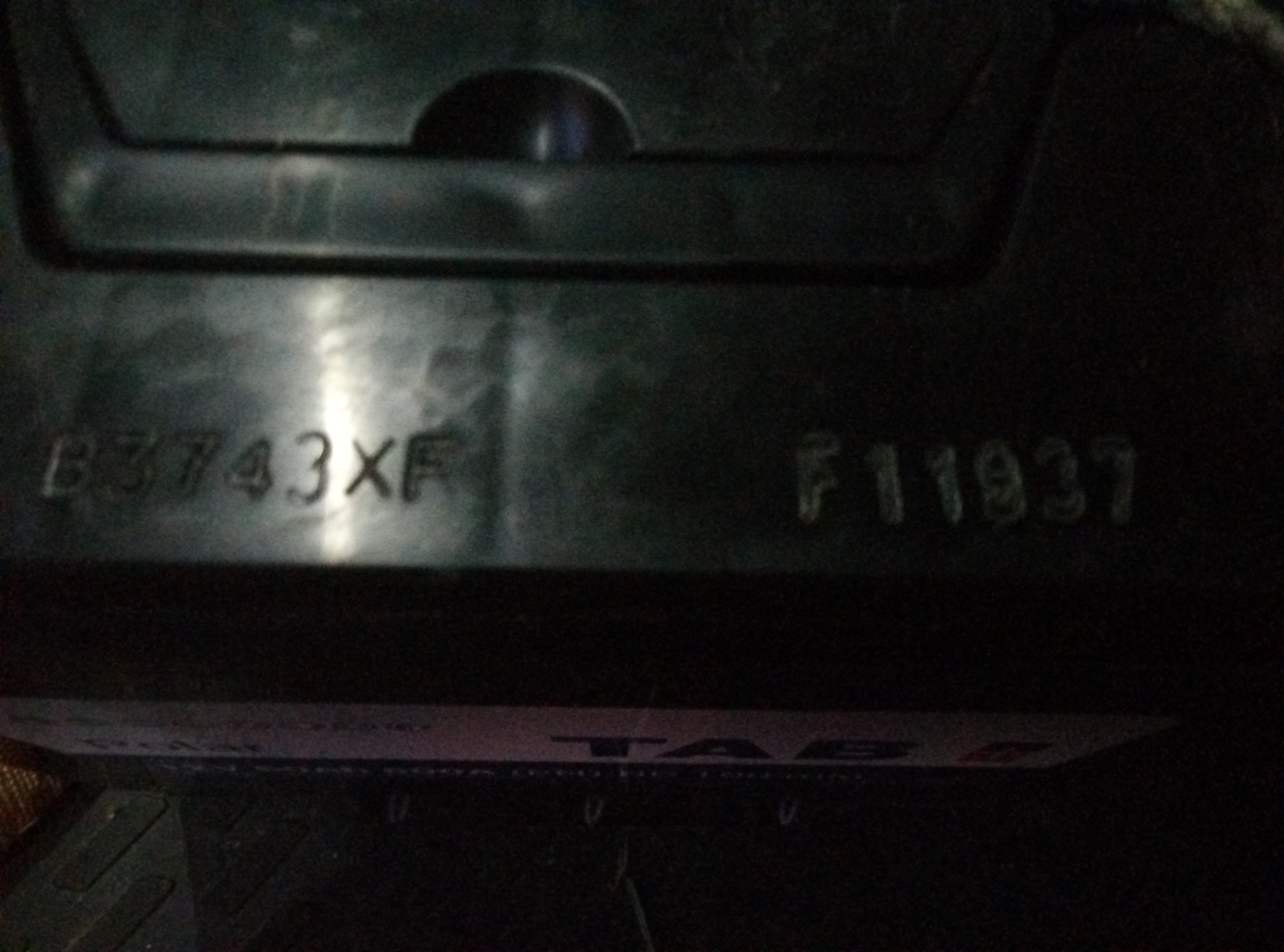

Первоначально целился на Мутлу с нужными характеристиками, но приехав в магазин обнаружил, что в наличии у них 2 батареи Мутлу: одна марта, другая июня 2018(!) года.
Поэтому взял что было посвежее по дате выпуска и подходило по параметрам:
Дата выпуска свежее гораздо:
Напруга вот такая:
А старичок после зарядки сумел показать даже более нового напряжение:
Но это без нагрузки, также отклеив наклейку после зарядки обнаружил не очень хороший знак:
В общем старую батарею списал на подпирание ворот в гараже.

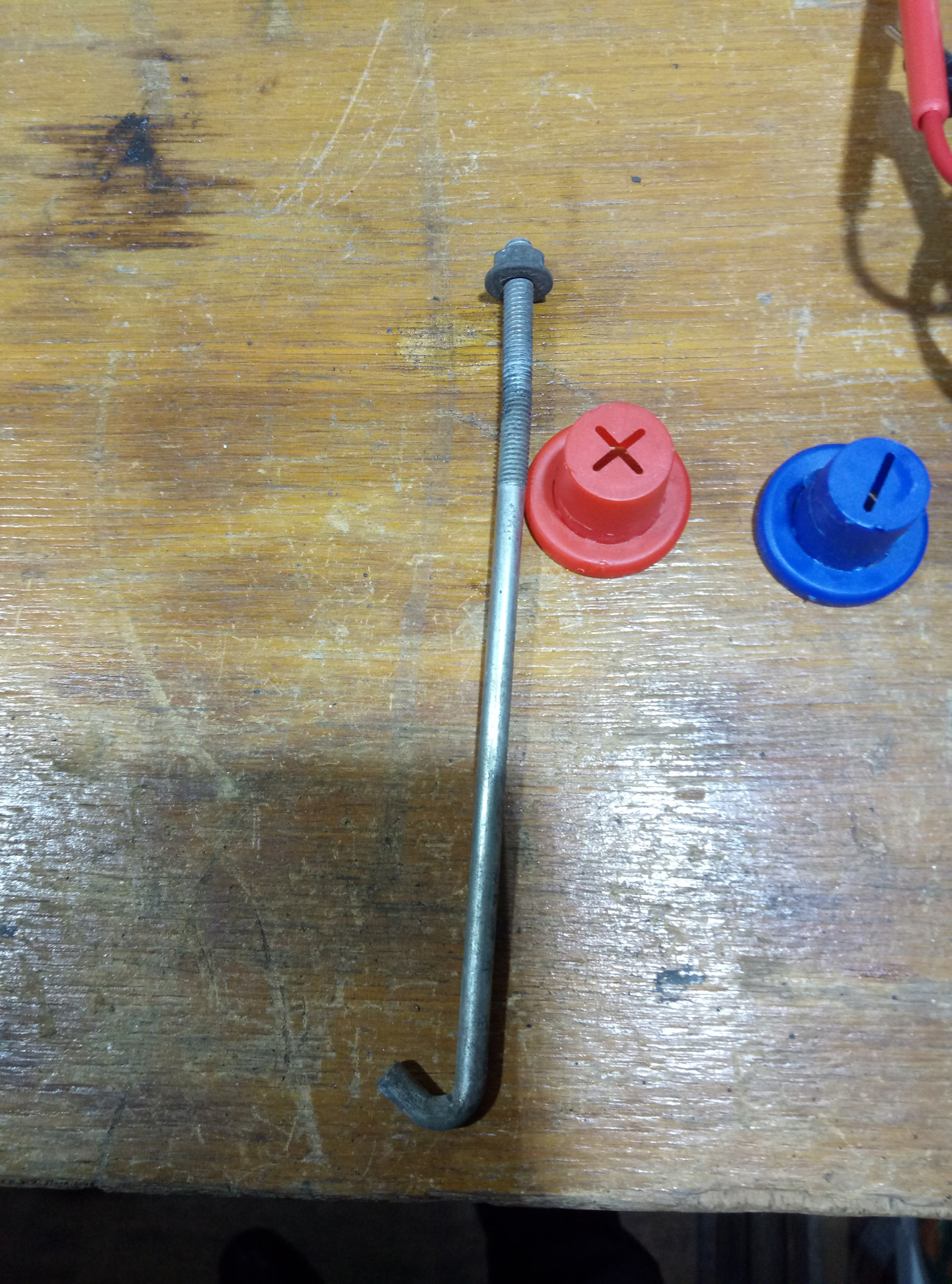

А для установки новой пришлось провести модификацию крепежа заменой и вживлением деталй от незабвенных "жигулей":

Внутри замыкание, но глаз на фото продолжает гореть зеленым.
Вот оно качество Ниссан))
да так и было при вольтметре 6.6

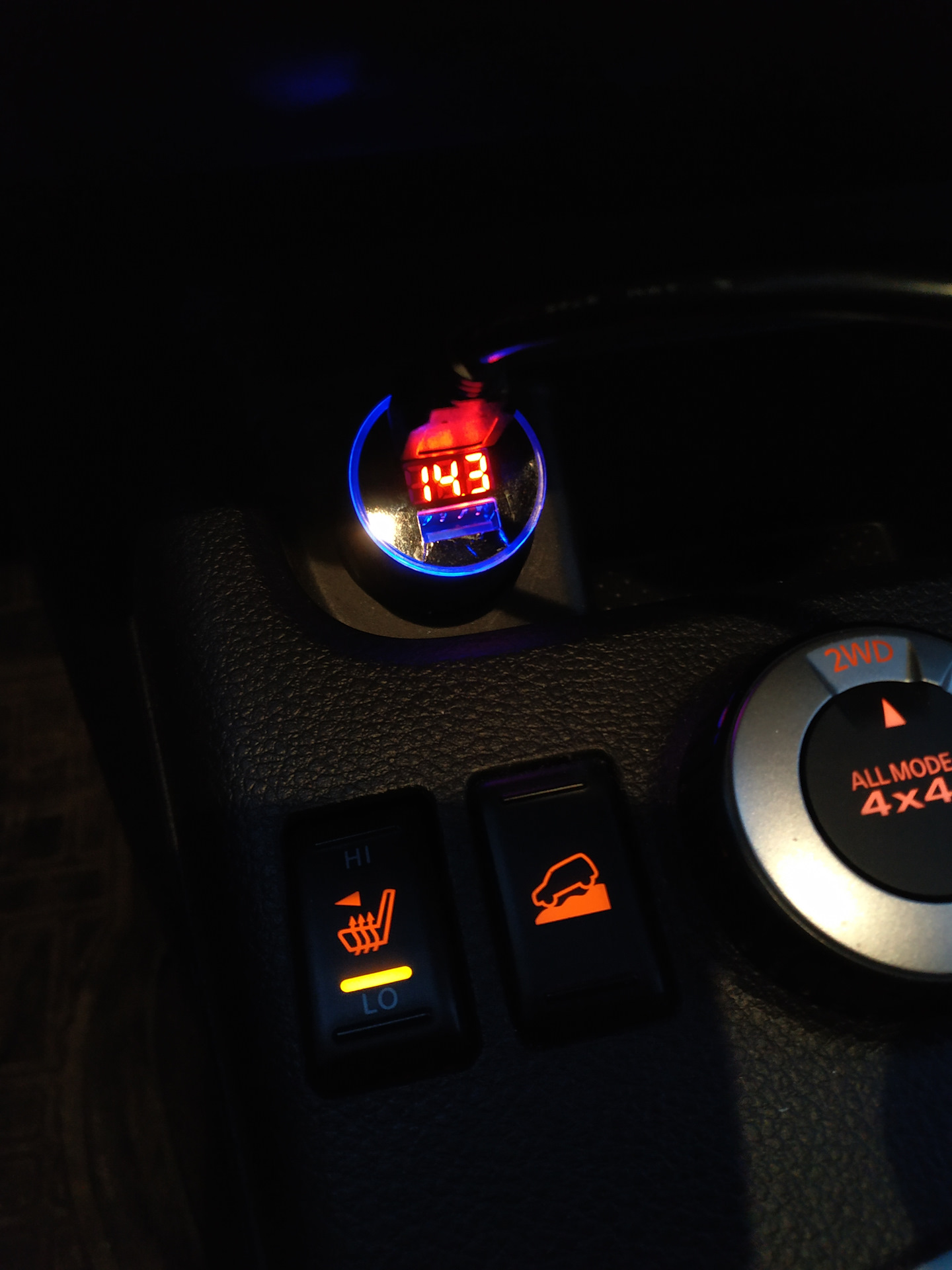

Можно вот такую вещь в прикуриватель. Сильную просадку отловить вполне подойдёт, думаю. Работает с весны.
Для меня установка вольтметра лишняя суета. Брелок сигнализации при необходимости показывает напряжение.
Всей этой волокиты можно было избежать, если бы был перед глазами вольтметр, который я, например, установил вместо заглушки. У исправного аккумулятора по умолчанию напряжение должно быть до 12,6вольт, во всяком случае не меньше 12. Все это можно было увидеть задолго до полного выхода аккума из строя и своевременно отреагировать. Обращаю внимание потому, что отдельные автолюбители яростно спорили после размещения поста, что вольтметр не нужен. Это яркий пример, что очень даже нужен. Пусть ваш новый служит подольше, но за разрядкой, особенно зимой, все равно надо следить.
А как ты определяешь, что напруга 12.6 ? У меня после простоя авто показывает 11.8- 11.9, хотя на клеммах 12.6 . По этому вольтметру только хорошо просадку наблюдать при запуске.
Это говорит о том, аккум отличный, а вот точка подключения вольтметра, быстрей всего, выбрана неправильно. Оптимальный вариант- прикуриватель, естественно, снять панель и снизу подключиться. В других местах, падение напряжения на проводах, предохранителе, реле и тому подобное. Это при условии исправности вольтметра.
на прикуривателе на пару десятых выше показывает, но тоже не точно, вольтметр норм, думаю такую хрень поставить
ru.aliexpress.com/item/32…937460.0.0.5d242e0eXqfrDj
Если волтметр исправный, ищите проблемму в подводящих цепях, начиная с подтяжки винтов на клеммах аккумулятора. Токи большие, малейшее переходное сопротивление в какой то точке, вот вам и падение напряжения. Там неправильно подключились, потеряли 0.2-0.4в, слабо затянуты винты на клеммах аккума-еще потери и т. д. Замена вольтметра проблемму не устранит. Тем более если приличное падение напряжения, то это сказываеться и на других узлах.

При работающем двигателе и исправном генераторе вольтметр должен показывать 14,4-14,6вольта.
При работающем он показывает напругу которую выдает гена, а основная задача определить состояние акума перед запуском, особенно когда машина стояла несколько дней . А та приспособа подключается к акуму и если напруга меньше допустимой, то, при подходе к авто присылает по блютузу уведомление на телефон .
