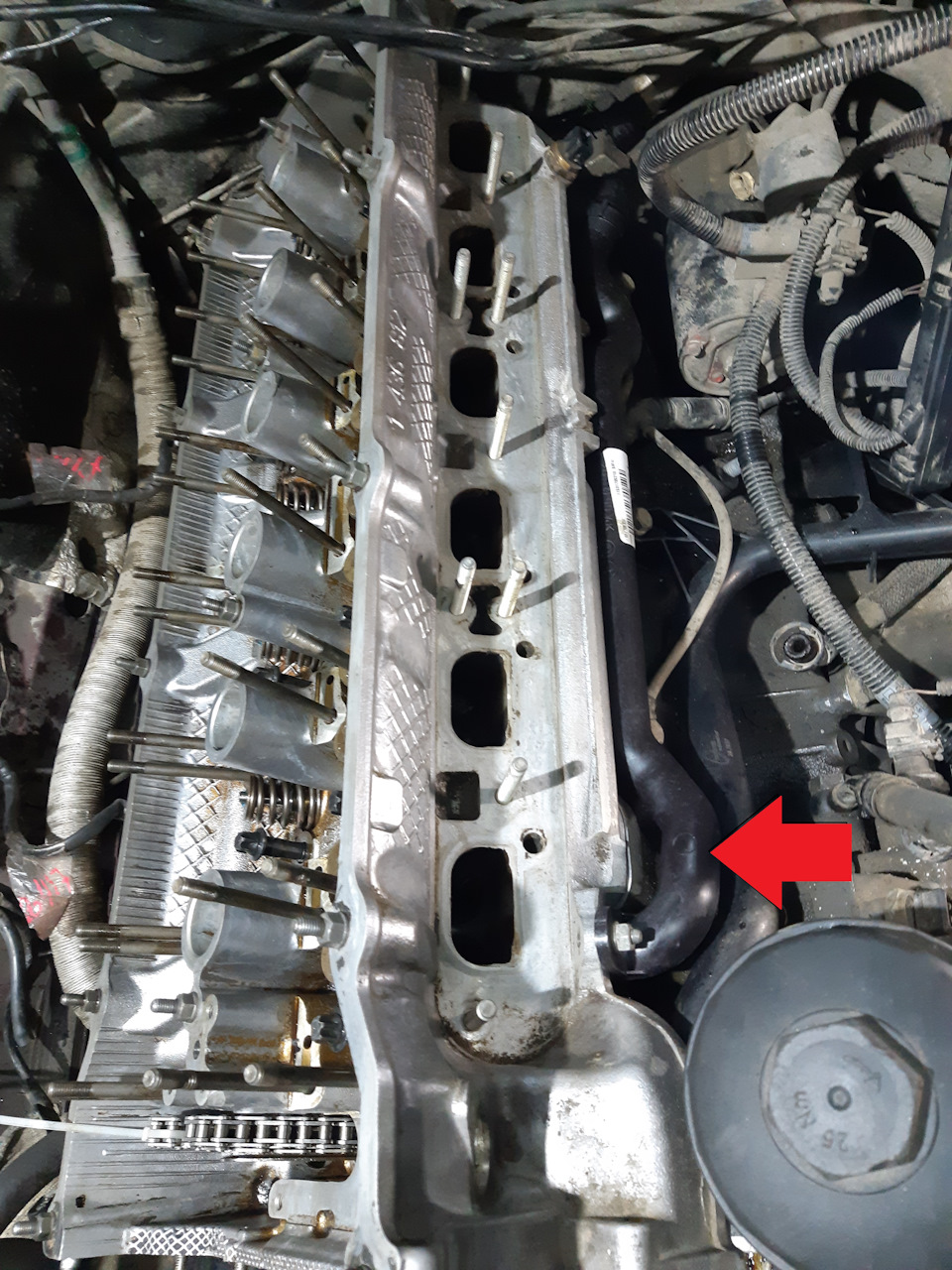

1) Устанавливаем выхлопной коллектор на ГБЦ на земле.
При установке ставим новые прокладки.

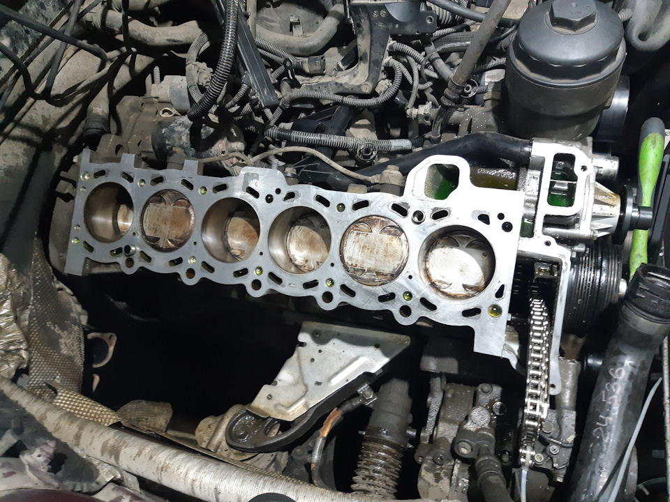

2) Подготавливаем блок к установке ГБЦ.
3) Кладем новую прокладку ГБЦ.

4) Закидываем головку.

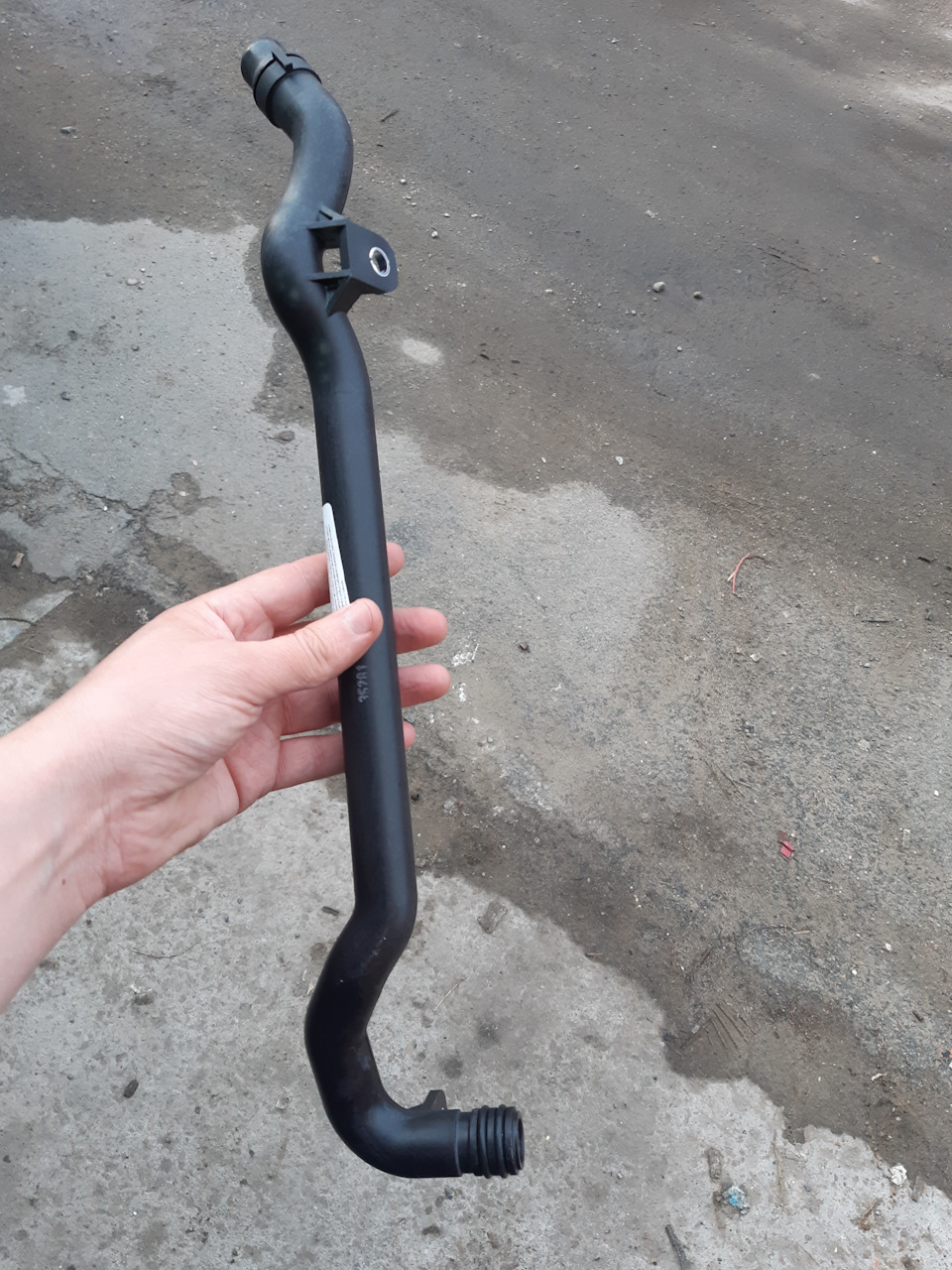

6) Устанавливаем новую ушлепскую трубку охлаждения

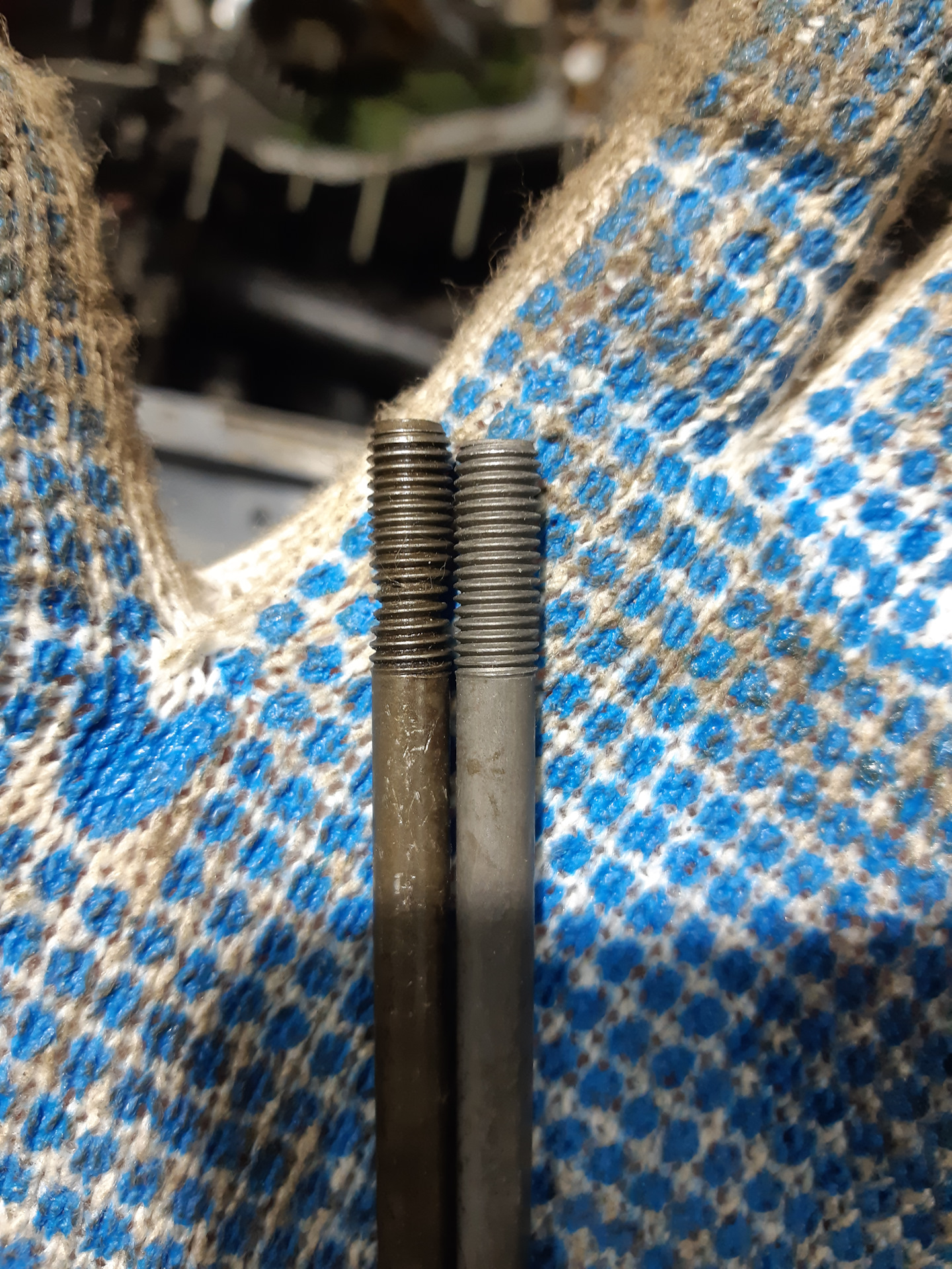

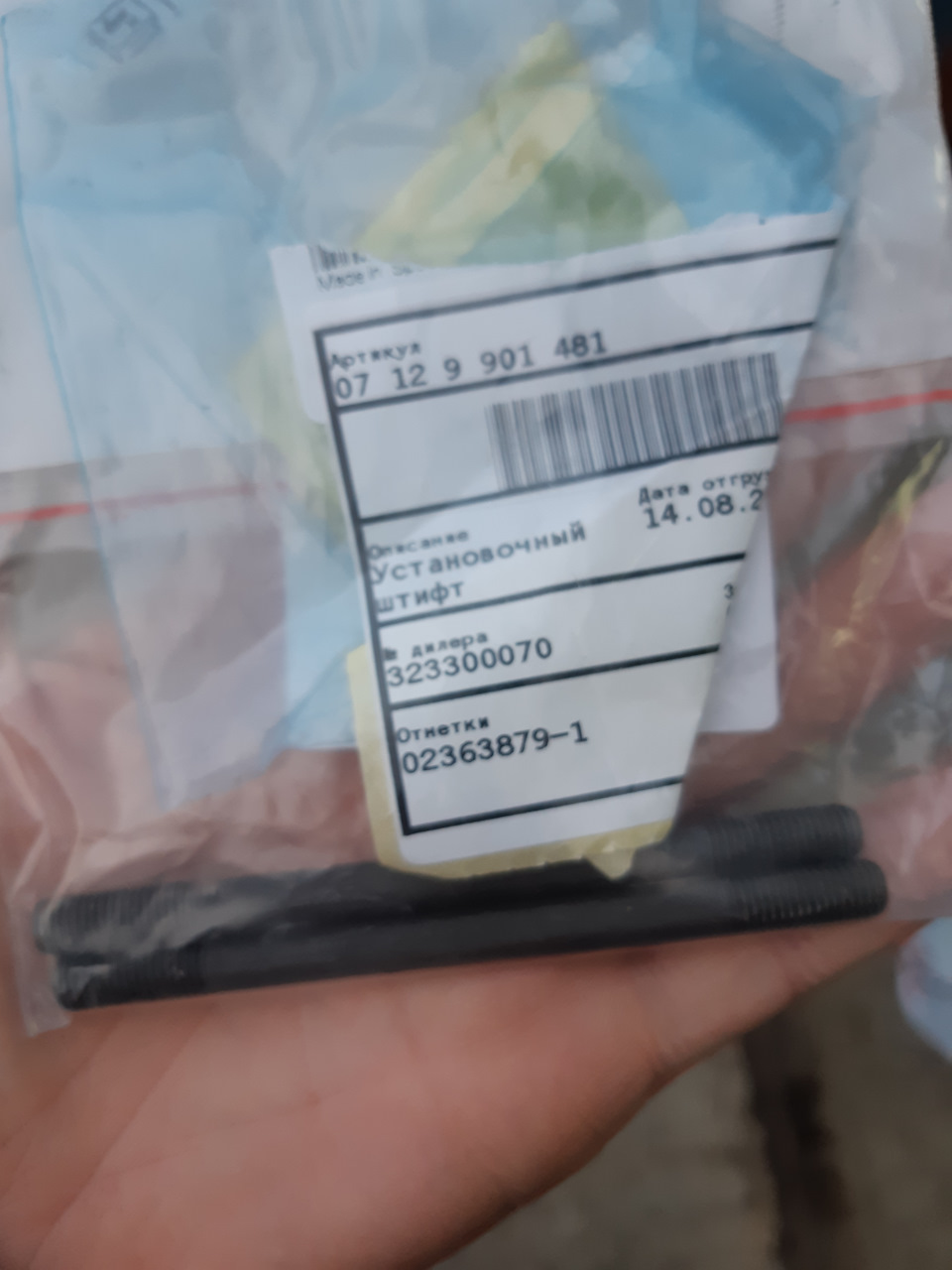

8) Меняем 2 шпильки крепления распредвалов.
