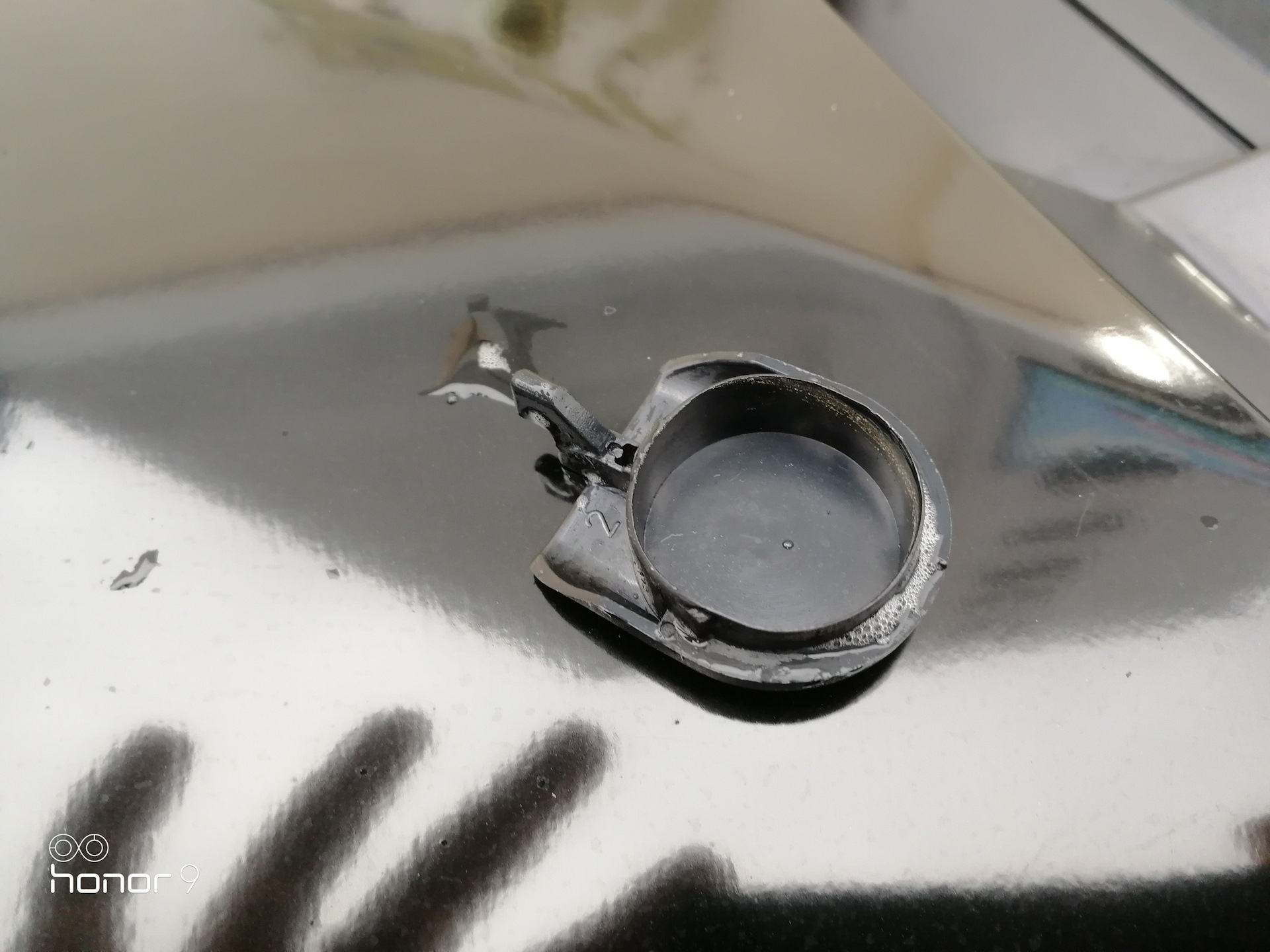

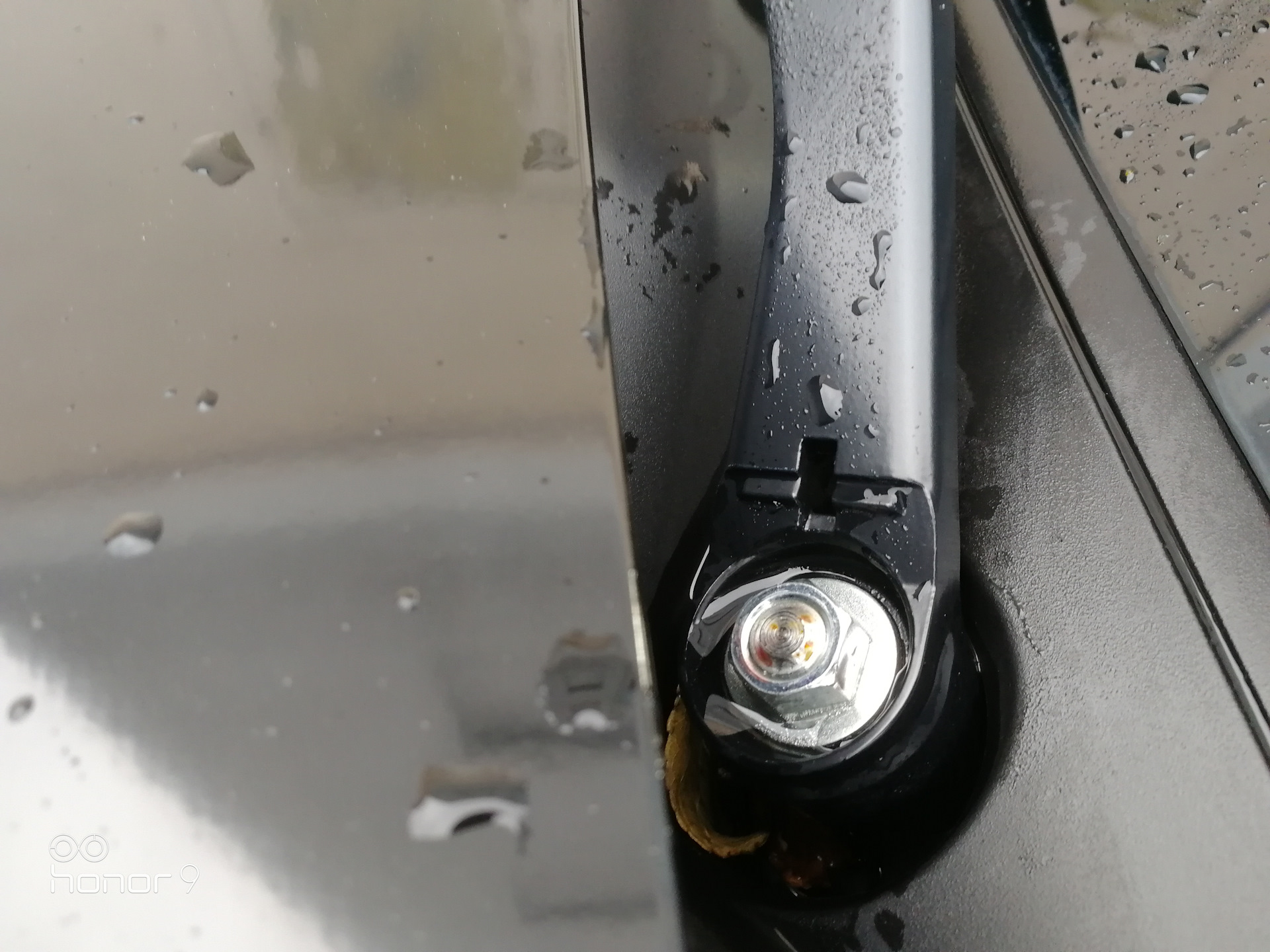

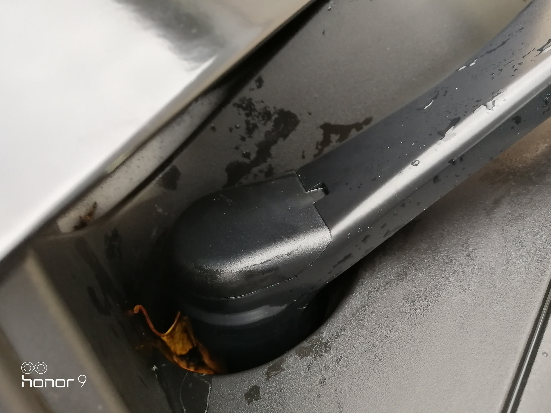

После долгих переездов-путешествий решил навести порядок в автомобиле. И при мойке обнаружил что не хватает правой заглушки крепления поводка щётки?! При осмотре в округе так же её не обнаружил (…

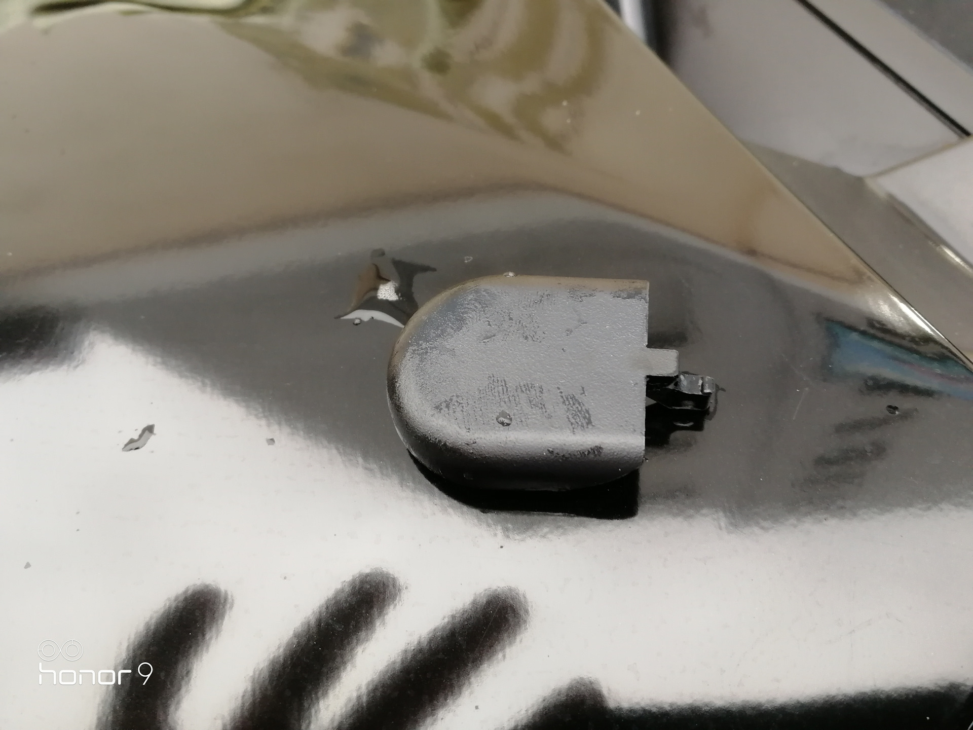

Думается, что при прошлой мойке её смыло струёй воды… Посмотрел левую… оооочень не надёжно "сидит" на своём месте, ну очень уж легко под девается пальцем, поэтому не удивительно что правую "сдуло"… Рекомендую проверить свои заглушки, дабы не растерять. И у кого есть мысли по надежному креплению без порчи эстетического вида) ? Вот так то…

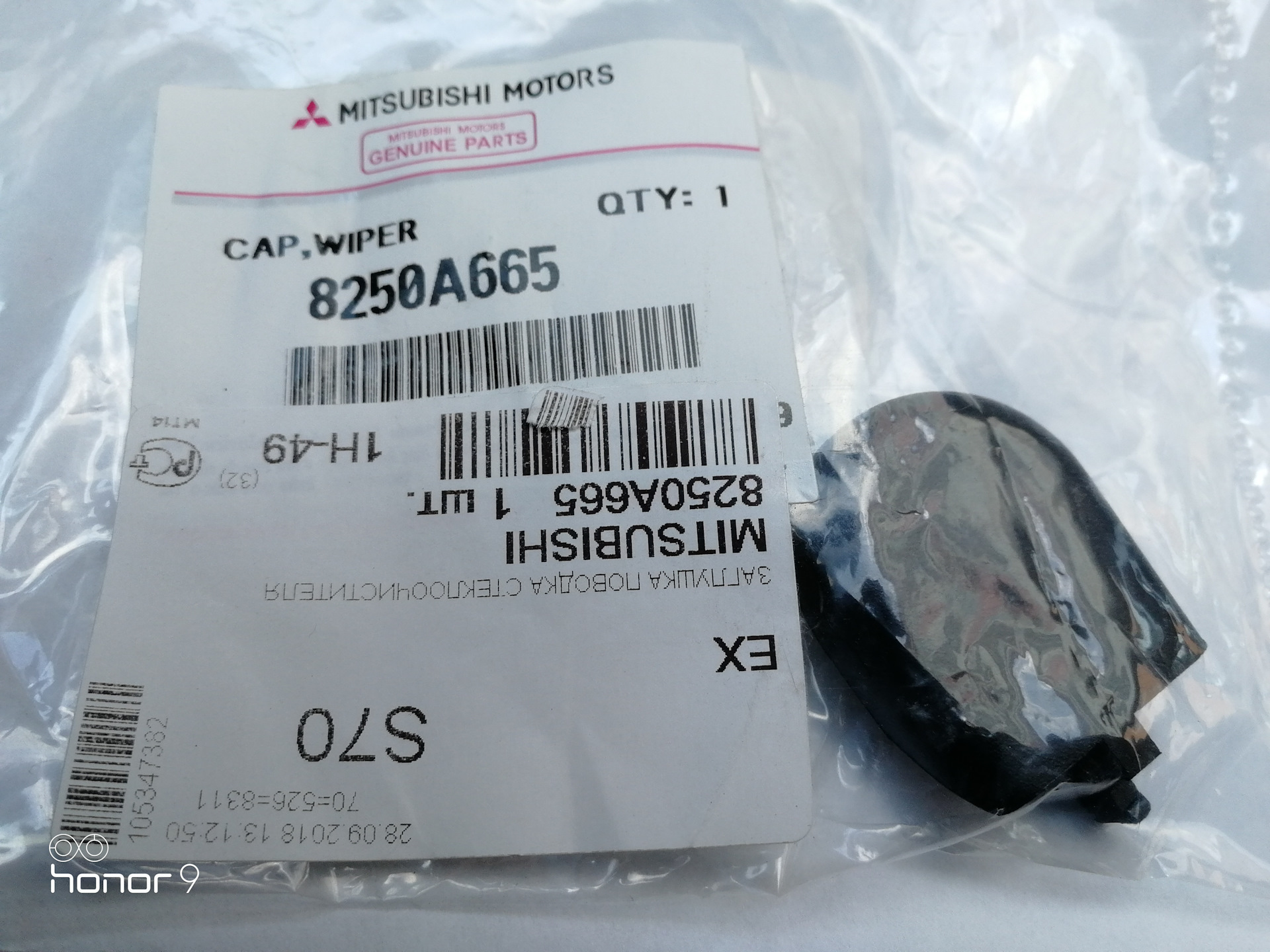

…продолжение…деталька под номером 8250А665, цена на время заказа 323 руб. Приехала через 10 дней.Закреплена на …изоленту!)))
Всем добра!)

Ахахаха спустя 3 года владения авто — так же пролюбилась данная деталь — хоть и крепил на изоленту. Но увы и ах видимо она задубела и потеряла свои свойства в итоге после мойки авто детальки и след простыл. Заказал новую.
Мои после того случая, держатся. Иногда проверяю)
Такиеже проблемы, видать енто болячка!
Я тоже прошлой зимой проебал! А этой осенью нашел её в районе левого дворника🤔😉
Долгие поиски))
Случайно нашел!😉
Один раз заглушка «спрыгнула» при очистке от снега. Но осталась на месте. Это было в прошлую зиму на водительском месте. Поставил ее на место. Действительно очень легко устанавливается и снимается.
Недавно обнаружил, что потерялась на пассажирском месте заглушка. Предполагаю, что также со снегом я ее смел. Купил новую. Обе заглушки в один слой по внутреннему периметру (та часть, которая утапливается в паз) обмотал тонкой полоской изоленты. Встали с небольшим натягом. Пальцем просто так теперь с места их не снять. Буду следить. :)
