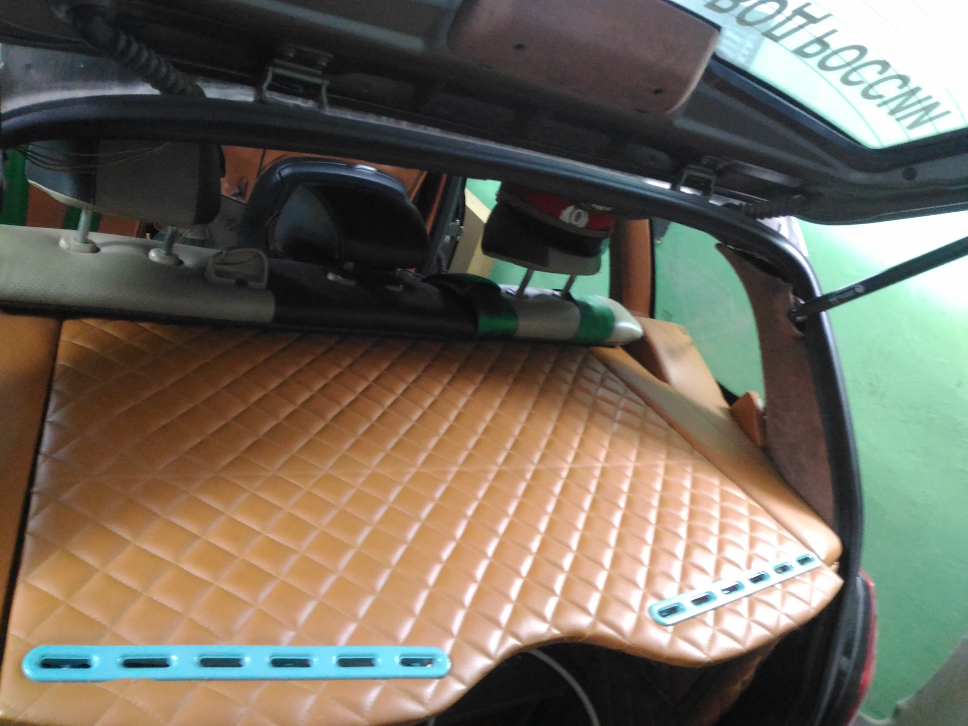

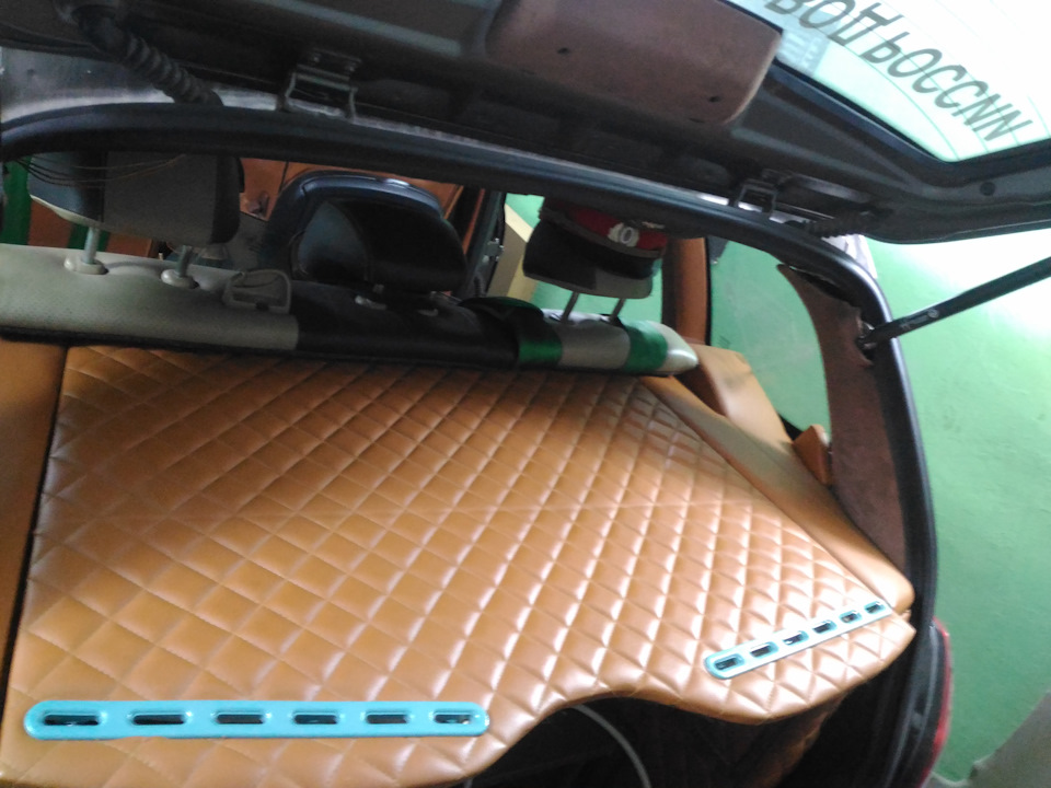

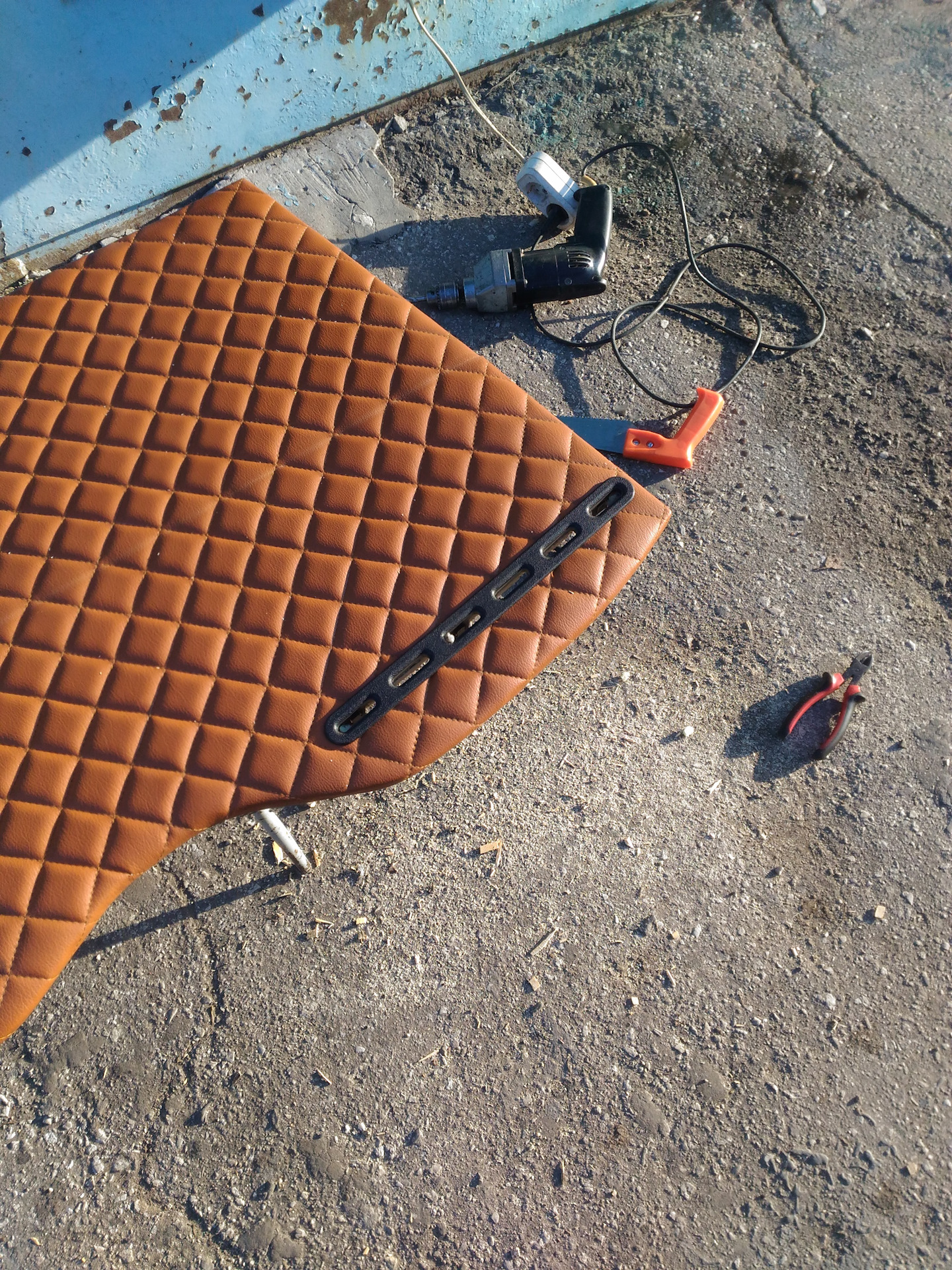

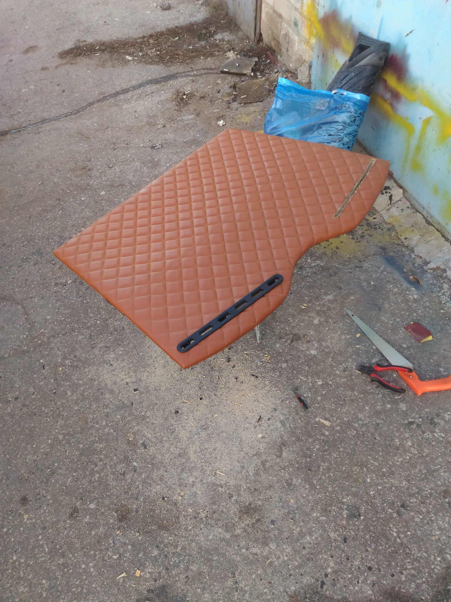

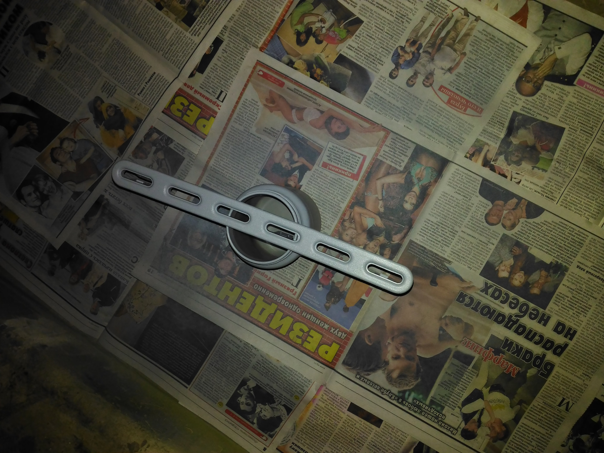

ОТВЕРСТИЯ В ЗАДНЕЙ ПОЛКЕ
Потребуется: заглушка обивки потолка ВАЗ 2108 (артикул 21085702140)
Порядок действий:

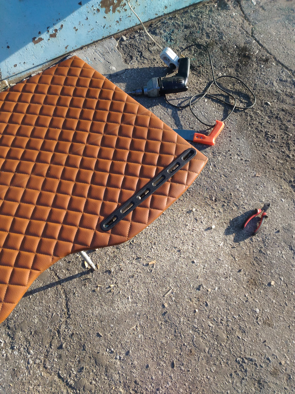

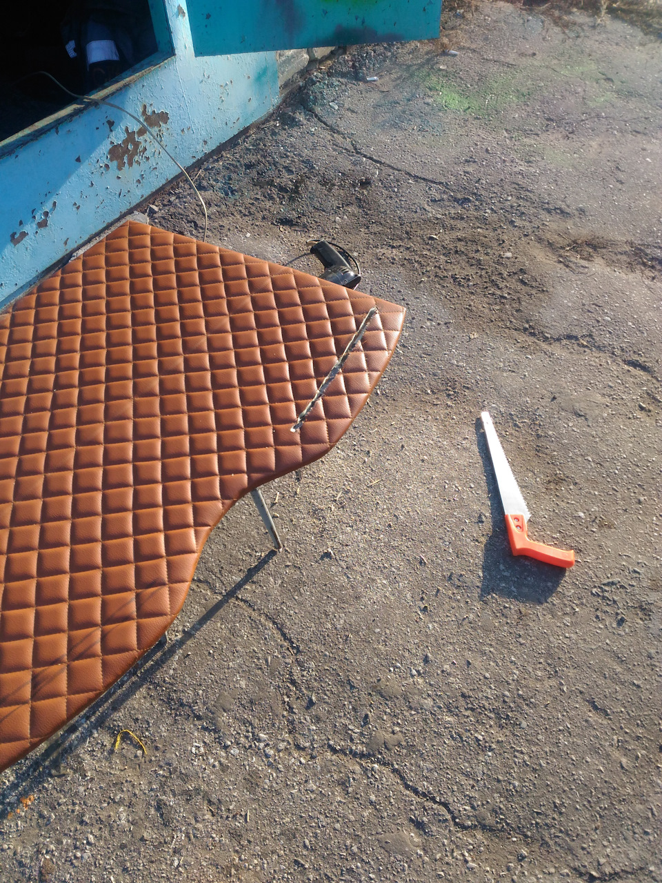

Снять заднюю полку.
Сделать в задней полке отверстия.
Установить заглушку.

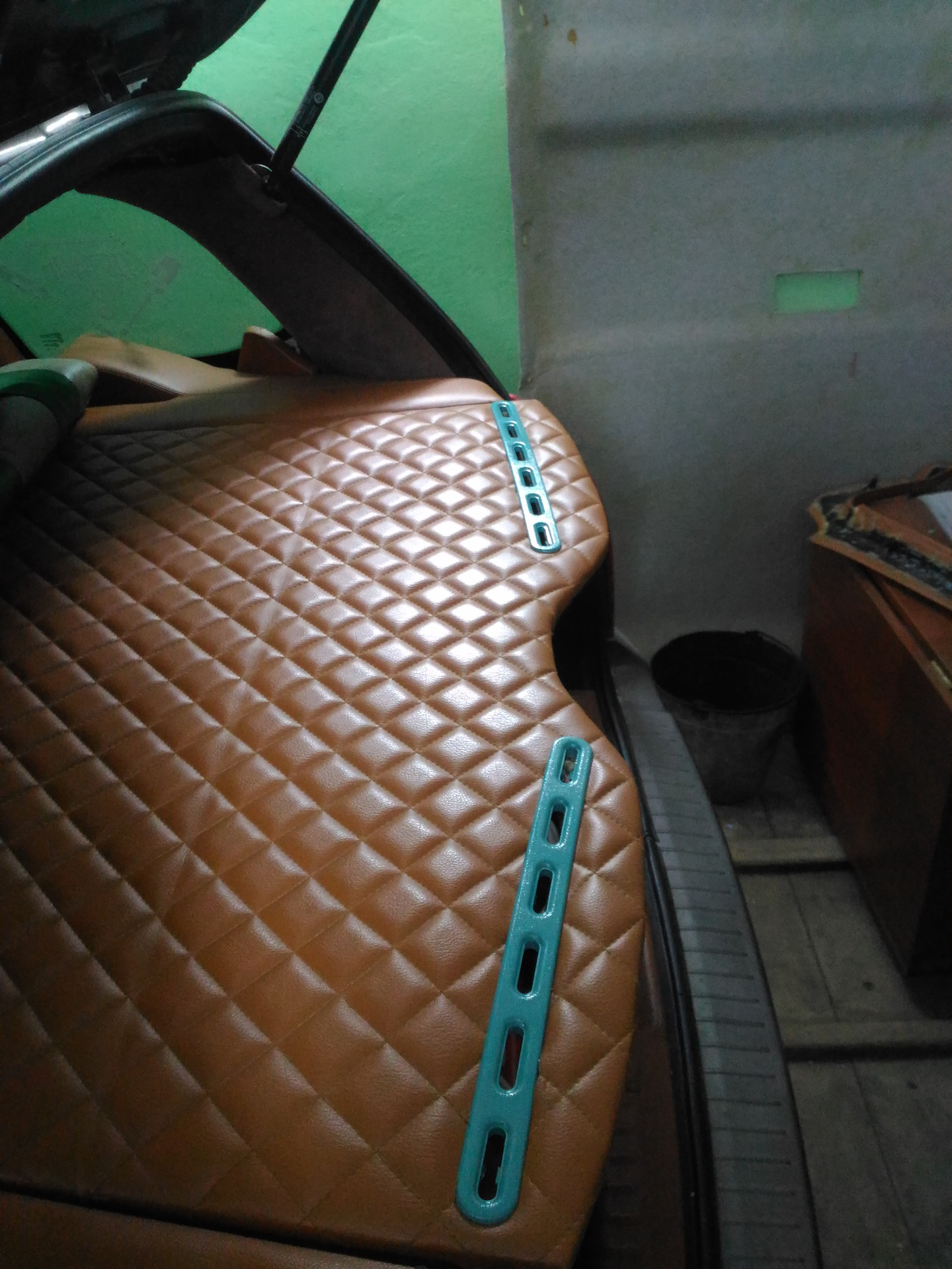

такой комплекс доработок позволяет улучшить вентиляцию в салоне автомобиля, что предотвращает запотевание стекол даже в дождливую погоду.

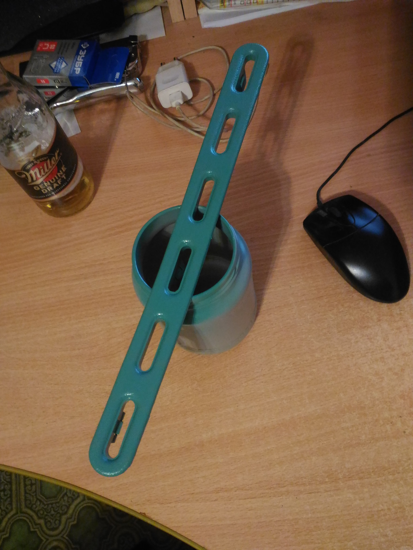

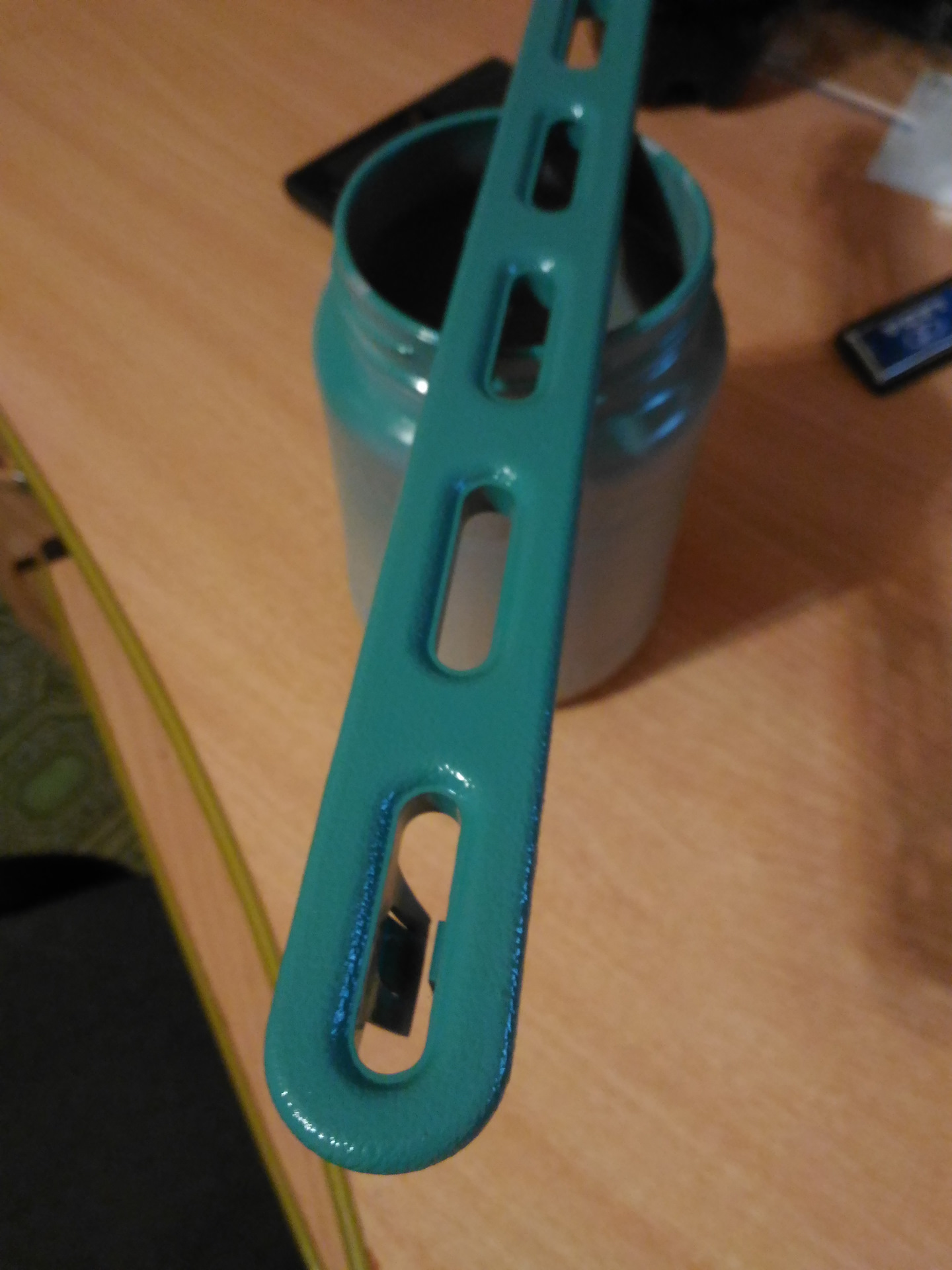

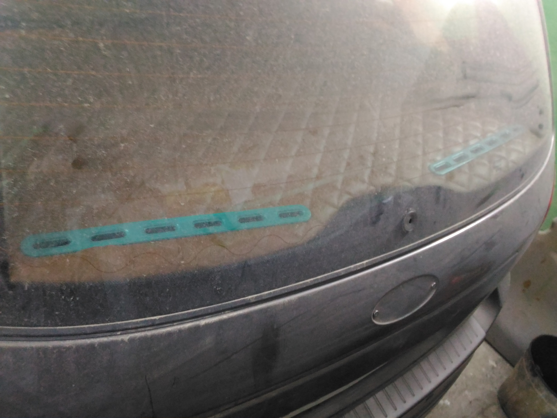

покрасил их в цвет мята.(maxi color ral 6033 minttur kis)

чем отверстия места эмблемы лада закрыл ?
руками
Специальные заглушки продаются.
Дороботка копеечная можно и попробовать.
Я брал накладки в магазине за 300 р.
Вот эти каналы вентиляции в Москве стоят 44 рубля за штуку
Нормас чё
Между полкой и дверью задка по моему есть Зазор около 5мм.
Там обшивка крышки багажника, у меня ее нет.так как крышка переделаваться будет
Ездил без задней полки, разницы в вентиляции не увидел))
