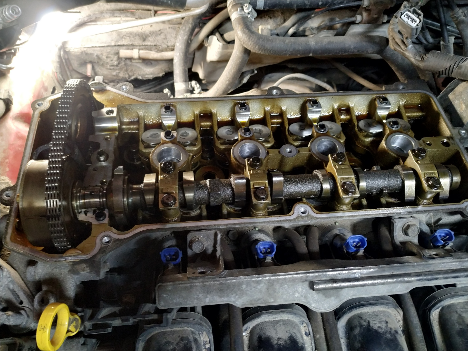

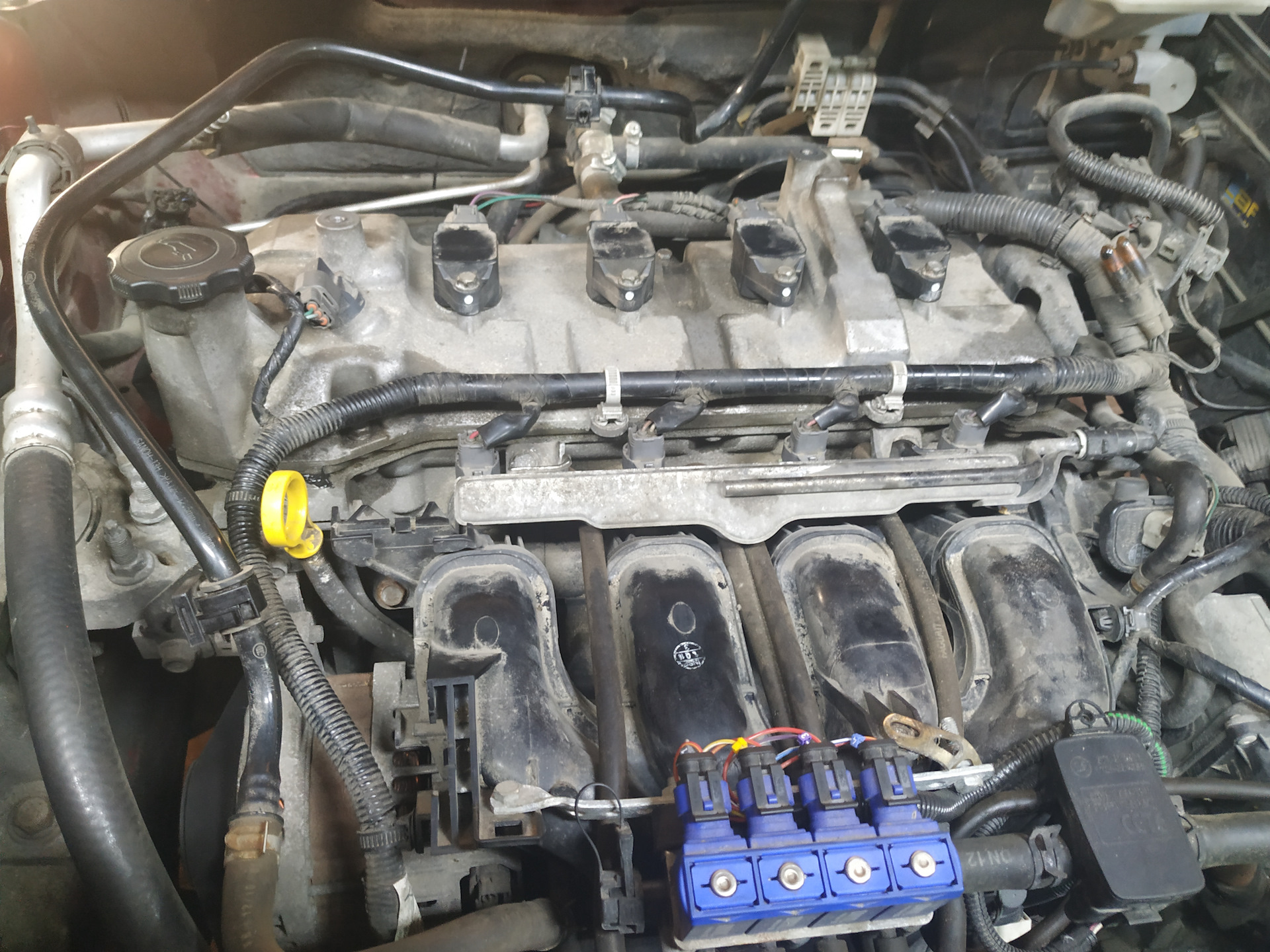

Загоняем Матрёшку в гараж… даем остыть и начинаем разбирать. Снимаем корпус воздушного фильтра.

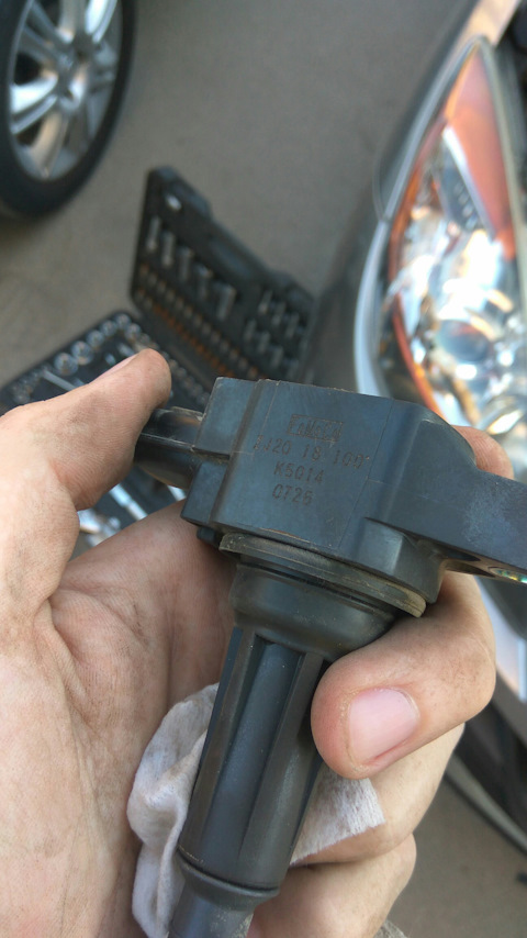

Отсоединяем "мозги"…да не забываем скинуть минусовую клему с акума! Снимаем свечи и катушки, отсоединяем разъемы с топливных форсунок для удобства. Можно откручивать клапанную крышку и снимать. Даем еще немного остыть машине и начинаем мерить зазоры между распредвалами и стаканчиками.

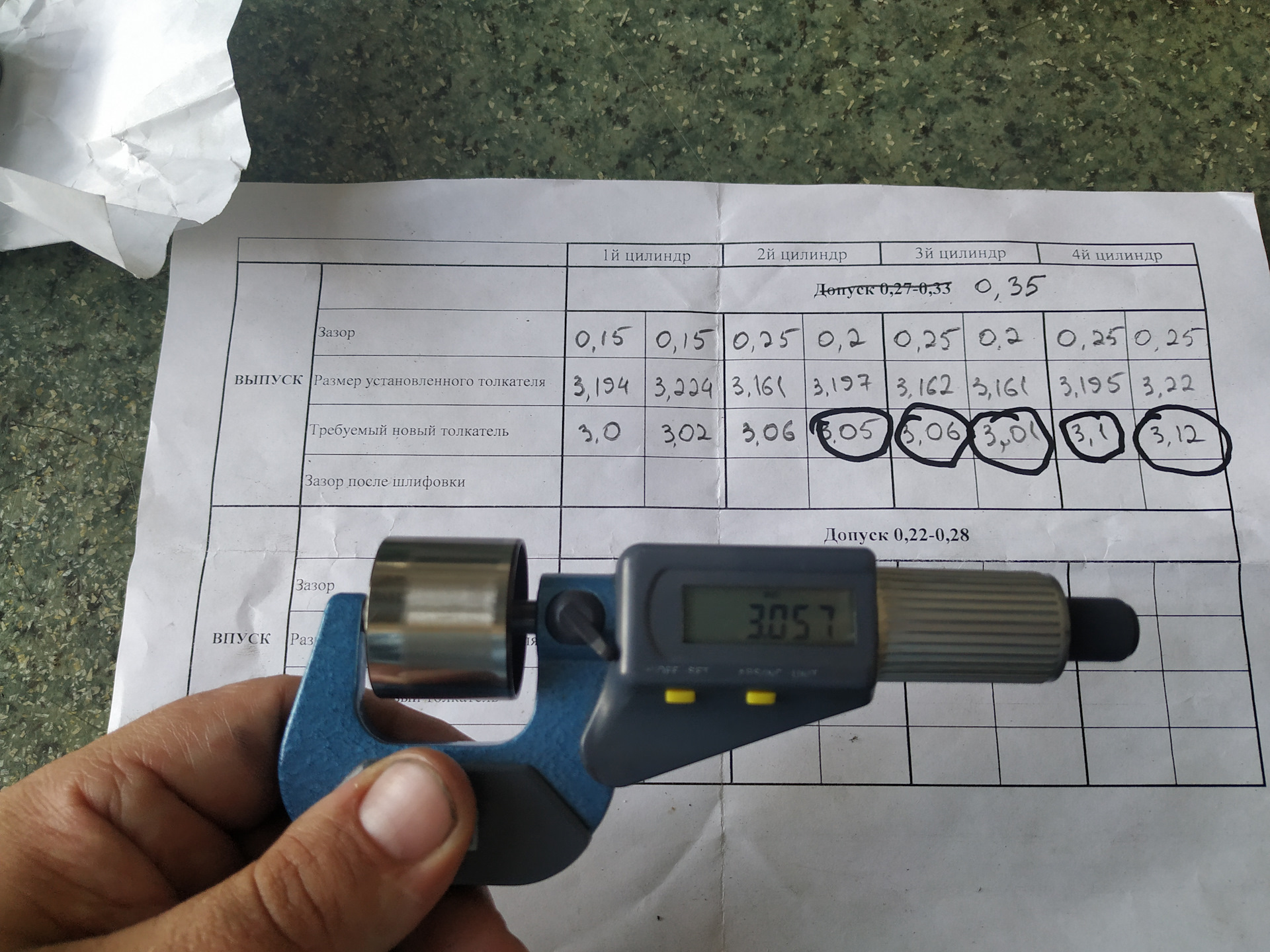

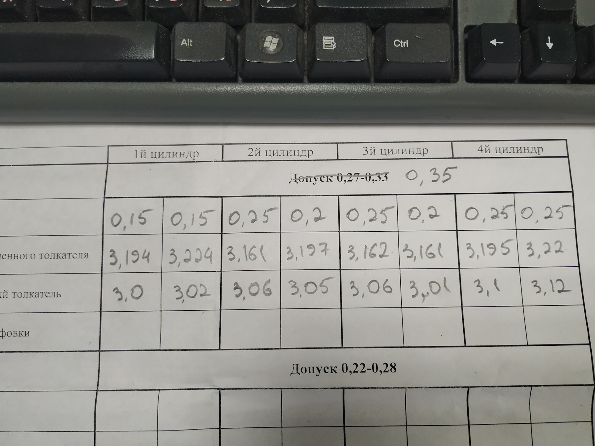

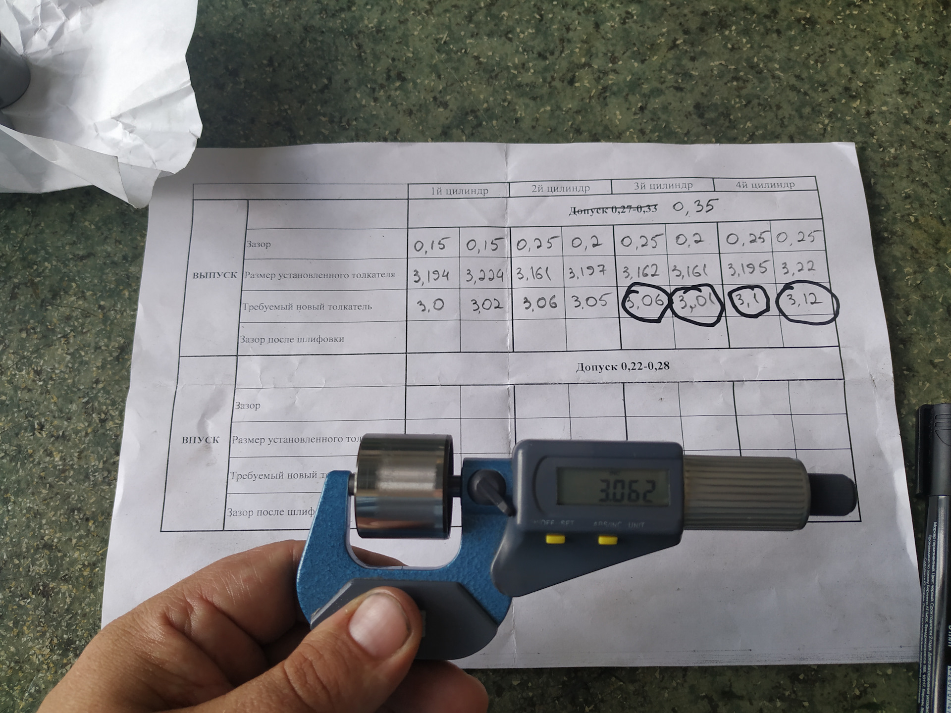

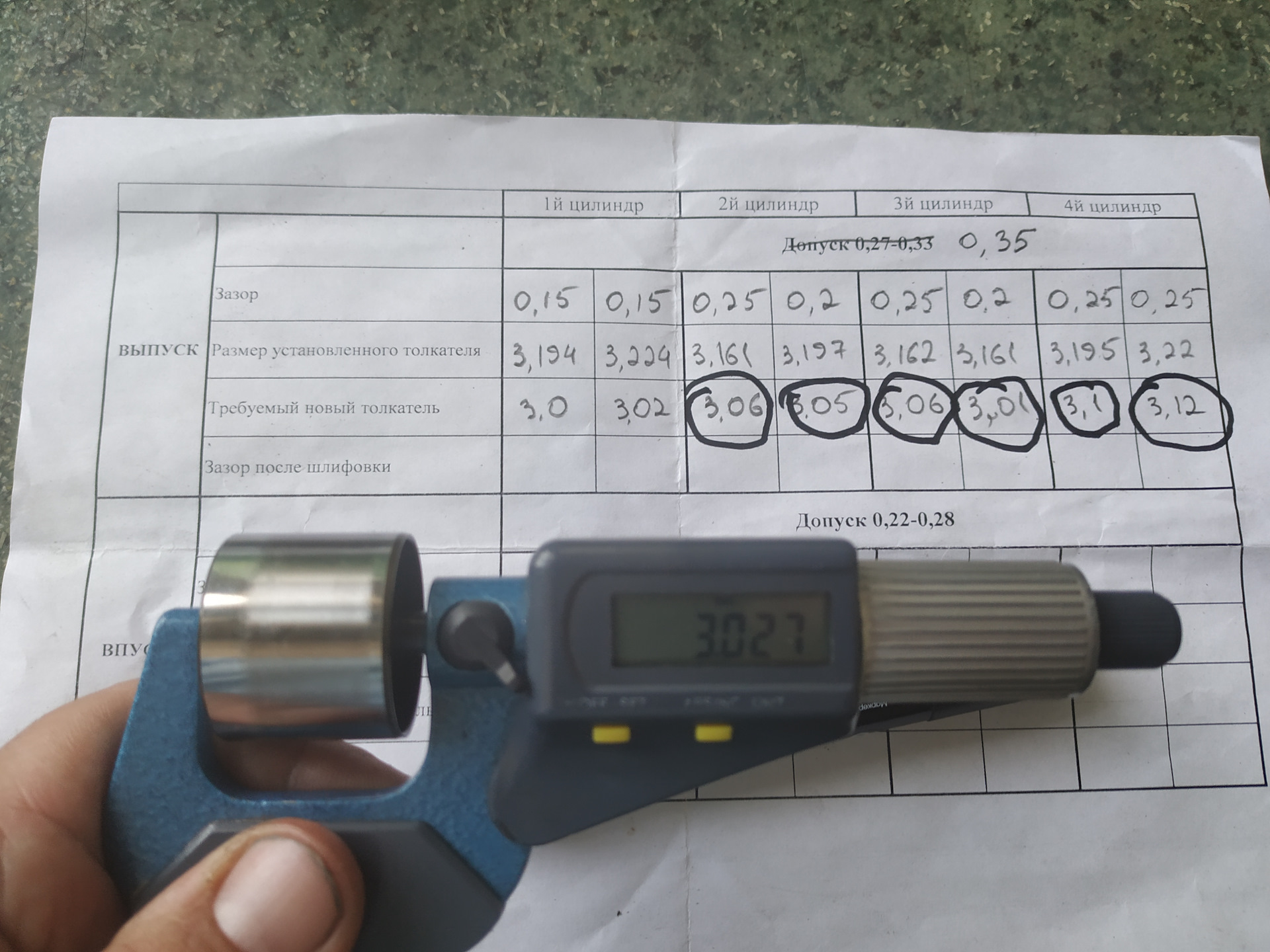

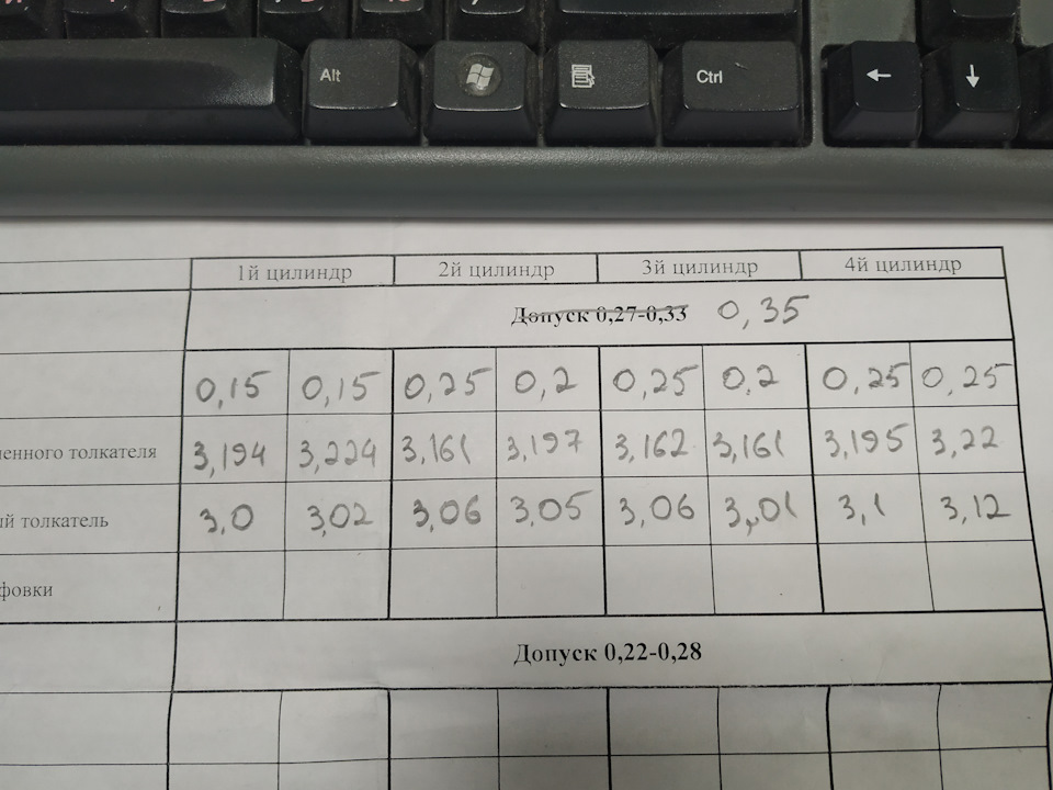

Зазоры на впускных клапанах остались в допусках — 0,27 мм, а зазоры на выпускных гуляли от 0,15 до 0,25 мм (норма 0,27 — 0,33 мм)

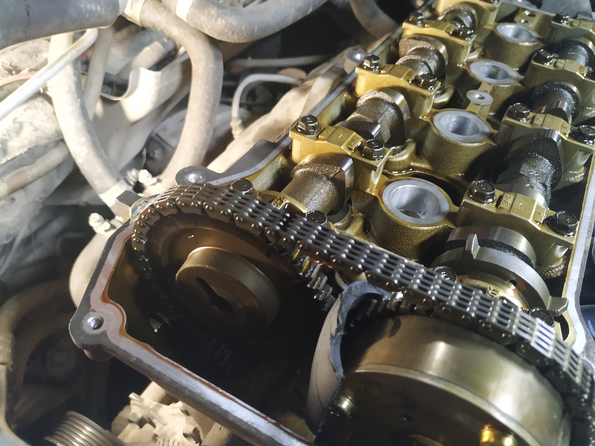

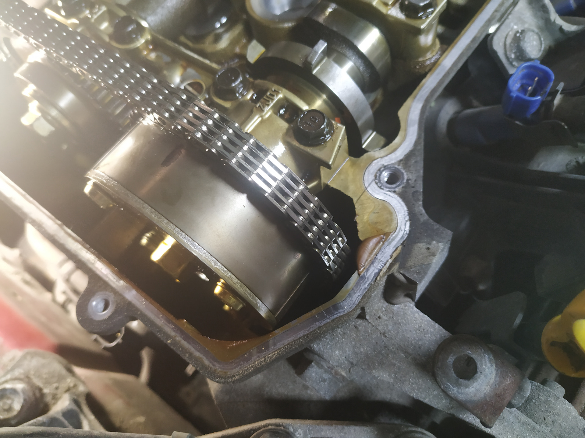

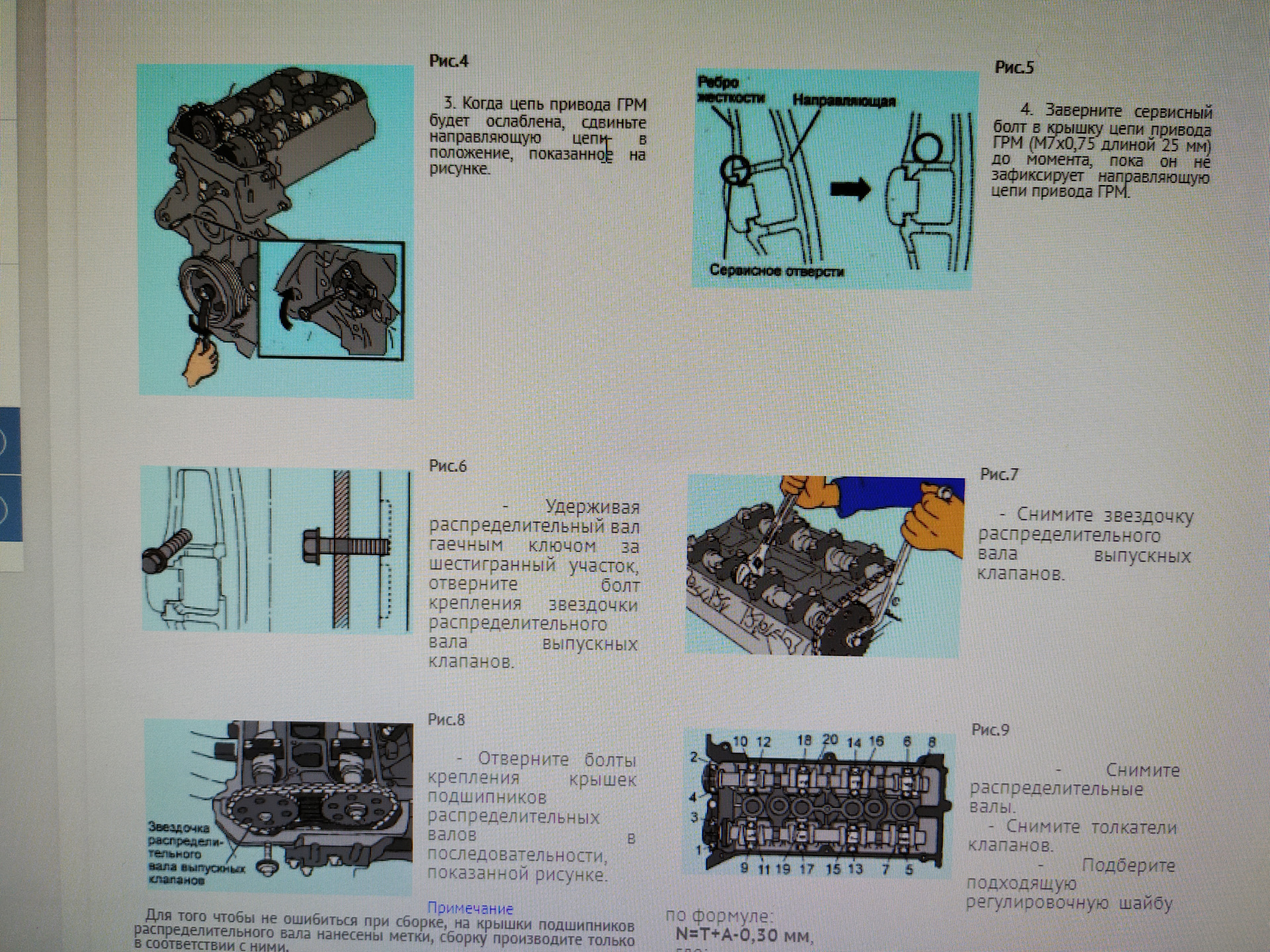

И тут начинается самое интересное, необходимо снять выпускной распредвал, чтобы вытащить стаканчики, при этом оставить цепь и звездочку на месте…

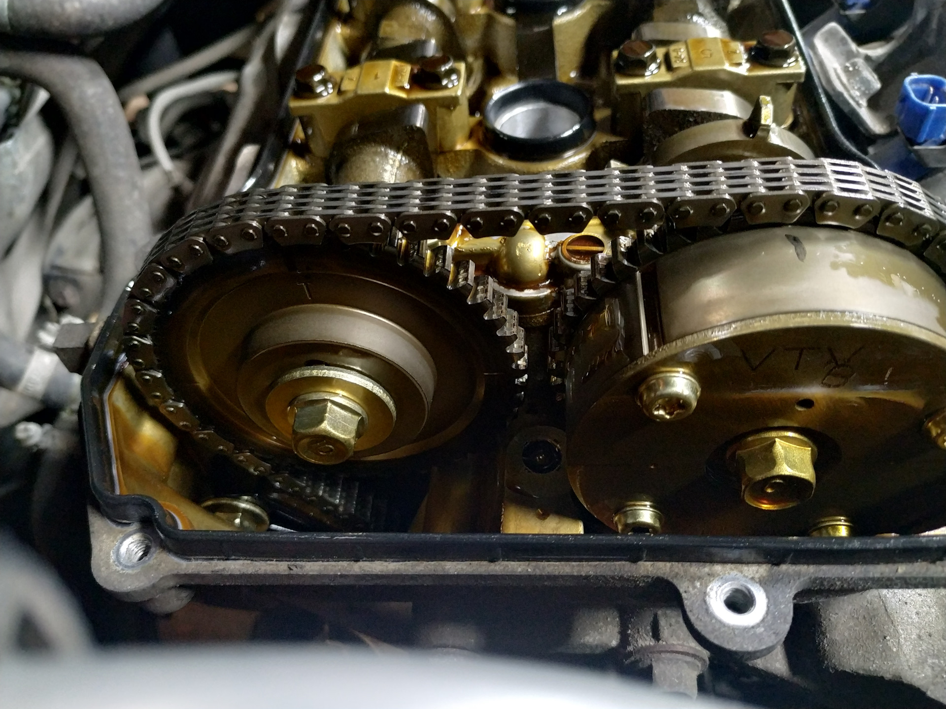

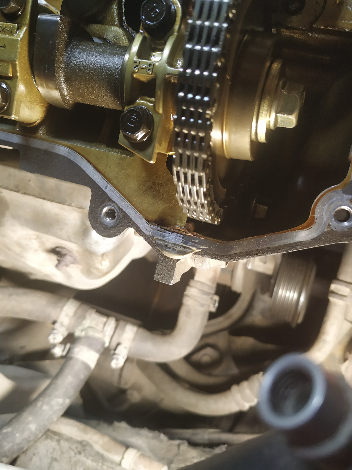

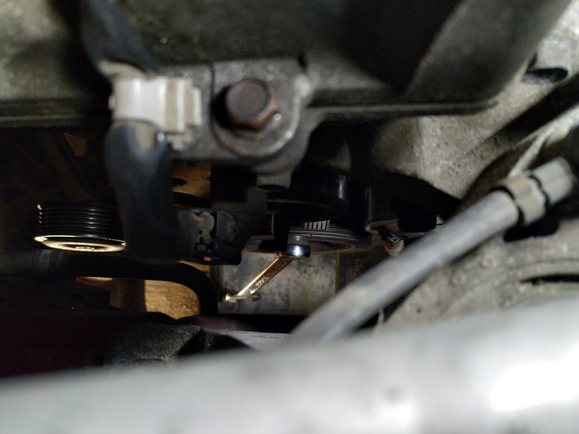

Манипуляции с цепью мною самостоятельно проводились впервые за мою жизнь, так что волнение присутствовало))) Что бы ослабить цепь, необходимо выставить первый цилиндр в положение ВМТ (метка на шкиве коленвала должна совпасть с меткой на блоке цилинров).

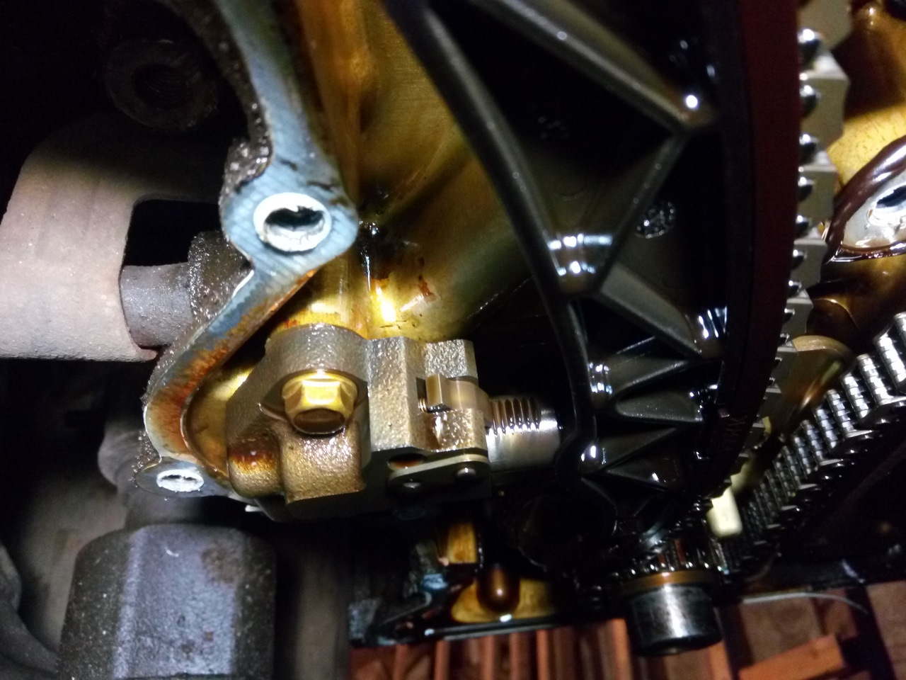

Затем выкруть сервисный болтик на крышке цепи. Через данное отверстие язычок натяжителя цепи необходимо опустить и зафиксировать, так чтоб он не смог подняться.
Дальше провернуть шкив коленвала против часовой стрелки примерно градусов на 45. Для фиксации цепи в ослабленном положении, необходимо выкрутить второй болтик в крышке цепи, который будет находится правее и завернуть в него специально приготовленный болт М7х0,75 длинной 25 мм, тем самымм зафиксировав башмак натяжителя цепи. Цепь ослабленна. Ослабляем постели и выкручиваем болты.
Откурчиваем болт на звездочке выпускного распредвала и вытаскиваем распредвал из звездочки, не снимая цепи. Таким образом цепь и звездочка остались на месте.

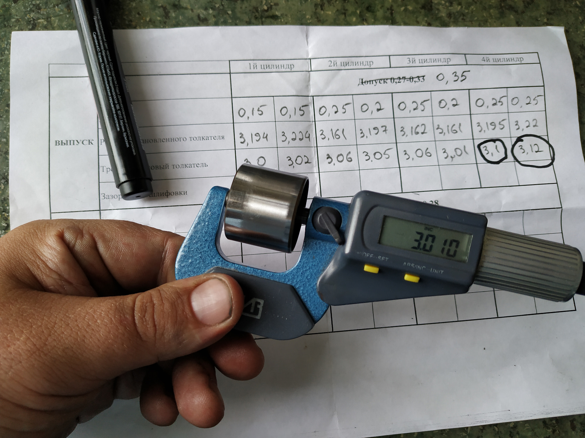

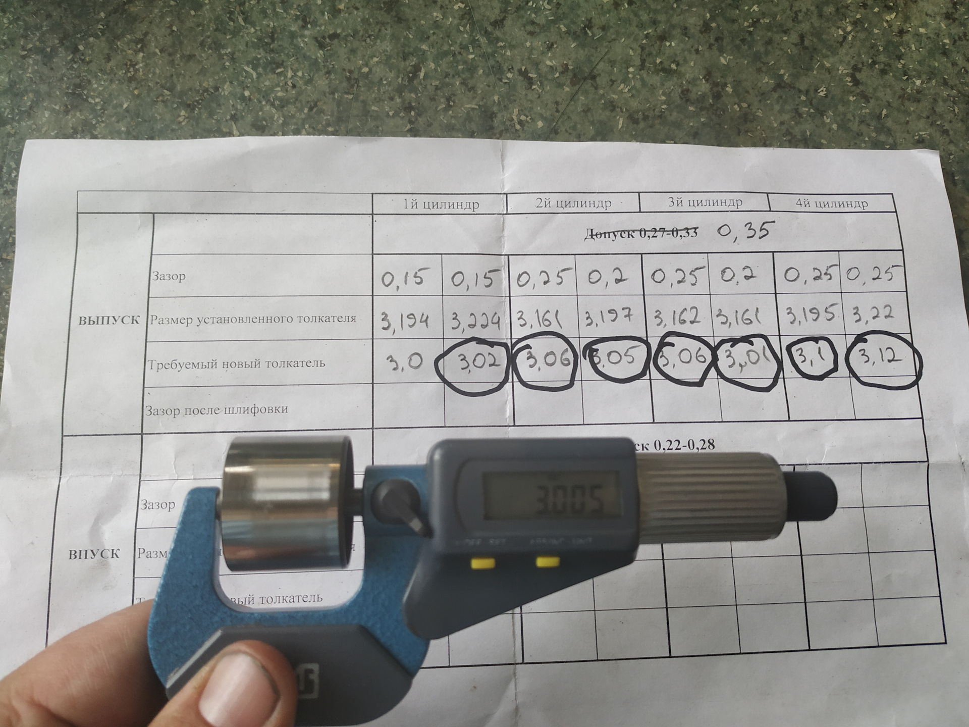

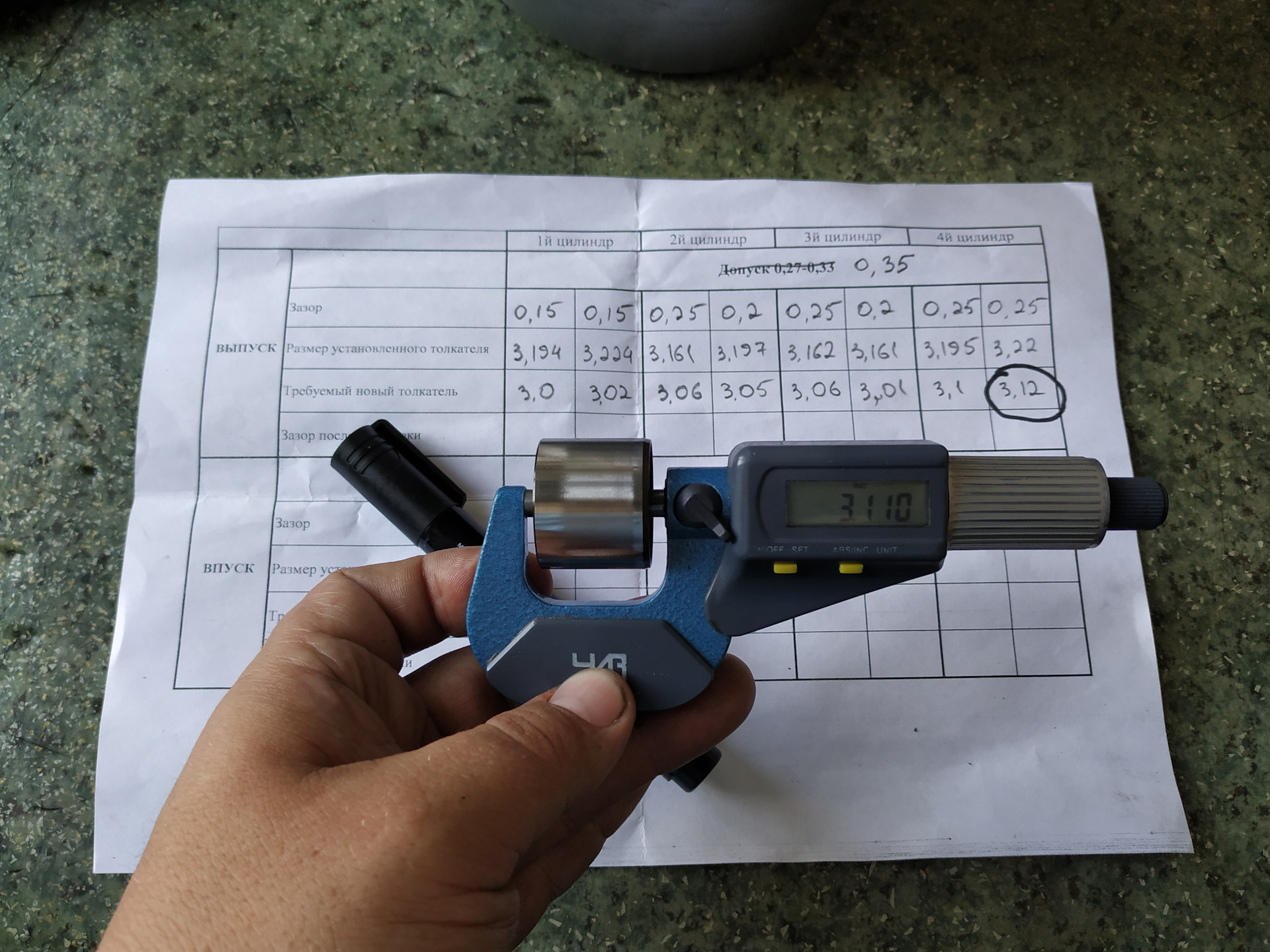

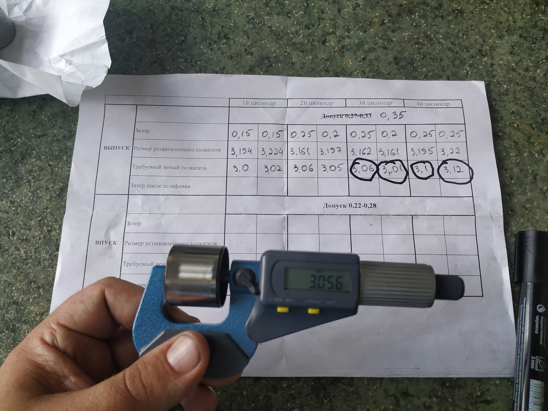

С помощью магнита вытаскиваем стаканчики и помечаем где какой стоит. Промеряем их и все они соответствуют заводским маркировкам.
Дальше производим расчет требующихся стаканов:
N = T + (A – S), где
N – толщина нового регулировочного стакана;
A – текущий зазор в клапане;
S – необходимый зазор в клапане;
T – толщина снятого стакана.

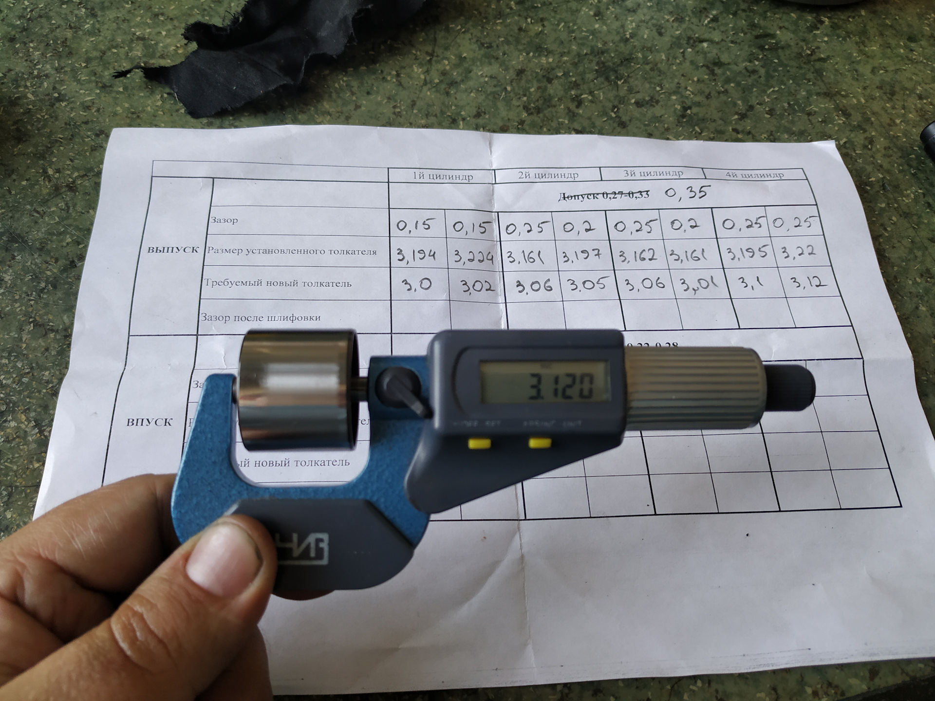

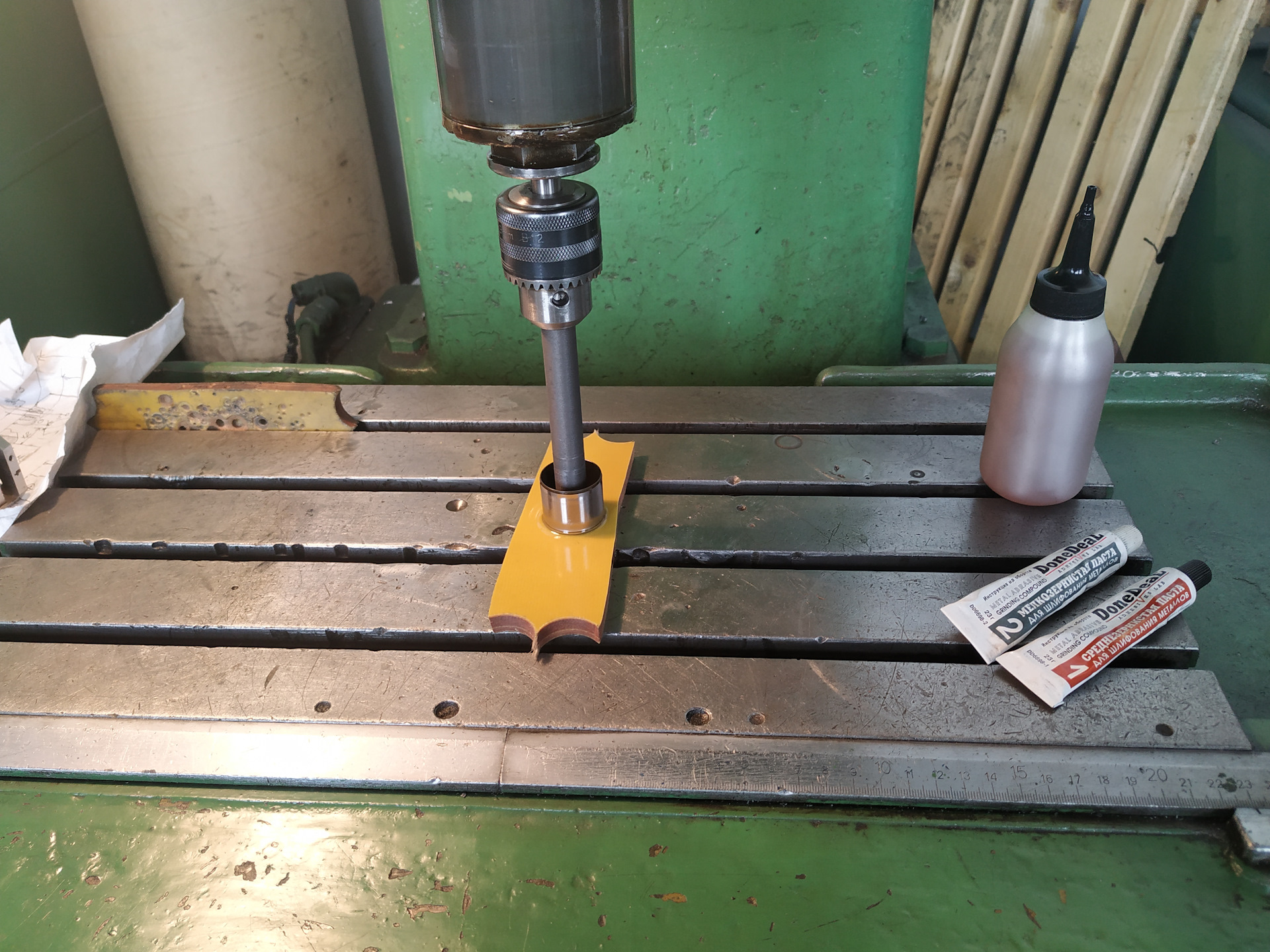

Дальше интереснее))) Стомость одного стакана космическая и ждать его нужно 30-45 дней. Так что начинаем искать другие варианты))) В инете много информации о том что можно с внутренней стороны стакана подточить шайбу, что и было сделано. Скажу сразу занятие не из легких. Стачивал с помощью станка, чугунной заготовки, и специальной пасты для шлифовки.
Все размеры подогнал до необходимых.
Дальше все собираем в обратном порядке и чтобы вме метки совпали! Проверяем зазоры 0,33-0,34 мм, чего и добивались))) Дособираем все остальное.

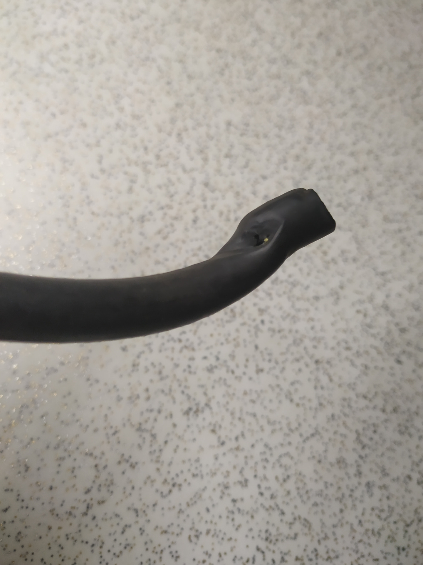

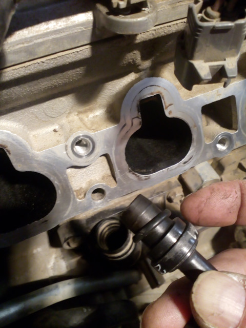

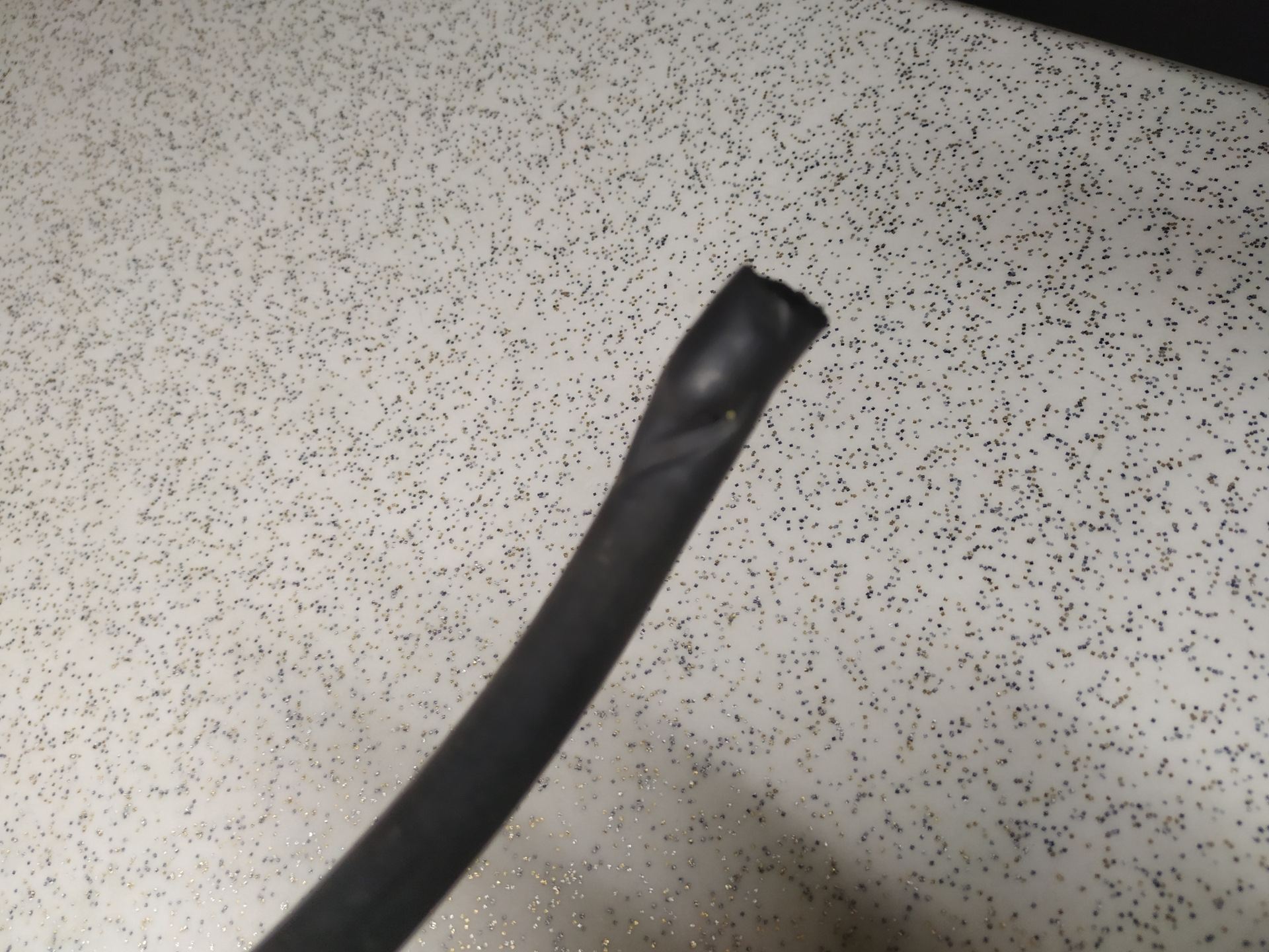

В итоге машина стала плавнее и приеместее…но Джеки Чан так и не пропал(((( Через месяц, я обнаружил причину ошибки…
и это был пережатый возле блока шланг подачи газа в четвертый цилиндр, вот как бывает)))

У меня трубка была пережата…и в четвертый цилиндр газ поступал в натяг((( нужно смотреть газовое… что -то не так с ним…

Скажи пожалуйста что за пасту ты использовал для шлифовки? И каким образом держал стаканчики от вращения в станке?
паста для притирки клапанов, а сам стаканчик я вращал чтоб в чугунной заготовке не получилось выработки, на площадку капал масло и вращал
Между стаканчик ом и чугуном просто пасту капал больше ничего не ложил?
да все верно
