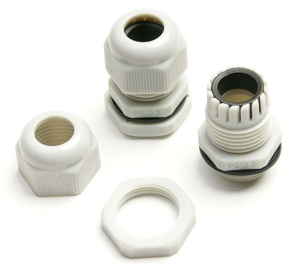

Такой вопрос, начали потеть обе передние фары в дождь. Машина не была в дтп, фары заводские, стёкла тоже… Фары стоят бош с резиновым уплотнителем, не на герметике… Ставил биксенон летом, но сделал дырку в крышке фары и через резиновый уплотнитель провел гофры от ламп, вроде не потело ничего до вчерашнего дня… Подскажите как решить проблему?

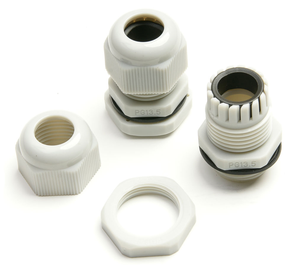

Уже все порекомендовали, повторяться не буду, единственное, если оставишь ксенон, селикон не поможет возьми под кабель специальные зажимы как на фото ищи как можно ближе к IP68
