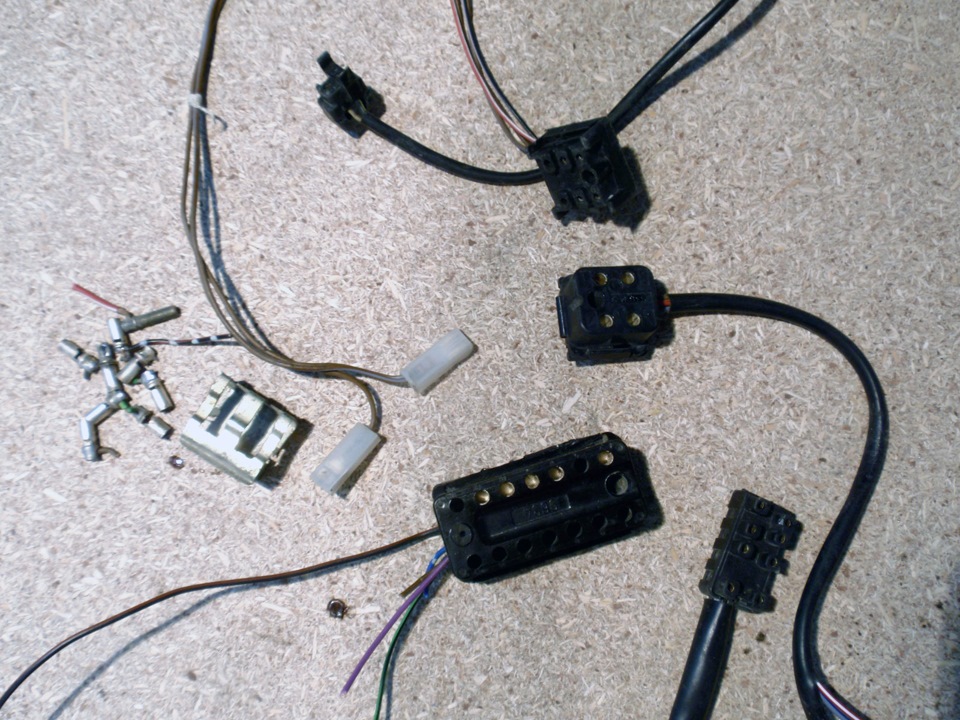

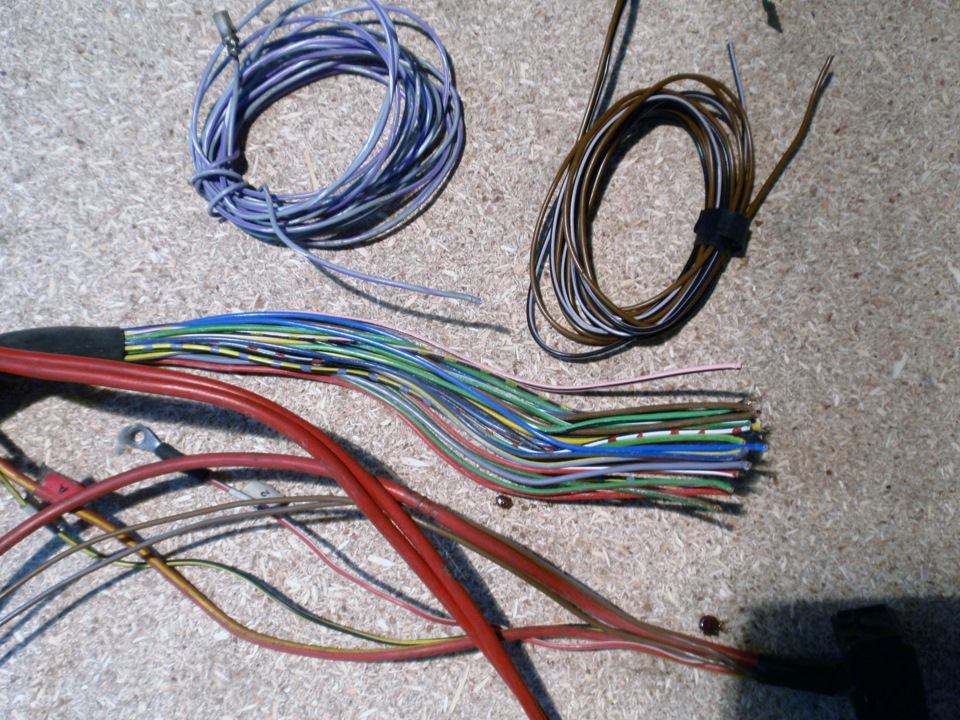

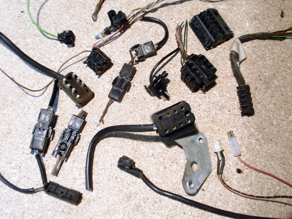

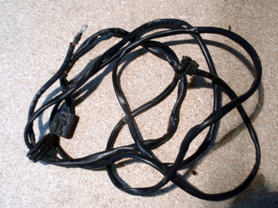

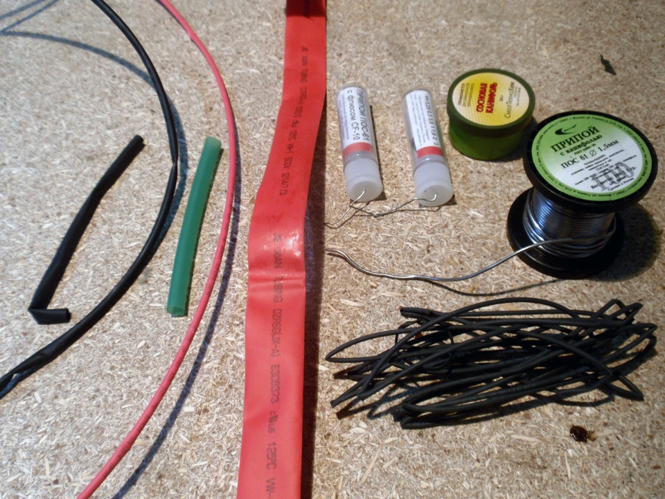

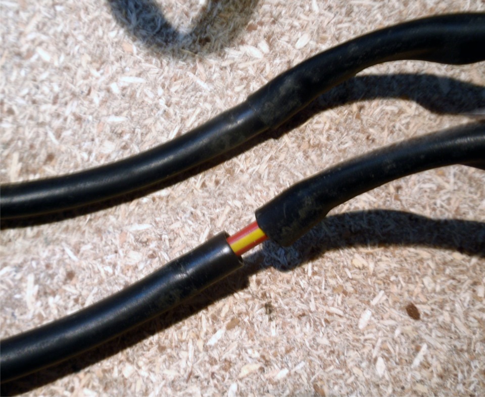

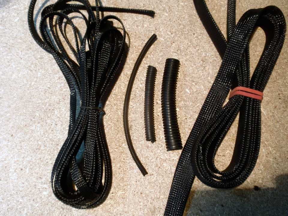

Больше всего времени потратил на изоляцию для проводки.

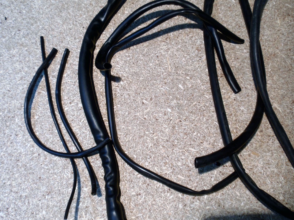

Хотел конечно новую оригинальную трубку, но нет партномеров для заказа, похоже она так не поставляется, есть косы для опций, но брать их чтоб разрезать, да и ждать месяцами.
Варианты гофры, толстостенной термоусадки не подошли, были в еще варианты, но не успел заказать и нашел ответ в своем же салоне)
В салоне в основном все перемотано тканевой лентой, но под коврами, в пластиковых коробах лежат прекрасно сохранившиеся трубки, оригинальней не куда, самозатухающие.
Я не электрик и в качестве эксперимента брал многое
также прочий инструмент, паяльники, тестеры и т.д.

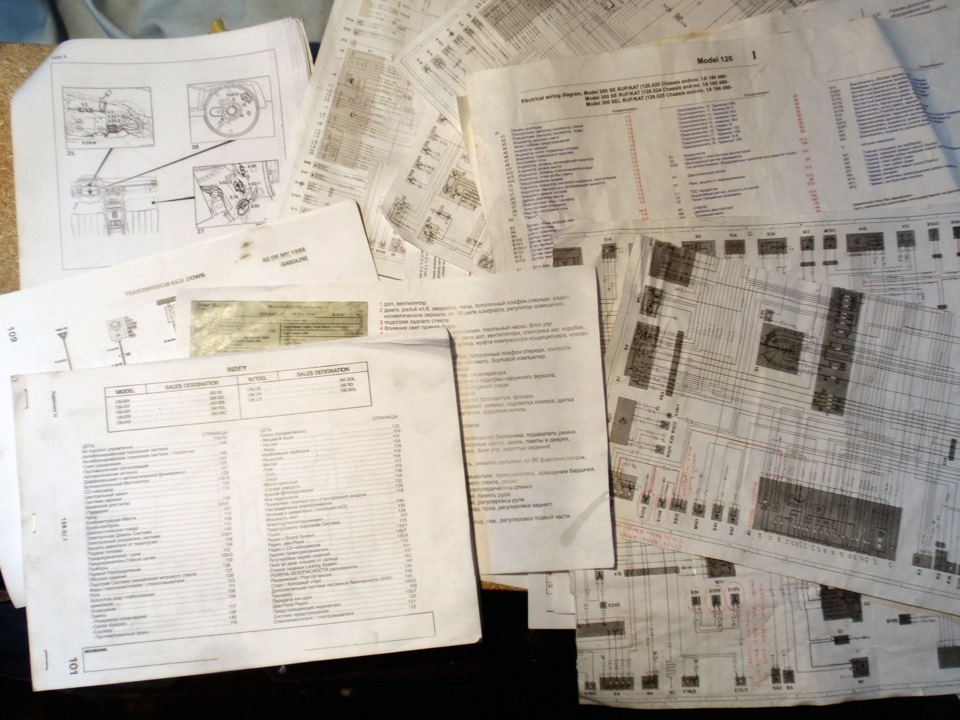

и главное не много схем, в которых есть основа, по опциям сложнее, не всегда ответ находится сразу
на этом все

Я тоже сначала паял.но потом все переделал на вот такие соеденители "3m scotchlok" с гелем внутри, никакой влаги не попадет.
а что с пайкой произошло? такие соединения тоже есть, но места много нужно для них
начали меня пугать фразами что со временем пайка отвалится., начал просыпаться среди ночи с мыслью что если что то отвалится то потом долго искать проблему буду.и решил на пробу соединители.посмотрим что будет)
кстати может нужна будет статья
habrahabr.ru/post/157947/
читал и про пайку и про соединения болтом, гильзами и разными способами
у всего есть свои плюсы и минусы
возможно и отвалиться, но если рассуждать, то нужна постоянная вибрация
провода в косе + перед пропайкой скручиваются
вообщем время покажет, если чего переделаю)

Респект Илья! вопрос, а есть в электронном виде схема всей проводки 126-го?
скоро я займусь своим и как раз таки инфу собираю. так как провода сам знаешь уже задубели и желают лучшего.
спасибо! у тебя также 103?
да

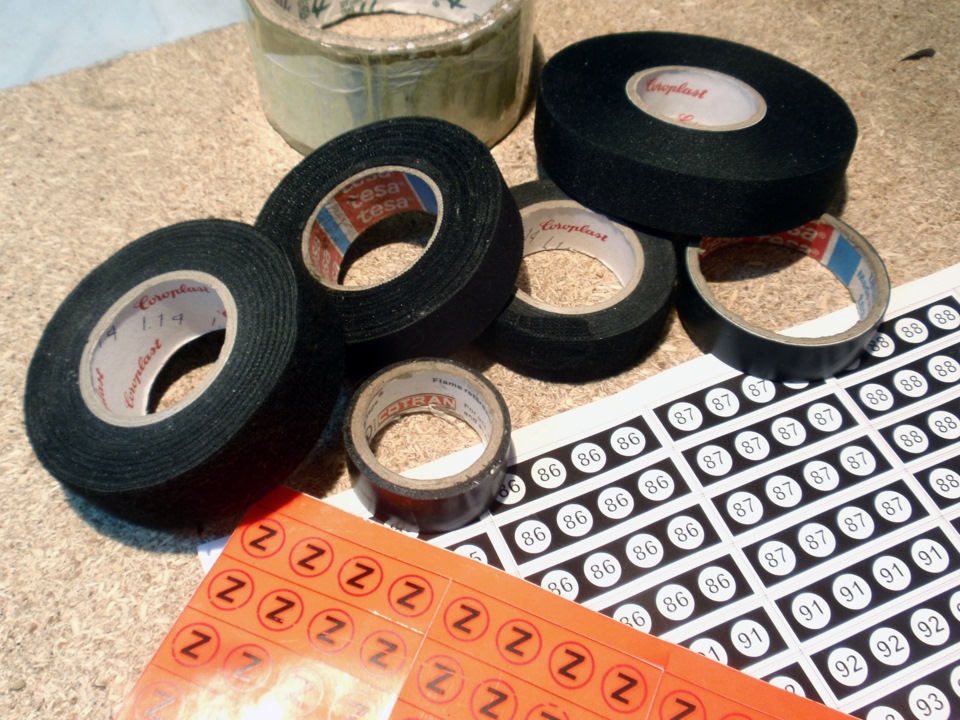

гофра горит? это подстава(((( похоже что тканевая изолента и впрямь наиболее приемлемое решение… у меня в квартире есть родная проводка (1927 г)
все на тканевой)))
однако она со временем высыхает и становится негибкой/хрупкой…
это ж надо… гофра горит(((
именно эта горит, скоро еще одна приедет
в квартире хб)
у меня знакомый электронщик при профилактике оборудования использует вот такю штуку — очиститель контактов:
www.masteram-labs.com/2010/08/kontakt-chemie.html
при установке новой косы было бы неплохо обработать разъемы.
и еще момент — не использовать кислоту как флюс!
Хорошего дня!
брал для очистки остатков канифоли, кислоту не брал
контакты чистые, но думаю в конце обработать
у меня канифоль разведена спиртом в пузырьке от лака для ногтей. кисточкой мазнул по контактам — и паять одно удовольствие)))
