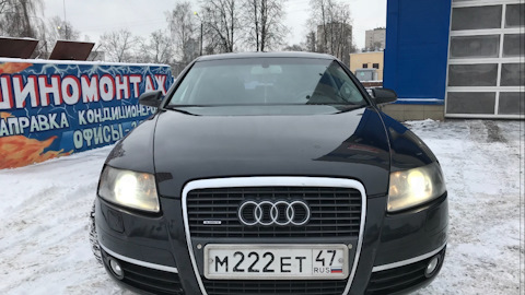

Какое масло МОЖНО ЗАЛИТЬ в двигатель AUDI a6 c6 2.0 TDI DPF Пробег 235 00 км- лучше залить motul (504 00 -507 00) или TITAN GT-1(504 00 507 00)

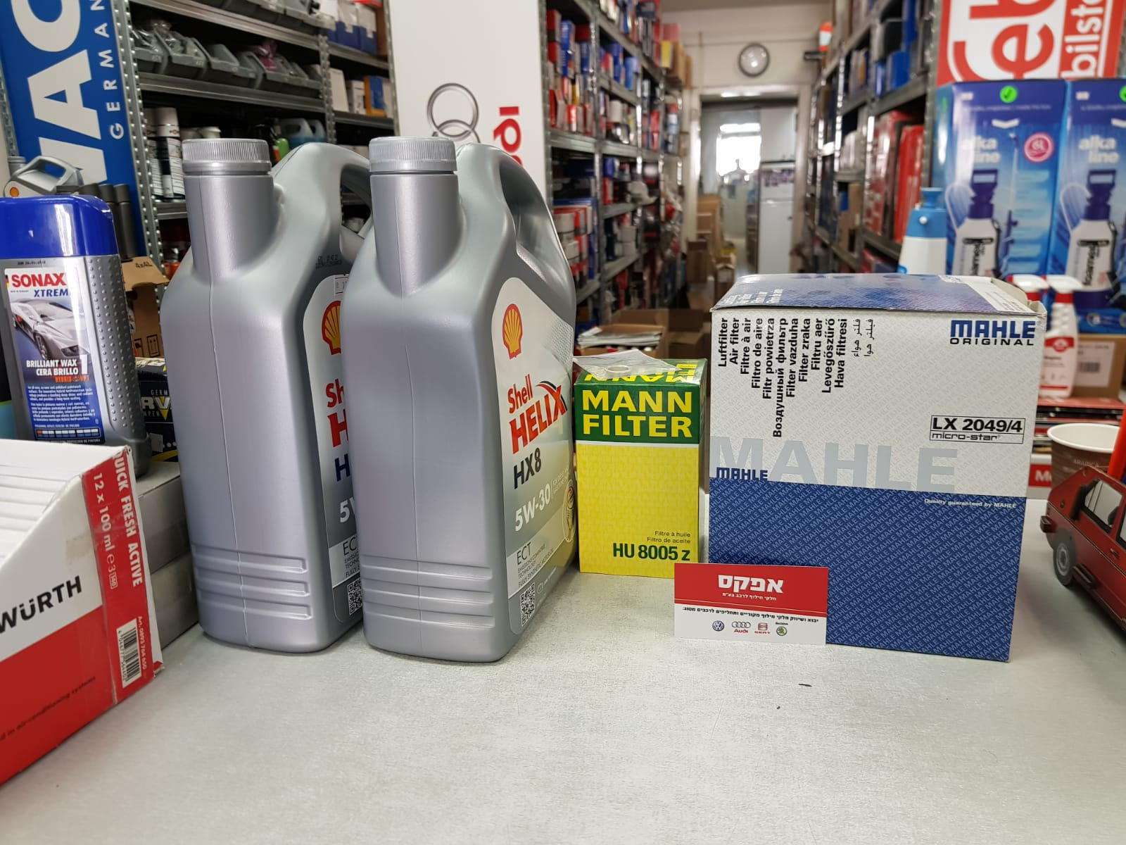

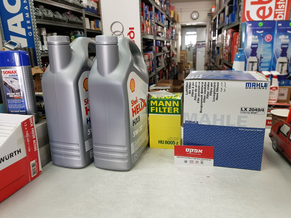

Шелл классно идет в оба моих дизеля
и б шкоду тоже
Шелл много подделок, по крайней мере в РБ!
ну я не оттуда!

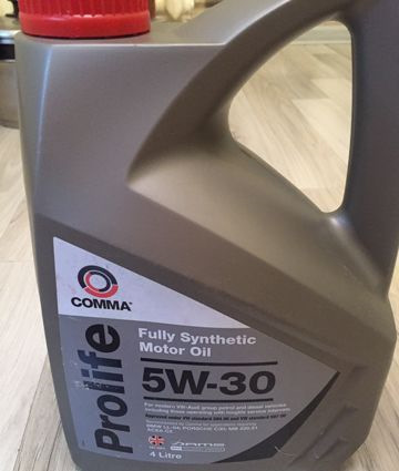

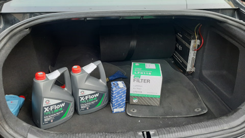

Тоже cagb с сажевым фильтром 507 допуск должен быть!
Лью Comma pro5L, фильтр масляный оригинал. Замена раз в 8000 км. Цена в районе 2100 и фильтр 400.
Проехал на нем 100 тыс км, все отлично!

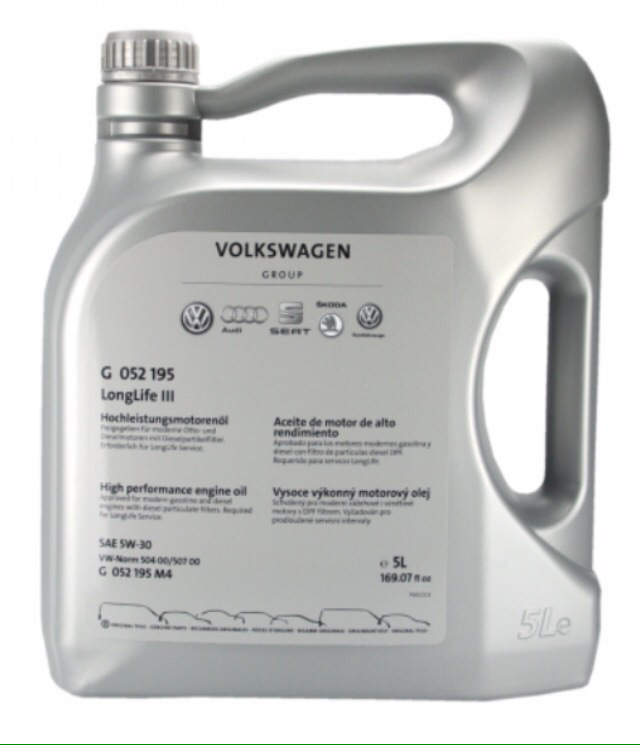

всегда онли ориджинал
цена на него более чем адекватная

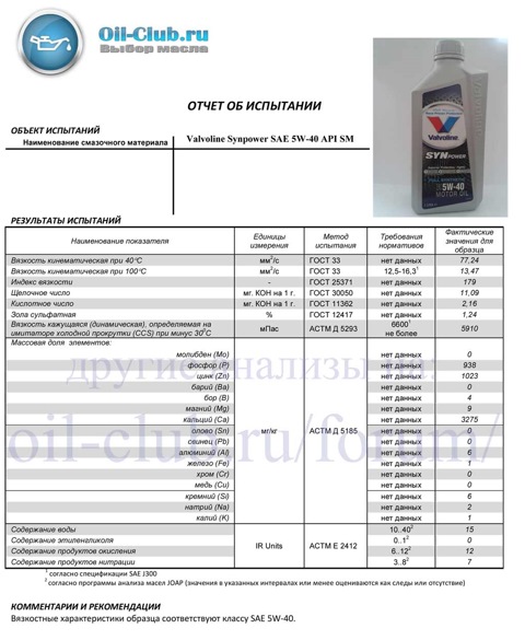

Хорошее масло, есть тест на oil-club

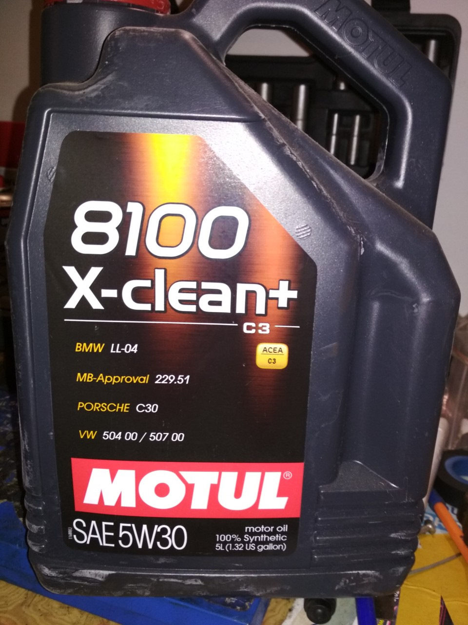

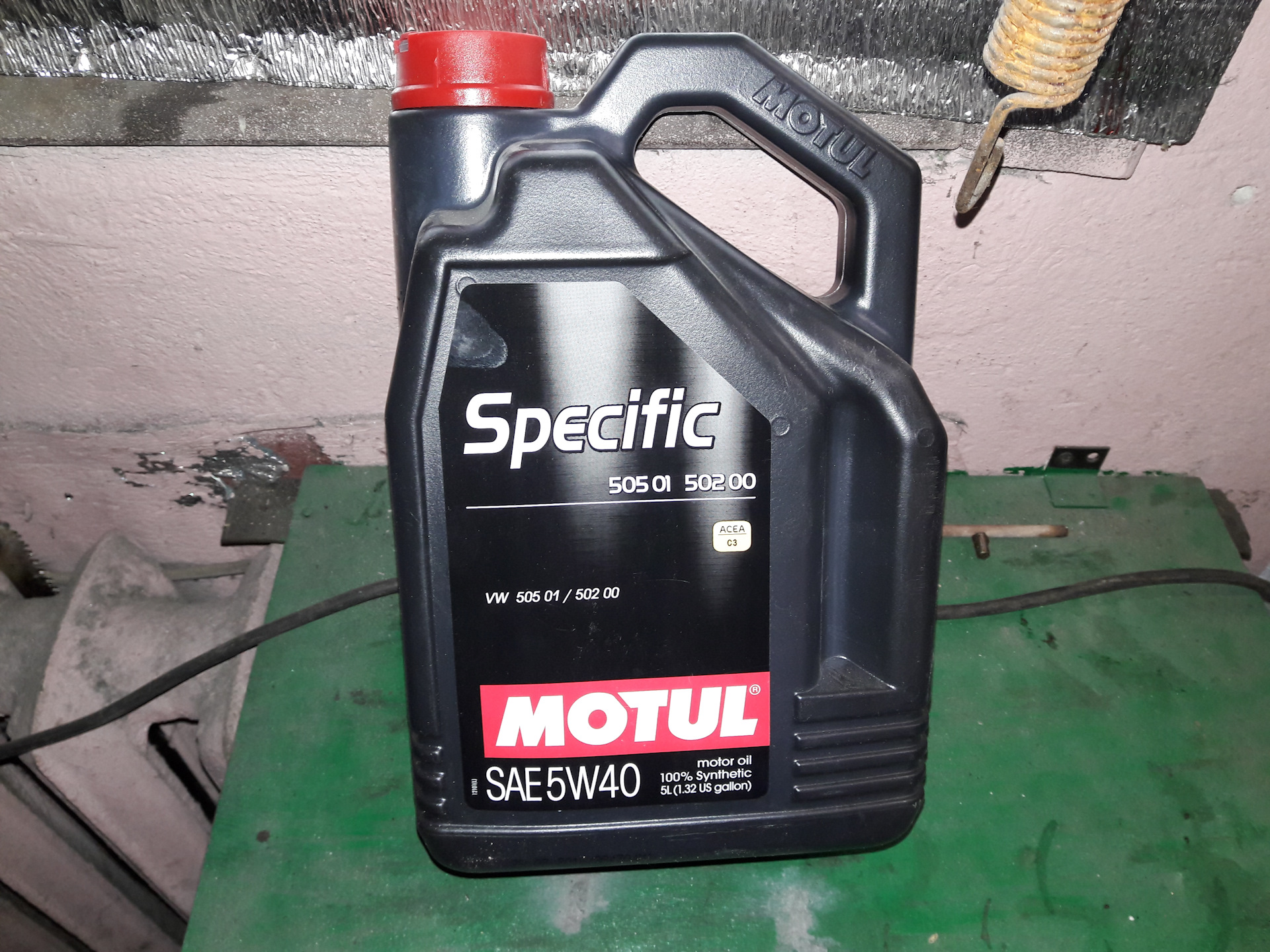

Посмотрел на фото ниже на фото мотюль, там допуски другие чем у вас. 504.00, . 507.00. Почему так? Разве они не должны быть одинаковые для ТД. ?
сажевый фильтр у меня отсутствует с завода.вот и допуск другой
Я понял, у меня тоже нет сажевого фильтра с завода
