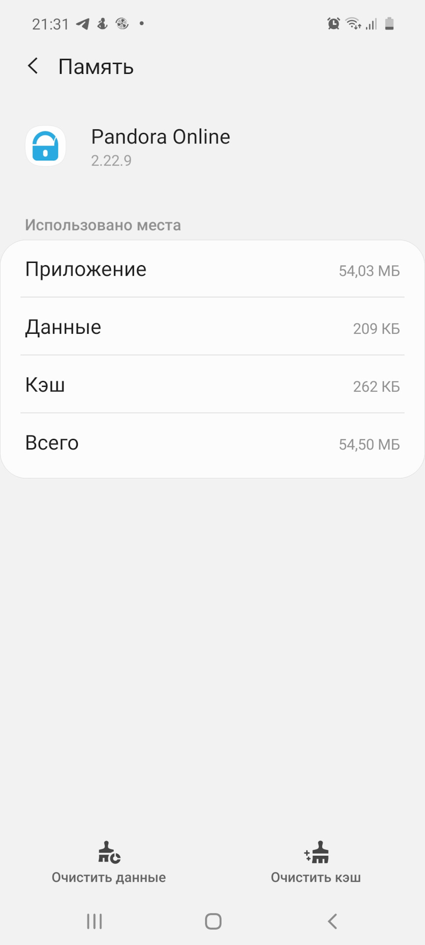

Спасибо помогло! Небольшое дополнение: у кого не определяется новый телефон нужно почистить данные в настройках приложения, заходим в приложение, авторизуемся и все должно заработать
Спасибо помогло. Можно не удалять приложение, а просто почистить кеш и данные!
а где почистить ? как это сделать?
либо зайти в настройки — приложения — выбрать пандору онлайн и там будет очистка кеш и данные
либо — у меня стоит MIUI — на рабочем столе нажимаю долго на приложение -> свойства -> и там очистка кеш и данные

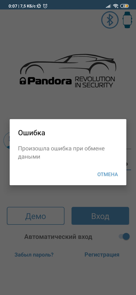

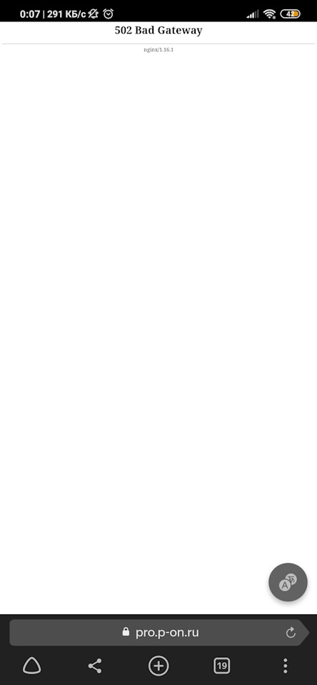

Пока обсуждали, и сайт и приложение легли)))
