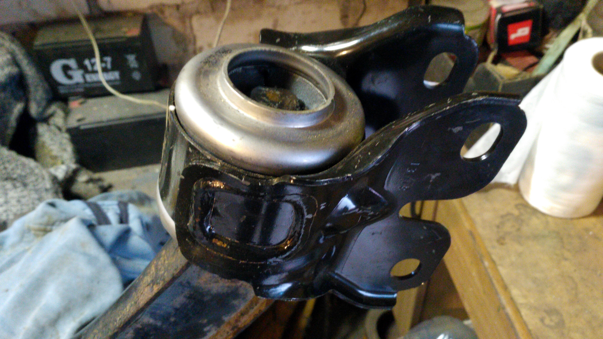

Первым делом сделал пресс.

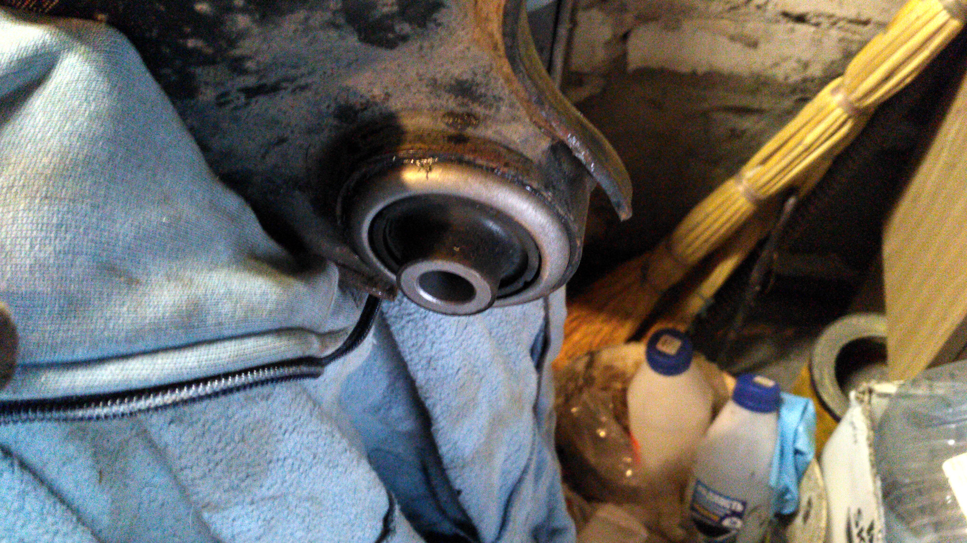

Как снимать рычаг я уже описывал, когда менял первый раз маслонаполненные "сайлентблоки". После той замены, сайленты прошли чуть более 20 т. км. и … один из них вытек :) (кто-то говорит что лемфы не наполнены жидкостью, как будет время разрежу второй и покажу).

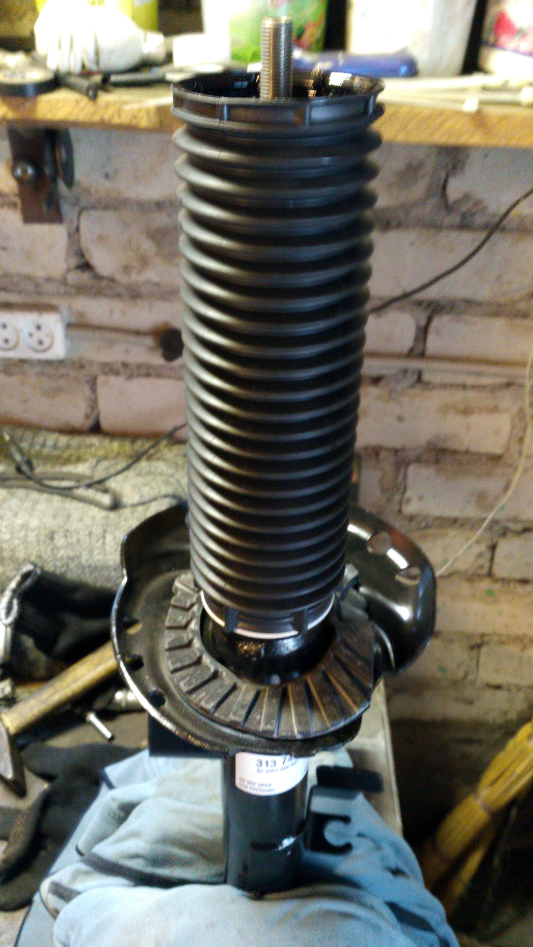

Думаю не стоит описывать как поставить стяжки на пружины и разделить пружину от стойки.
Потом надеваем пыльник, опять же на опорный подшипник, там специальные выступы для фиксации.
На этом все. С новыми амортизаторами конечно ехать стало приятнее. А вот с большими сайлентами едешь как бы с недокачаными колесами, стыки на дороге не так бьют по кузову как с лемфердами.

Moog тоже наполнены, но тоже не так как оригинал, а Лемфольдеры — с какого завода так и наполнены)
Не могу не согласиться.
Не понятно зачем клепки на шаровых были заменены на болты?
Чтобы при выходе из строя шаровой было проще ее поменять
Смазку в опорах проверяли перед монтажом?
Конечно :)
