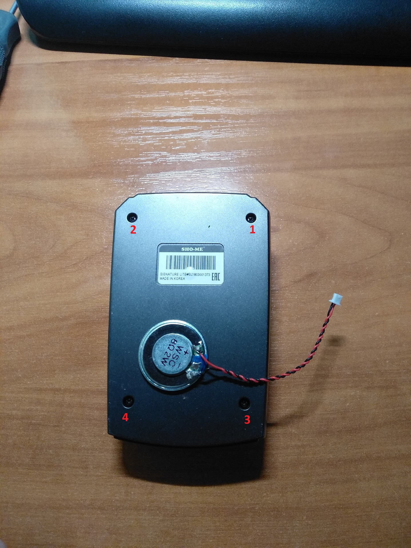

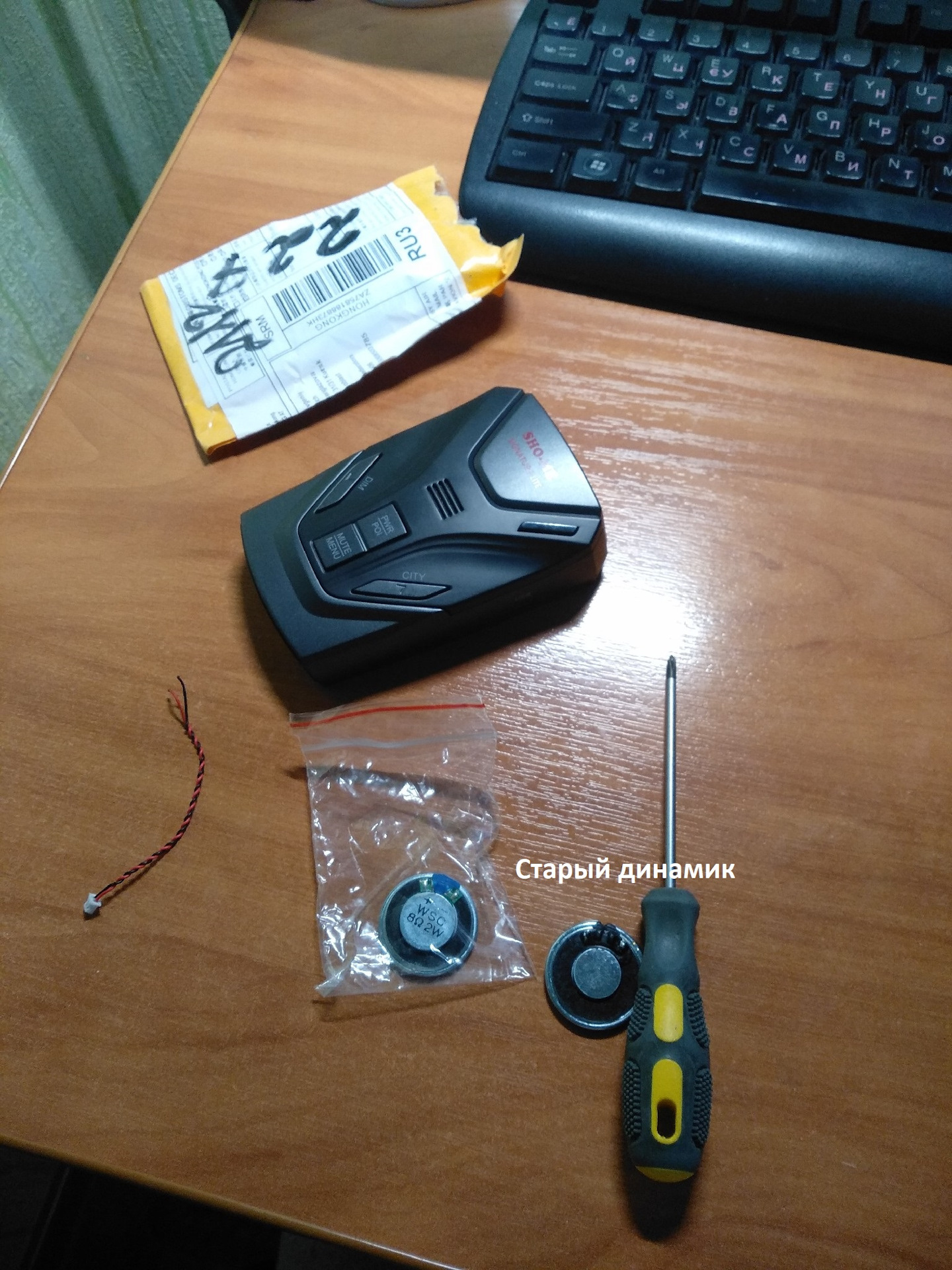

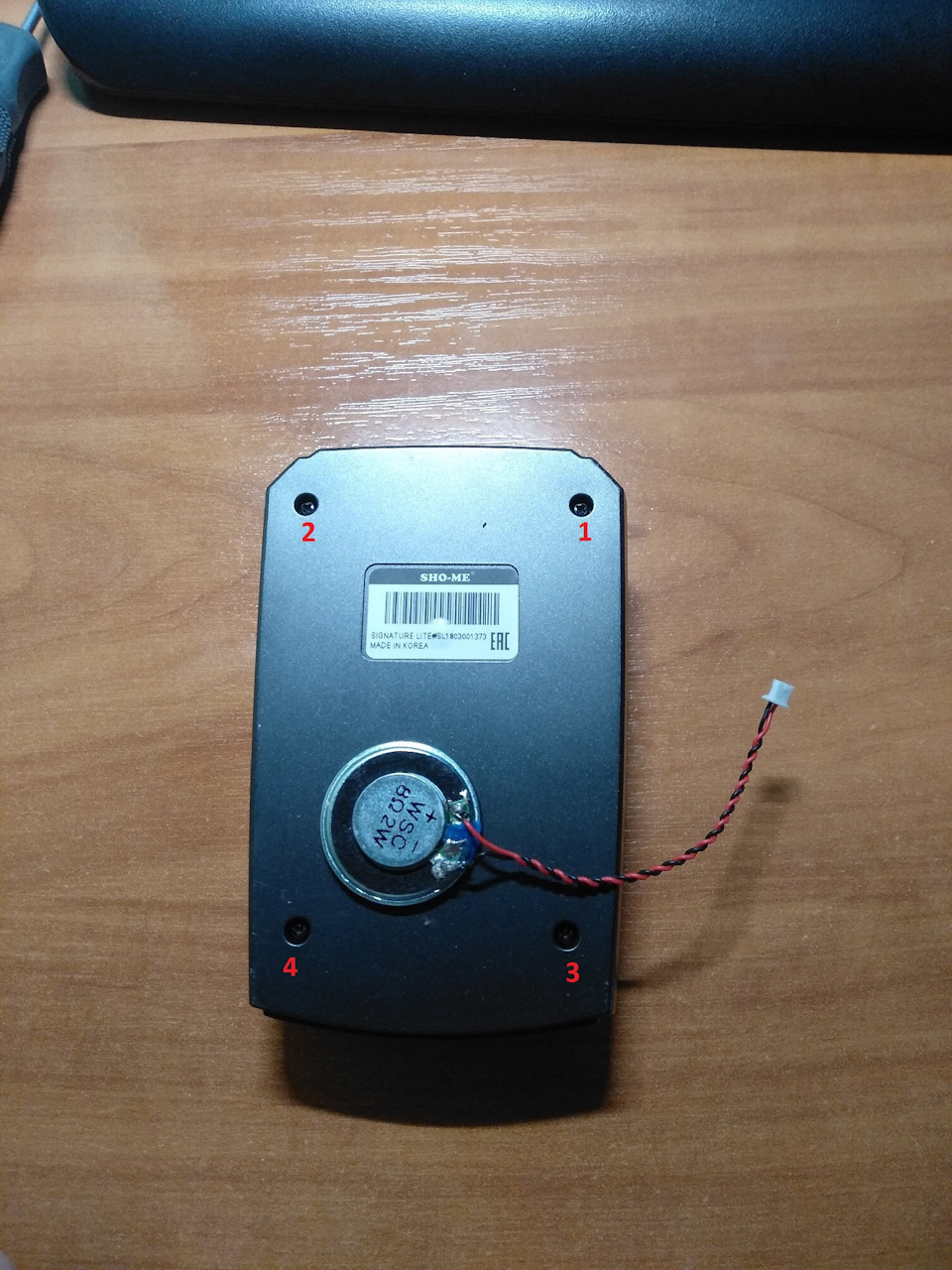

Месяц назад заметил, что звук на моем антирадаре вдруг пропал, сразу же полез в интернет смотреть причину, но ничего дельного не нашел, сказали лишь что такое бывает из-за сбоя прошивки. Обновив базу камер и прошивку все заработало, радостный начал дальше пользоваться, но проблема вернулась и последующее обновление не помогло. Спустя время решил решить данную проблему, на работу разобрал антирадар и достал из него динамик, на вид все было целое, прозвонили его (+ и — контакты), оказался сгоревшим.
Стандартный динамик имел параметры 8 ом и 1.5w. Мною был заказан чуть мощнее ибо стандартного явно для меня не хватало.
И вот динамик пришел и началась его установка!
Установка
Первым делом припаял провод со штекером к новому динамику.
Шаг №1 Откручиваем 4 винтика на корпусе антирадара.

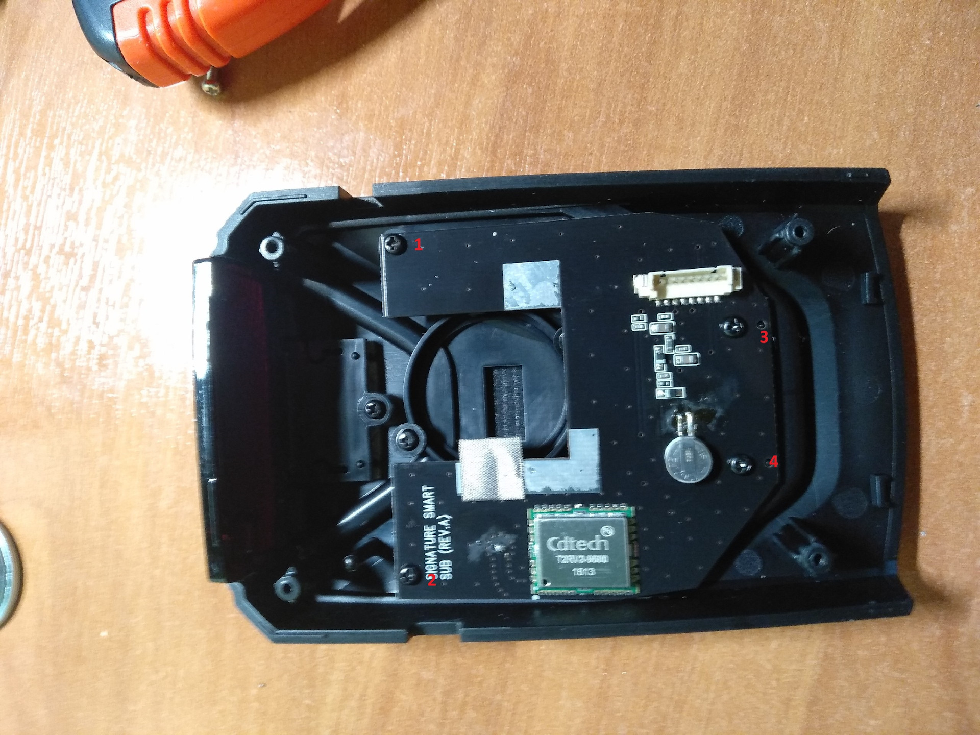

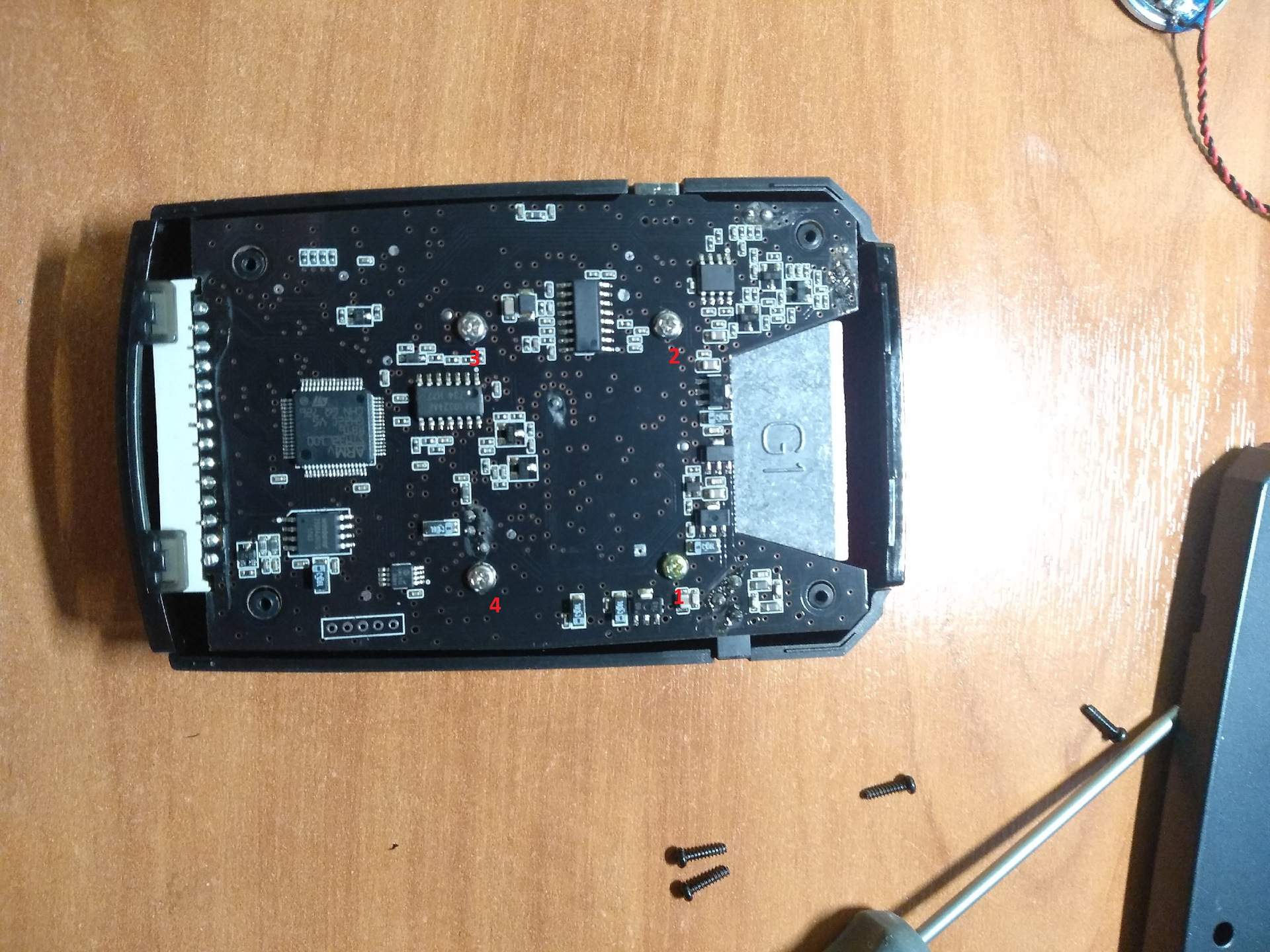

Шаг №2 Откручиваем еще 4 винтика центральной платы.

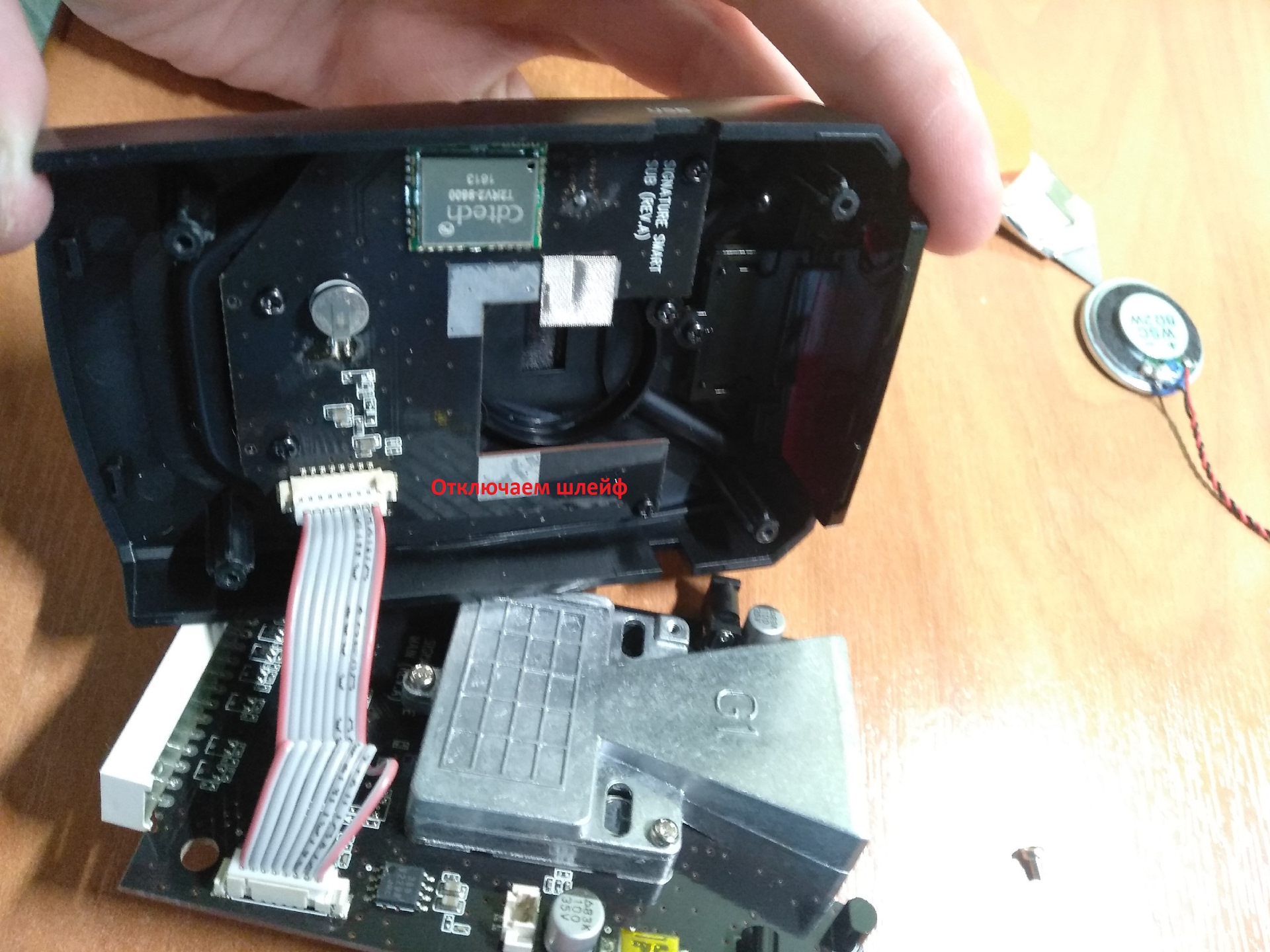

Шаг №3 Отключаем шлейф центральной платы к дополнительное и откладываем плату в сторону.

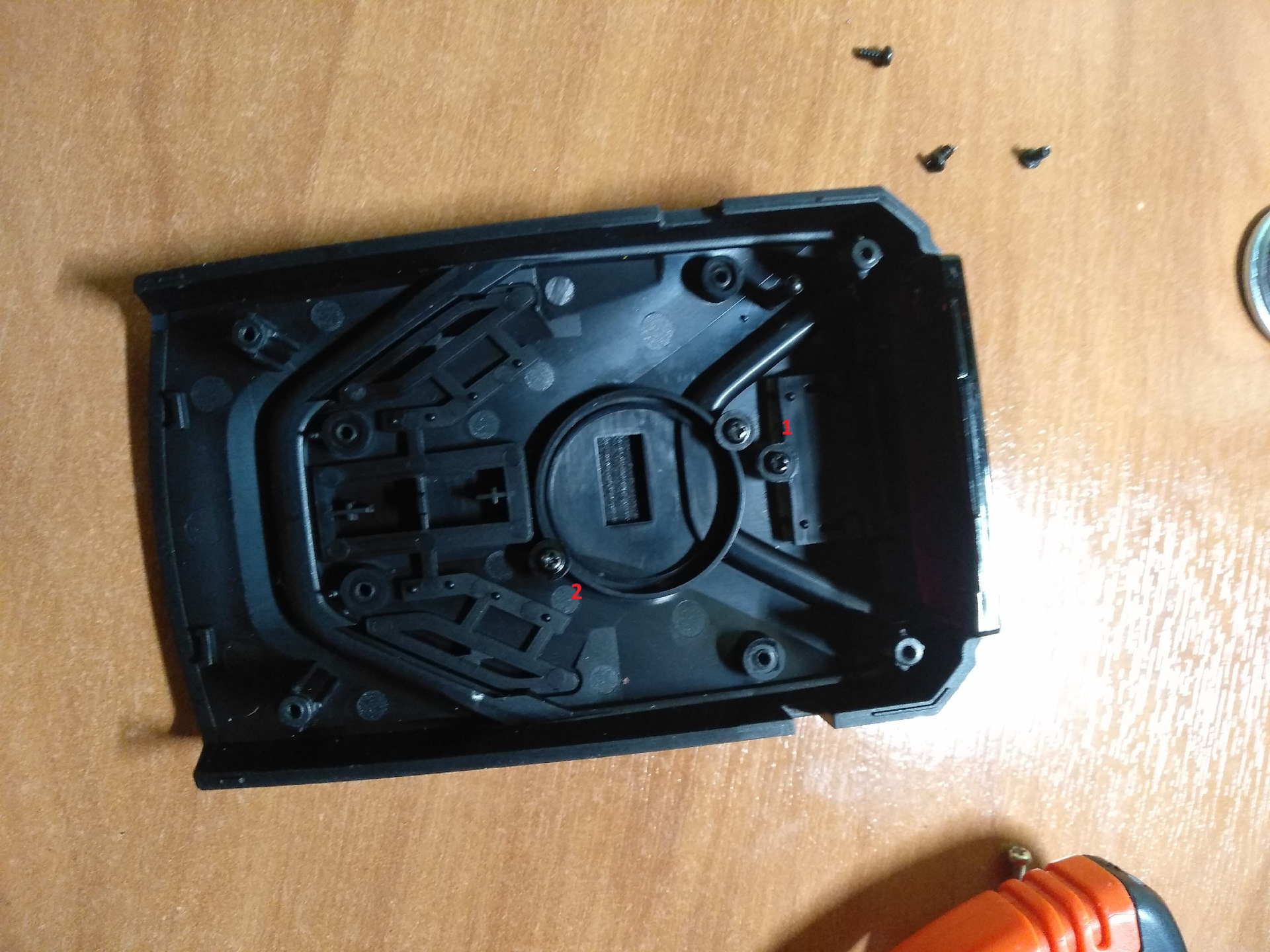

Шаг №4 Откручиваем 4 винтика дополнительной платы

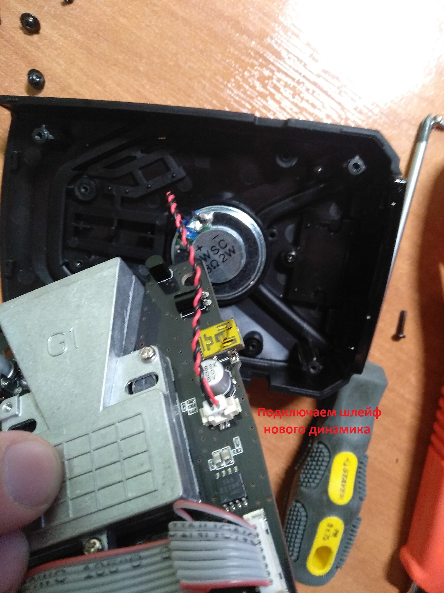

Шаг №5 Откручиваем 2 винта крепления динамика и вставляем туда новый динамик, соответственно закрепляем его потом назад этими винтиками.
Шаг №6 Подключаем шлейф от нового динамика к основной плате и собираем все содержимое в обратном порядке.
Обновляем антирадар (по желанию, раз уж принес домой) и радуемся готовому результату. Динамик громче, а что главное теперь его слышно лучше, думаю разница в 0.5w не сильно велика для звукового усилителя внутри антирадара.
