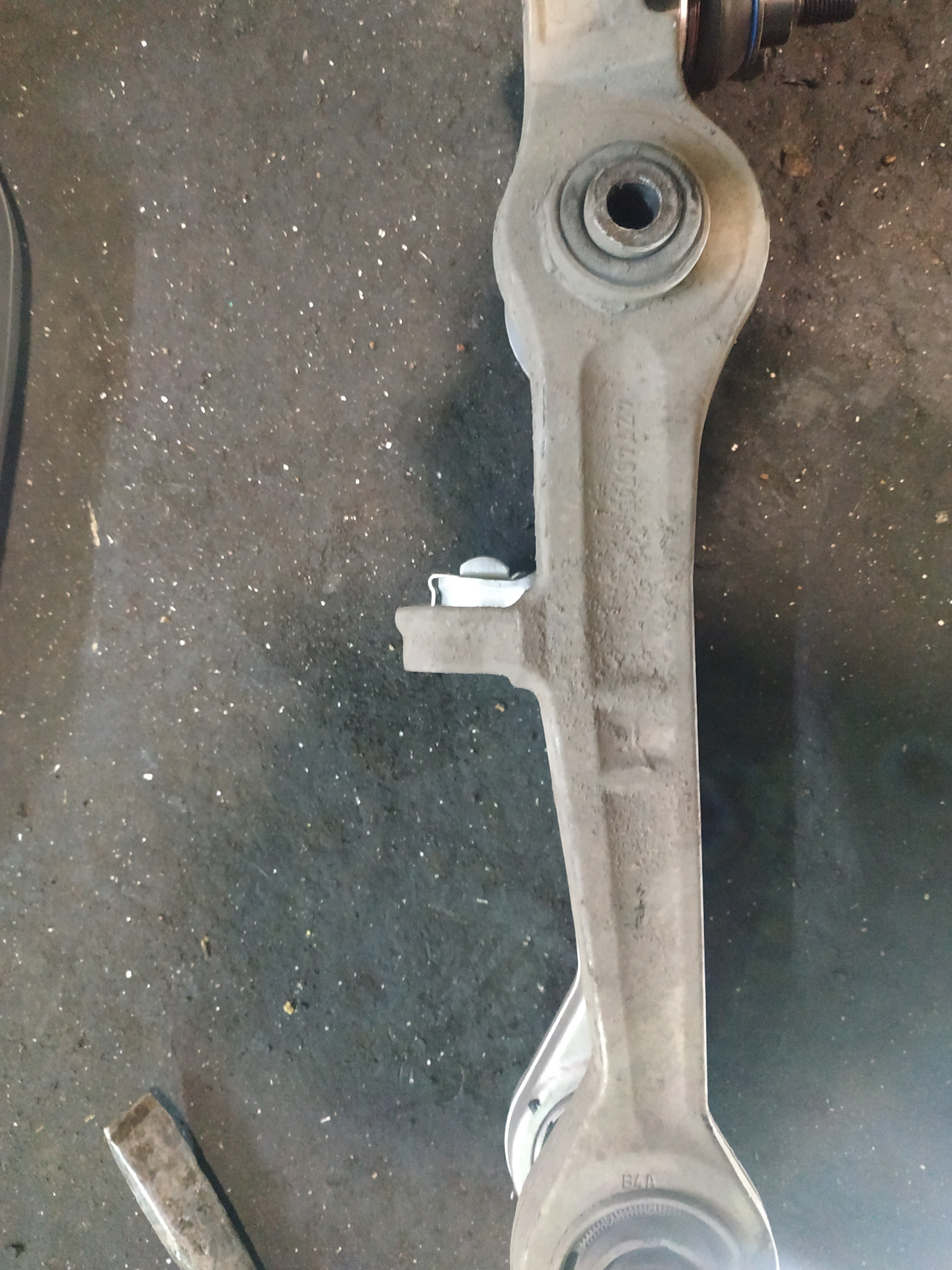

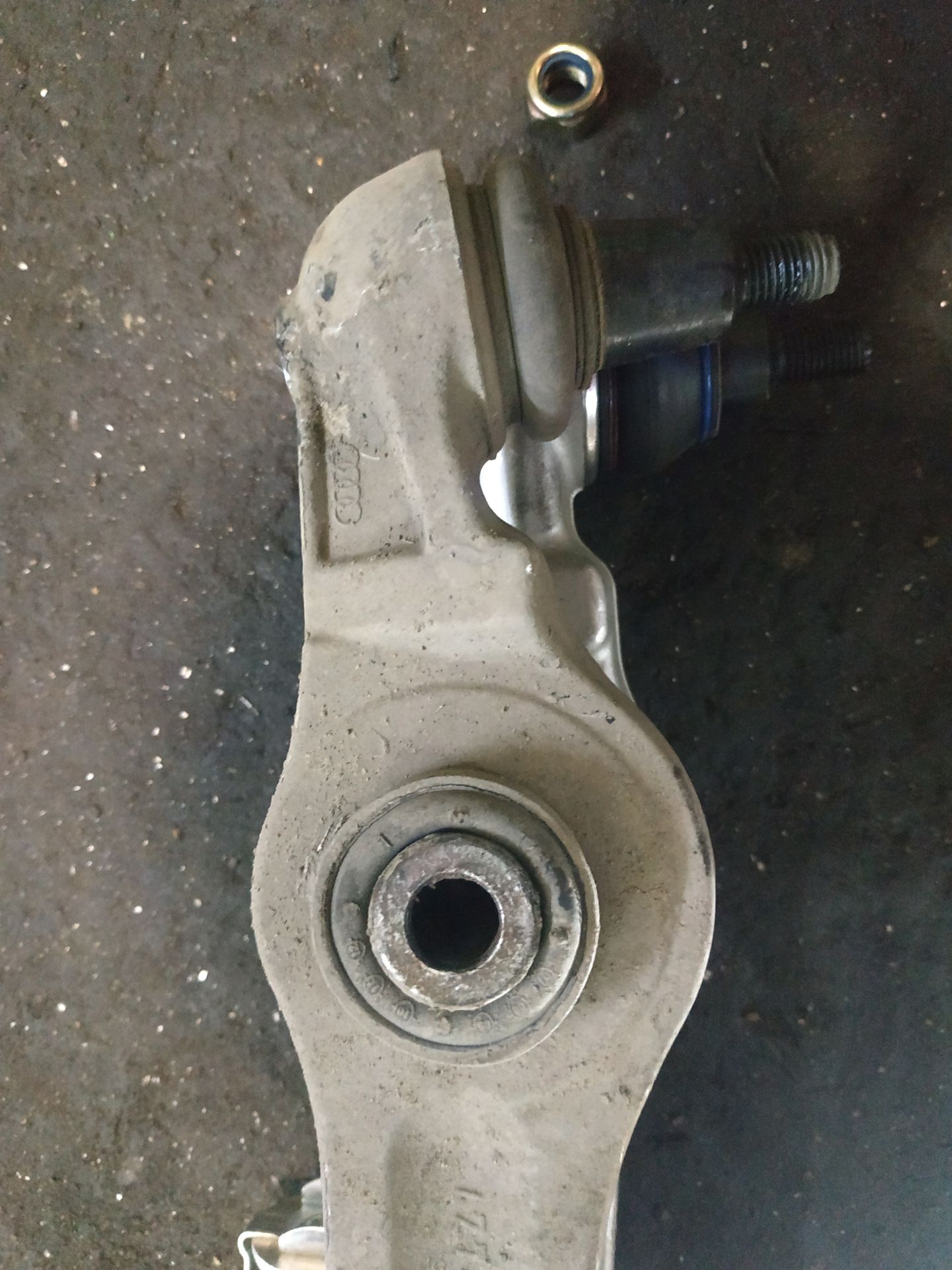

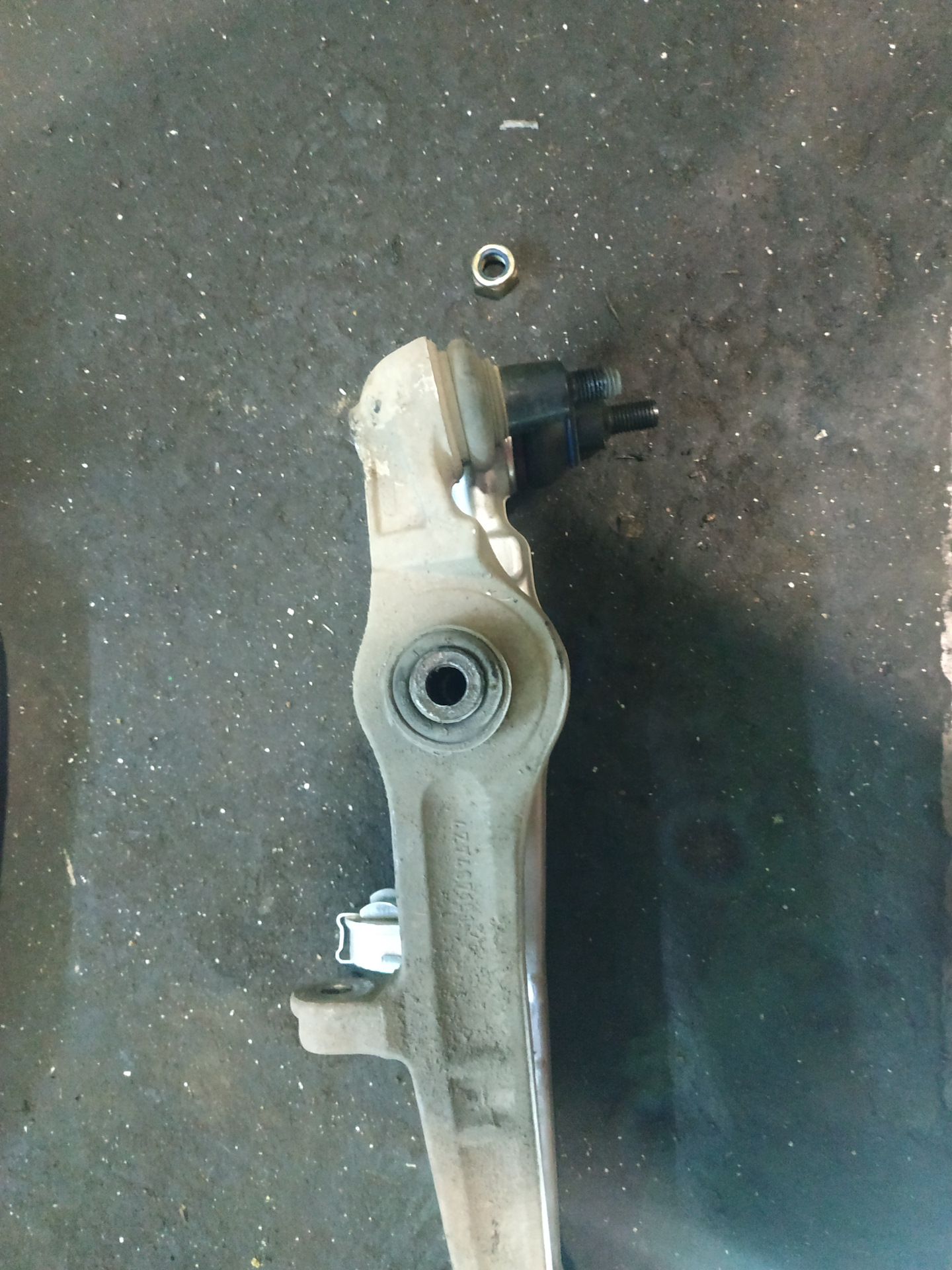

Всем привет.В общем, стучало справа спереди, нижние кривые от С6 стояли, сайлентам хана, колёса при повороте чирикали подкрылок, так как от С6 рычаг чуть длиннее.Решил поменять это дело.Купил несущие Текнорот А520, кривые hde8351001(2), стойки стаба взял Рувиль 915736 с шарами.Несущие походу уже стояли от простой А6.Фирму не смог опознать.На левом шаровой кранты(хотя стучало справа).На замену ушло времени 6 часов.Делал один.Затрахался знатно… За все рычаги и стойки стаба отдал на Эмексе 11 руб.
В итоге:тишина по подвеске, даже руль стал легче.Колеса в арке теперь четко по середине.Надо было, конечно, несущие брать родные…Но пока так.Сколько отходят турки.Теперь поеду на схождение.
Пока всё.Всем удачи.Любите своих близких и про машинки не забывайте!)))

Всегда думал что стойки стабов ставяться наружу а не во-внутрь.
Эээ…Старые тоже так стояли.Если наружу поставить то они будут вперёд стоять.На них даже стрелки отлиты как стоять должны.

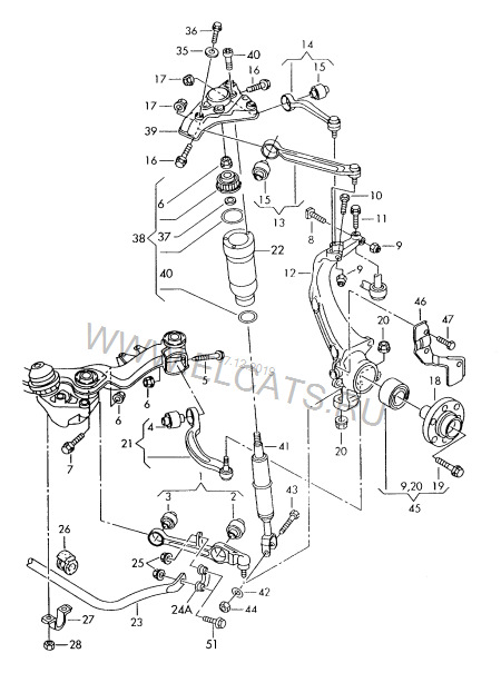

Этка вот что говорит:
Слушай, наверное из-за того, что несущий у меня от А6.И стоял от неё же.Там ухо на рычаге смещено в сторону.
я-б на вашем месте попробовал-бы поставить правильно(как на картинке), может все нормально станет.
Заинтриговал… Сегодня попробую.)
andrew822
Не получится.Если стойку стаба развернуть-то стойка(амортизатор)не даст её вставить.Места оч мало.Но это от того, что рычаг от А 6.На нем ухо смещено.Если бы родной поставил то бы получилось.

Тяга стабилизатора какая то необычная. Там шаровый палец?
Да, шарик.Стояли простые на болтах.Поставил с шариком, так как ухо стаба смещено-не так выкручивает стойку с шариком.

Да, всё норм.Кривой именно для роуда.А на прямом только чуть ухо крепления стойки стаба смещено.Поэтому я стойки взял с шарами.Стояли с сайлентам на болтах.Только тяжеловато это все натягивать и одновременно болты вставлять-третьей руки не хватало.)
Различие не только в ухе стаба, ещё линия самого рычага разная

Верхний олроуд, нижний А6
Да, я знаю, что шаровая немного не под тем углом стоит.Сейчас немног жалею, что роудовские не поставил.Но уже что есть.Чем чревата установка от А6?Люди ставят и вроде довольны…
Вообще ни чем не черевато. Если ездить во втором полежии вообще пох. Даже если рычаг стоял кривой от с6 кузова, развал схождение выводится наконечниками, славо богу хода резьбы хватает.
