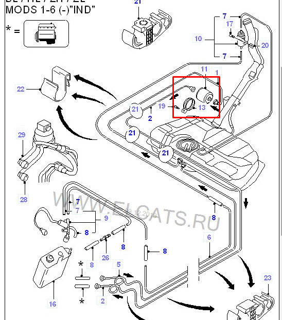

кстати, а кто скажет, где у Эскорта (1.6 Zetec) штатное место под топливный фильтр? у меня он возле бака болтается. слышал, что по заводу под капотом где-то стоять должен.

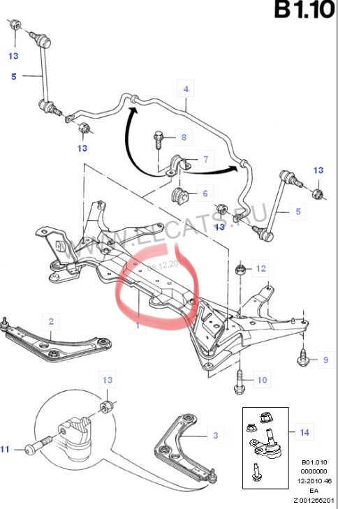

зы: а ещё обратил внимание, что передний лонжерон под водителем в сторону капота, куда подрамник крепится, подустал. эх, эпическая сила…

У меня на 1,6 Зетеке тоже возле бака.
а как он закреплён?
Назову это как ленточный хомут на лонжероне. Буду на яме — сфоткаю.

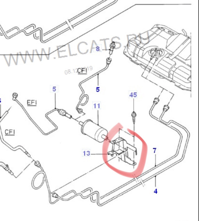

Фильтр стоит на подрамнике, у бака толькоко на косом
А вот и нет, с 96 года возле бака) (а может и в 95 уже ставили)
Вариации есть. У человека в 97 на монике у бака нет.
Да ладно, с мотор Zetec?
Зетек разве был на моновпрыске?
Так речь о инжекторе.
…кстати, а кто скажет, где у Эскорта (1.6 Zetec) штатное место под топливный фильтр? у меня он возле бака болтается. слышал, что по заводу под капотом где-то стоять должен.
Фильтр по заводу и стоит около бака, хрен подберёшься.
Ничего себе лонжерон подустал…да там по слоям ржи можно высчитать количество лет эскорту
