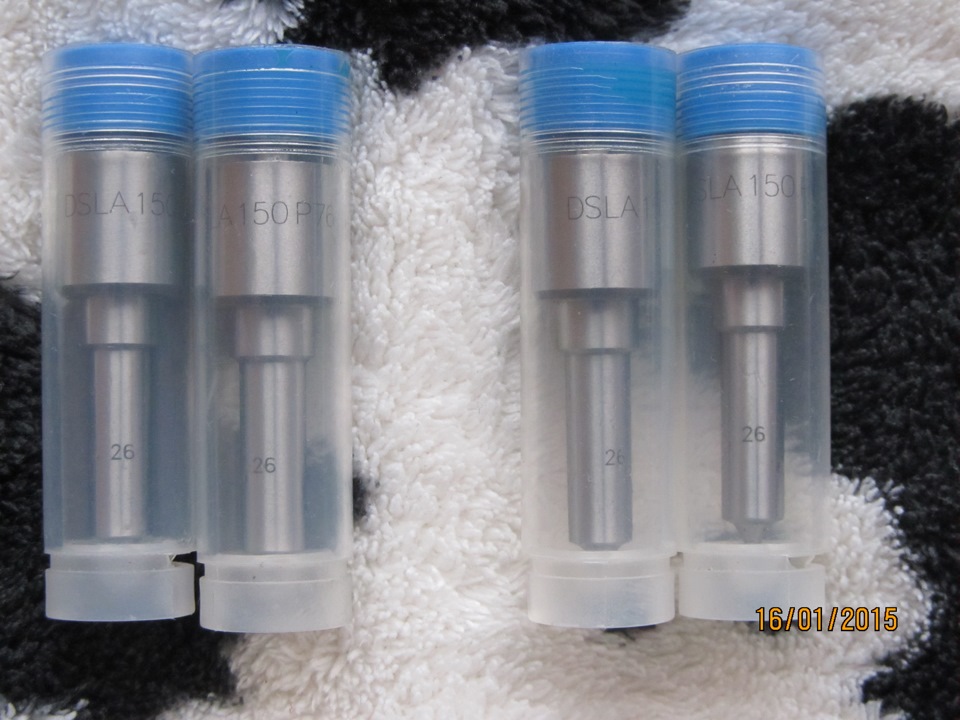

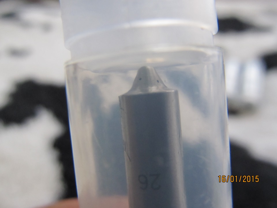

Всем привет!
Дождался таки распылители 0.260, покупал у немца на ебей, его очень рекомендовали ребята которые купили у него не малое количество распылителей, ездят уже по несколько лет, так что посмотрим что он мне прислал! Обошлись они мне 207$. Устанавливать в форсунки повезу на дизель сервис в Минск, там настраивают оба давления, 230\320бар (запасной комплект в наличии) но это уже когда потеплеет! Сцепление уже однажды не много сорвал и на 0.216)))! так что ищу теперь сцепу!

а где настраивают оба ?
На Куприянова 4, был на прошлой неделе, 360000 рублей за штуку, стоит задуматься!
я делал dieselcity.by/contact
25$ за 4шт, но там настраивали только одну ступень
а на Куприянова 100$ за 4шт — в 4 раза дороже… имхо многовато…
НУ да, цена это да!
как бы не оказалось что они такие распылители тоже настраивают только одну ступень…
кстати, свои то я видел лично как настраивали, что тоже плюс…
Первую ступень я и сам смогу настроить, стенд есть, хотел же по науке сделать, а 100у.е. всё испортили.
просто как бы не получилось, вы "здесь подождите" скоро принесут настроенные, с вас 100$, до свидания
Может быть и такое!
о чем и речь…
я свои отдал при мне раскрутили переставили настроили, я смотрел как распыл, забрал и только после этого в кассу…
Может и я так сделаю, регулировочных шайб для форсунок ТДИ у меня не густо.

У нас обычно второй никто не заморачивается и ездят.
обычно да, но есть варианты настройки 2-х ступеней (октябрь 2021)
