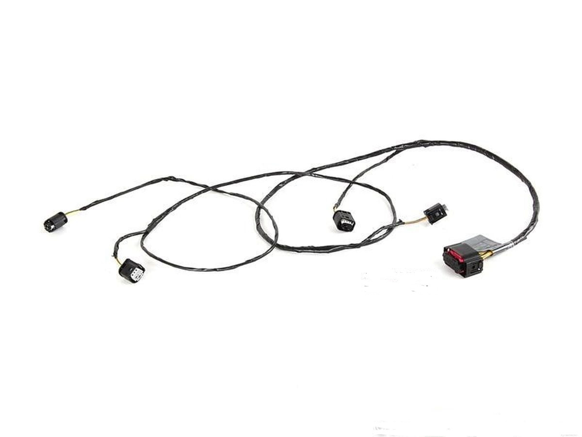

Передняя проводка парктроников вплетена в косы и идет назад до блока, не ищи фишку под капотом)
Я запарился искать фишку, хотел уже бампер скидывать. Хорошо что здесь спросил и разобрались что да как.
Спасибо!

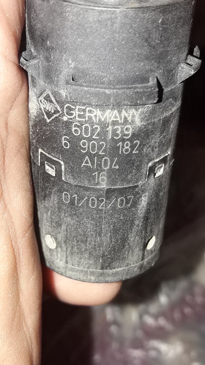

Датчики мне подогнали б/у оригинал с 39ки. Один уже поставил в задний бампер, работает
Идентичны с нашими? Я по 500/штука брал от е53 с ободками под бампер
По крайней мере на моем иксе 2001 года такие и были. 500р с ободком хорошая цена
2007 года) с крайних кузовов е53👍

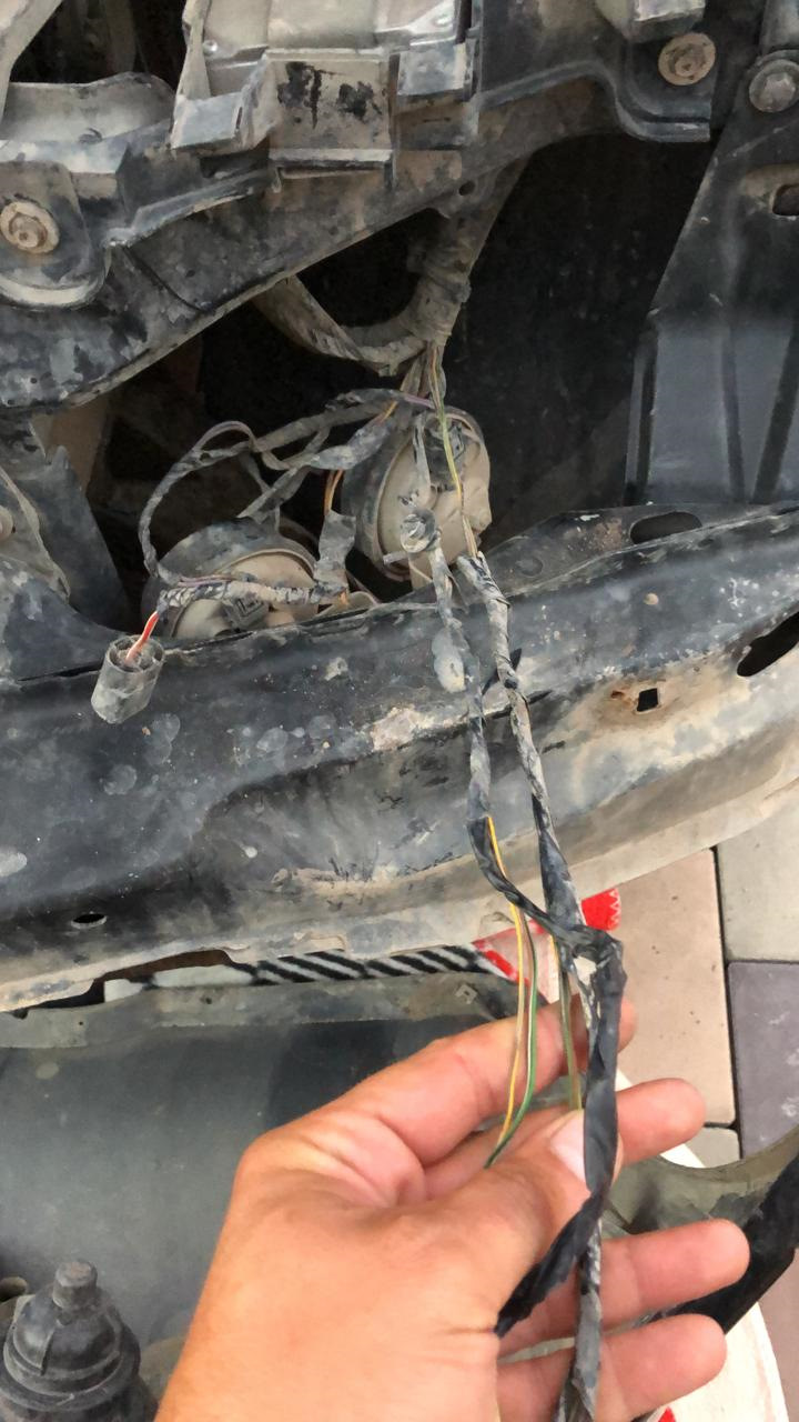

У меня 2001г и передний парктроник разнесен по сторонам. Из косы одной стороны два выходит, и с другой косы тоже два выходит. Летом делал. Фото не очень конечно.
Да, с одной стороны 2 и с другой 2. Возможно это на рестайлах коса парктроников отдельно идет и крепится к усилителю бампера…

Нет, небыло. У меня прям из проводки они выходят
Блин, получается все норм с моей проводкой и я зря подкрылки отгибал искал штекер именно на проводку парктроников))
Большое спасибо!
В подкрылках смотрел? Может туда упрятали?
Даже левый отогнул, думал может у меня наоборот, но нету
