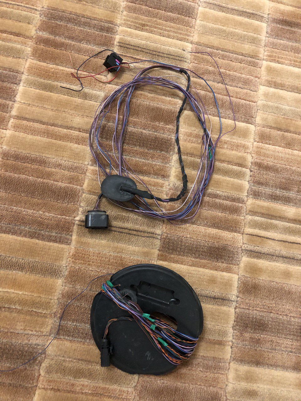

Ну и тизерок на последок. Кто скажет для чего это?

Поздравляю (по поводу тизера)
У меня тоже лежит, весной с переборкой подвески весь задок новехонький воткну
Спасибо. Мне его тоже сейчас перебирают. Что бы поставить и не парится потом.

Есть желание двойной стеклопакет от B7 поставить?)
В планах
