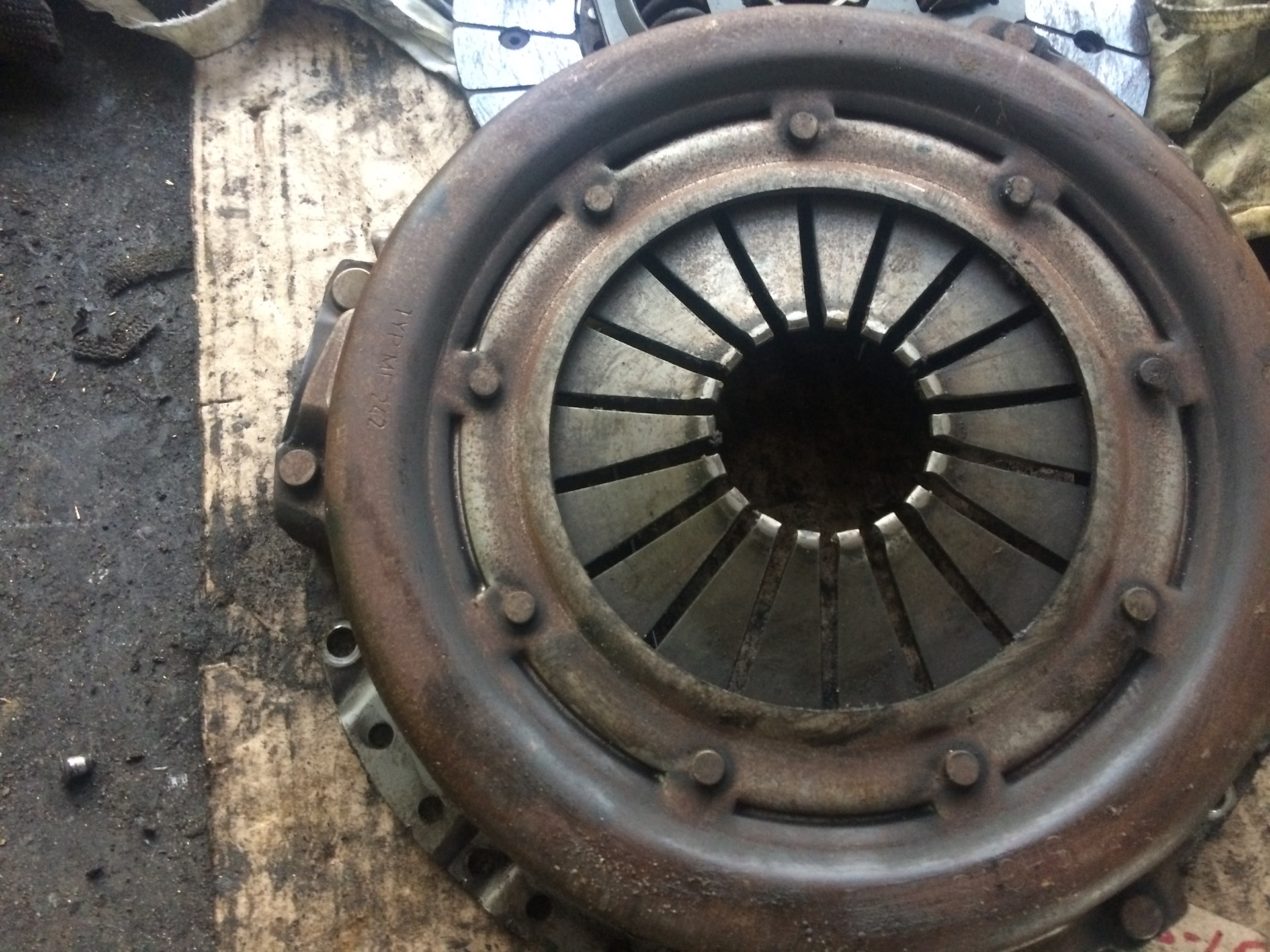

Приветствую всех. Проблема следующая:
Заменил сцепление (оригинал, сакс) брал в деталях газ. При езде от 3-й передачи и выше при резком нажатии газа пробуксовывает. Едешь как на автомате)) кто сталкивался с такой проблемой? Регулировать там нечего, мож притрется? При сборке маховик и корзину обезжирили бензином. Может с бензинки попалось? Как отличить? Может брак? Фото с инета.

Есть гипотеза, что если педаль стала легче и мягче, то проблема в корзине. Если фуфел, то отсюда нехватка усилия. В любом случае снять и посмотреть
Это подделка, у меня на работе было такое . Купили по дешевке, а потом пришлось переделывать .

Окно справа на колоколе открыть и глянуть как вилка стоит.

Свободный ход на рабочем цилиндре есть ?
Чудес не бывает что то не правильно собрали!
Износ маховика. На него редко внимание обращают.
Вдруг с приводом что то не так, не отпускает до конца.

Если регулировки нет гидроцелиндре, то может вилка не села на палец тогда, в любом случае если нет сильного запаха ферадо, то должен сильно нагреваться маховик
Если пробуксовывает, то и воняет

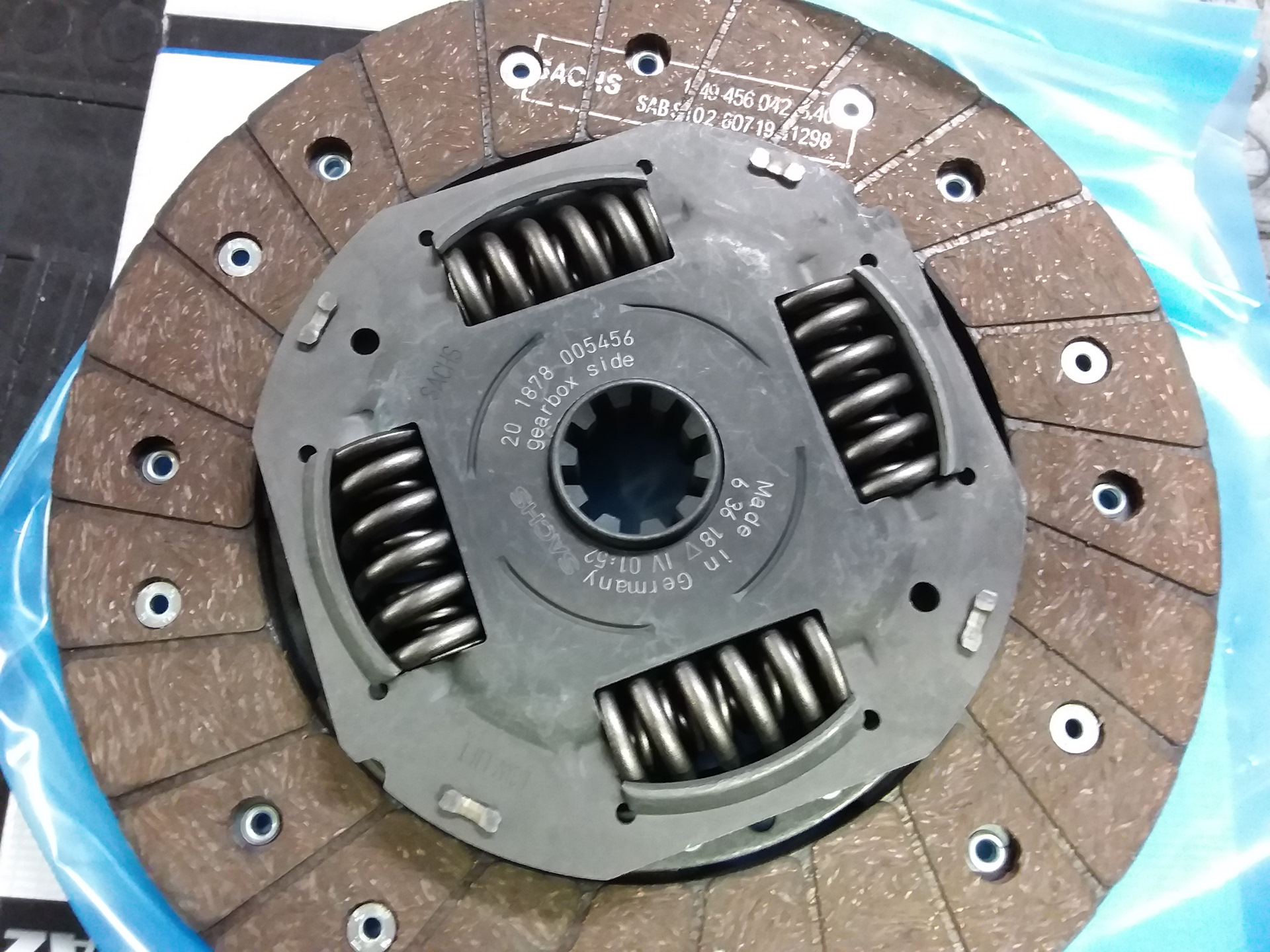

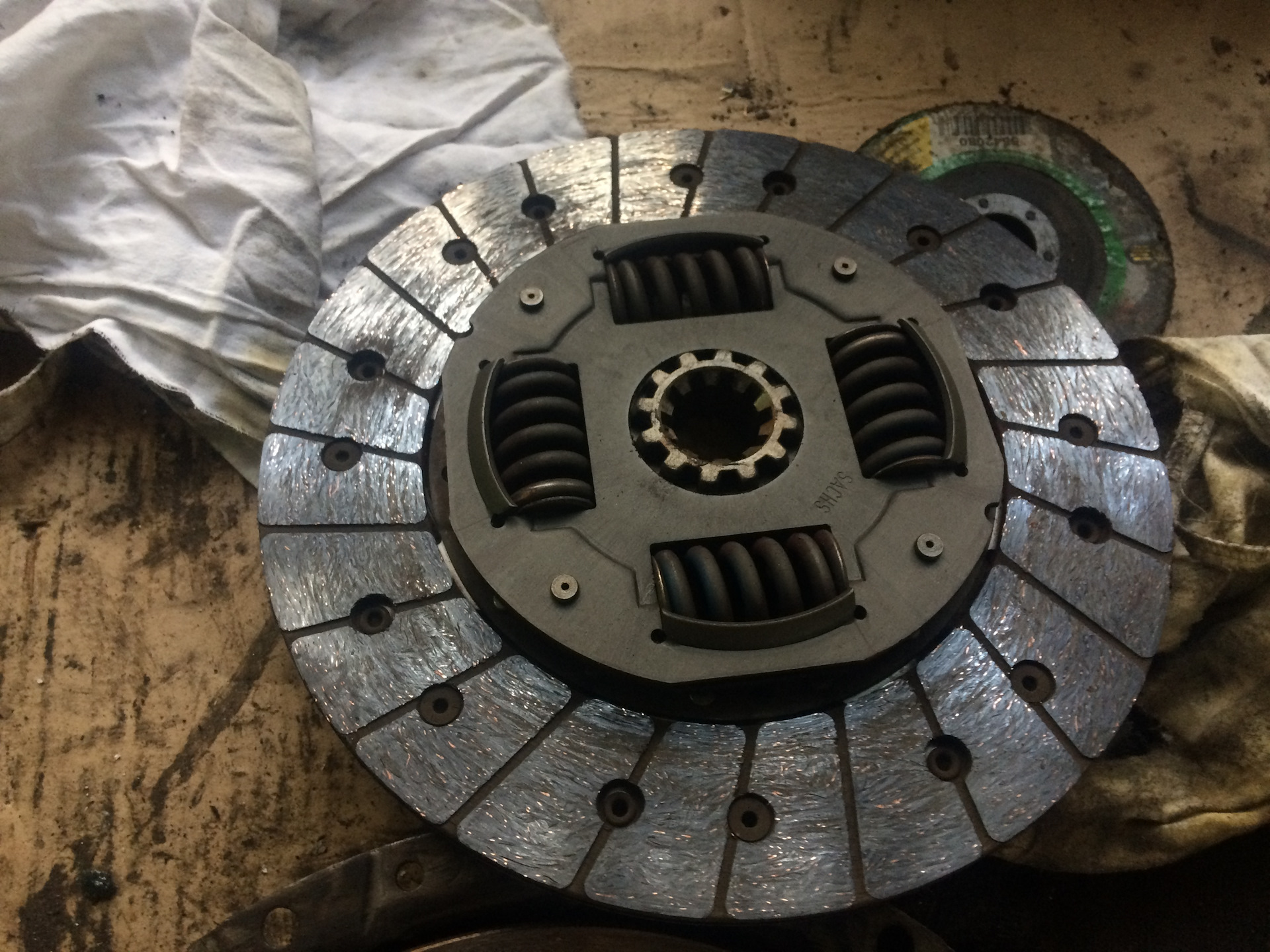

Недожимает походу .а диск той стороной поставил ?
Ничо там Федюнь не притрётся . будет только хуже, . Снимай . Диск скорей всего наоборот поставили .
Диск правильно стоит
Откуда знаешь ?😀
На новом сцеплении педаль всегда мягче. В процессе износа педаль становится жёстче. Может левак попал или не для камминз?
Корзина, сакс умз завод.
Сцепление сакс умз завод.
Однозначно нужно искать причину.Или вилка боком стоит, или выжимной на вилке боком стоит.Но если дальше так ездить, диск очень быстро сгорит.Жалко будет сцепу.Я бы заново все разобрал.
У меня 150 лс. и всё чётко. Скорее всего отчего-то недовключается. Вилка, там, штоки… Ход педали…

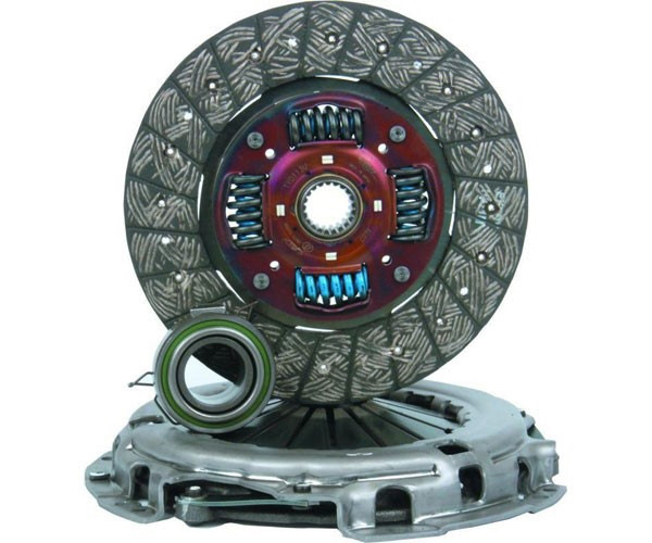

Лови фото оригинала
Все оно такое у меня дядяСаша?!
Тогда проблем быть не должно с диском. Надо искать в другом причину.
