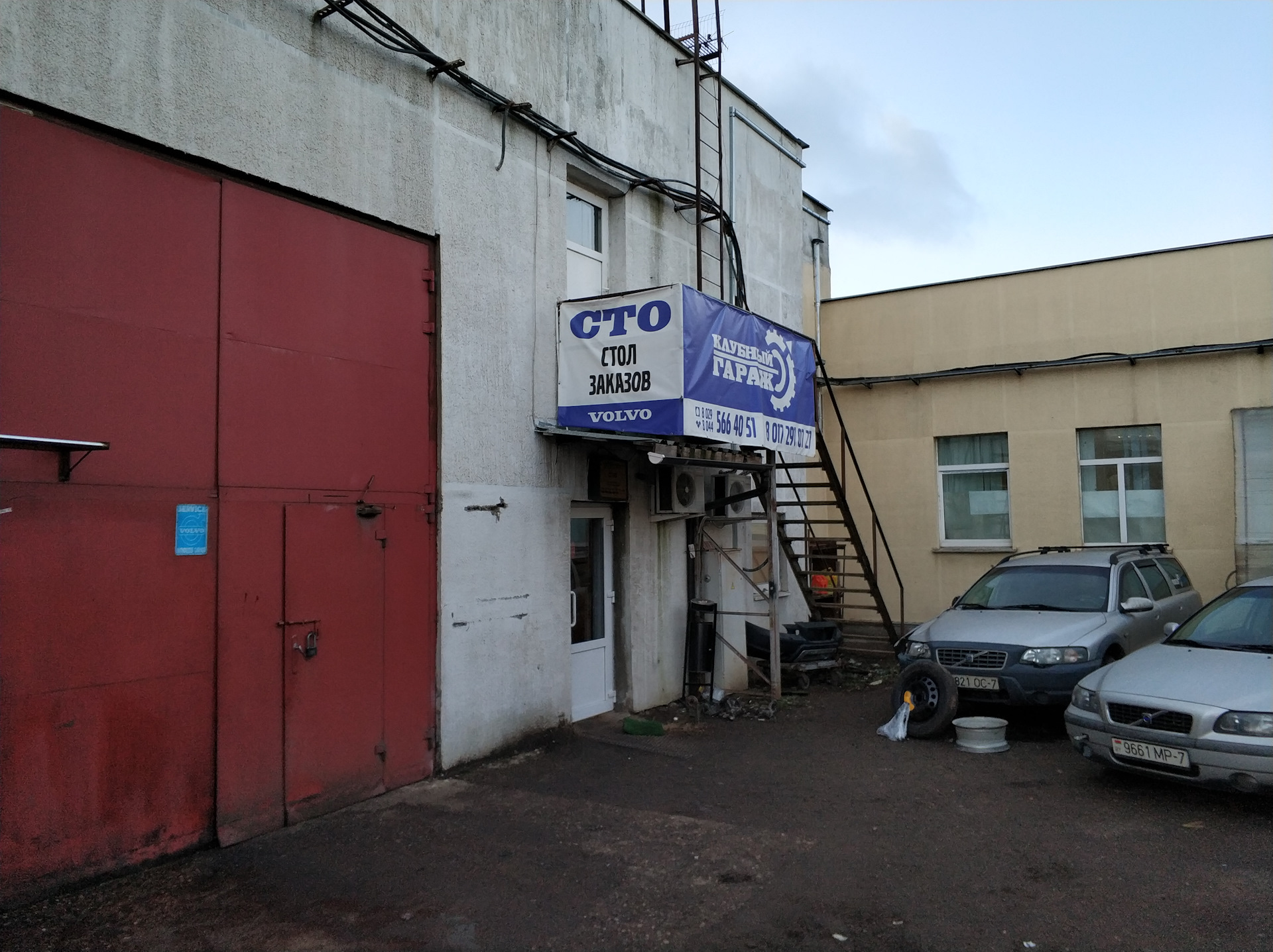

Выскочила всем известная ошибка anti-skid service required подключил vida говорит датчик поворота руля заболел. Были 2 попытки самостоятельного ремонта, но они не увенчались успехом, пациент был оживлен на 2 дня потом окончательно отошел в мир иной. Немного вник в эти датчики. Это по сути шлейф в корпусе для кнопок, дуделки и подушки. Есть с датчиком для DSTC и без этого датчика (я так понимаю для моноприводных авто). Начал изучать рынок, что на сегодняшний момент может дать. Разборки — цены от 100$ (даже за 200$ предлагали) гарантия максимум 14 дней (в основном 7 дней), новый на ОД — 425$, новый через сто где обслуживаюсь — 280$ (эксклюзив прайс), восстановленный датчик в клубном гараже вольво с заменой — 120$ гарантия 6 месяцев (не рабочий датчик они забирают). Выбрал последний вариант, поставили все четко работает, адаптация прошла, теперь посмотрим на сколько хватит. Конечно разум подсказывал бери новый и забудь, но жирная огромная жаба перекрыла доступ к разуму и деваться было некуда.🐒 Теперь на панели спокойствие и умиротворение.

Ребята на клубном гараже сказали что отдают умному дядьке он разбирает чистит перепаивает и собирает. Если это обман и они его сами просто чистят и берут такие деньги то это очень не хорошо и эта инфа разлетится по сети очень быстро.

В какой клубный гараж ездил?
Я думал клубный гараж один 🤔
на ул. Бабушкина который.
Он не один, клубных гаражей много
Буду знать.
