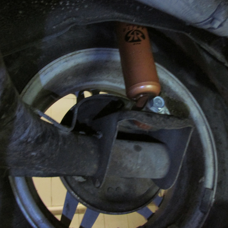

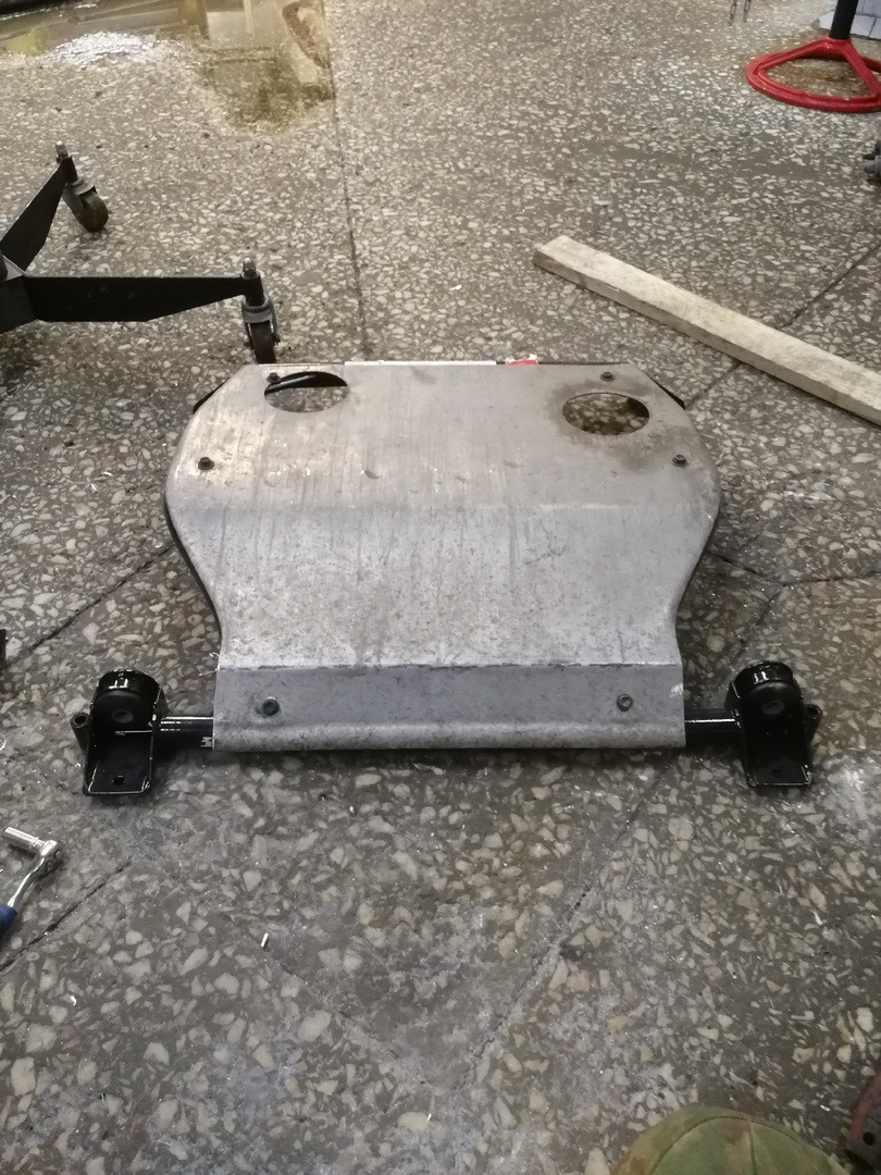

Буквально сразу, по получению подрамника забиваю подъемник и начинается инстал.Сперва демонтаж защиты и родных рычагов-крабов.Пока подрамник не установлен, выкраиваем по нему защиту картера, пилим, сверлим, обстукиваем.Далее примеряем подрамник-засада!Несовпадение боковых креплений на телевизоре, причем серьезное, порядка 5мм, по остальным отверстиям проблем не возникло, пришлось отрезать боковушки и приваривать заново на 5мм в сторону, закладные, которые вставляются сзади в лонжерон прихватили на сварку.С рычагами проблем не возникло, встали отлично.С заменой стоек так же никаких проблем, огорчил лишь закисший болт крепления аморта к балке.Углы выставили на глаз, доехать до развала.Далее расскажу про развал, как все вышло и впечатления от езды на настроенных углах
