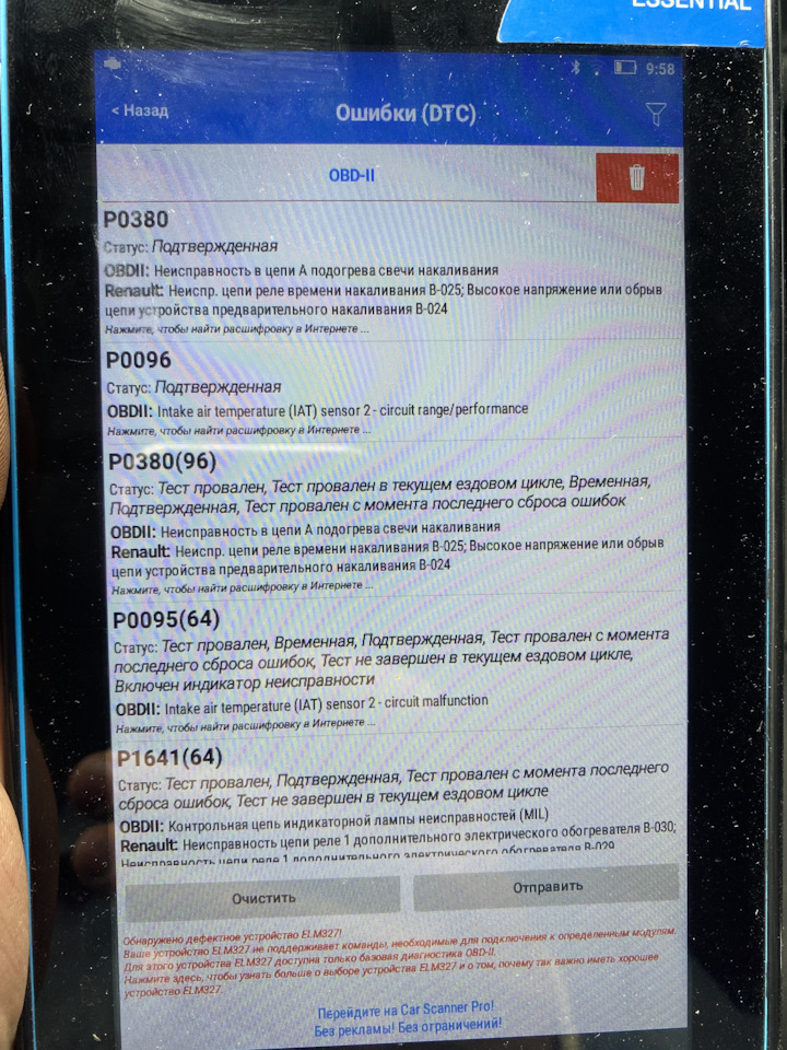

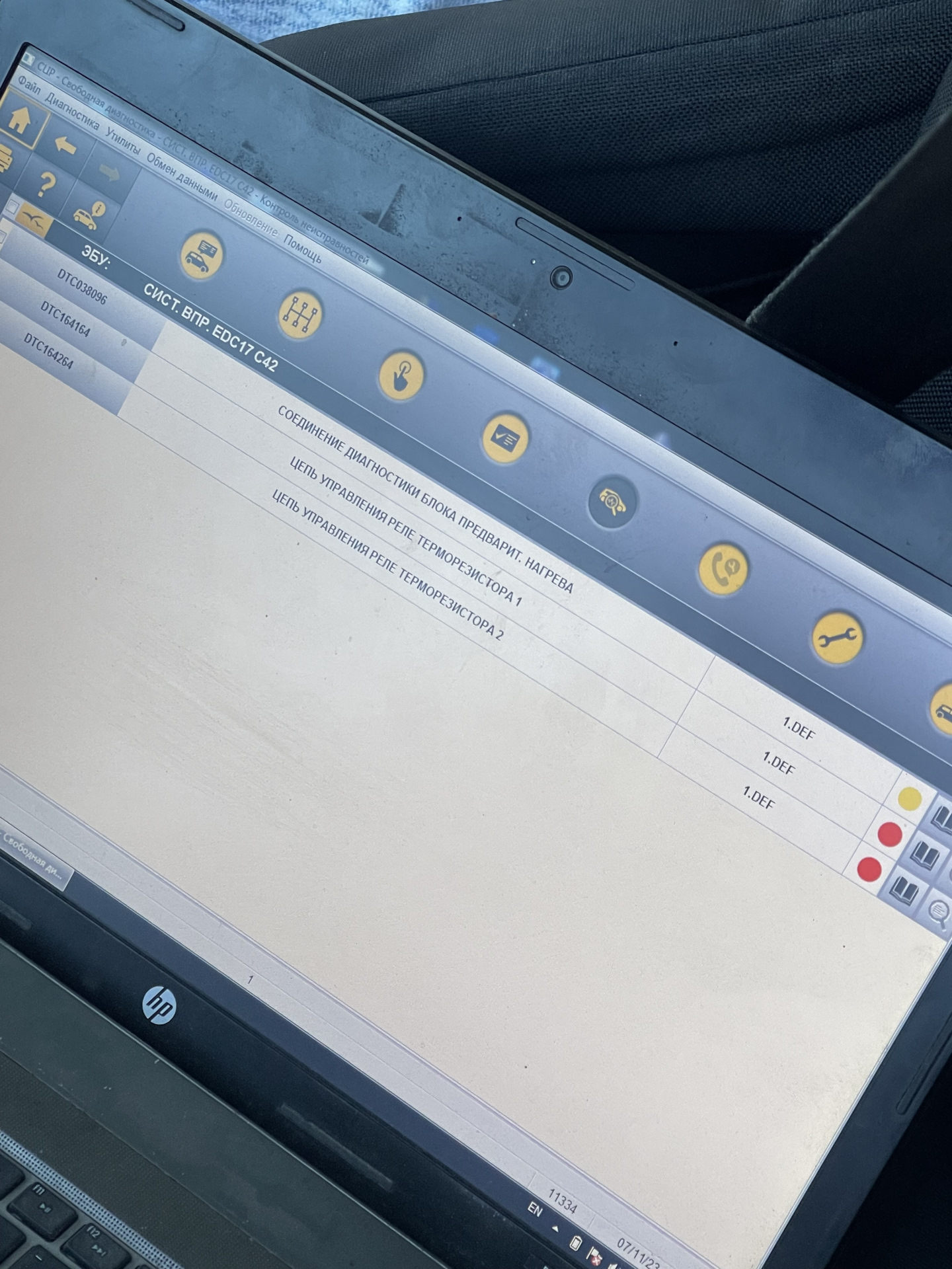

В судорожных попытках подготовить видео для ютуба и записывая примеры работы с PyRen и DDT, обнаружил, что у меня на машине несколько активных ошибок. Кроме отключенного Старт-Стопа, что вполне естественно, были ошибки по лампе стоп-сигнала и свечам накала. Про замену лампы, извините, записи не будет. Со свечами тоже проблем нет, но это хоть немного интереснее замены ламп.
DTC038096 — Соединение диагностики блока предварительного нагрева
Когда температура утром стала опускаться ниже нуля, стал замечать, что иногда, примерно один раз из трех, заводится машина не ровно, подхватывает не в первую секунду, а спустя 2-3. Купить свечи помог kolaska24, за что ему как всегда огромная благодарность! Номер свечей на мой мотор R9M (402) — 110650819R, заказывали оригинал, в нем идут свечи NGK.

Может подскажите. Вот такая ошибка. Свечи новые уже два комплекта даже купил. Тест делаешь клипом ошибки нет. Появляется через несколько дней. Свечи видно. Что не работают так как минус 7 машина чуть заводится и троит несколько сек после запуска. В плюс такого нет.
выкрутить свечи и включить клипом или пиреном тест. может сам блок вышел из строя. свечи нужного номинала?
Да свечи 4.5 в -брал и нжк и беру.делал так как вы пишите но раскала не увидел так чуть теплее стали вроде бы. Может реле глючить так ?
я слышал, что да.
Купил реле сегодня, поставил. Тест сделал ошибки нет. Завел ошибки нет. Попробую поездить а точнее с утра понятно станет сразу. Сегодня чуть завелся в минус 8

Вот пол часа назад заводился, было 1 градус тепла, со второго раза завел((первый раз крутил секунд 15, и высветилось проверить систему впрыска и проверить систему снижения токсичности
ну что гадать, надо нормальную диагностику делать.
Установил пирен на андроид, сделал все по вашем видео)буду подключаться смотреть.там нет этих графиков?
ну пирен строить графики может.
но для начала можно глянуть и ошибки…
может уже по ним будет что-то понятно.
