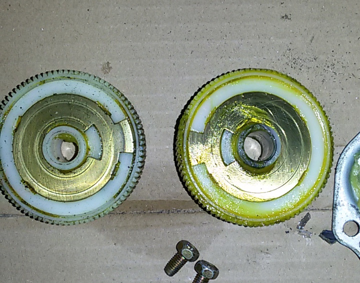

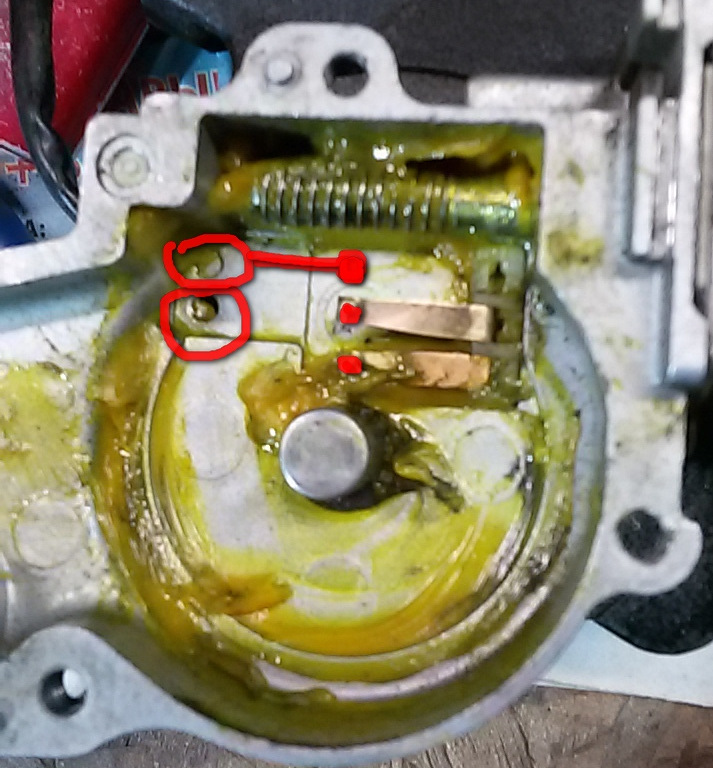

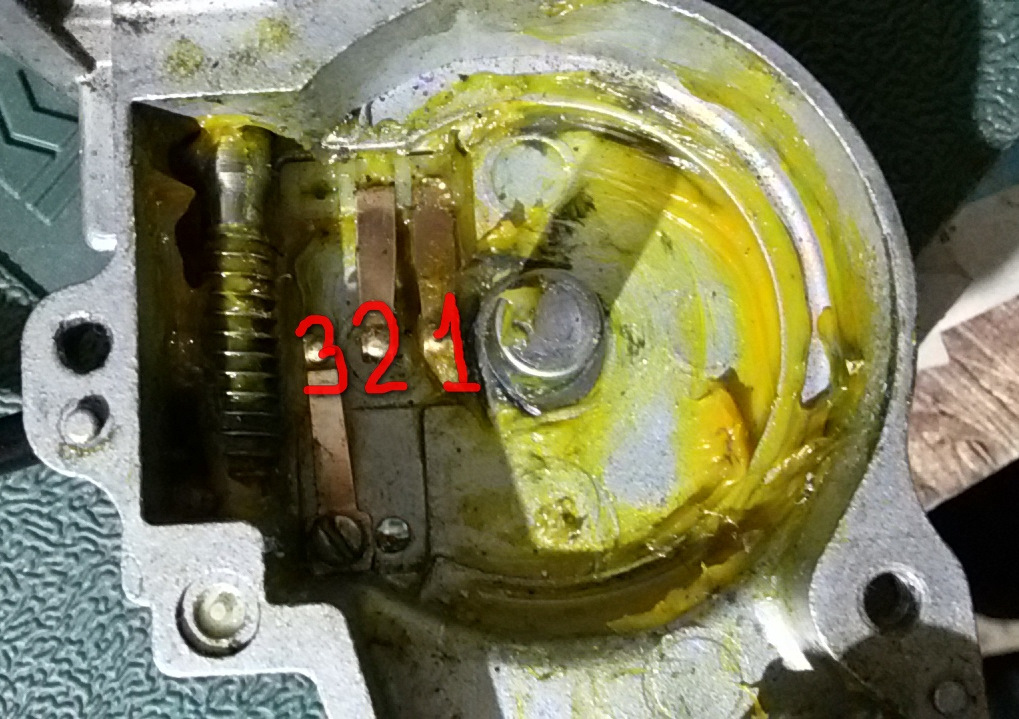

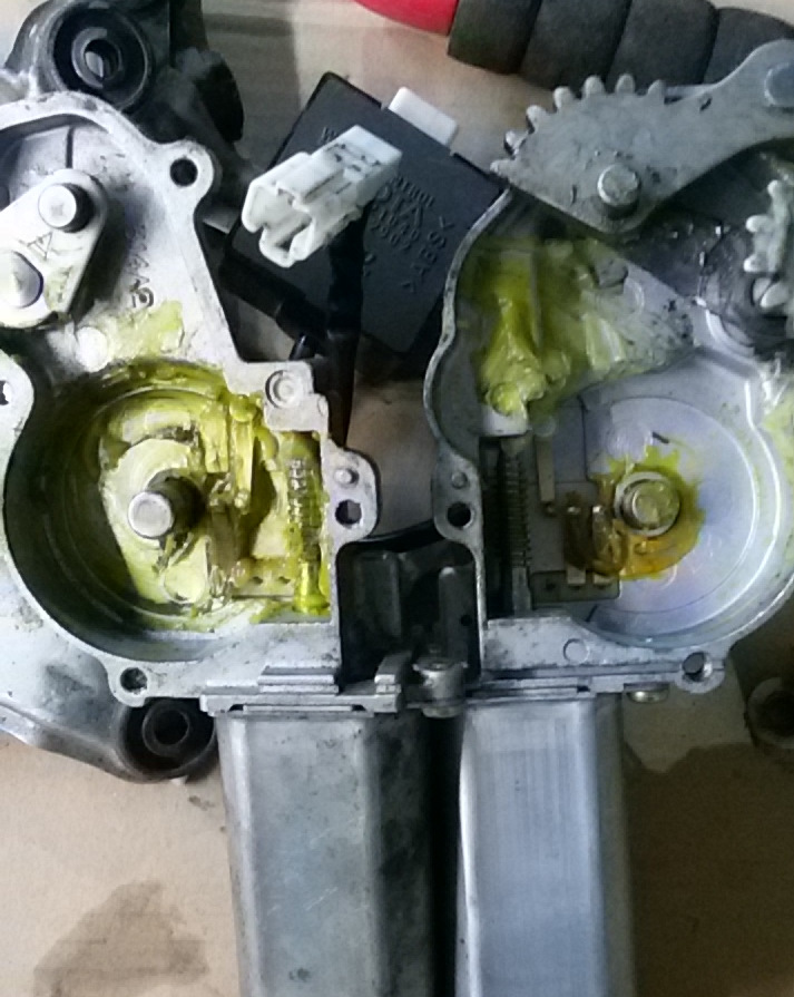

Многим как и Мне не хватает паузы заднего стеклоочистителя так как её нет во всех витцеобразных народ пытается как может сделать эту паузу .себе сделал из реле ваза . попался мне задний дворник от тойоты калдины хотел поставить от неё реле но там внутри другая распиновка контактов сравнив оба мотора пришел выводу можно скрестить .для этого удаляем провода .оставляем один контакт №1 потом берем один контакт из донора добавляем его в среднею часть контактной группы №2 на фото понятно контакт №3 переставляем в другое место для этого удаляем клепку его крепления
и сверлим рядом новое отверстие 3мм и жестко крепим (у меня на винте ) старое отверстие закрываем кто чем

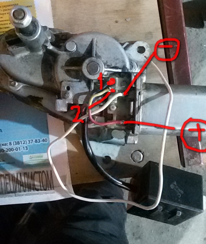

может .все внутрянка готова переходим наружу .у меня реле от калдины его провода ставлю как на доноре только минус там закреплён через винт на корпус а я припаял просто провод по клемму .эти контакты подходят
под разные тойотавские реле паузы есть выносные .есть рядом а есть интегрированные в мотор но нужно будет
тянуть дополнительные провода и смотреть схему подключения надеюсь кому то помог .сложного в переделки ни чего нет .
