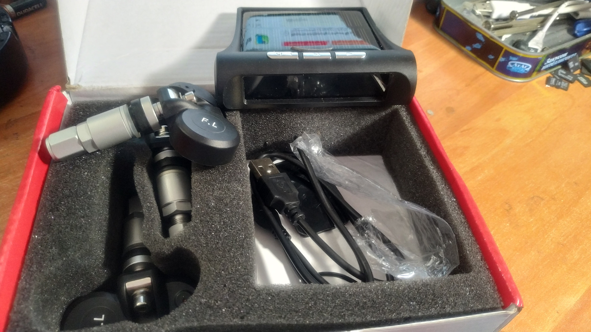

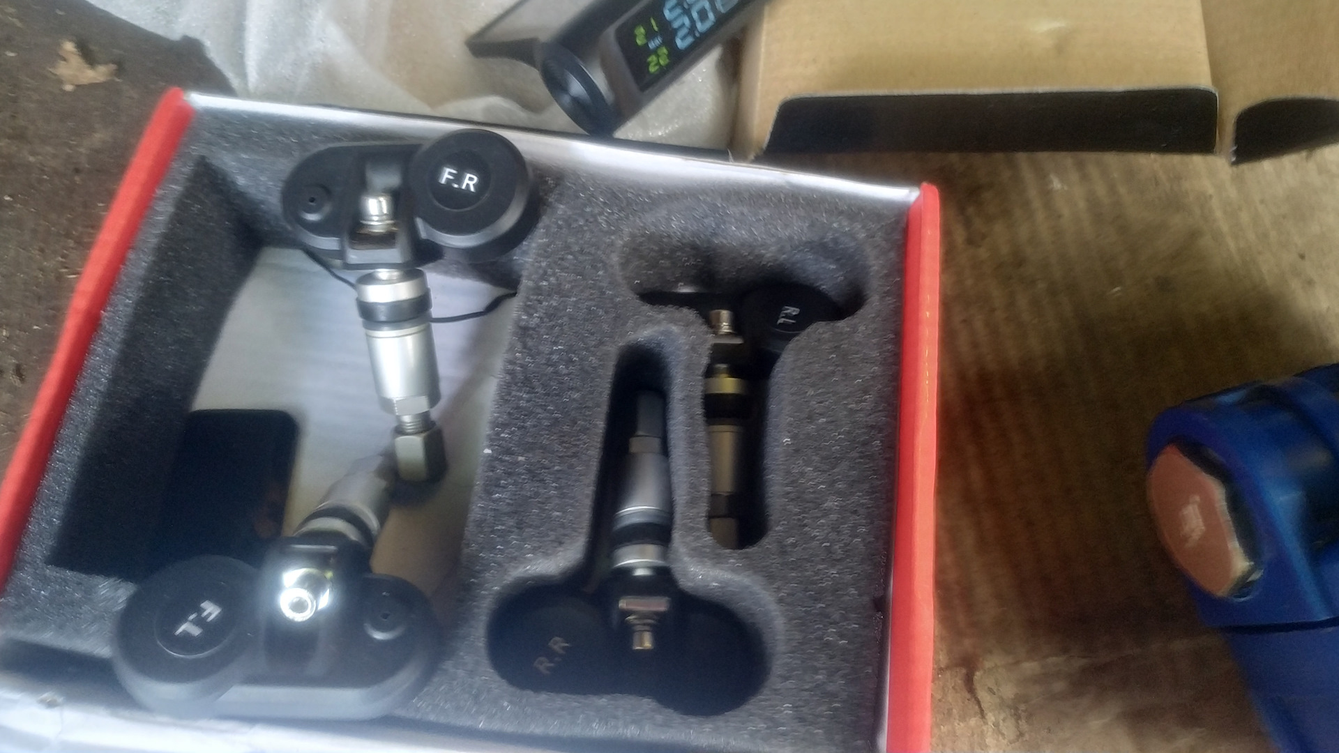

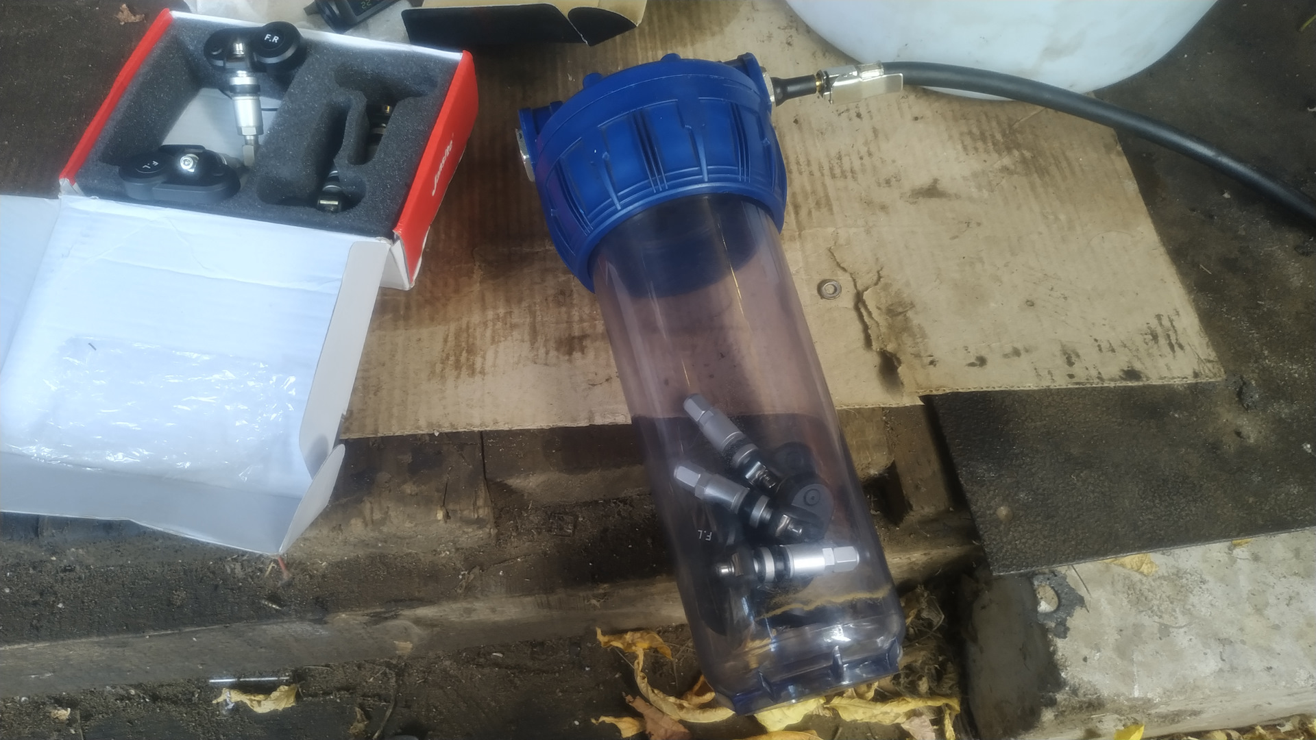

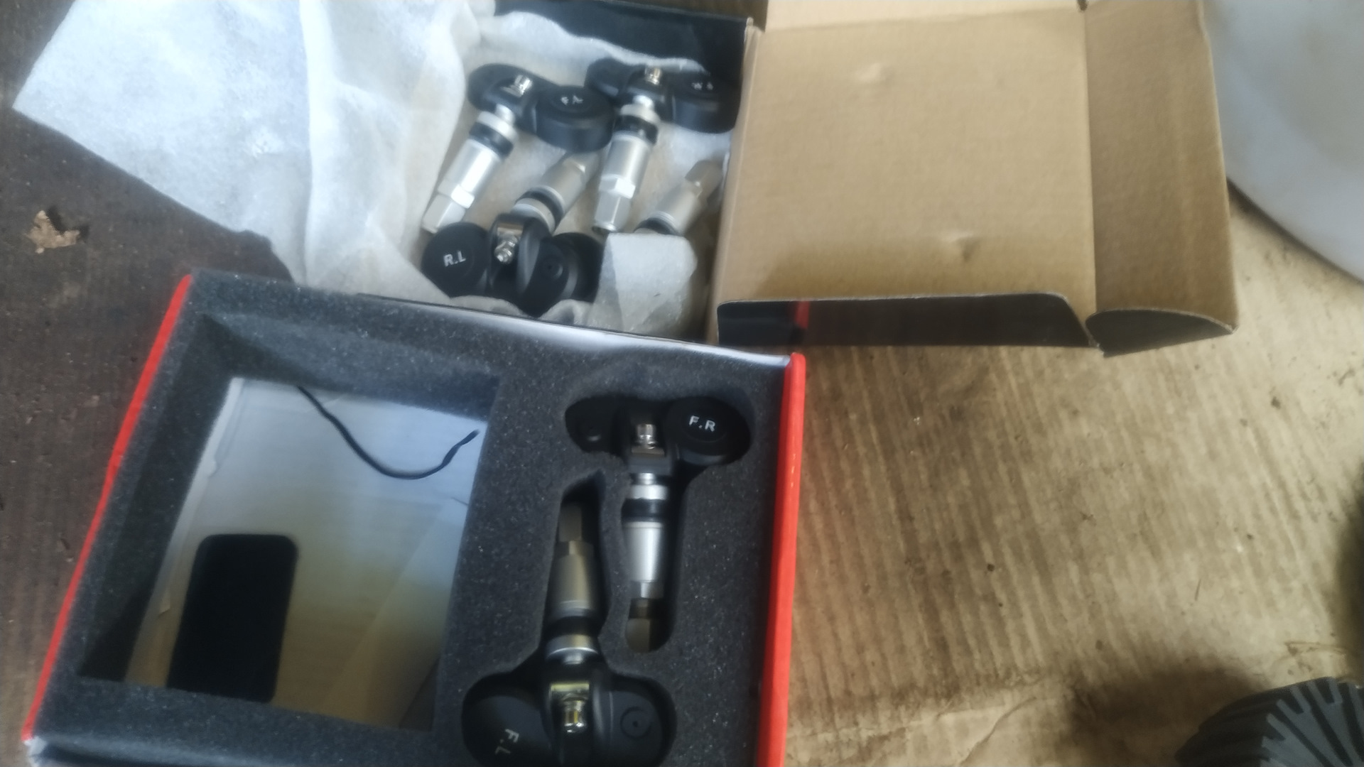

Всем доброго дня и привет вам из Твери!Вот как уже больше года, стояли такие датчики давления в шинах www.drive2.ru/l/514139884559008012/ .Всё отлично работало, и летом и зимой.Так бы и дальше всё стояло, пока мой друган Сашок kulagin555 не подарил мне, совсем другие датчики, уже внутренние.Комплект 4шт+приёмник.За что ему огромное спасибо!

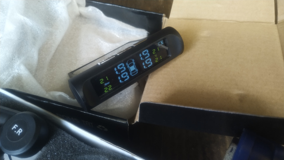

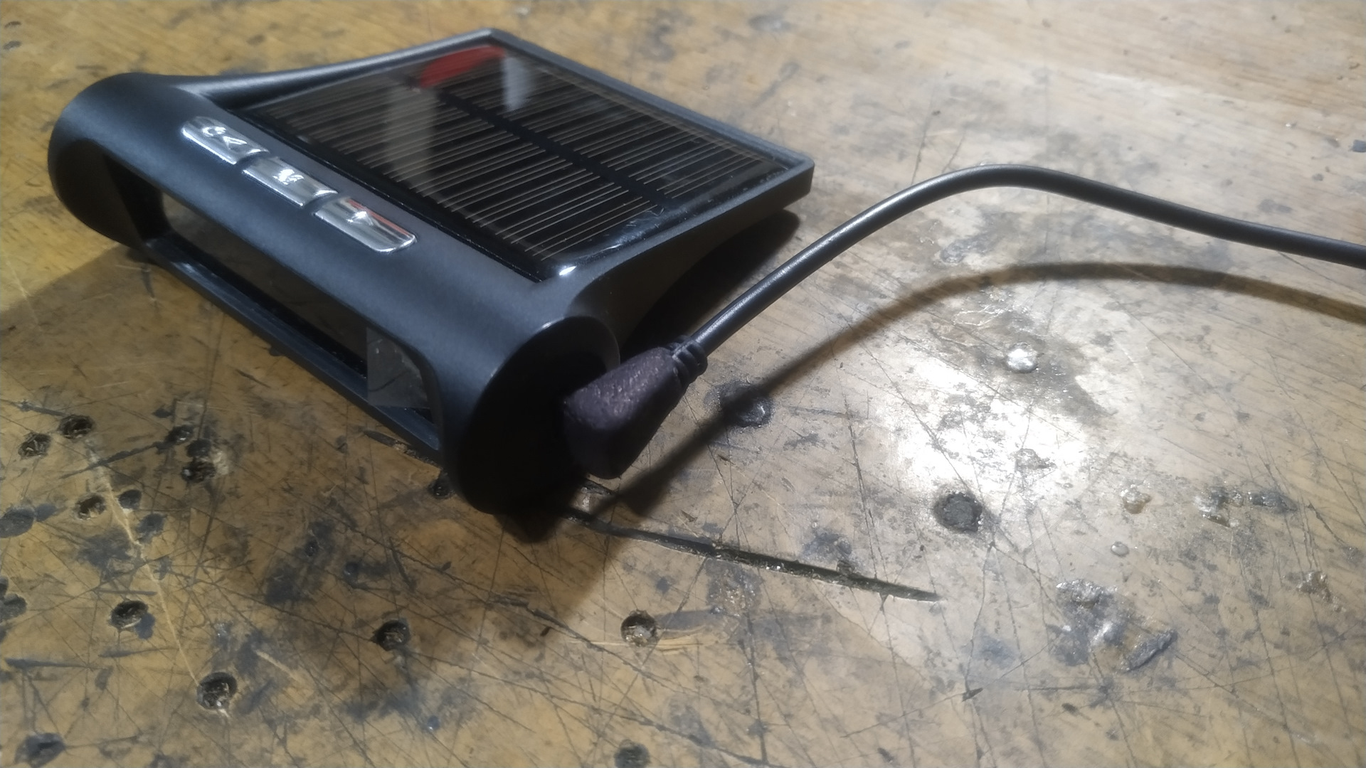

А это значит, что опять только на 4 диска и сам приёмник другого размера, по сравнению со старым(который стоял в пепельнице), а хотелось бы иметь один приёмник +8 датчиков.Но такого в продаже нет((только с четырьмя.Я связался с продавцом али экспресс Jansite Tech Store(я с ним давно общаюсь). И после недолгих переговоров мы решили эту проблему))) Он мне прислал ещё 4 датчика, прошитые под мой приёмник.
Что бы активировать их, просто нужно сделать сброс на приёмнике

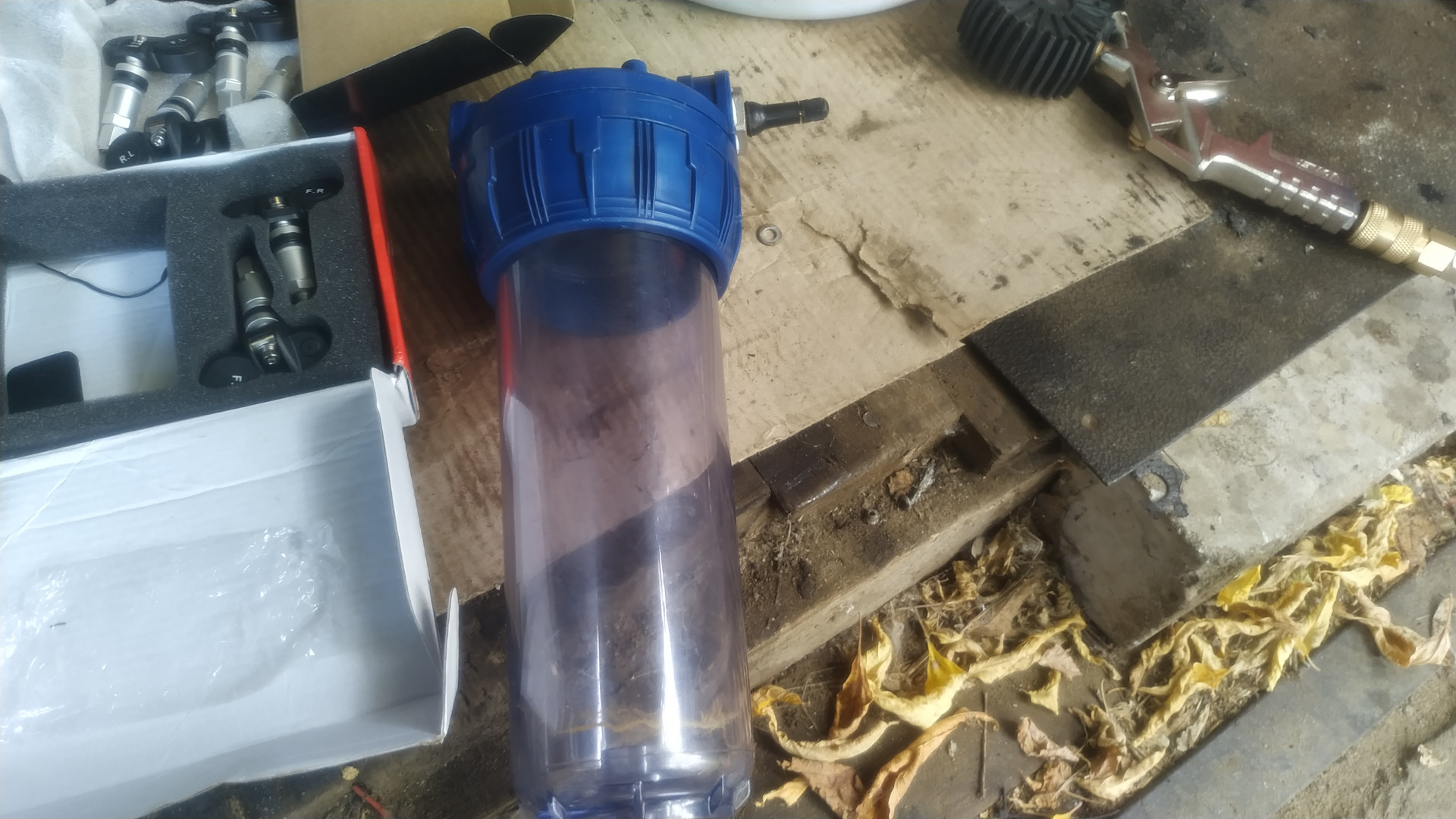

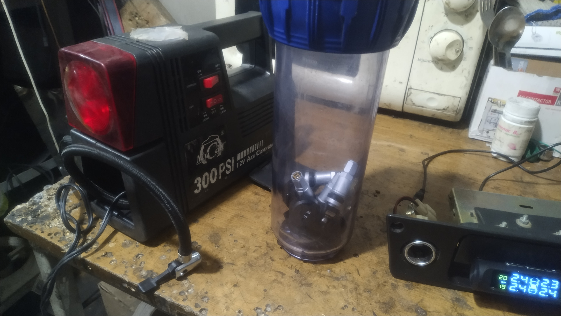

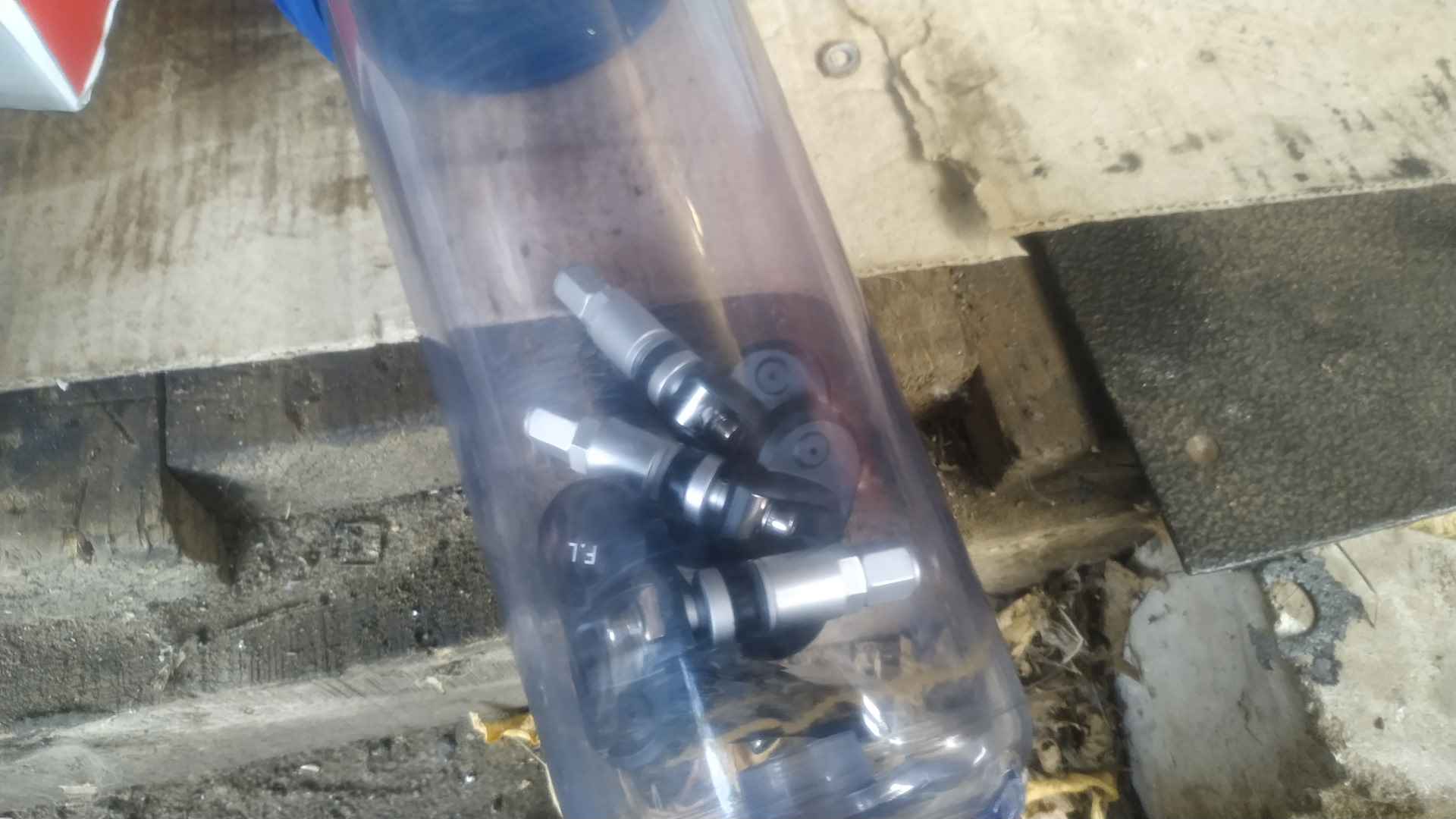

Подать давление на 4 датчика из первого комплекта, что это я и проверил в гараже.Использовав фильтр воды как приспособу(он держит до 8 амосфер). Датчики определились как положено, что б активировать ещё 4 датчика(которые будут стоять в летних колёсах), просто нужно будет сделать опять сброс на приёмнике и 4 датчика из второго комплекта заработают.Я тоже это проверил, всё работает!

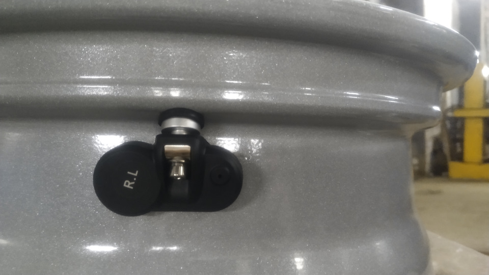

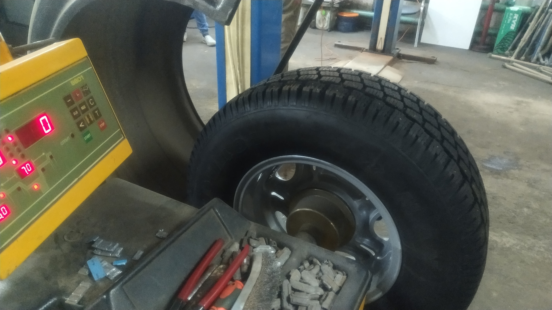

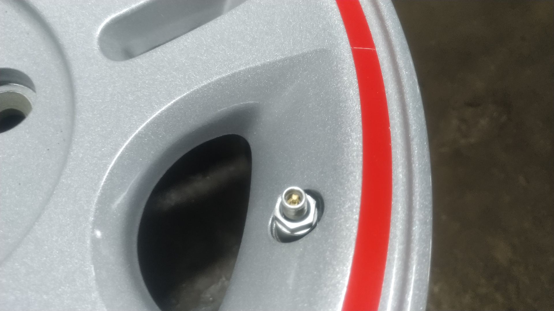

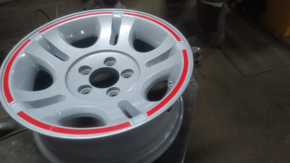

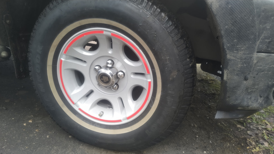

После проверки поехал на шинку к другану, обувать зимнюю резину на крашенные диски www.drive2.ru/l/536633968317957327/ .Установил датчики в диски, накачали и отбалонсировали, всё чётко работает +сразу и переобулся.

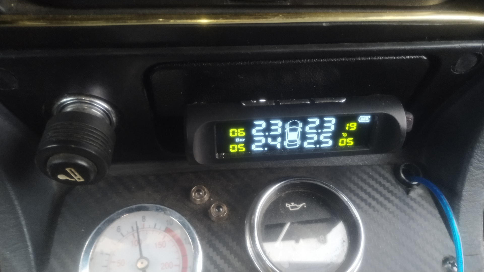

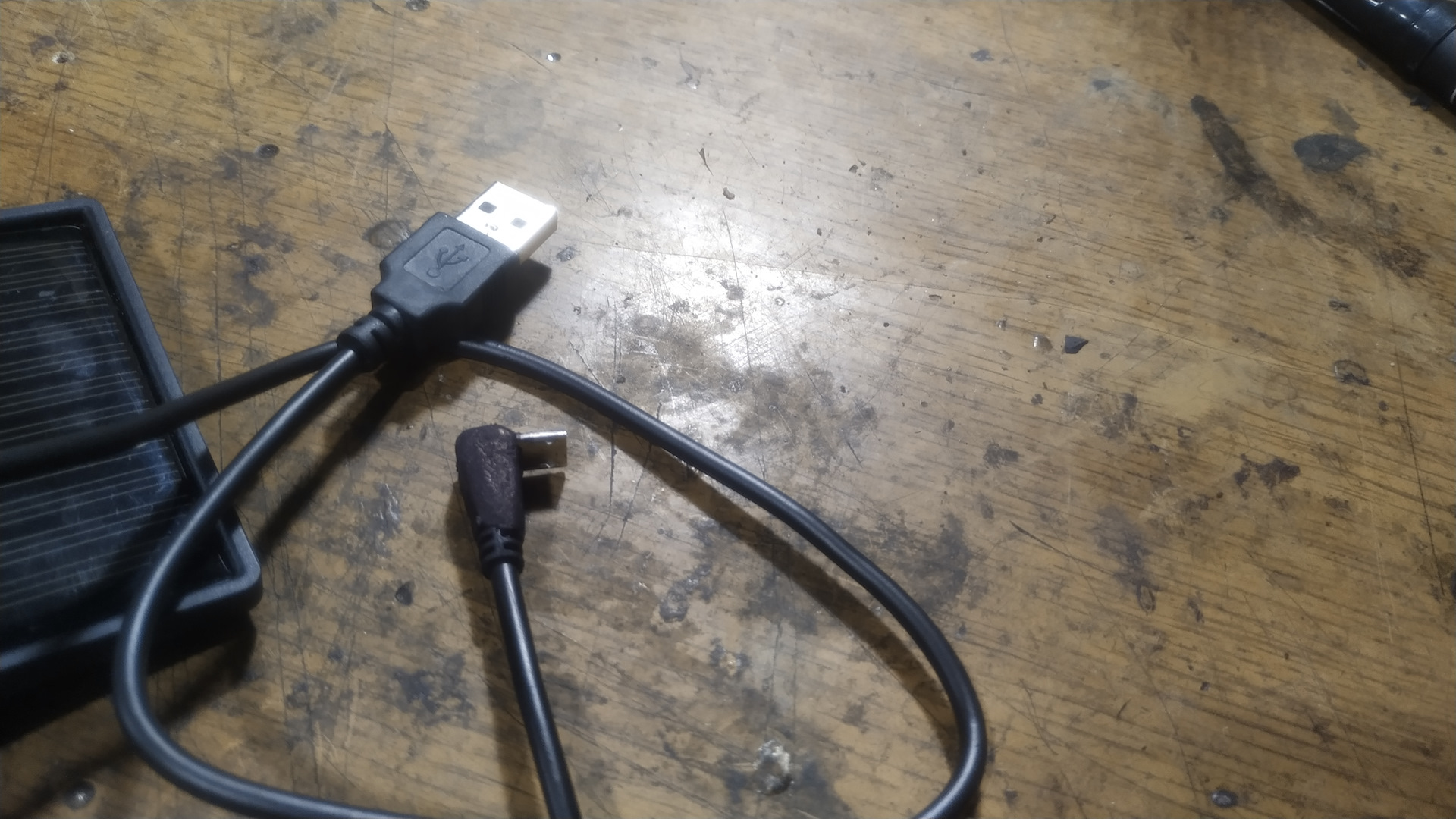

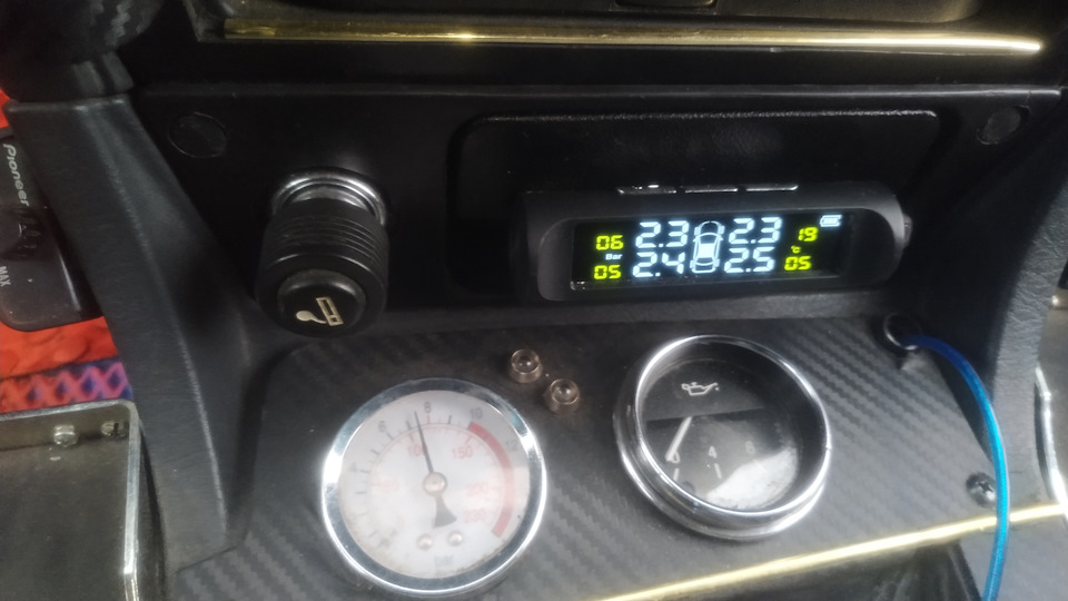

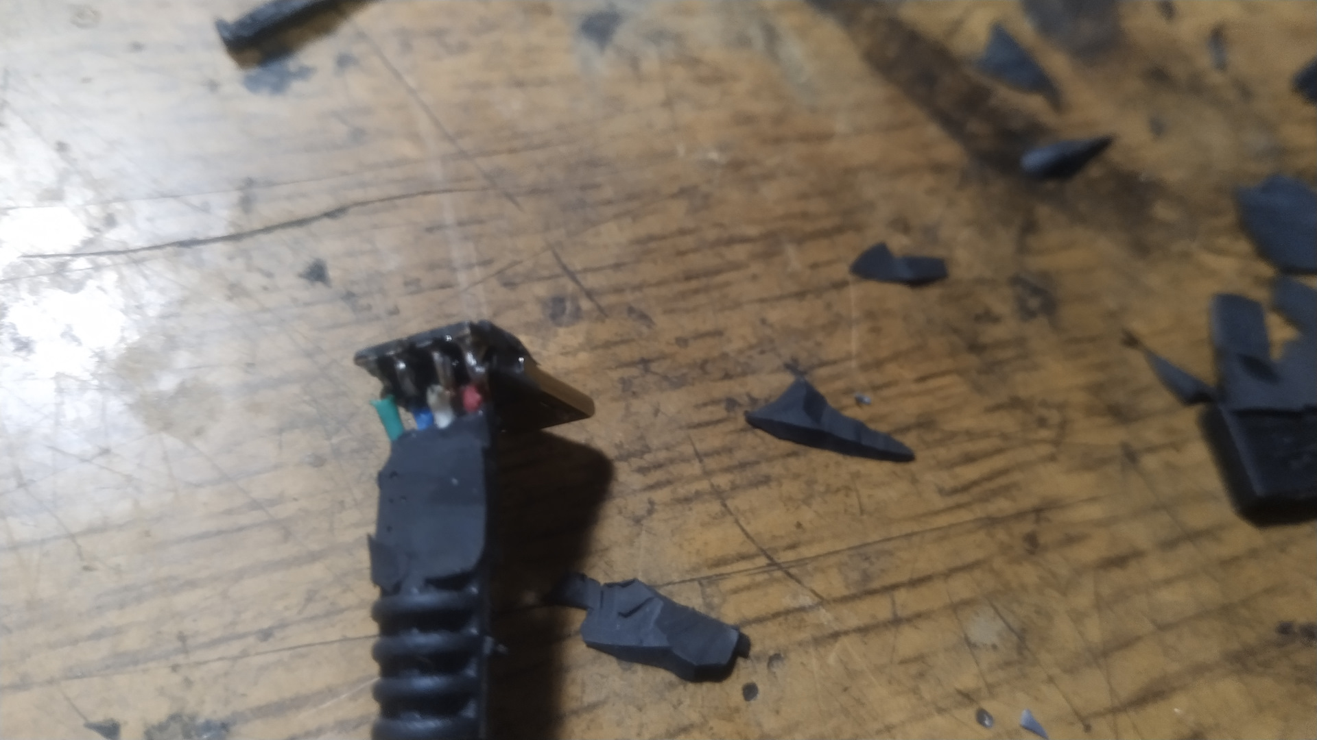

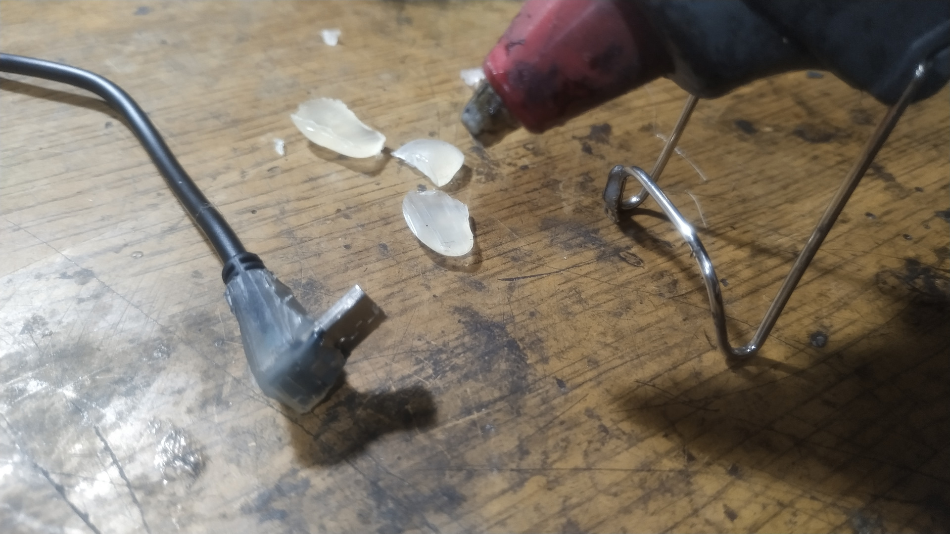

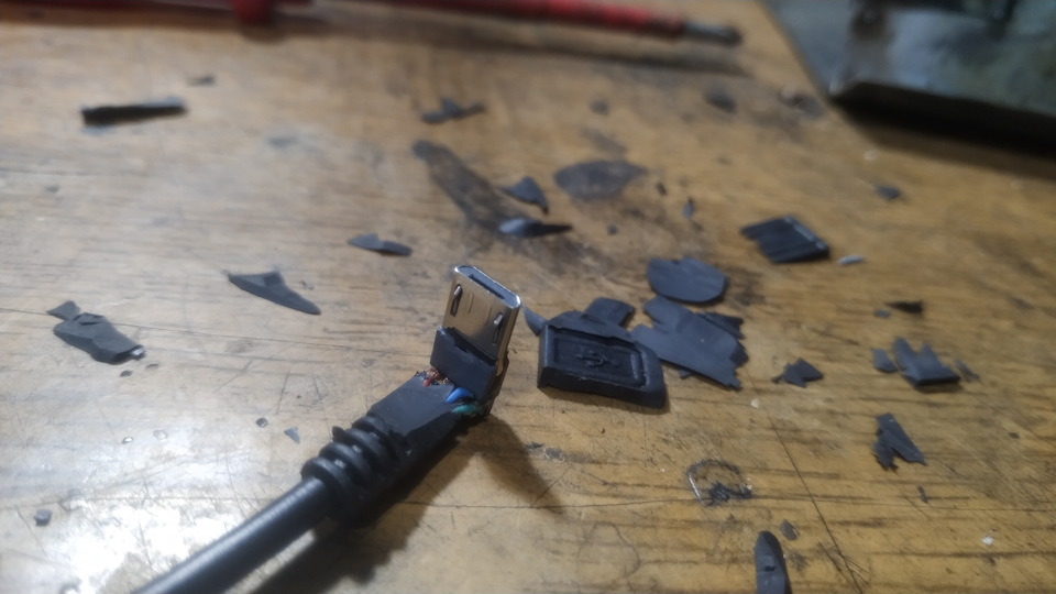

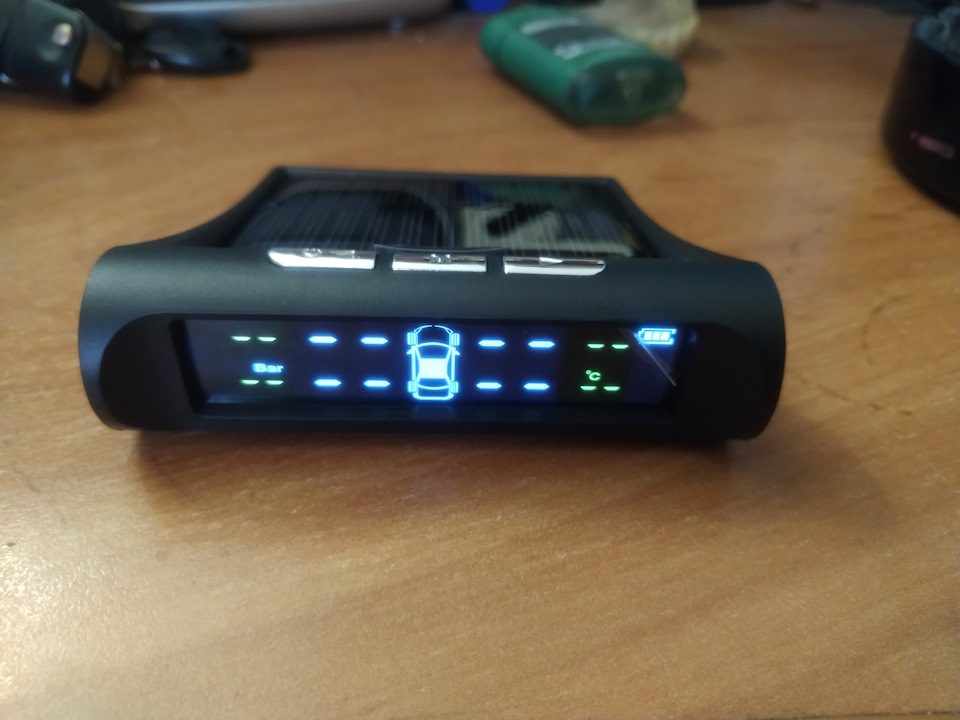

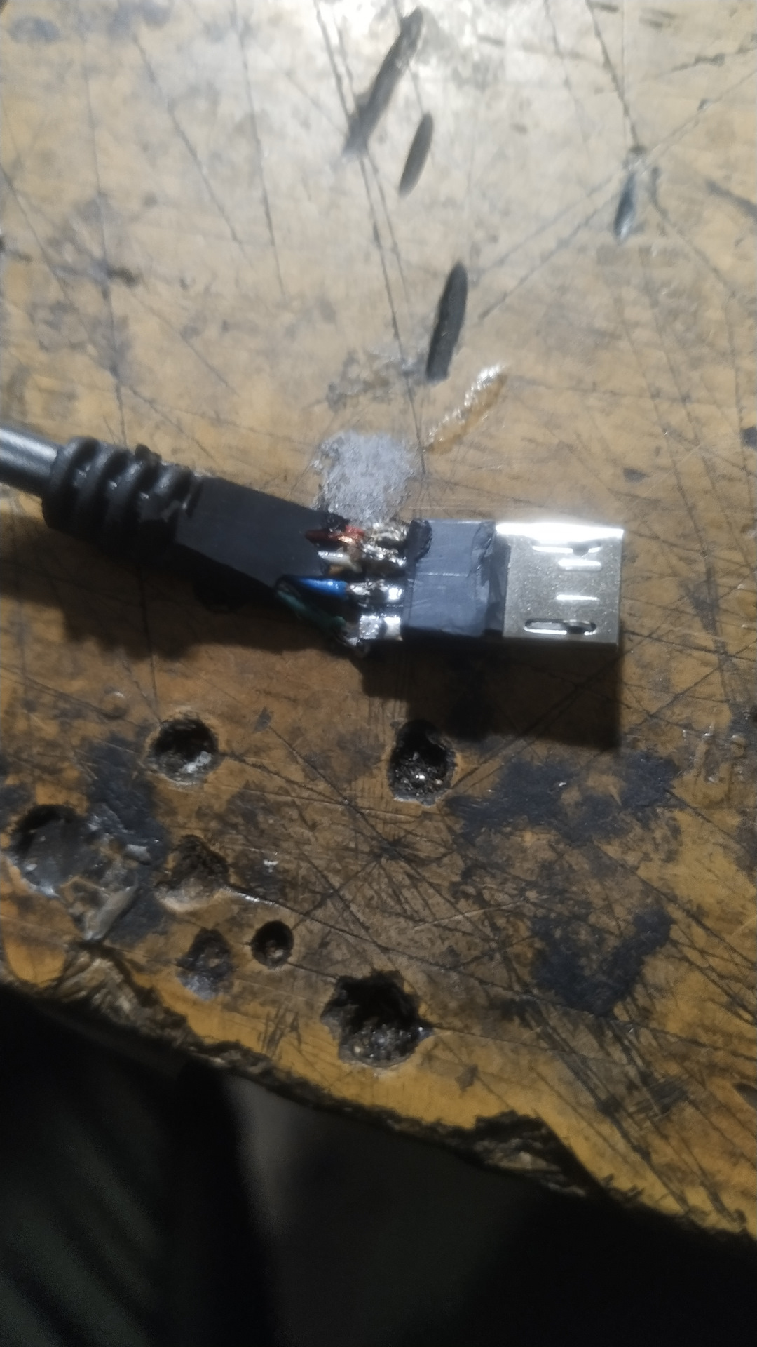

А потом занялся установкой приёмника в пепельницу, он больше и пришлось немного переделать, шнур зарядки переделал на угловой и расширил отверстие в пепельнице.Всё получилось как и хотел.А заодно проверил ещё раз как активируются датчики))
Ну и вот так теперь в машине

А у нее еще и солнечные батарейки что ли? (фото21) Или это просто так корпус покрашен?
Спасибо Эдик, да он на солнечных.
