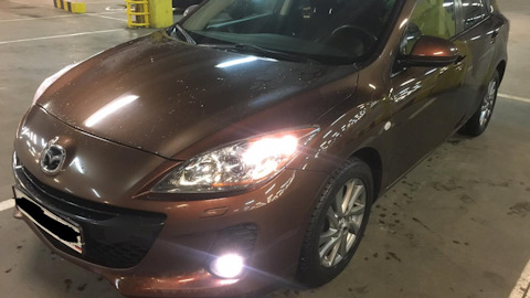

Всем доброго дня, в последние дни, после ухудшения погодных условий и нежелание УК работать, стал много думать о том, что высоты машины мне не хватает, в связи с этим и вопрос: какие есть варианты? Видел, кто-то ставит проставки под пружины, кто-то под рычаг. Кто что может сказать? Ссылки бортжурналов и реальный опыт приветствуется!

Я спереди поставил проставки под опорники 20мм. После этого сделал развал и все. Со стороны в принципе не видно изменений, но меньше стал собирать бампером и дном ямы и кочки. По управляемости я изменений не заметил
Я сзади на пружины поставил проставки от ваз 2110 на 3,5 см стоят 250 р за две
Ставил ещё сзади на аморты, эффект не дало, выкинул
Спереди поставил проставку от мазды на 2 см
Ещё поставил между опорным прдншиьником и пружинной проставку от Мондео 0,8 см
И снизу на чашку резиновый уплотнитель от фокуса 3
Но проше купить пружины от фокуса универсала )) или от вольво с30, v40, v50
В прошлом году на зиму ставил резину 205/60/16 стала выше на норму, аж дико было что вижу сугроб и не задеваю. В этом году поставил 205/55/16 и пожалел
Ставят проставки, под опорники спереди, назад пихают под пружины другие подушки. Ну, или ставить другие пружины. Например от компании "технорессор". Тогда точно увеличишь)
Я так понимаю, главный вопрос будет с управляемостью? или еще какие-то негативные последствия могут быть?
У меня стоят проставки, что спереди что с зади, управляемость особо не ощутил, что поменялась
